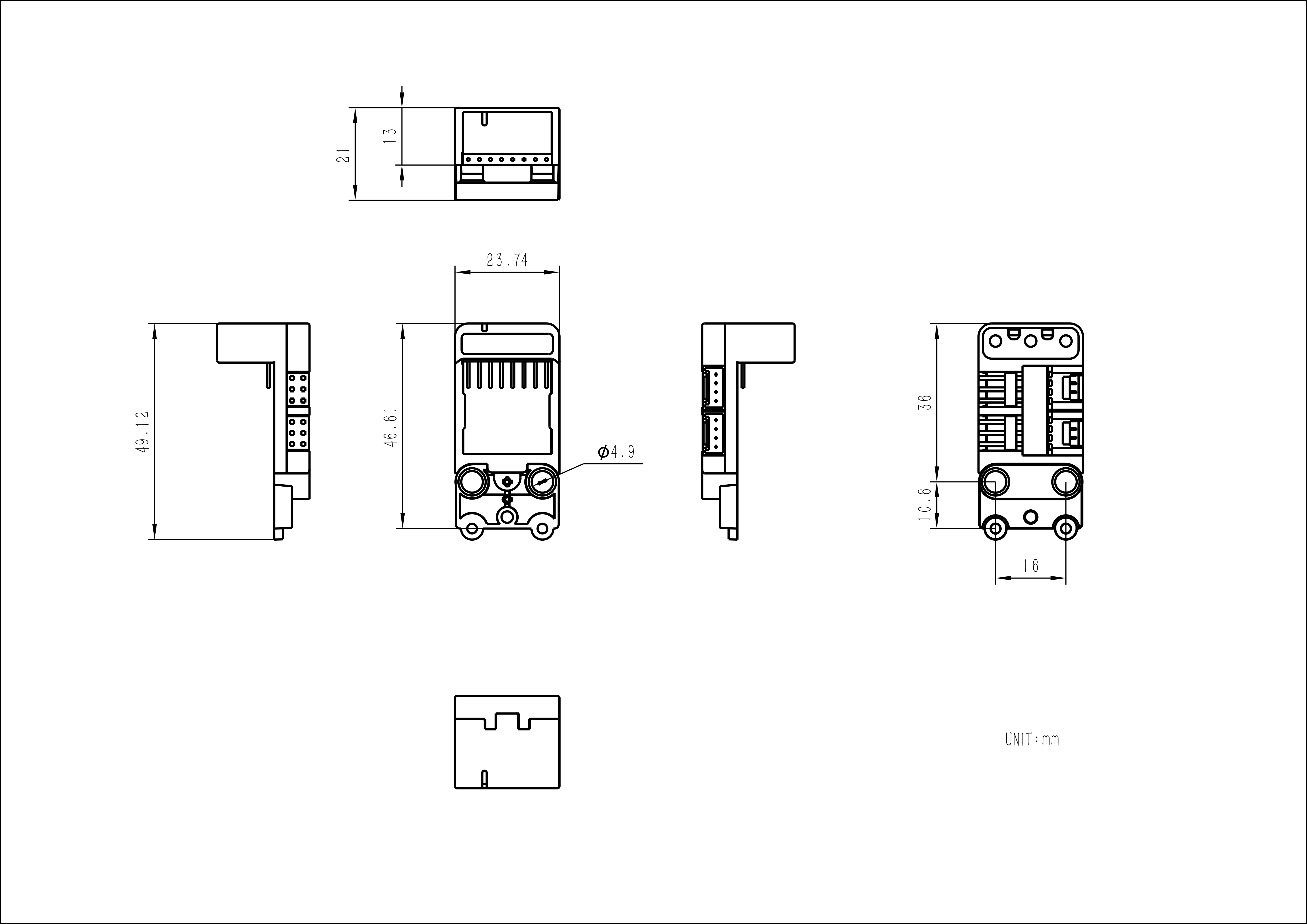

尺寸图
Hat CBack Driver 模型尺寸 PDF
