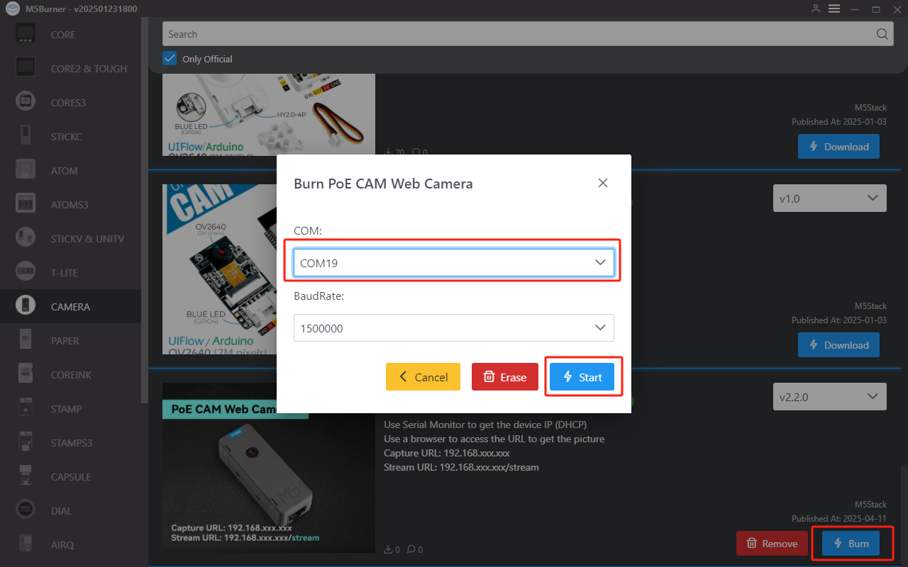

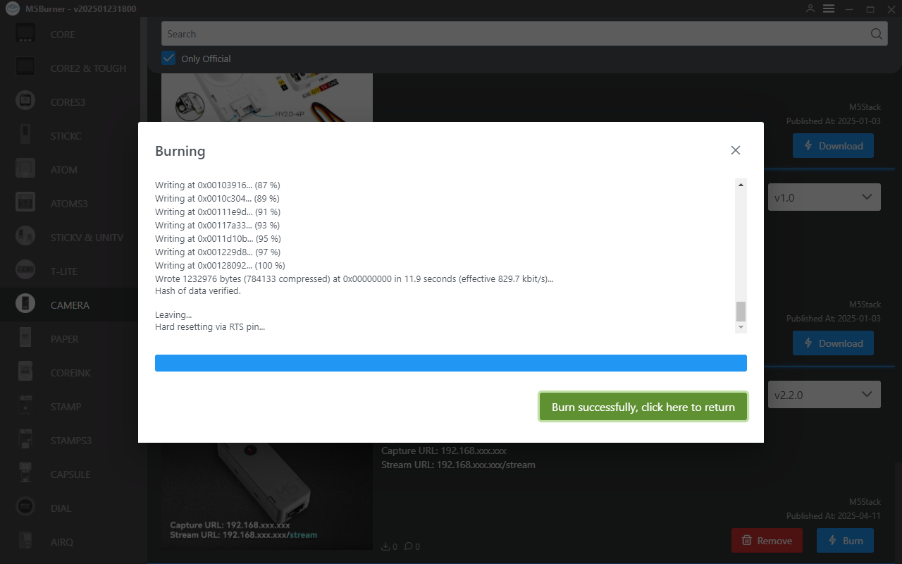

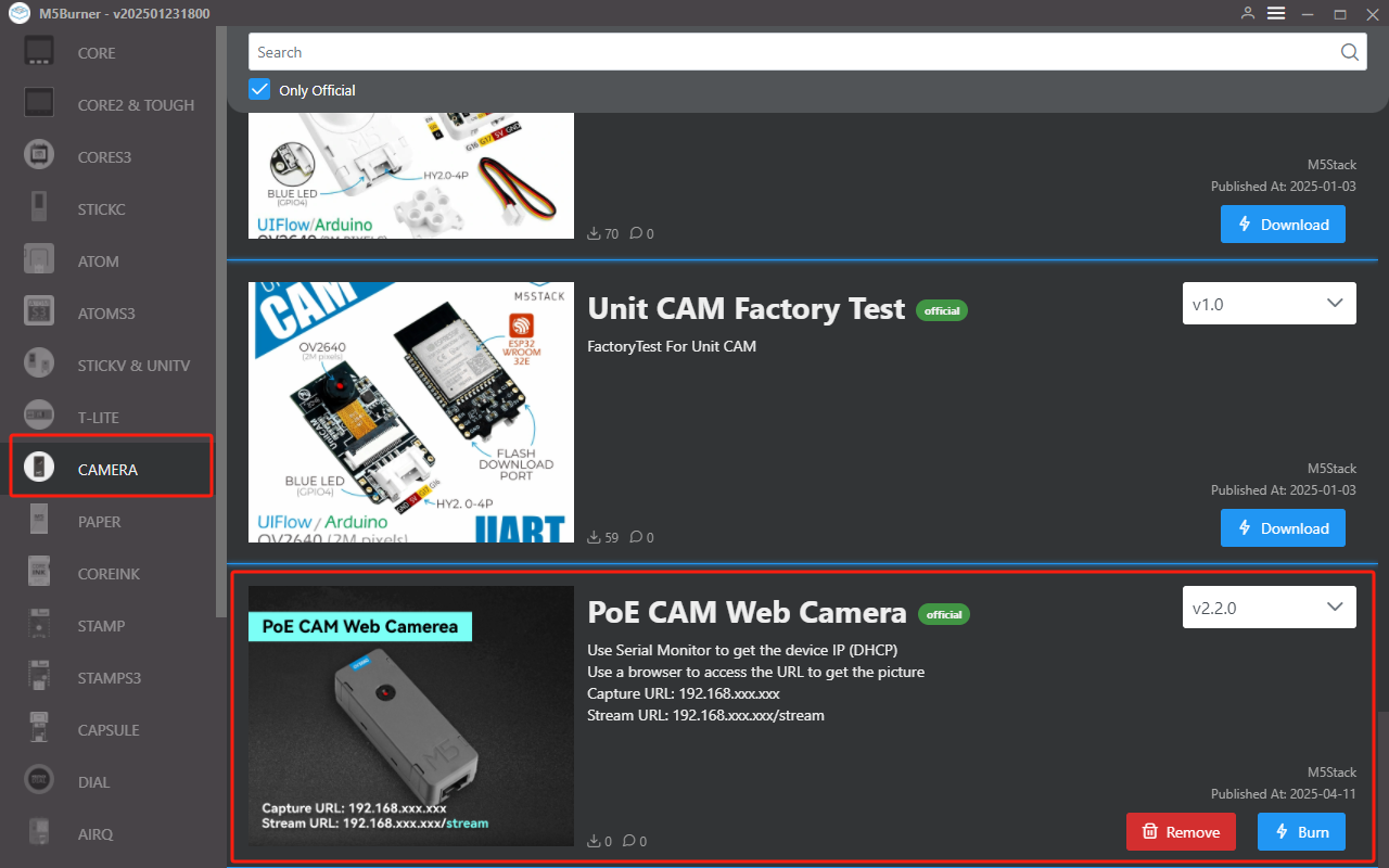

2.固件烧录
使用ESP32 Downloader配套的转接板连接Unit PoE CAM-W v1.1预留的程序下载接口,参考下方步骤烧录固件程序。

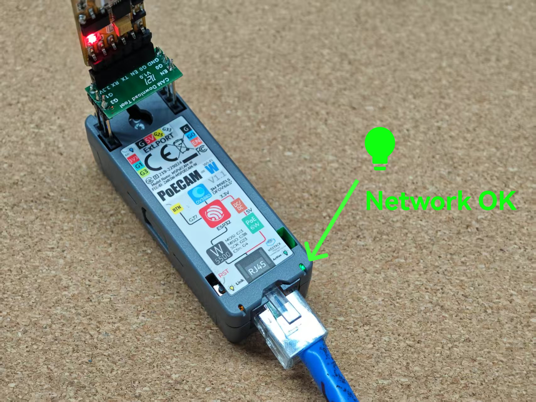

设备供电
Unit PoE CAM-W v1.1 可通过Grove接口5V供电或通过PoE交换机网线直接供电。当设备网络指示灯闪烁则代表网络工作正常。

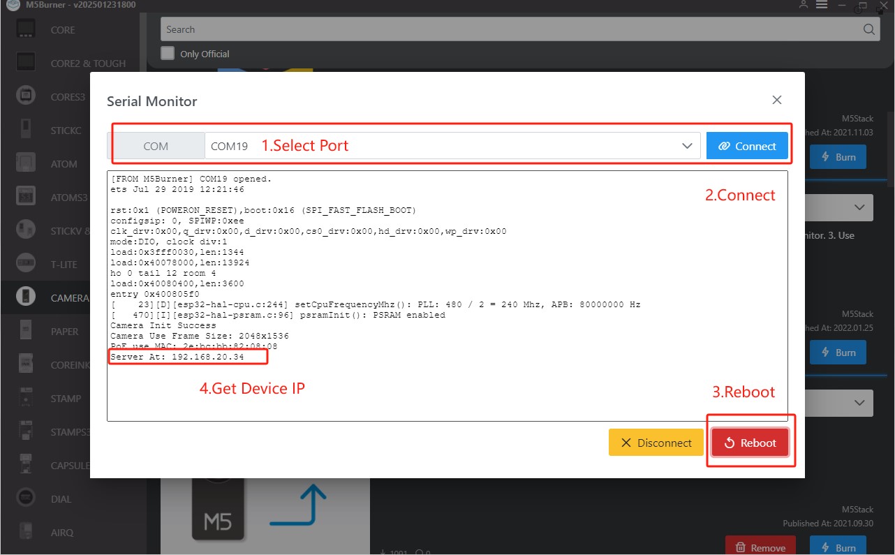

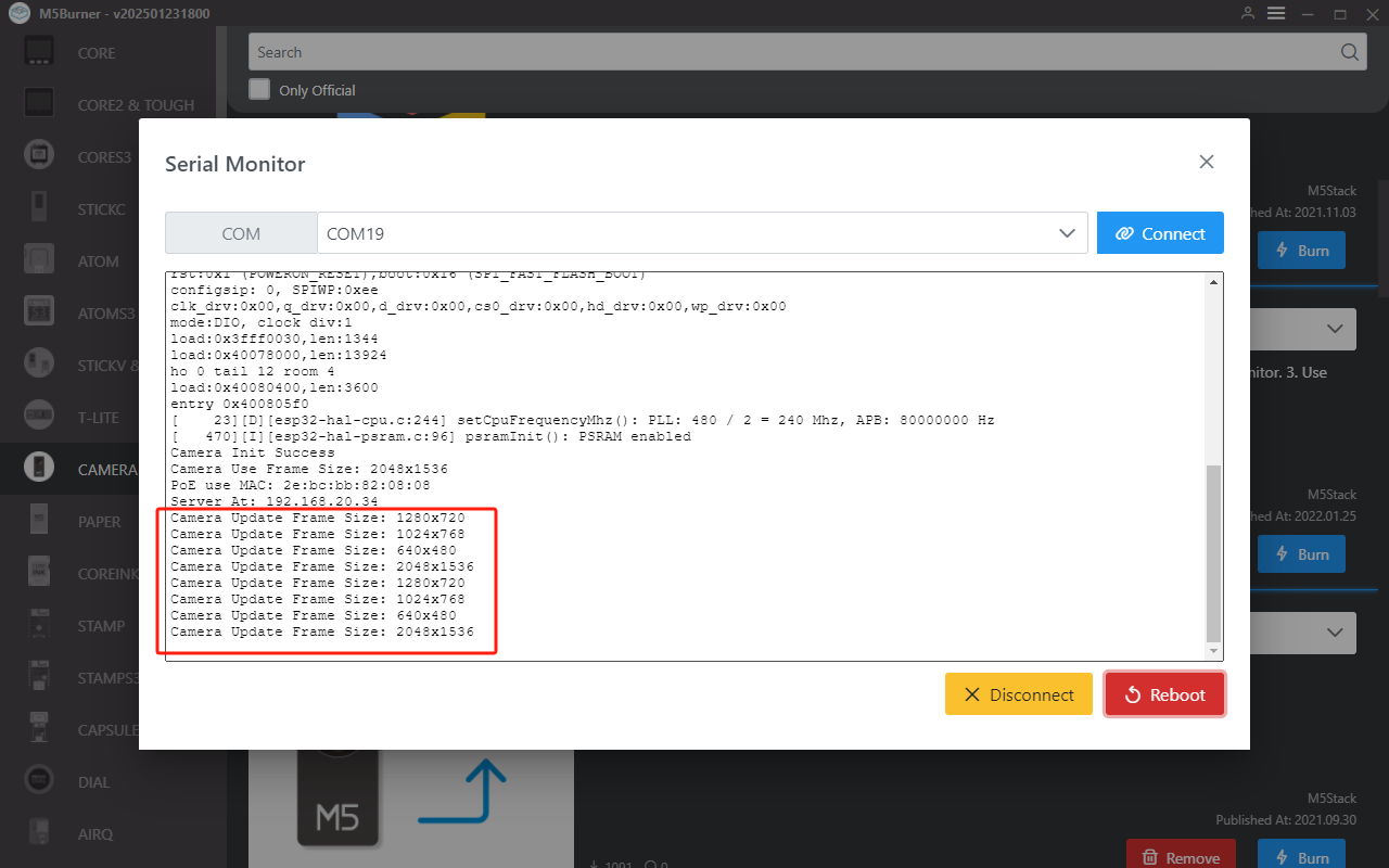

通过M5Burner过其他串口工具,复位设备并查看设备IP。

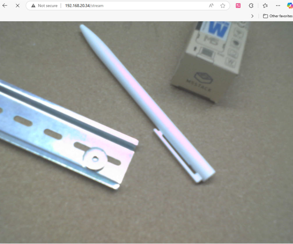

4.实时预览图片
同一局域网下,通过以下URL实时获取设备图像。
  • Capture URL: 192.168.xxx.xxx
  • Stream URL: 192.168.xxx.xxx/stream

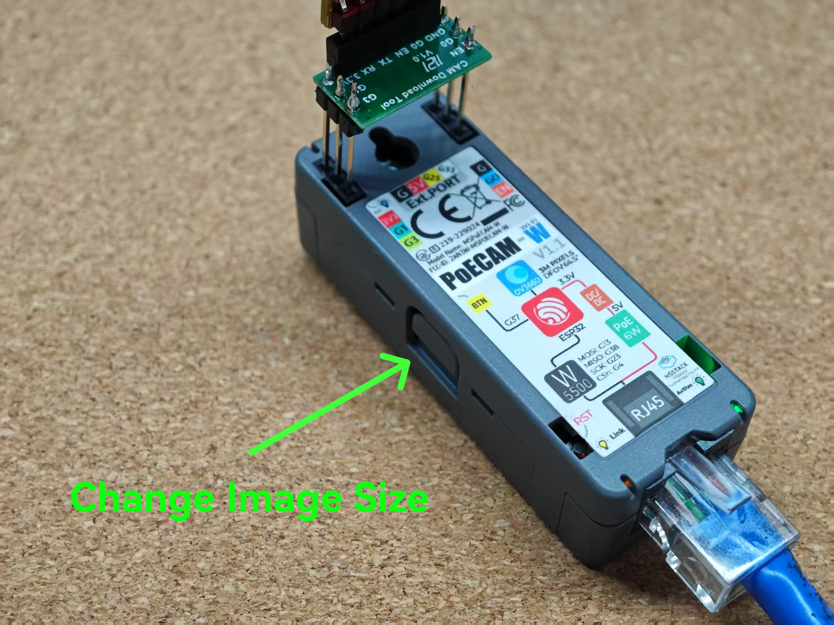

按下机身侧边按键,可切换图像分辨率。
