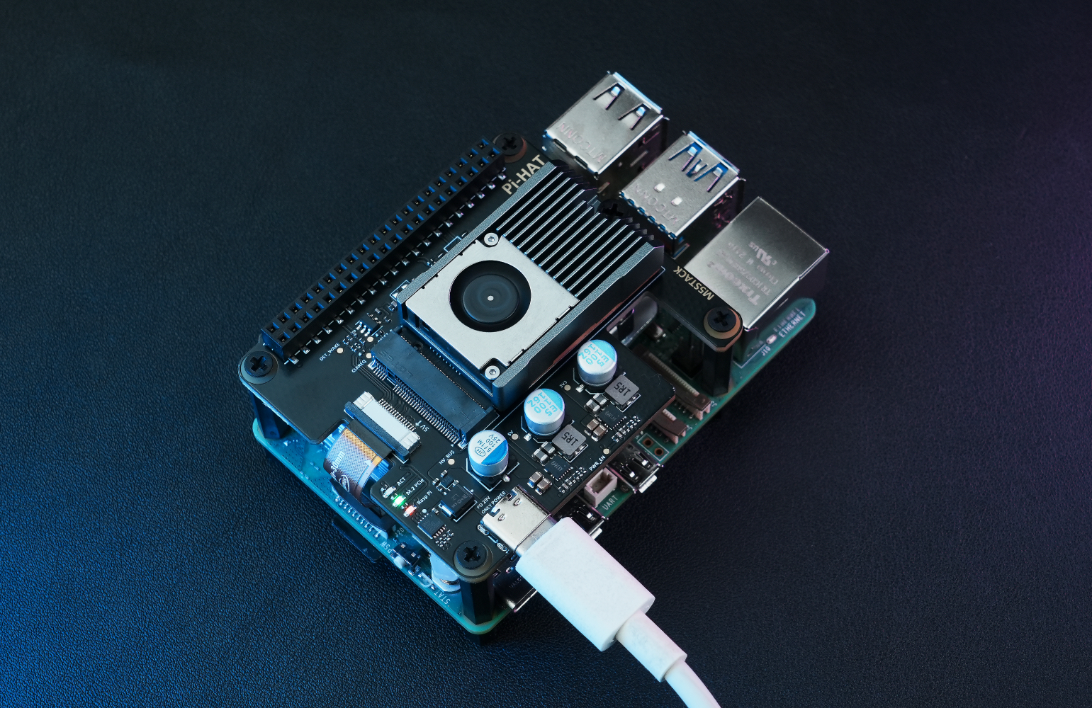

LLM-8850 PiHat 拡張ボードを使用する場合
電源供給に関する注意事項
LLM-8850 PiHat 拡張ボードと組み合わせて使用する場合、以下の電源供給に関する注意事項に留意してください。
    1. 変換ボードの PD 電源入力ポートからシステム全体に給電する
    1. 電源供給能力 > 9V@3A (27W)
