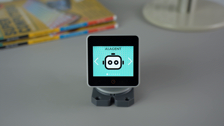

开机后屏幕显示主菜单,可以左右横划切换不同功能图标,点击进入。
在各功能中,从屏幕上下边缘向内滑动,可以分别显示状态栏(网络、时间、电量)和回到主菜单的 Home 按键。
AI Agent 智能体
每次进入该功能,会联网检查固件更新,自动下载安装然后重启。默认语音唤醒词为 Hi, StackChan(自定义唤醒词功能暂未上线),也可以点击屏幕唤醒,开始对话。

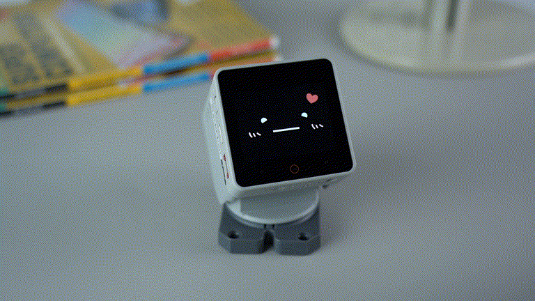

在 AI Agent 智能体模式下,设备闲置时会随机做出眨眼等表情、转动头部。在头顶触控区域纵向滑动,可以触发开心🥰表情和动作;摇晃整机,可以触发头晕😵‍💫表情;闲置无交互超过一定时间,会触发睡眠😴表情。
