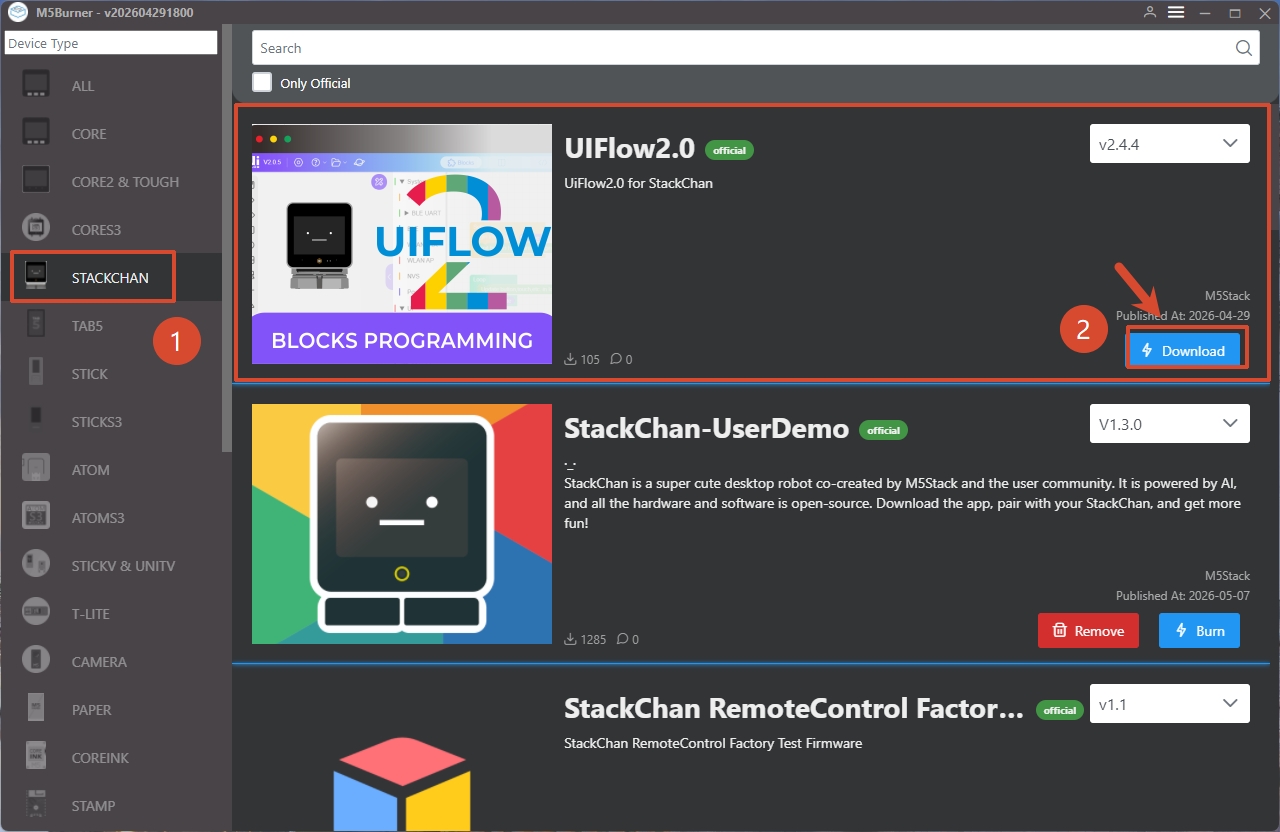

  2. 在 M5Burner 中下载适配 StackChan 的固件,如下图所示。

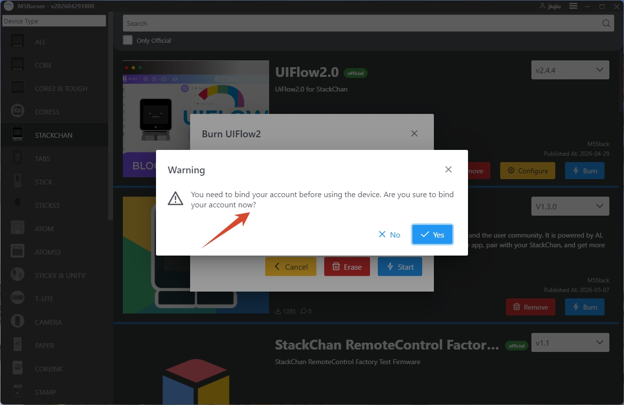

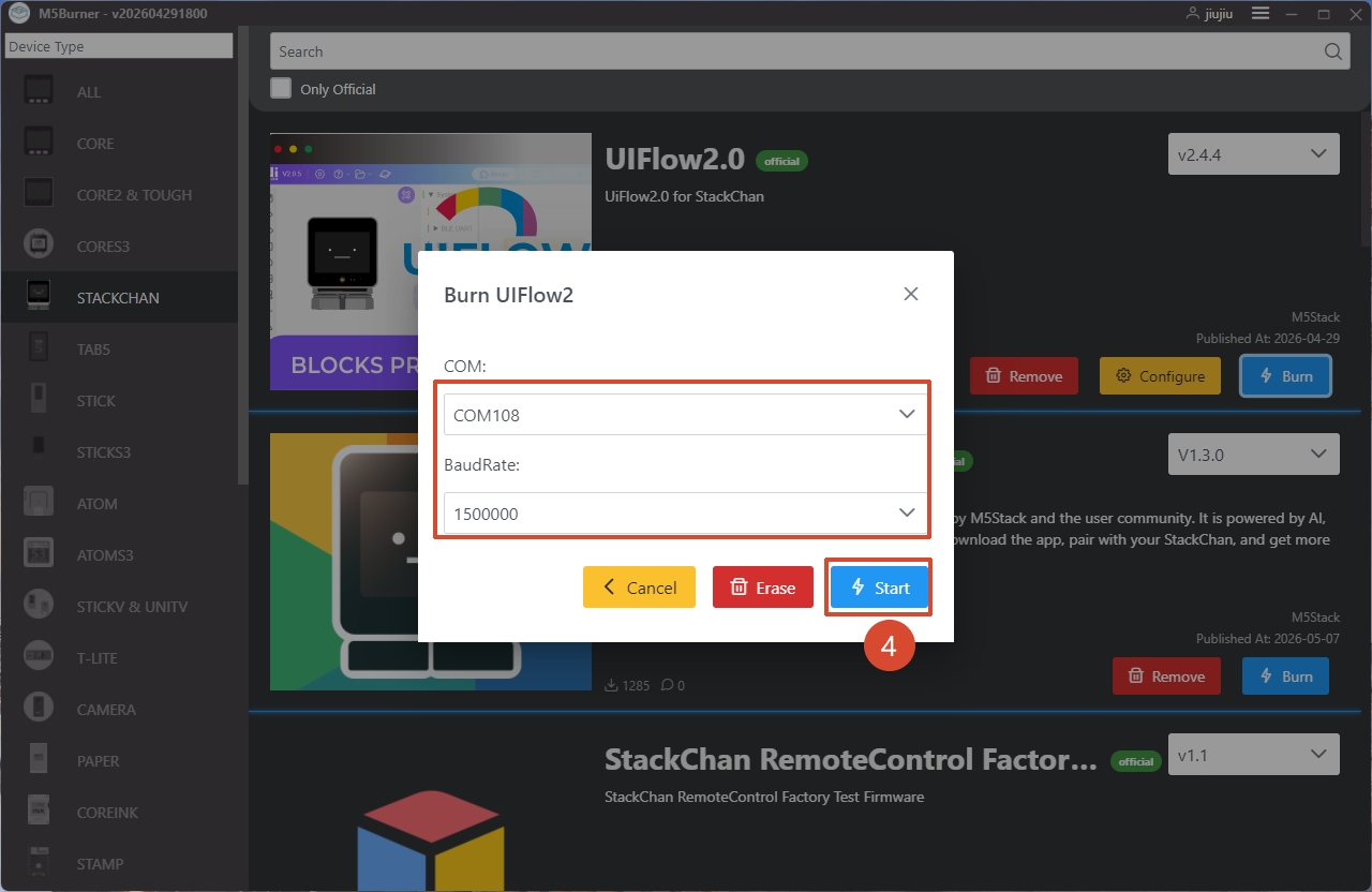

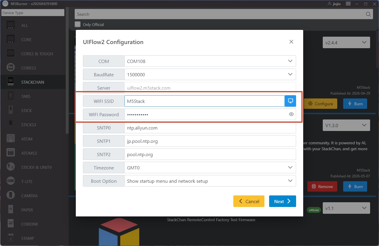

  1. 在 M5Burner 中点击对应固件的 Burn 按钮,选择对应设备端口后,单击 Start。

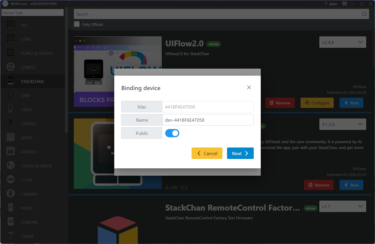

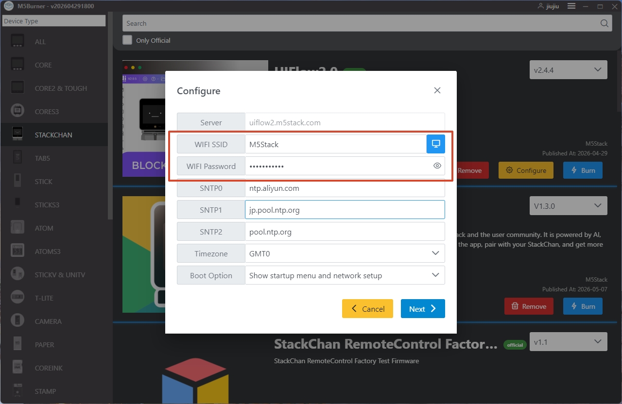

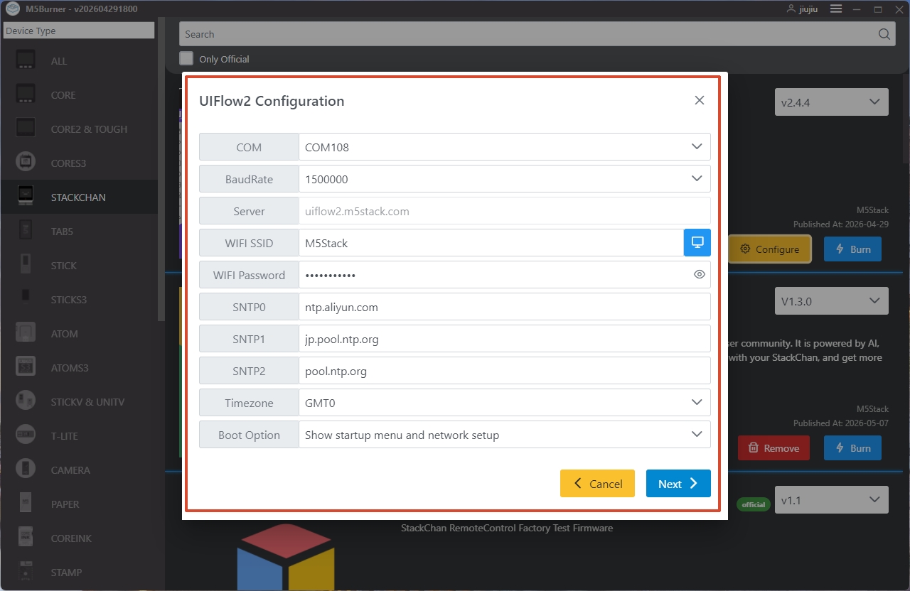

  1. 填写该设备需要连接的 Wi-Fi 配置,包括 Wi-Fi SSID 和 Wi-Fi Password,以及其他需要添加或修改的设备配置后,点击 Next,开始烧录。
配置信息说明:
  • COM:选择设备对应的串口
  • BaudRate:串口通信的波特率
  • Server:设备连接的服务器地址
  • SNTP 服务器:
    • SNTP0:阿里云 NTP 服务器(中国)
    • SNTP1:日本 NTP 服务器池
    • SNTP2:全球公共 NTP 服务器池
  • Timezone:时区设置

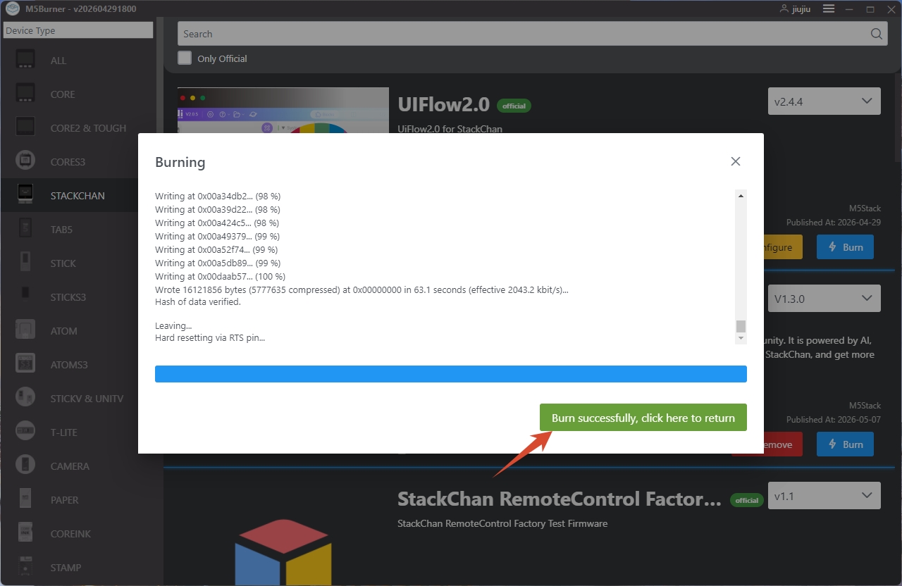

  1. 当提示 Burn successfully, click here to return 时,表示烧录成功,此时请复位设备。

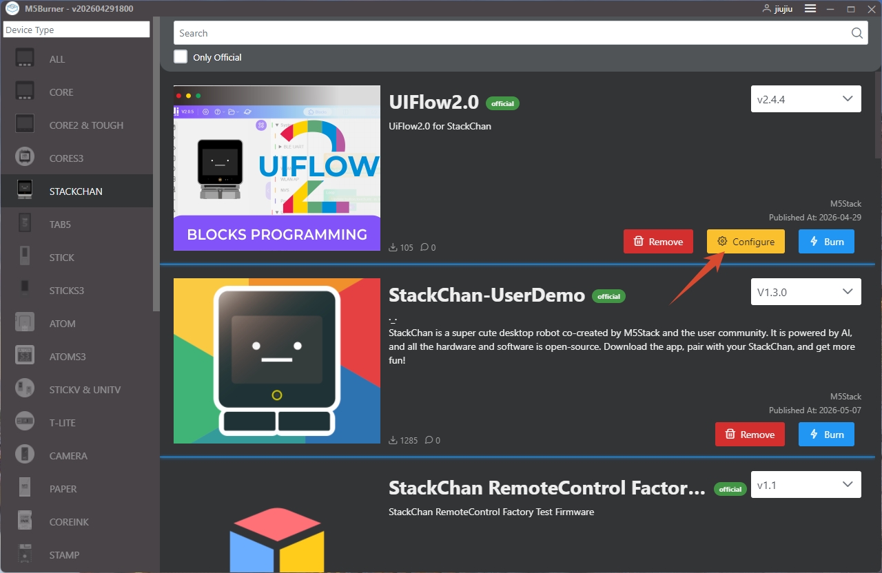

  1. 完成固件烧录后,如果需要修改设备配置,可以保持 USB 连接,重新启动设备,点击 Configure 选项,根据界面提示进行修改。

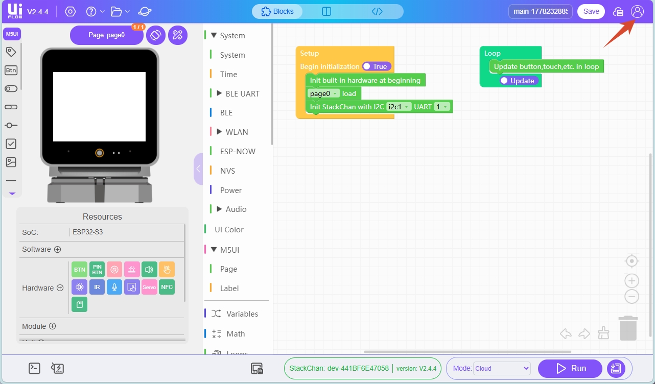

  1. 在设备的 UiFlow2 启动界面查看当前生成的有效 Access Code。

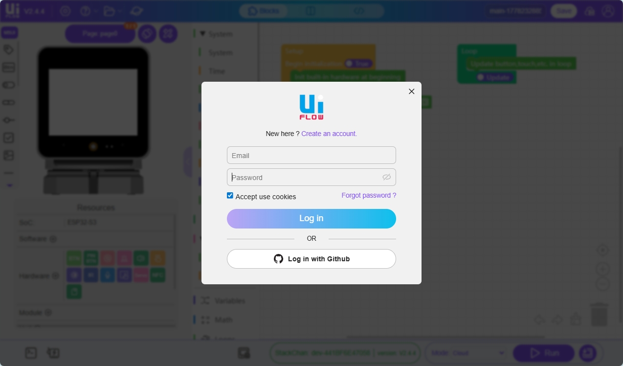

  1. 访问 uiflow2.m5stack.com 打开 UiFlow2 Web IDE。
  2. 点击页面上的 Select Your Controller(首次进入时会显示)或 Controller 按钮,进入 Select Device 页面。

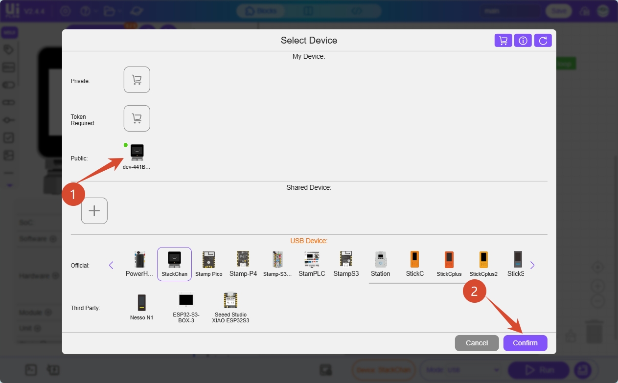

  1. 点击 Connect Device,输入访问码以及自定义设备名称后,单击 Confirm 即可将 StackChan 连接到 UiFlow2 中。
Access Code 说明
1. 更换浏览器、使用隐私 / 无痕模式、清除 UiFlow 网站缓存,会导致原配对状态失效。
2. 仅关闭标签页、重启浏览器、登录或退出账号,不会影响已绑定的配对关系。
3. 设备一旦被其他浏览器绑定配对,原有浏览器的配对关系将立即失效。

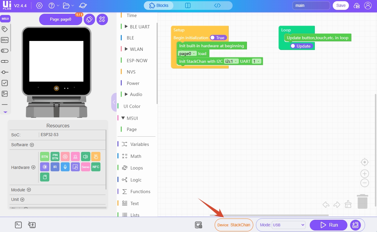

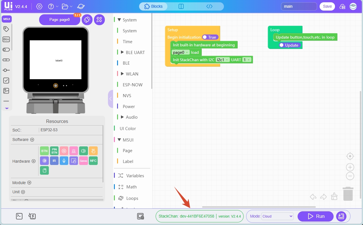

  1. 在 Select Device 页面选中已经连接的 StackChan 设备,单击 Confirm,就可以进入 UiFlow2 的编程界面。

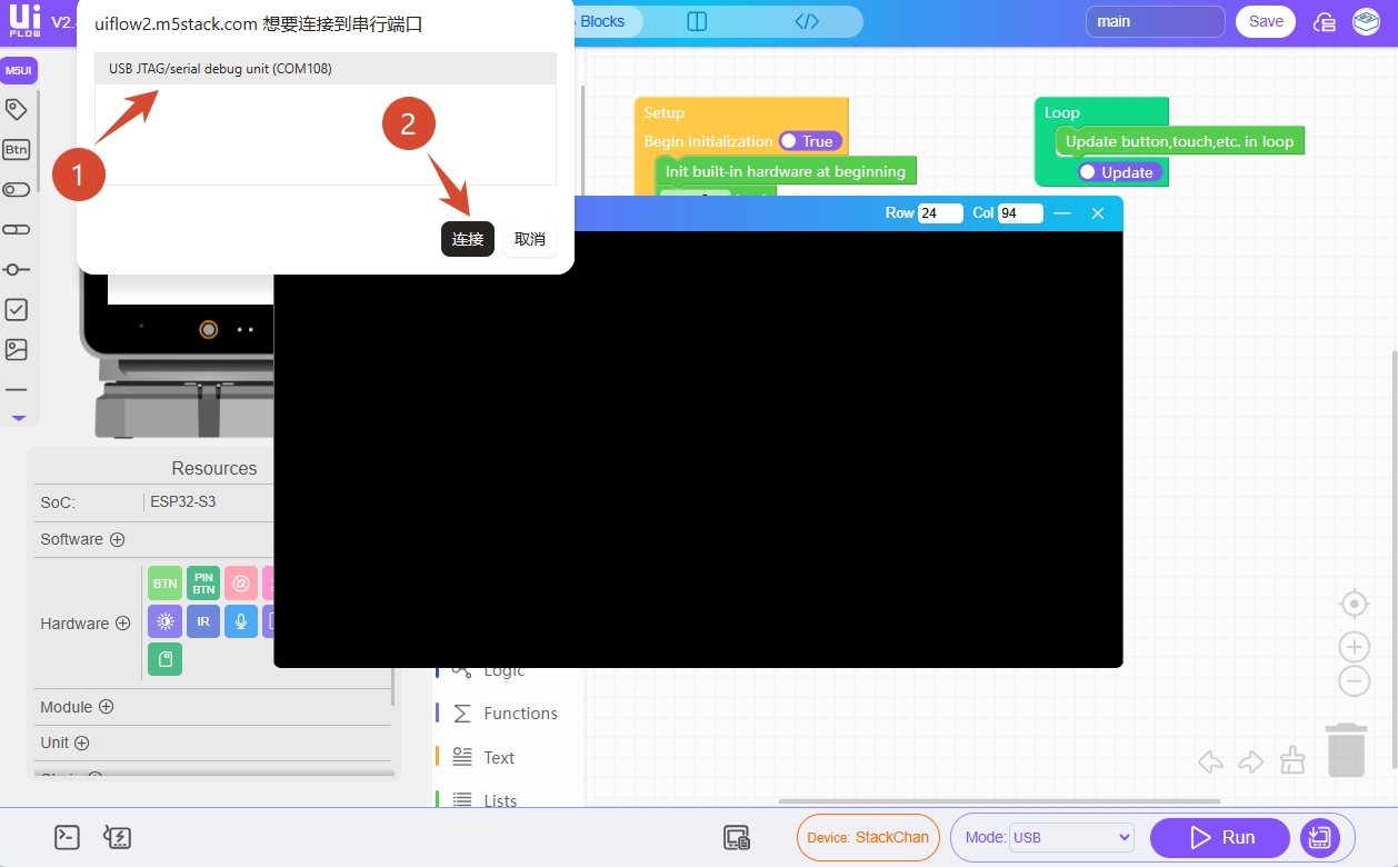

  1. 访问 uiflow2.m5stack.com 打开 UiFlow2 Web IDE,并将 StackChan 通过 USB 线连接至电脑。

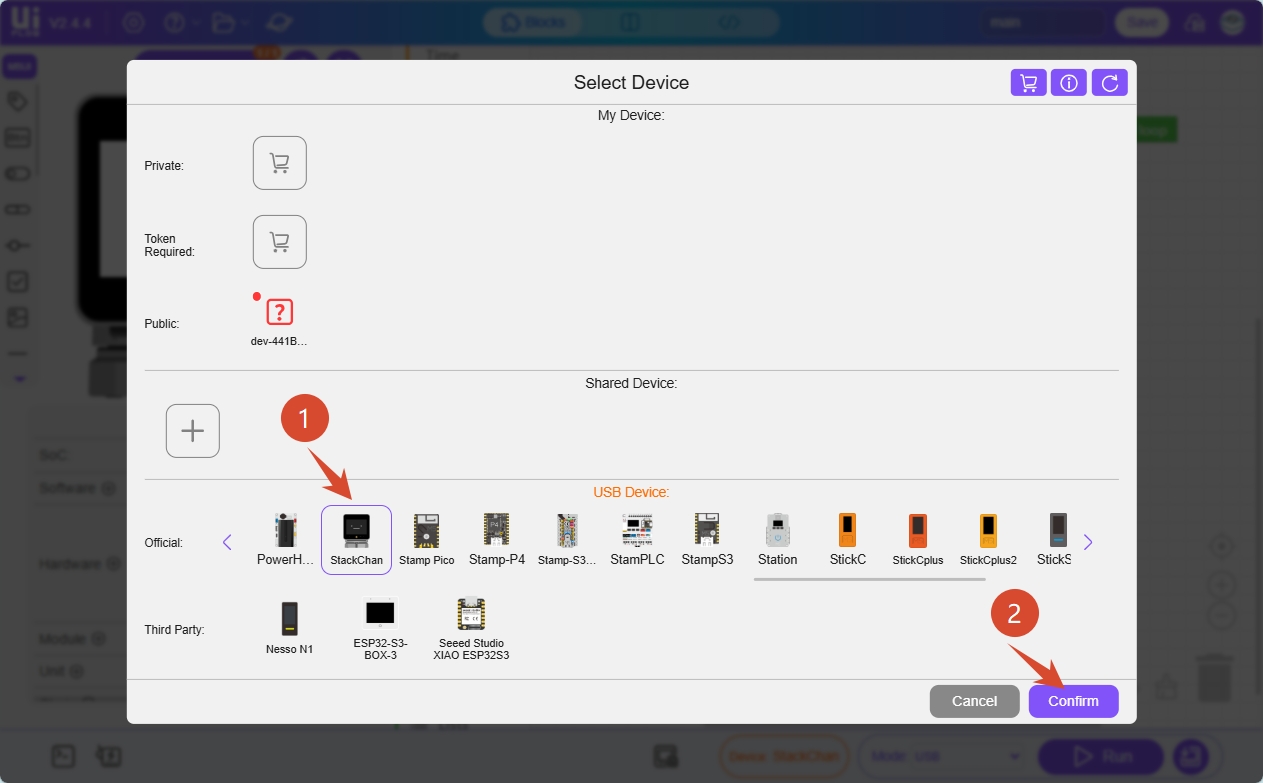

  1. 在设备列表选择 StackChan 设备后,单击 Confirm。

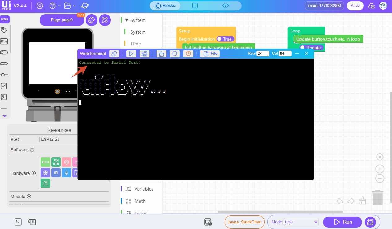

  1. 点击 WebTerminal 按钮,在弹框中选择 StackChan 的串行端口,点击 连接。
当 WebTerminal 屏幕显示 Connected to Serial Port! 时,说明 USB 连接成功。

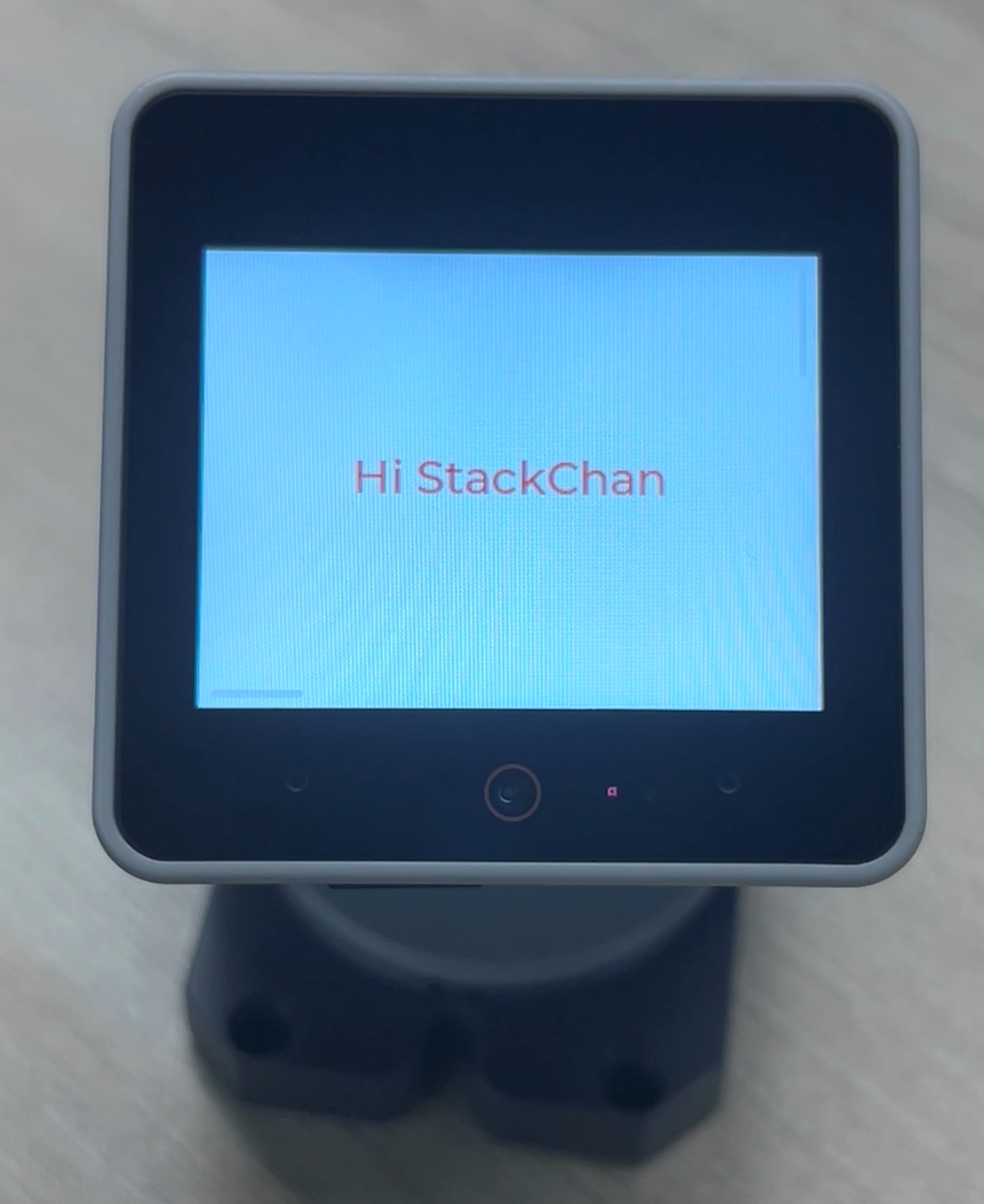

设备连接到 UiFlow2 后,就可以拖拽 Blockly,进行程序编辑了。
程序编辑完成后,单击界面右下角的 Run Once 按钮,可以单次运行测试程序;单击 Run Always 按钮,可以将程序下载到设备。
