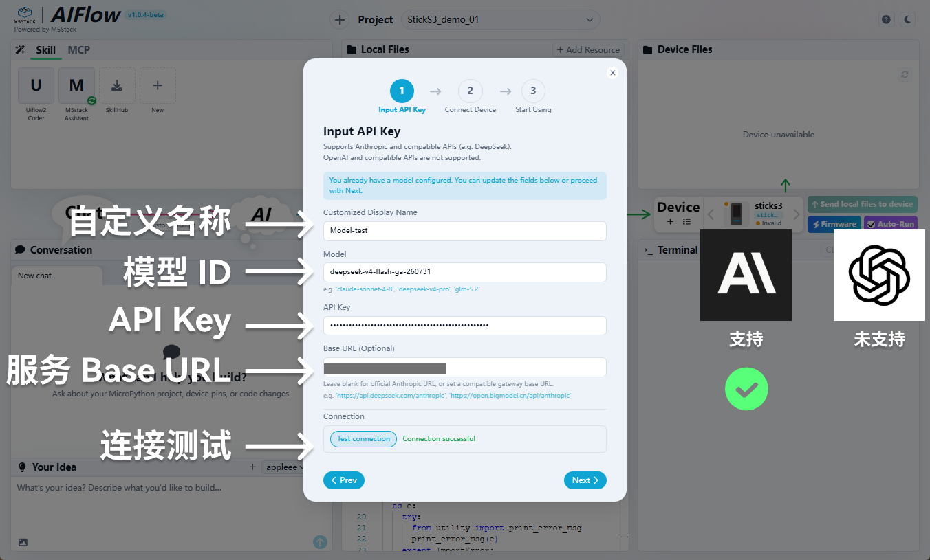

3. 模型配置
首次启动 AiFlow 后,可按照上手指引完成模型接口配置:
模型接口配置主要包括以下信息:
  • 自定义名称
  • 模型 ID
  • API Key
  • 模型服务商 Base URL
  • 连接测试
上述信息填写完成后,单击Test connection。当提示Connection successful时,表示接口配置成功。
当前支持的模型:
  • Anthropic Claude
  • DeepSeek、智谱 GLM、阿里 Qwen 等提供的 Anthropic 兼容 API
当前不支持的模型:
  • OpenAI
  • Google Gemini

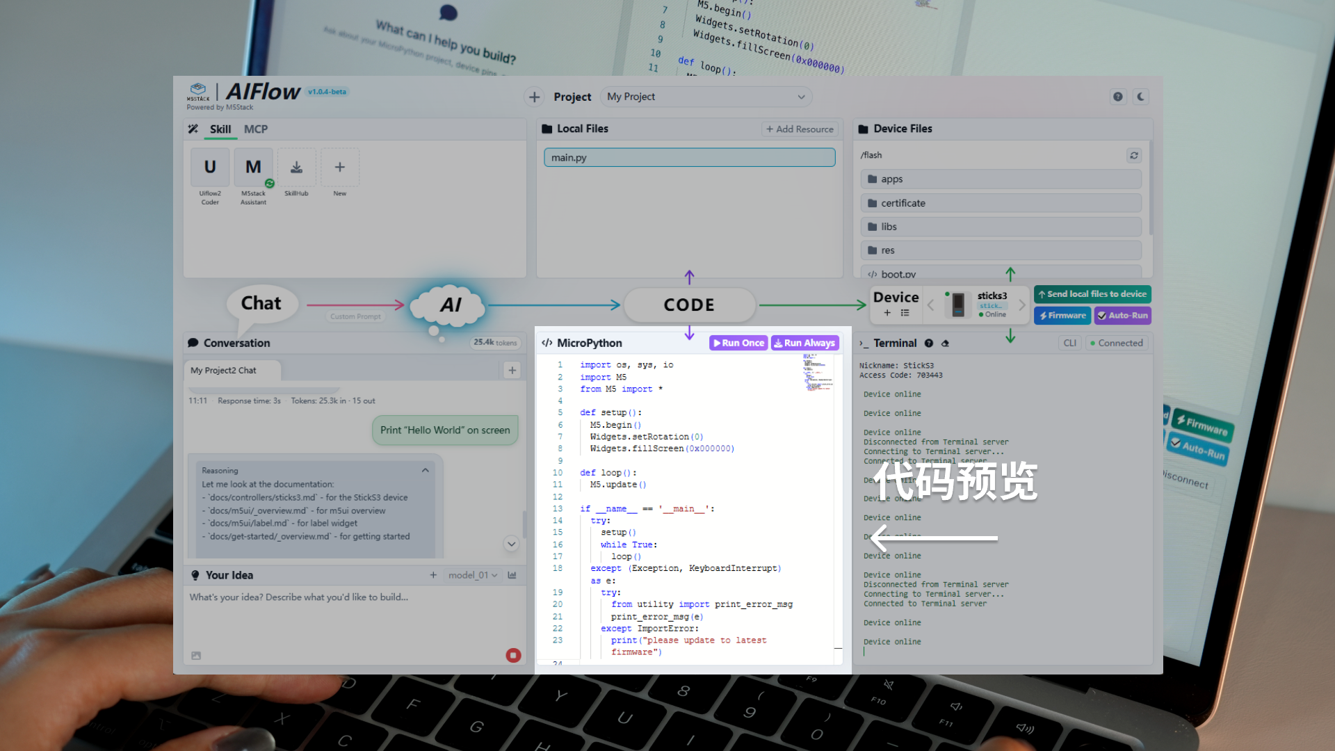

完成连接后,即可直接输入自然语言,描述想要实现的功能细节;同时支持上传图片附件,以及添加用户自定义提示词。AiFlow 会实时显示当前任务生成进度,在推理完成后自动生成对应的 MicroPython 代码,并通过网络推送到设备运行。可结合代码预览与运行调试功能,快速完成验证与迭代。

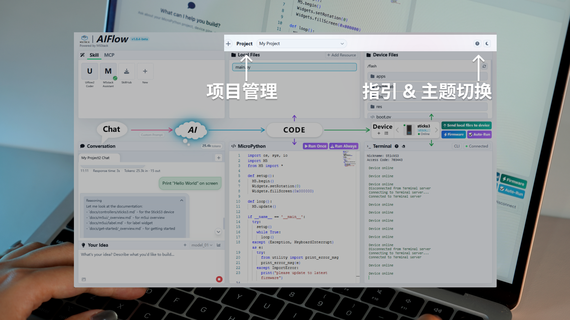

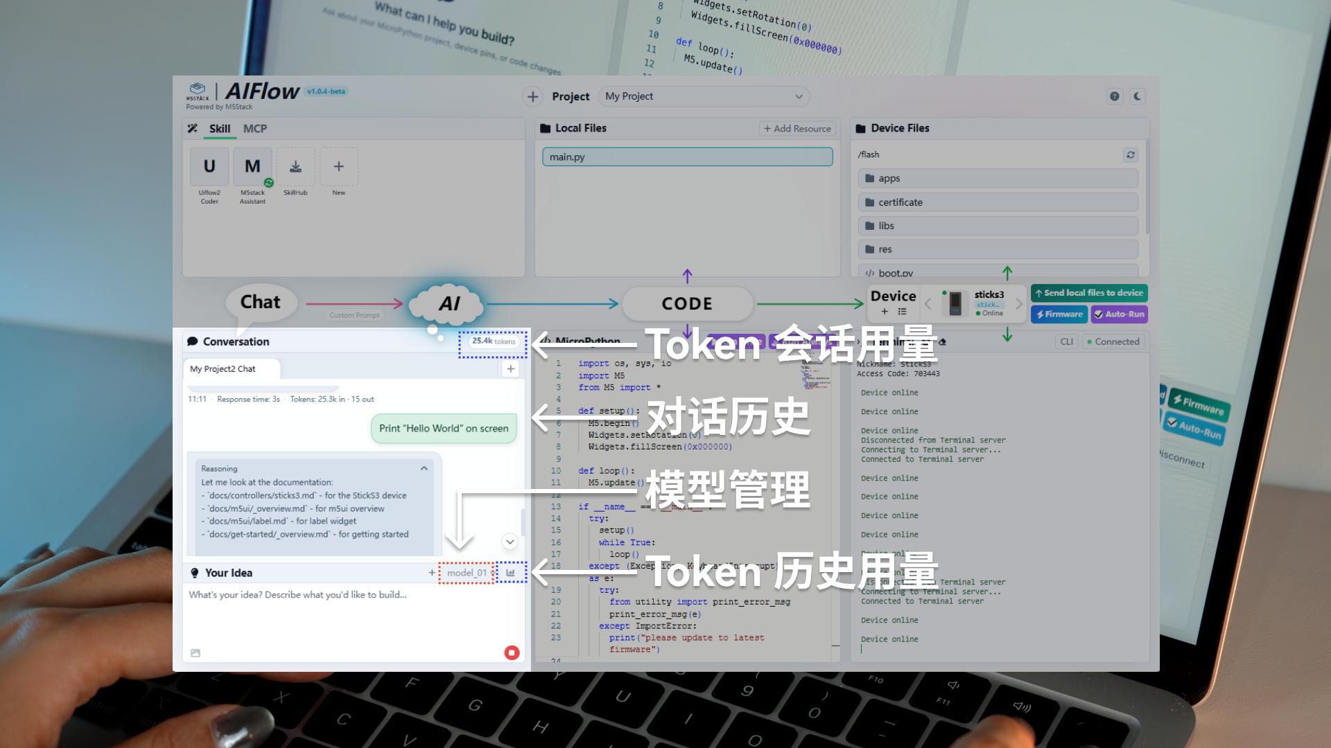

7. 界面布局
AiFlow 的界面围绕“聊天 -> 代码生成 -> 运行调试”的工作流设计,整体由左至右排布,便于快速完成从想法到运行结果的闭环。
常用区域包括:
  • 项目管理
  • 指引与主题切换
  • Skills & MCP 扩展板
  • 本地资源管理
  • 设备文件系统

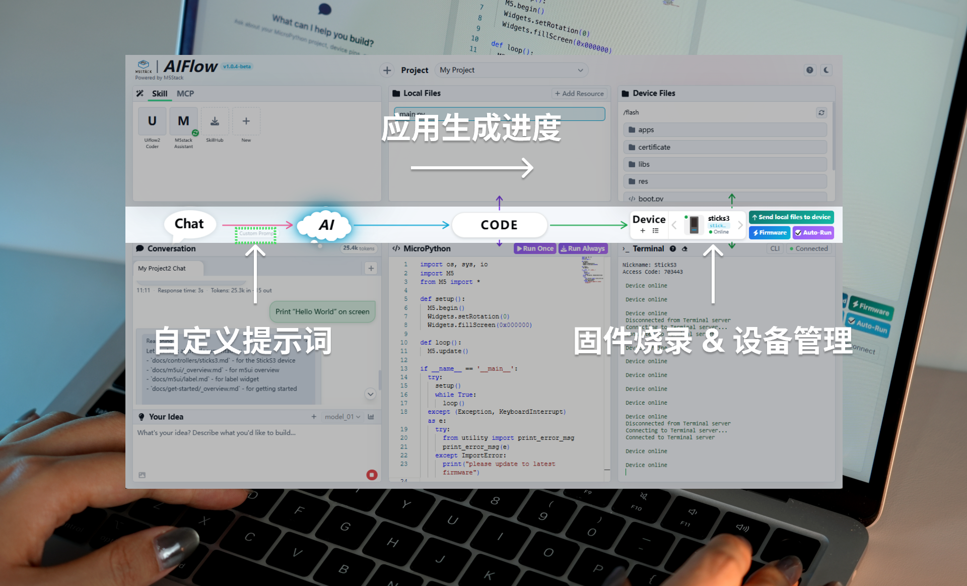

  • 应用生成进度
  • 自定义提示词
  • 固件烧录 & 设备管理
  • Token 会话用量
  • 对话历史
  • 模型管理
  • Token 历史用量
  • 代码预览

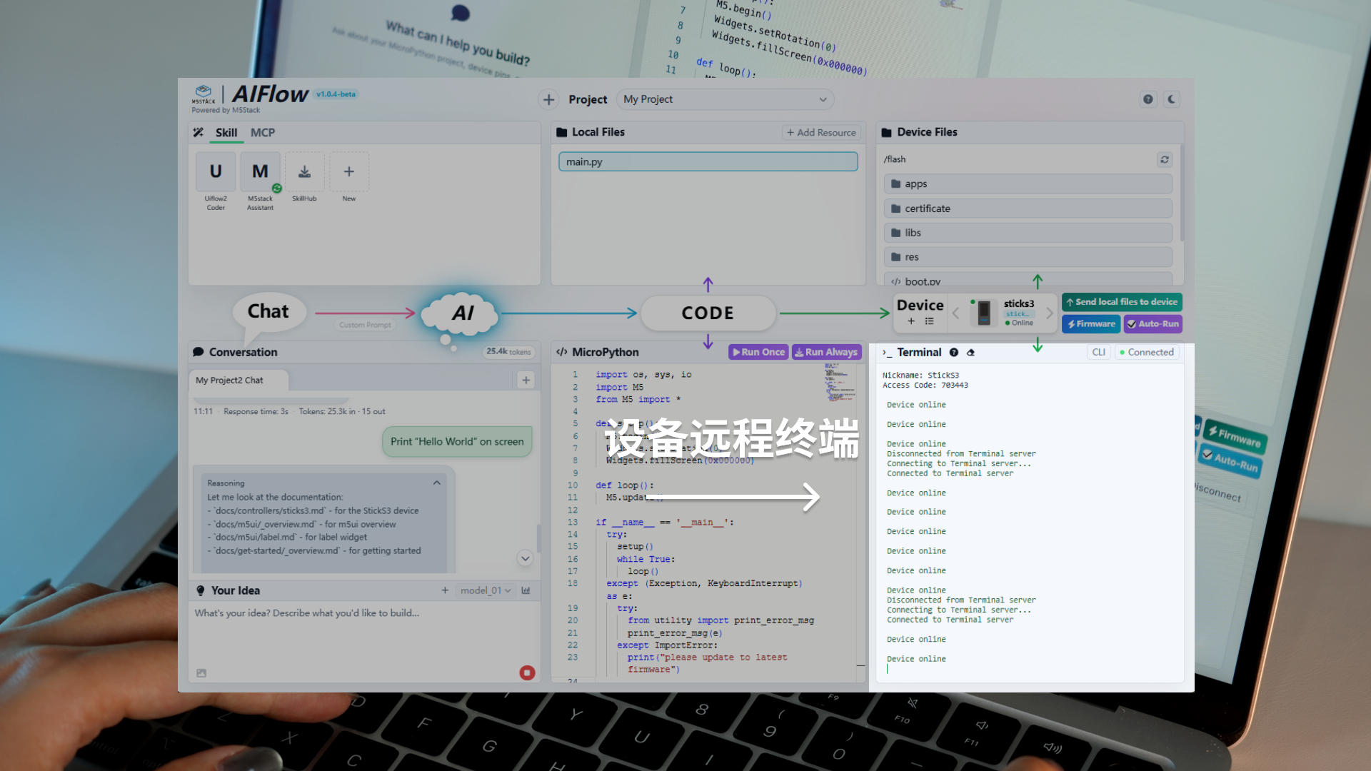

  • 设备远程终端

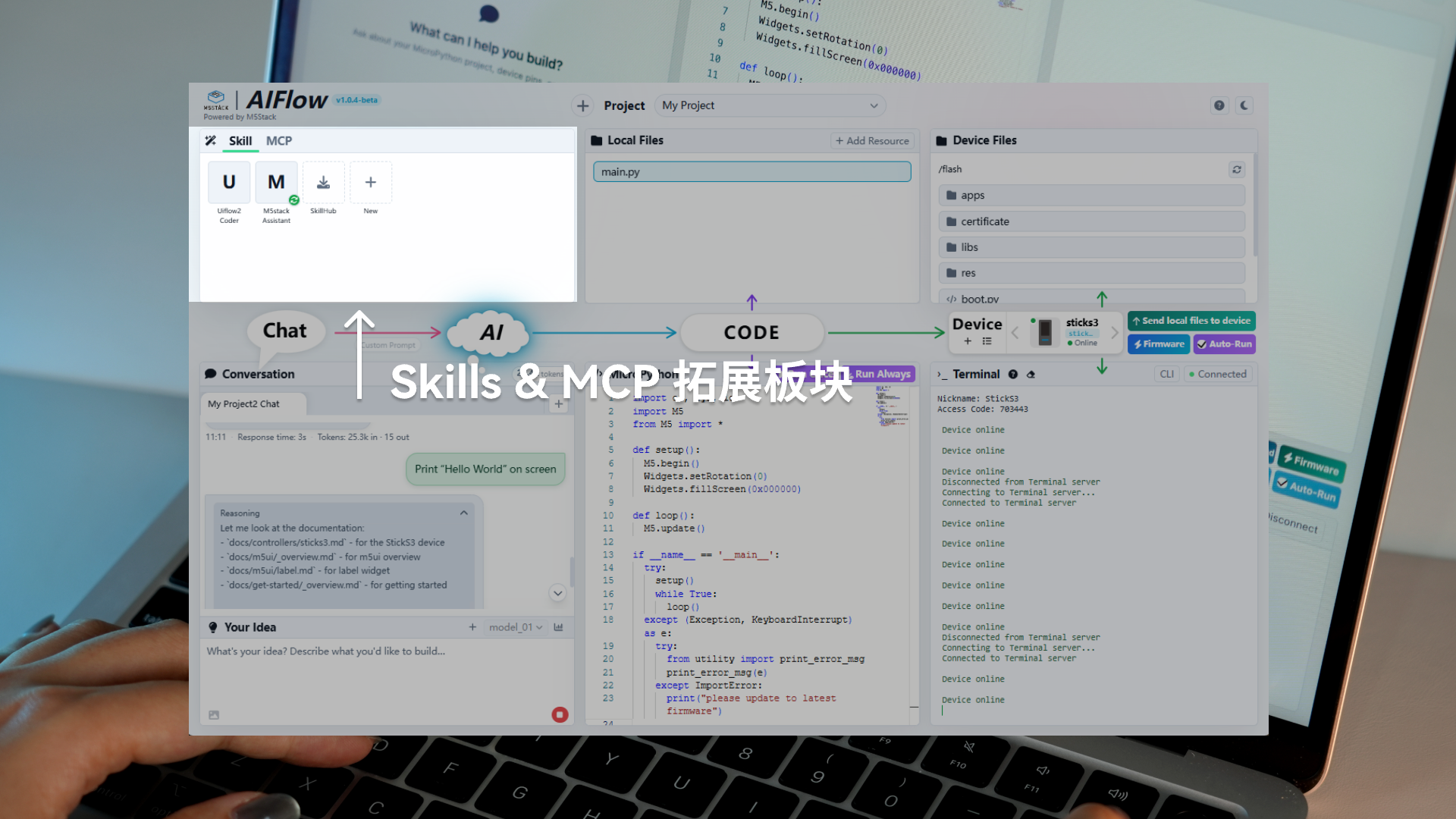

8. Skills & MCP
Skills & MCP 扩展板块用于扩展 AiFlow 的能力边界,适合在基础编程流程之外接入更多外部能力:
  • 自定义 Skill 导入与管理
  • SkillHub 功能推荐
  • MCP 接口配置与调用
通过上述能力,可进一步扩展天气查询、资讯检索、智能家居控制等场景。

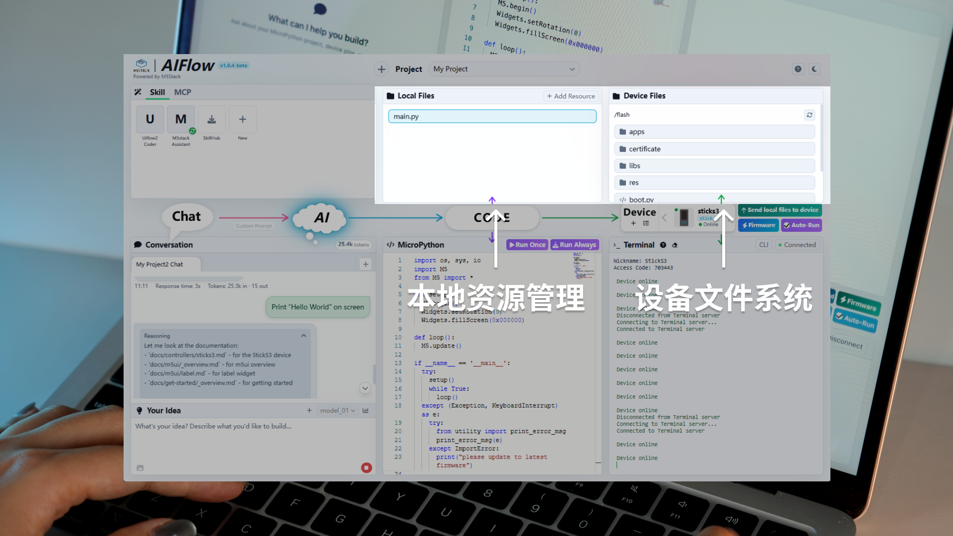

9. 文件管理
文件系统板块用于统一管理本地文件与设备文件:
  • 上传项目素材到本地文件列表(如图片、音频等)
  • 在代码中直接引用资源文件
  • 程序推送时将所需资源与代码一并发送至设备
适用于运行时需要使用 UI 素材或其他本地资源的应用场景。
10. Token 用量
在Conversation区域的右上方会显示本轮会话的 Token 用量统计信息,便于评估模型调用成本;在Your Idea区域右上方,可以进行模板管理,以及查看最近 3 日的 Token 历史用量,帮助进行日常使用与配额管理。
