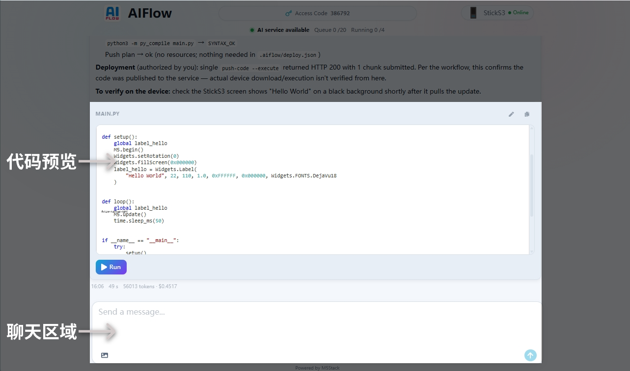

完成连接后,即可直接输入自然语言,描述想要实现的功能细节。AiFlow 会实时显示当前任务生成进度,在推理完成后自动生成对应的 MicroPython 代码,并通过网络推送到设备运行。可结合代码预览与运行调试功能,快速完成验证与迭代。

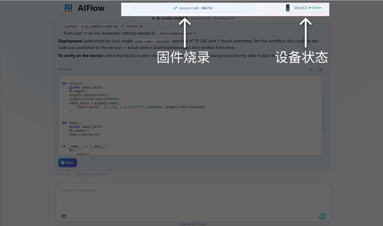

5. 界面介绍
AiFlow 网页版的常用区域包括:
  • 固件烧录:烧录 AiFlow 固件,以及使用配对码连接设备
  • 设备状态显示:显示设备名称以及当前在线状态;支持自定义设备名称。
  • 聊天与代码预览:在聊天框描述想要实现的想法,AiFlow 会根据聊天内容生成代码程序,并下发到设备上。
