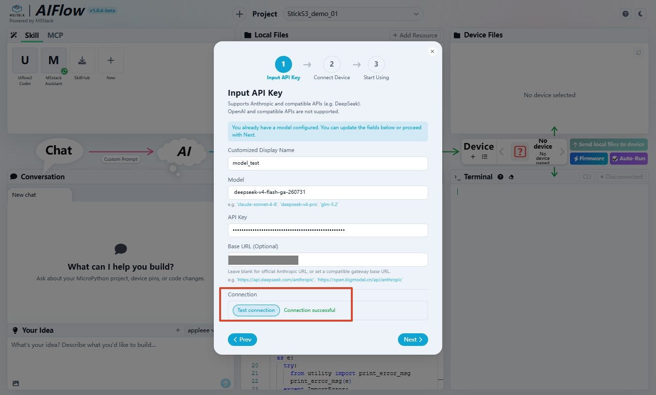

3. モデル設定
AiFlow の初回起動時に、スタートガイドに従ってモデル API を設定します。

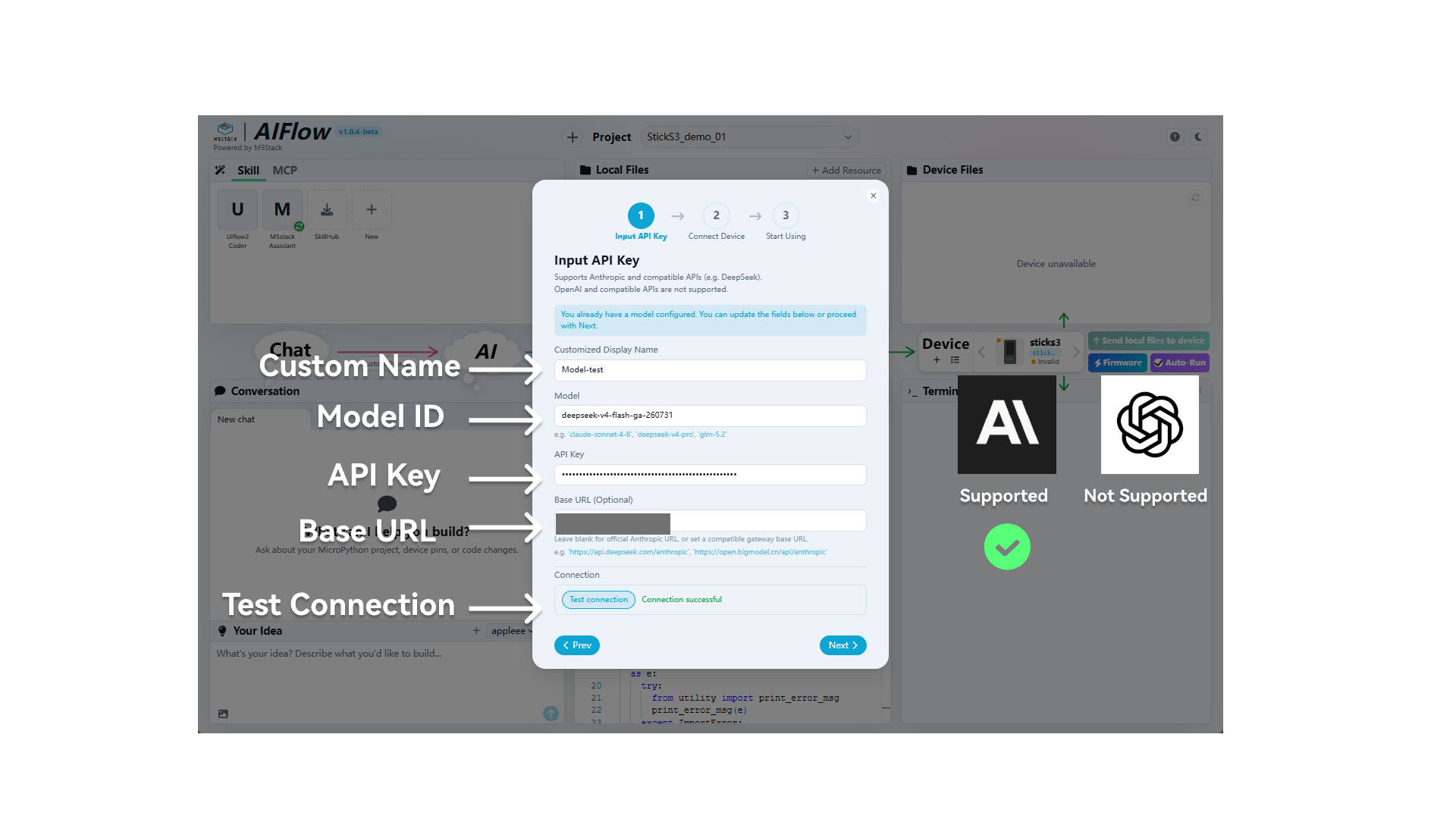

モデル API の設定には、主に次の情報が含まれます。
  • カスタム名
  • モデル ID
  • API Key
  • モデルプロバイダーの Base URL
  • 接続テスト
上記の情報を入力した後、Test connection をクリックします。Connection successful と表示されると、API の設定は完了です。
現在対応しているモデル:
  • Anthropic Claude
  • DeepSeek、Zhipu GLM、Alibaba Qwen などが提供する Anthropic 互換 API
現在対応していないモデル:
  • OpenAI
  • Google Gemini

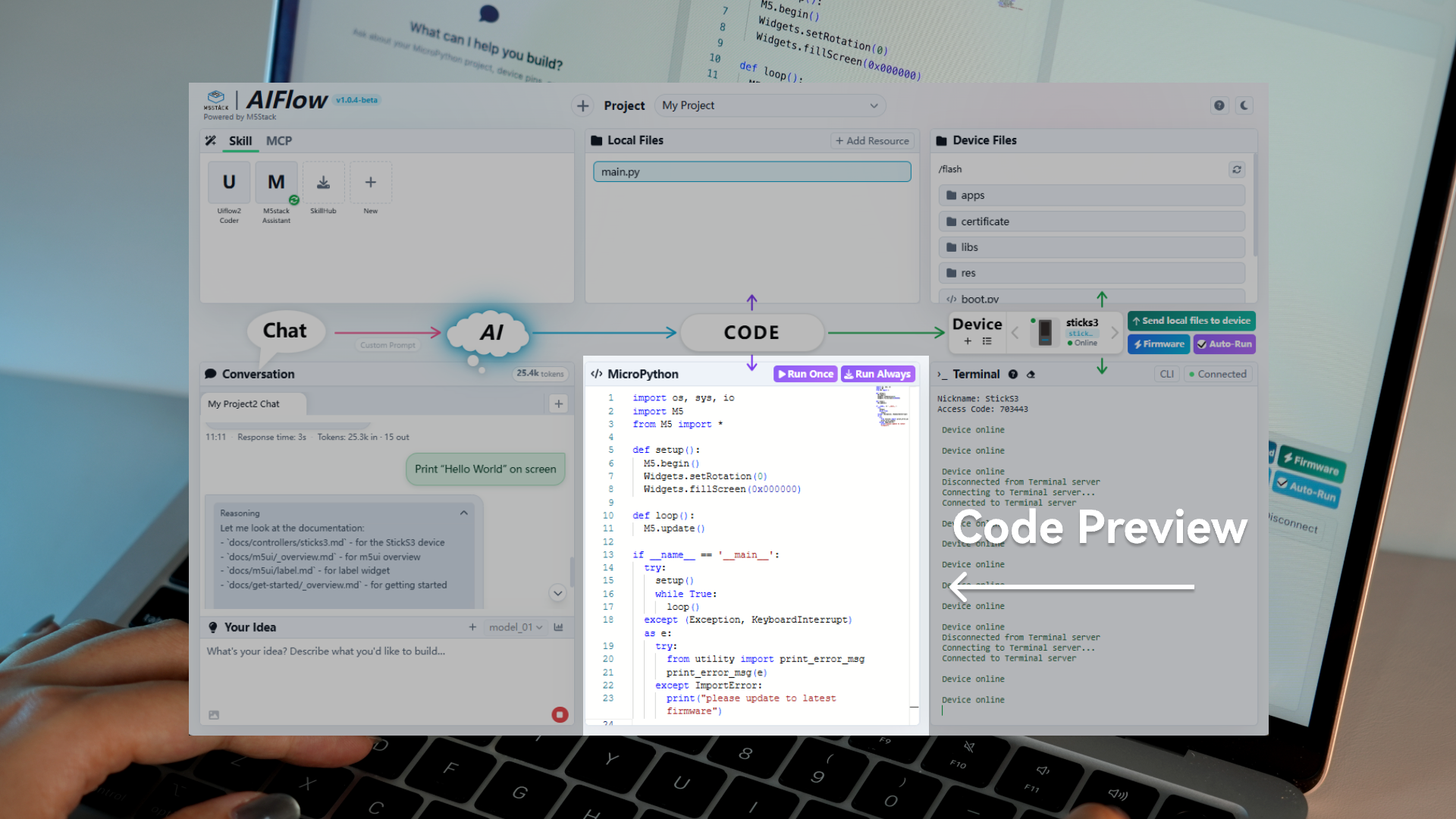

接続が完了したら、実現したい機能の詳細を自然言語で入力できます。画像を添付してアップロードしたり、ユーザー独自のカスタムプロンプトを追加したりすることもできます。AiFlow は現在のタスク生成状況をリアルタイムで表示し、推論の完了後に対応する MicroPython コードを自動生成して、ネットワーク経由でデバイスに転送して実行します。コードプレビューと実行デバッグ機能を組み合わせることで、検証と改善をすばやく行えます。

  • コードプレビュー

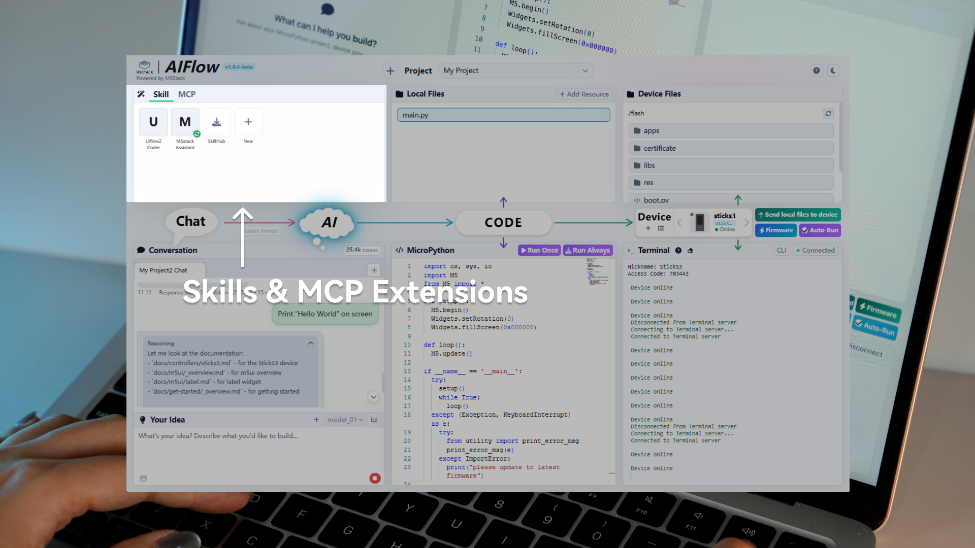

8. Skills & MCP
Skills & MCP 拡張パネルは AiFlow の機能を拡張するためのもので、基本的なプログラミングフローに加えて、さまざまな外部機能を連携させる場合に使用します。
  • カスタム Skill のインポートと管理
  • SkillHub のおすすめ機能
  • MCP インターフェースの設定と呼び出し
これらの機能を使用することで、天気の照会、情報検索、スマートホーム制御などの用途へさらに拡張できます。

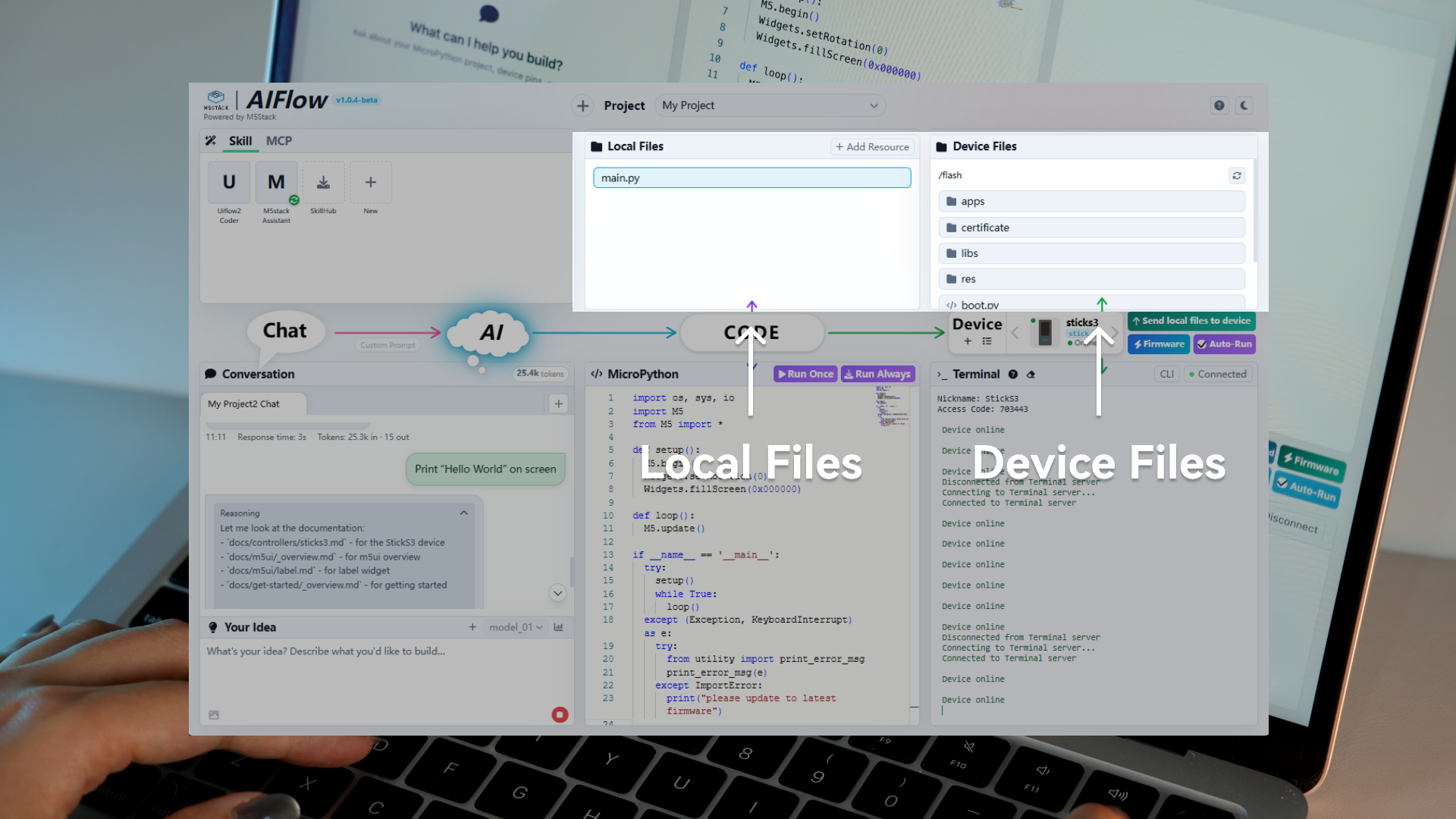

9. ファイル管理
ファイルシステムパネルでは、ローカルファイルとデバイスファイルをまとめて管理できます。
  • 画像や音声などのプロジェクト素材をローカルファイルリストにアップロード
  • コード内からリソースファイルを直接参照
  • プログラムの転送時に、必要なリソースとコードをまとめてデバイスへ送信
UI 素材やローカルリソースを実行時に使用するアプリケーションに適しています。
