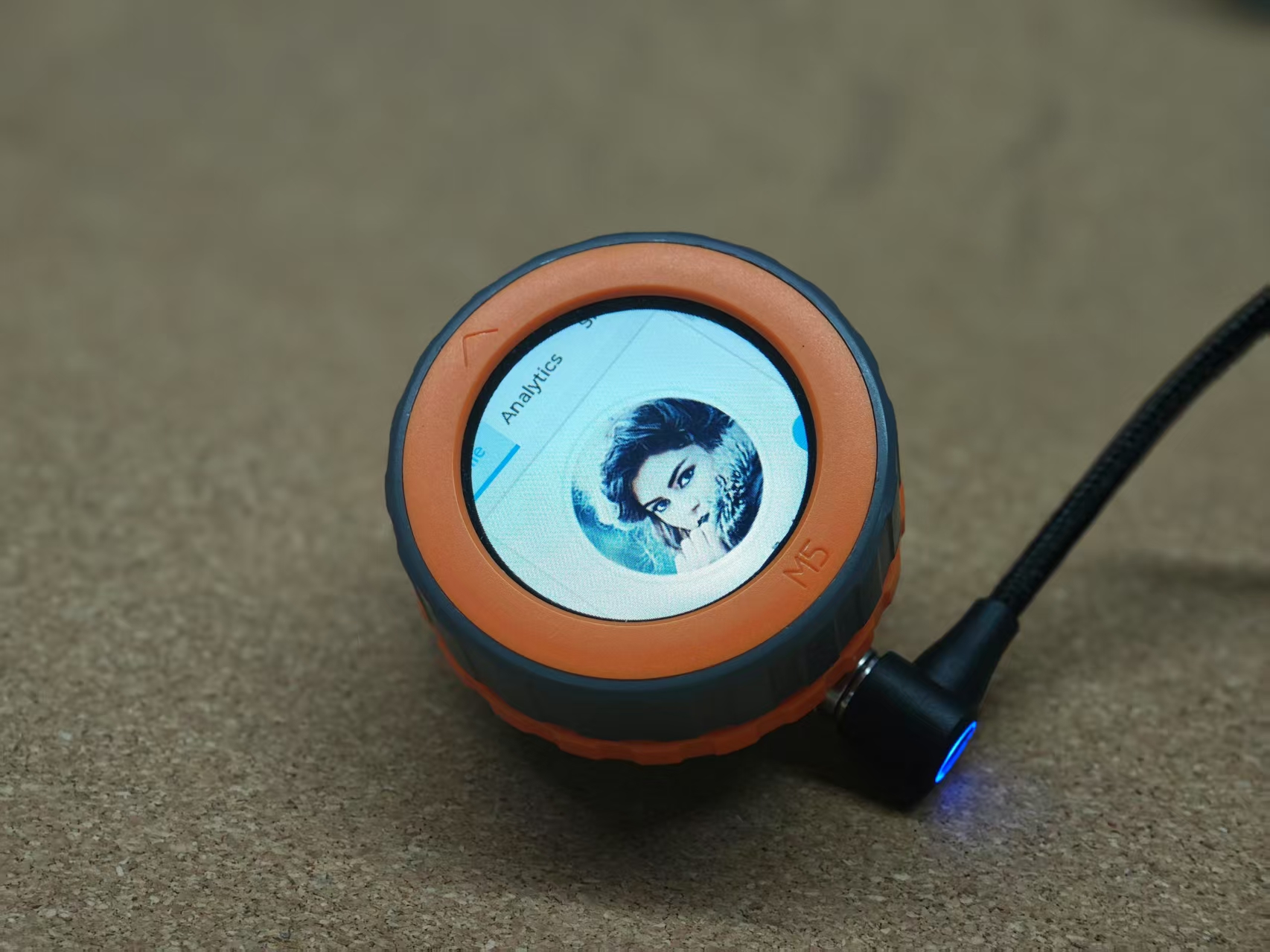

3.案例程序
  1. 打开空白模板的程序入口文件,并将下方案例程序内容复制到文件中。
vim main/my_project.c

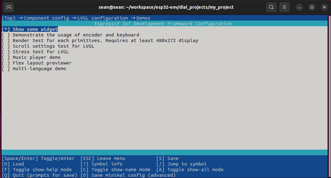

  1. 该案例程序演示如何驱动屏幕显示 LGVL 组件案例,您还可以切换不同的案例注释来编译不同的显示案例。使用对应的案例组件前,请使用idf.py menuconfig进入配置菜单Component config->LVGL Configuration->Demos,启用对应的 LGVL 案例。
