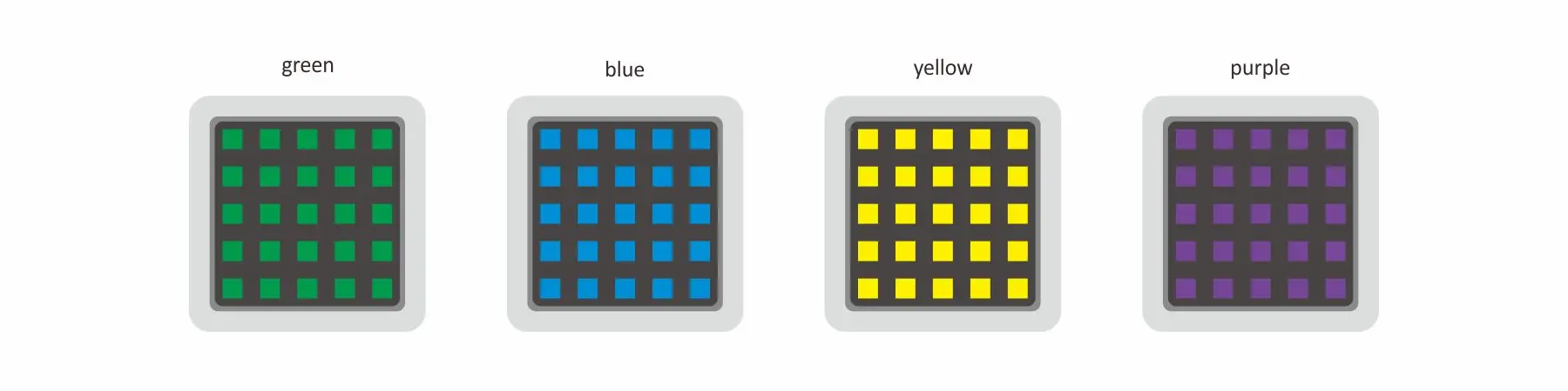

设备上电或重启时按住中间按键不放可进入不同模式,LED灯不同颜色代表进入不同的模式,松开按键即进入相应模式.
绿灯: UIFlow 在线编程模式
蓝灯 UIFlow 离线编程模式
黄灯 配置 WIFI 模式
紫灯 运行最后一次下载的程序

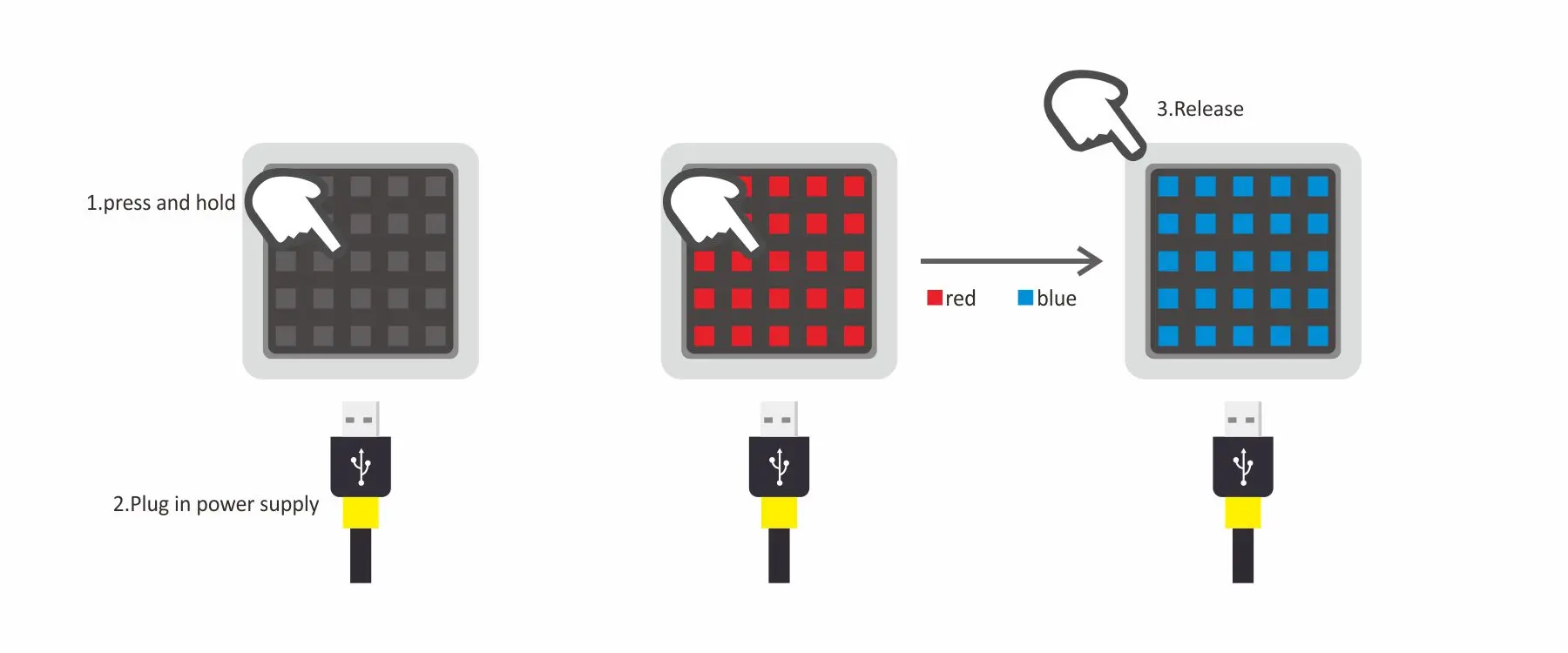

驱动安装完成后,将自动进入UIFlow Desktop IDE并自动弹出配置框,此时将M5设备通过Tpye-C数据线连接至电脑。然后设备上电或重启的同时按住中间按键不放,直到显示蓝色呼吸灯时松开,此时蓝色灯常亮即进入UIFlow离线编程模式. 在UIFlow Desktop IDE的配置框中选择好对应的端口,与编程设备,点击OK进行连接。若无法正常连接,可尝试更换数据线或插拔更换端口以及检查是否存在端口占用情况。

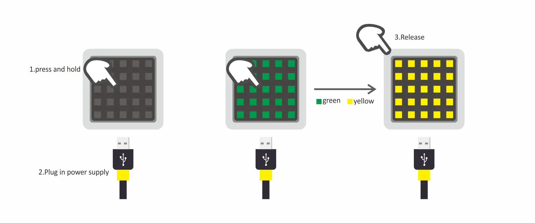

M5设备支持使用手机配置WiFi. 在设备上电或重启的同时按住中间按键不放, 直到显示黄色呼吸灯时松开, 此时黄灯常亮即进入WIFI配置模式.
1. 在WIFI配置模式下, ATOM会启用AP热点, 其SSID为: M5Stack-XXX
2. 使用手机连接该AP后,打开浏览器输入192.168.4.1进入WiFi配置页面, 输入SSID和密码进行网络连接.

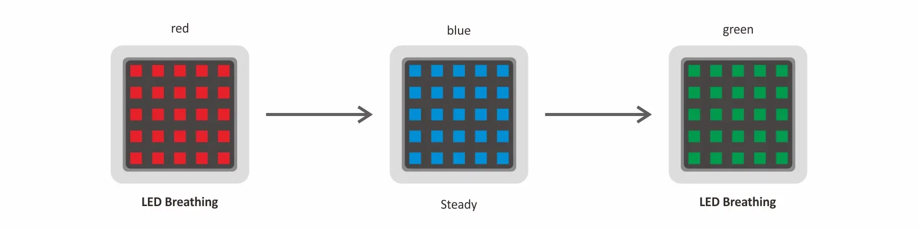

3. 完成配置后,设备指示灯将表示当前状态:
- 红灯闪烁(WiFi未连接,长时间处于该状态,需检查输入的WiFi信息是否正确,或重新配置)
- 蓝灯常亮(WiFi已连接,UIFlow服务器未连接)
- 绿灯闪烁(一切连接正常, 可开始在线编程,推送程序)。
