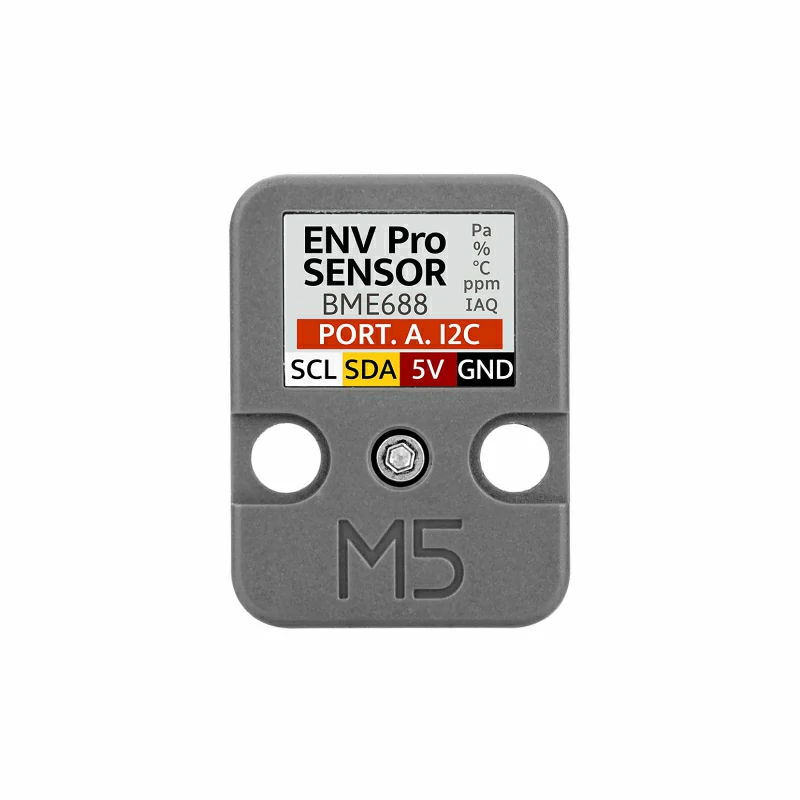

  • Unit ENV-Pro
  • 互換性のあるコントローラー(Atom、Stamp、Stick、Core、Basic シリーズなど)
注意
Unit ENV-Pro は単体のセンサープラットフォームであり、Home Assistant に統合するには別途コントローラーが必要です。上記コンポーネントは独自ソフトウェア BSEC2 を使用します。BSEC2 ライブラリは、ソフトウェアライセンス契約 に同意した場合にのみ使用できます。設定でこのコンポーネントを有効にすると、BSEC ライセンスの条項に明示的に同意したものとみなされます。このライセンスでは、このコンポーネントを含むコンパイル済みファームウェアバイナリの配布が禁止されています。

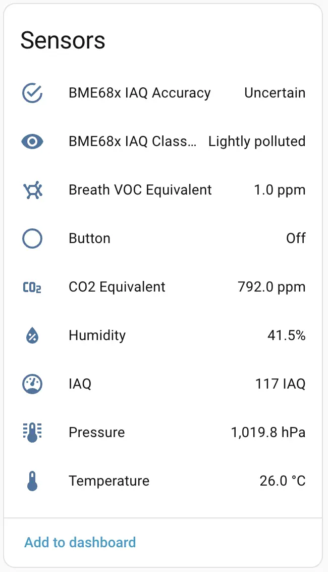

3. 使用開始
  1. 設定とアップロードが完了したら、センサーを Home Assistant に追加します
