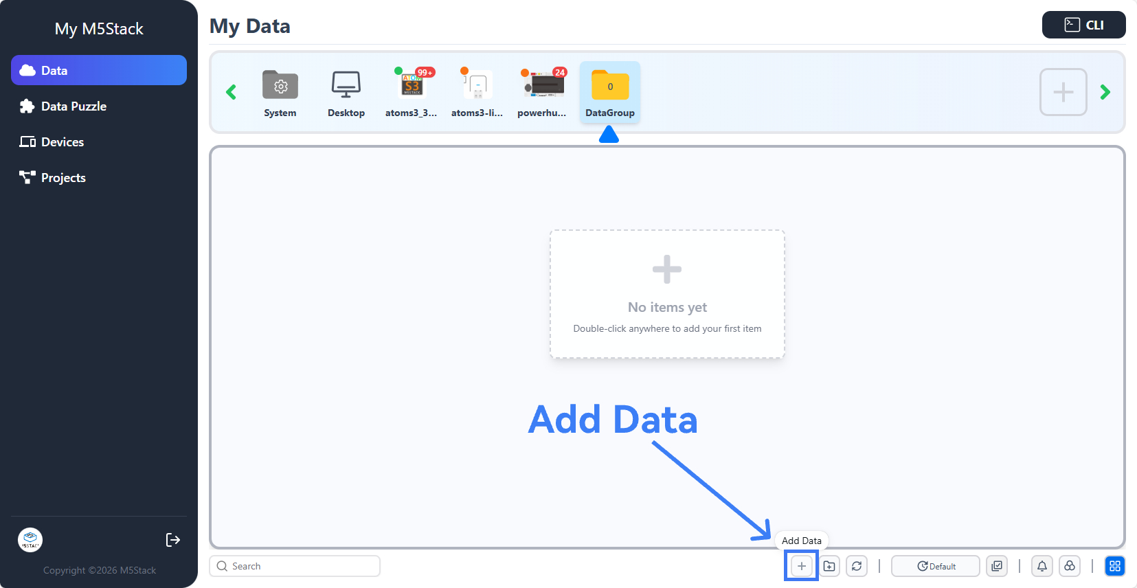

ツールバーの Add Group ボタンをクリックし、新しい Group 名を入力して作成します。

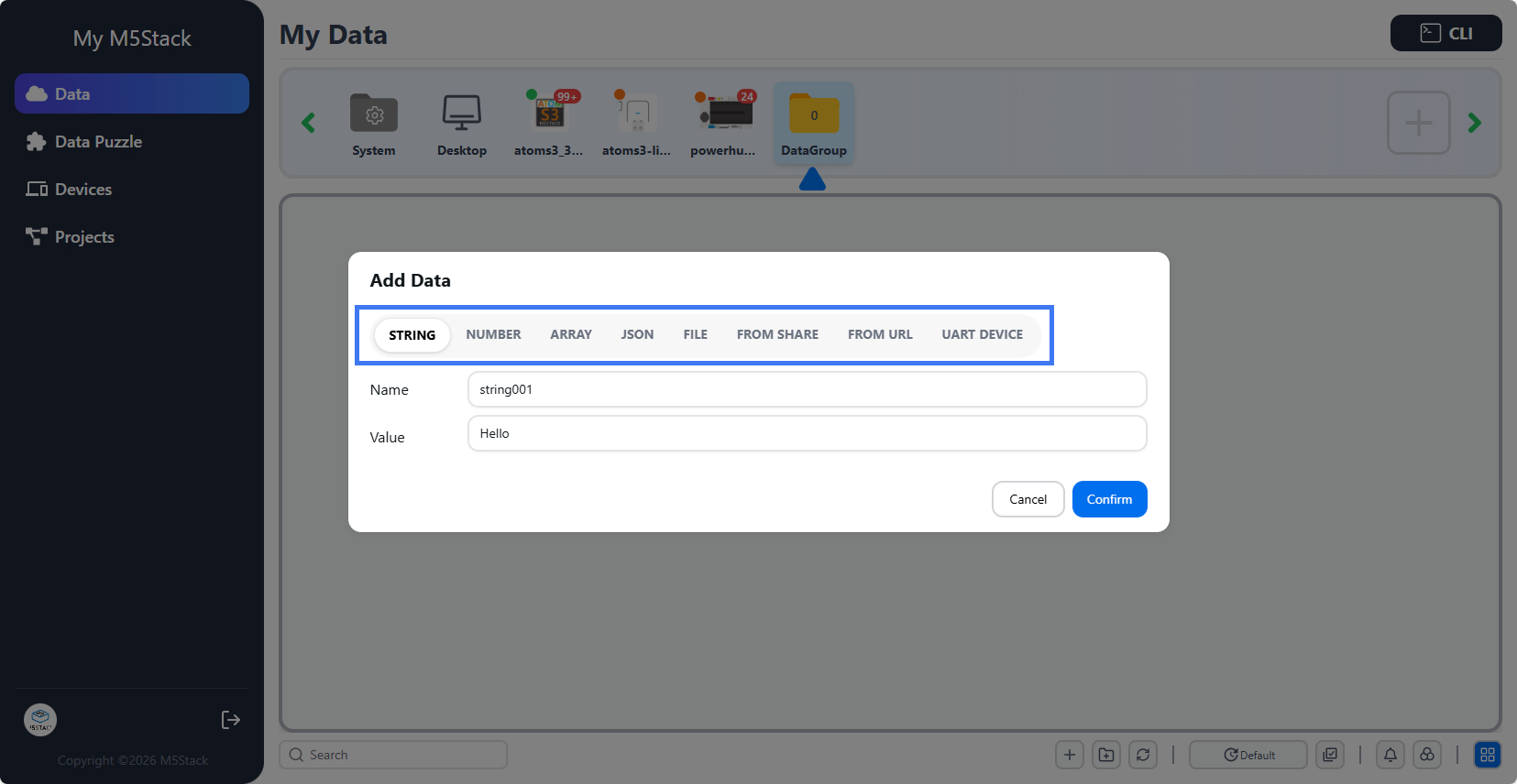

5. データの作成
作成済みの Group を選択し、Add Data ボタンをクリックして新しいデータフィールドを作成し、同時にデータタイプを指定します。

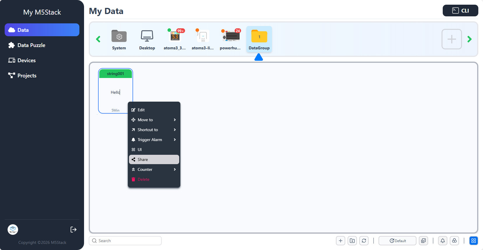

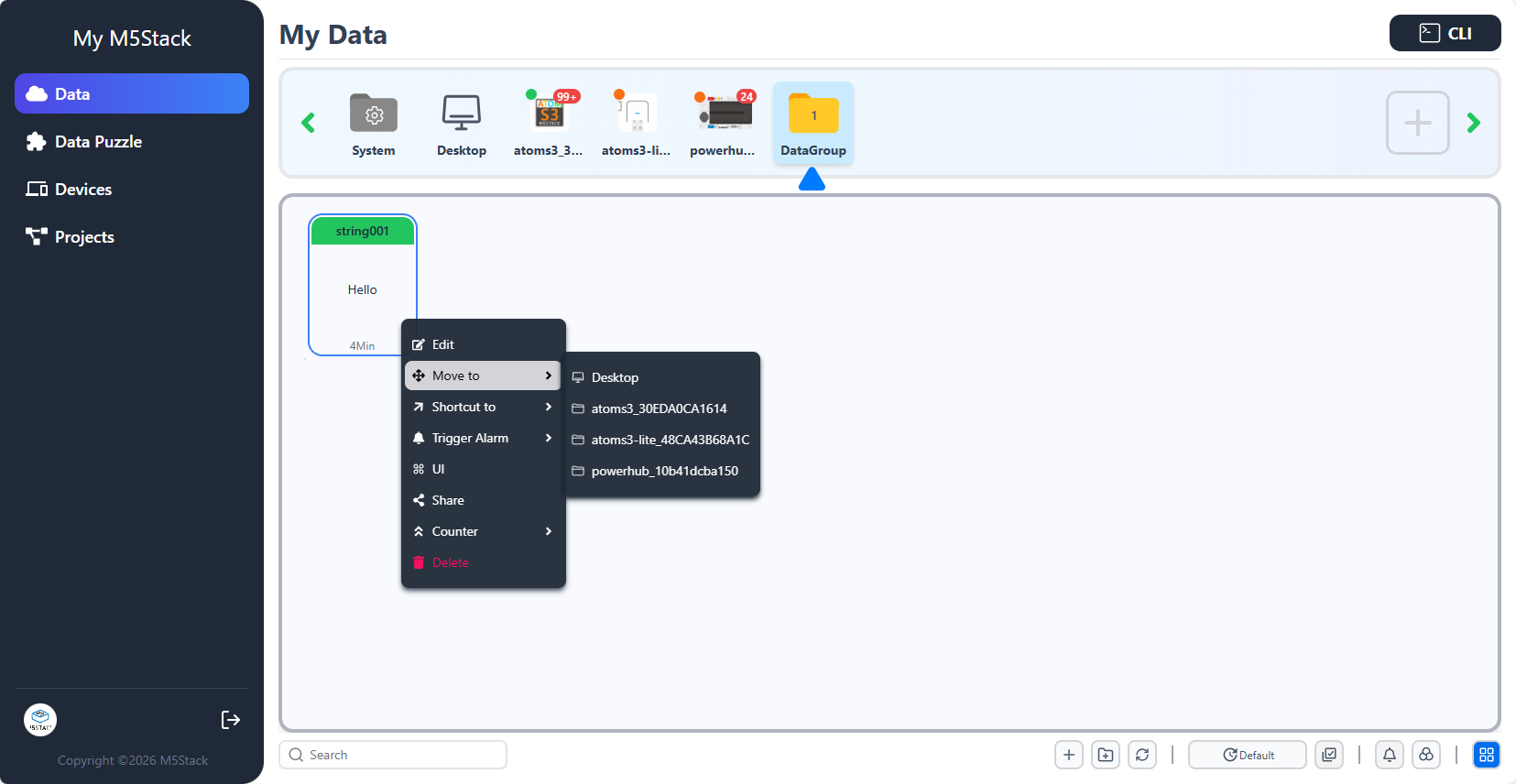

作成済みのデータを右クリックすると、操作メニューが表示され、データの編集、移動、共有、削除などの操作を行うことができます。 移動操作ではデータが属する Group が直接変更されます。ショートカット操作では、他の Group に元データを参照するコピーが作成されます。元データまたはコピーのいずれかを変更すると、もう一方も自動的に同期更新されます。ショートカットを削除しても元データには影響しませんが、元データを削除するとショートカットも同時に削除されます。

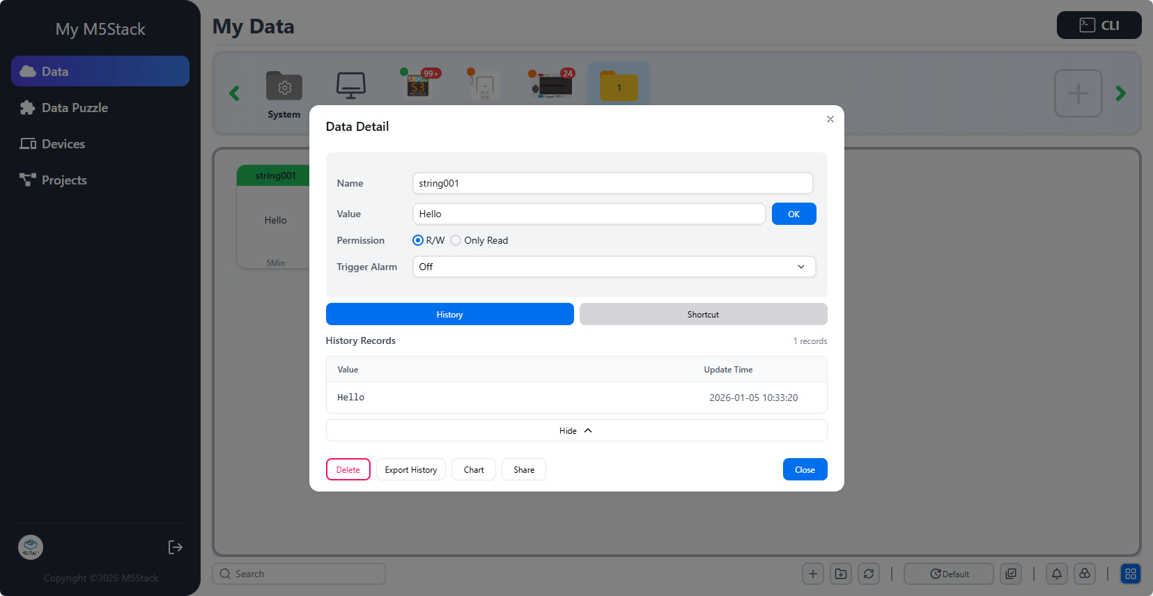

作成済みのデータをダブルクリックすると、データ編集ウィンドウが開きます。このウィンドウでは、データの変更履歴を確認したり、リアルタイムでデータを編集することができます。

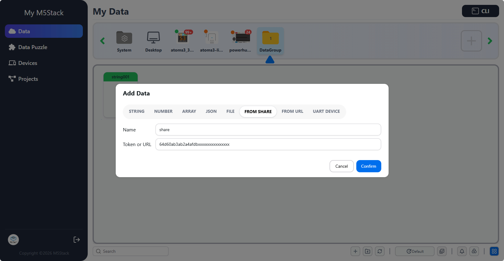

6. データの共有

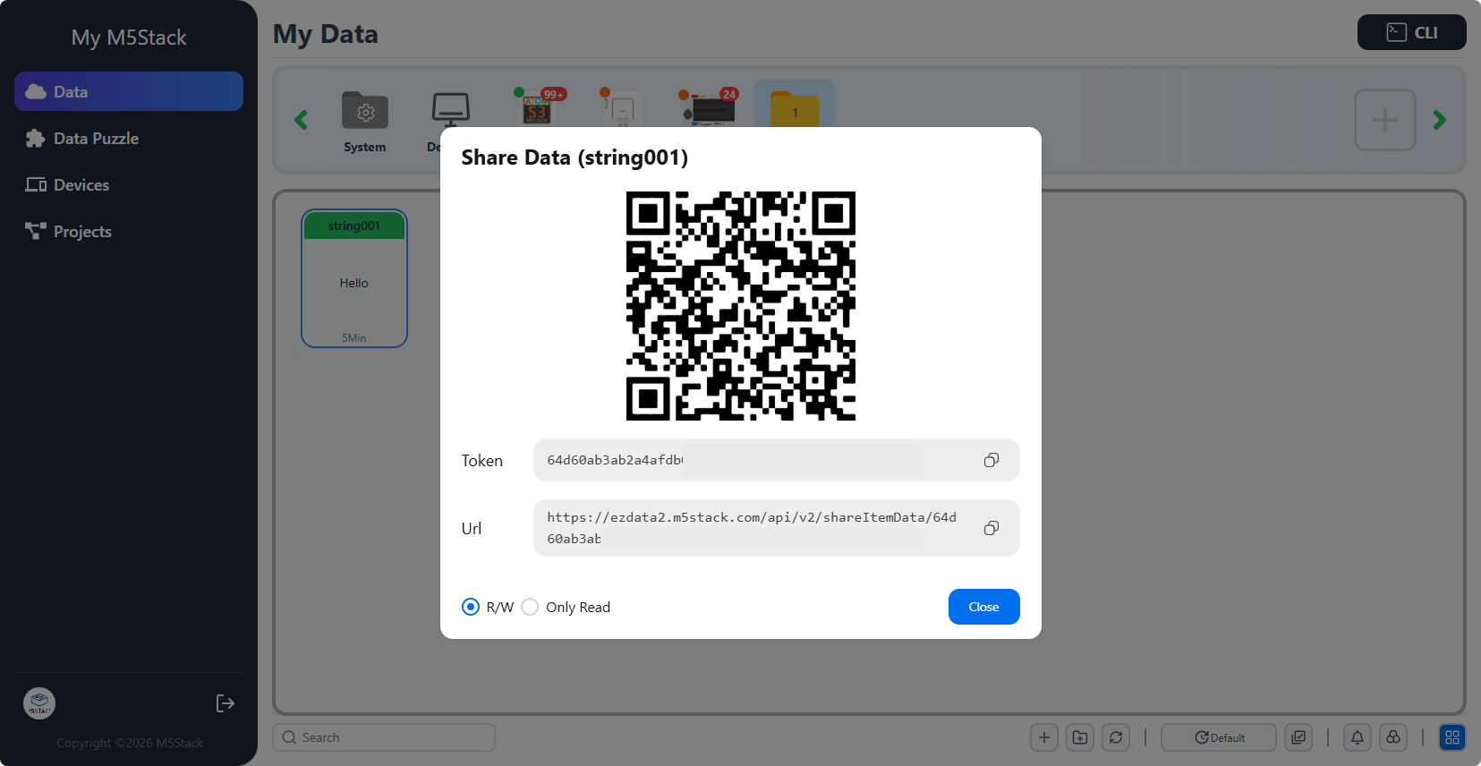

6.1 データ Token
作成済みのデータを右クリックし、Share オプションを選択すると、現在のデータフィールドの Token または URL をコピーして共有できます。
他のユーザーは、データ作成時に From Share または From URL オプションを選択することで、共有されたフィールドをインポートし、データ共有を実現できます。
6.2 Group Token
作成済みの Group を右クリックし、Share オプションを選択すると、現在の Group の Token をコピーして共有できます。他のユーザーは Group 作成時に Token オプションを選択することで、Group 全体のデータをインポートし、複数データの共有を実現できます。
