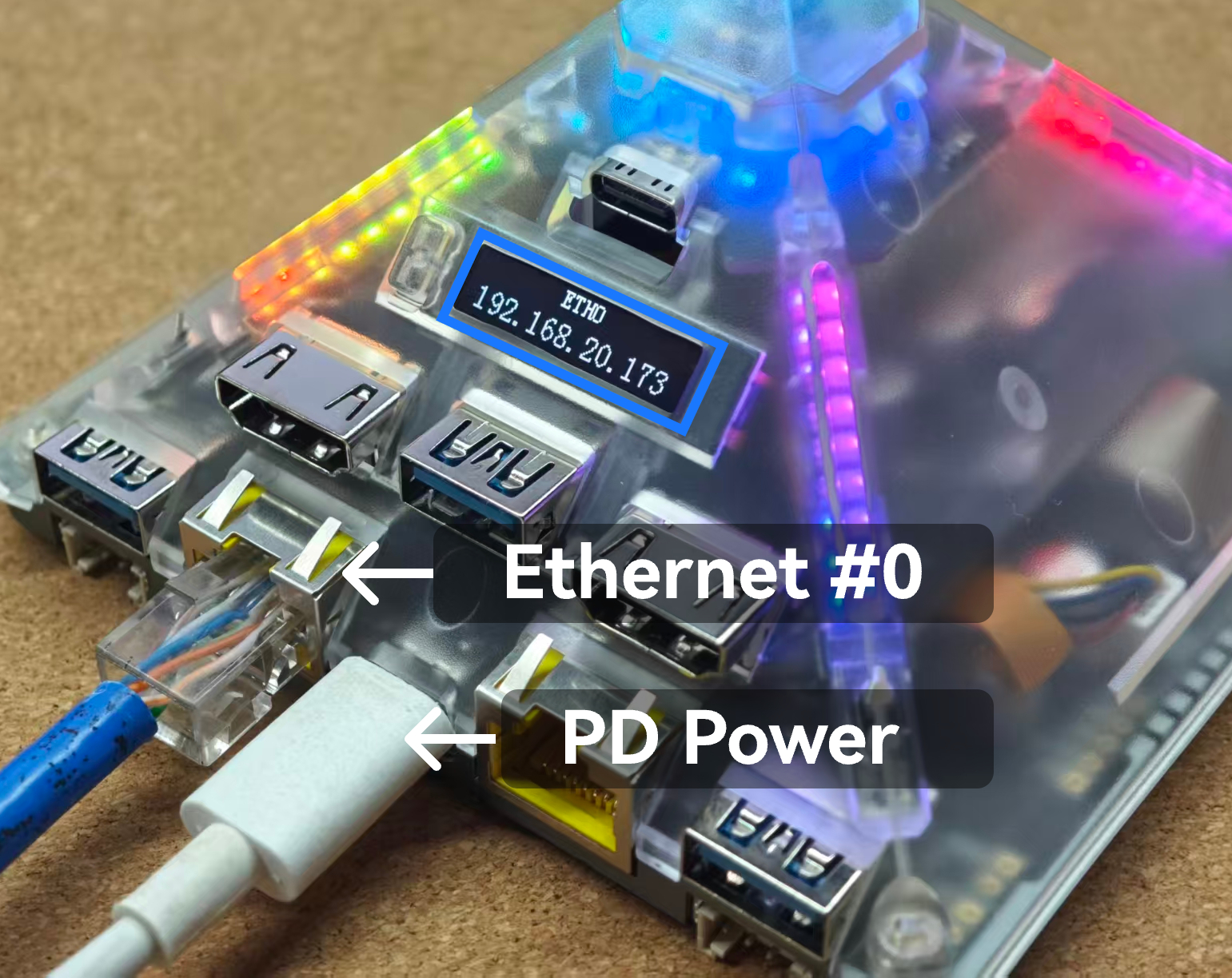

供电要求
设备要求电源适配器的 PD 供电能力需在 DC 9V@3A (27W) 或以上。若使用 DC 5V 供电,设备将无法启动。
设备连接以太网,开机启动后,将通过 OLED 屏幕显示当前 IP 地址。

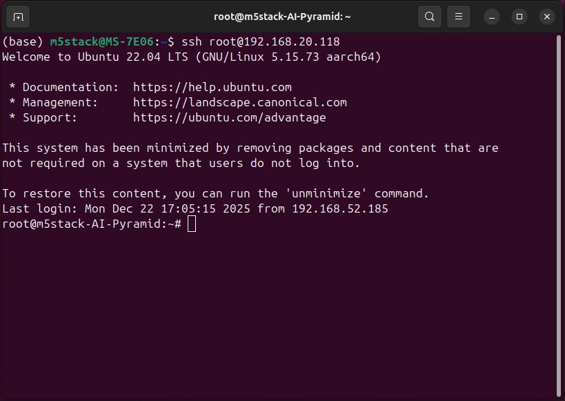

2. SSH
默认登录用户为root,密码为123456,同一局域网下可使用下方 SSH 指令访问设备。(指令需替换为实际设备 IP)
ssh root@192.168.20.173

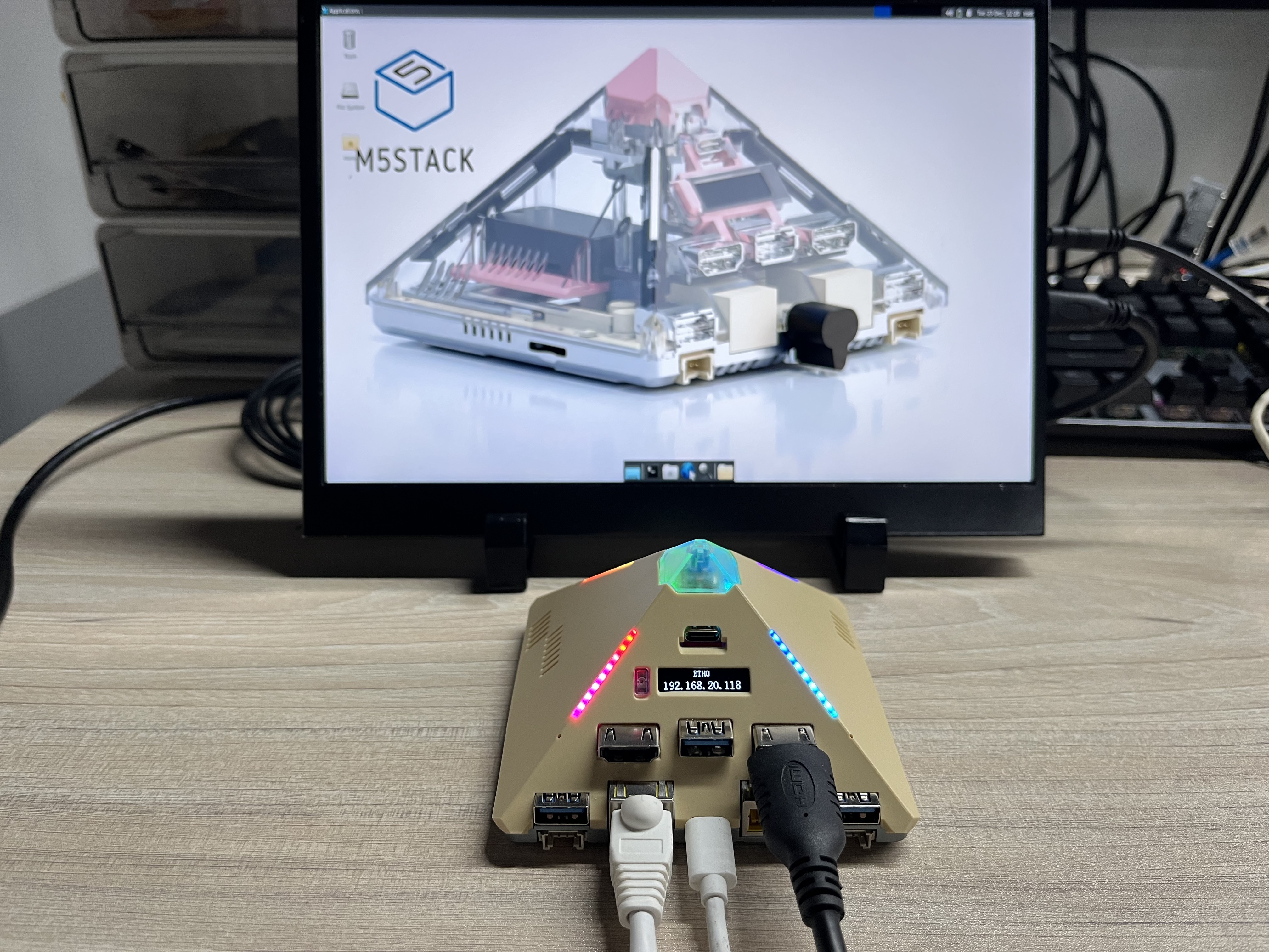

3. 桌面 GUI
预装的 Ubuntu 镜像带有桌面 GUI, 可使用 Display Output 连接显示器输出。
  • AI Pyramid 使用左侧的 Display Output #1 连接显示器输出。
  • AI Pyramid-Pro 使用右侧的 Display Output 连接显示器输出。

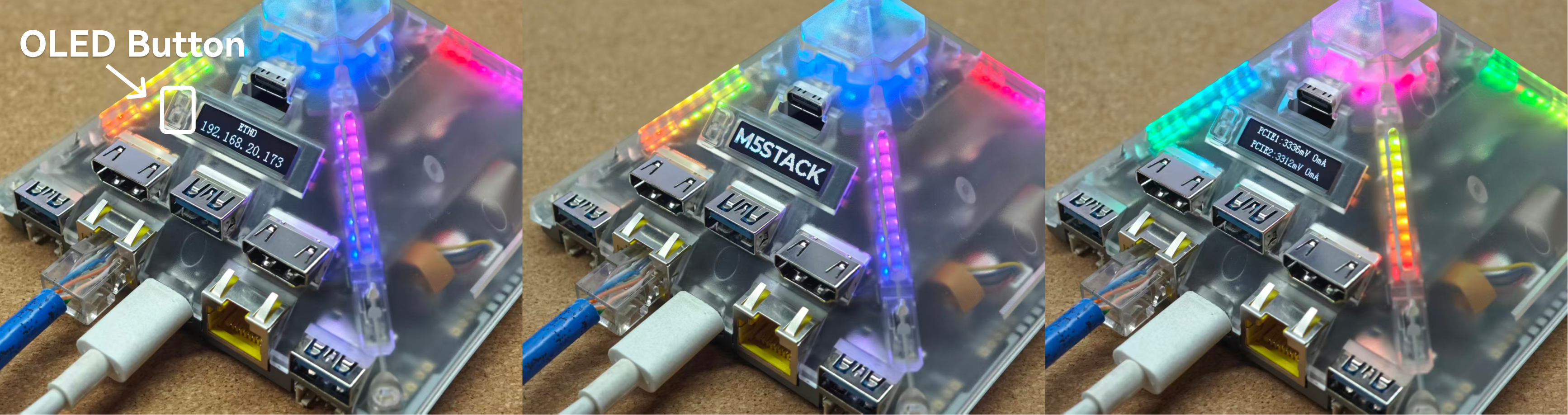

4. OLED 显示屏
设备上的 OLED 屏用于设备以太网 IP 显示,自定义字符显示功能,接口电源状态监控。长按 OLED 屏左侧的按键,可切换当前显示的页面。
