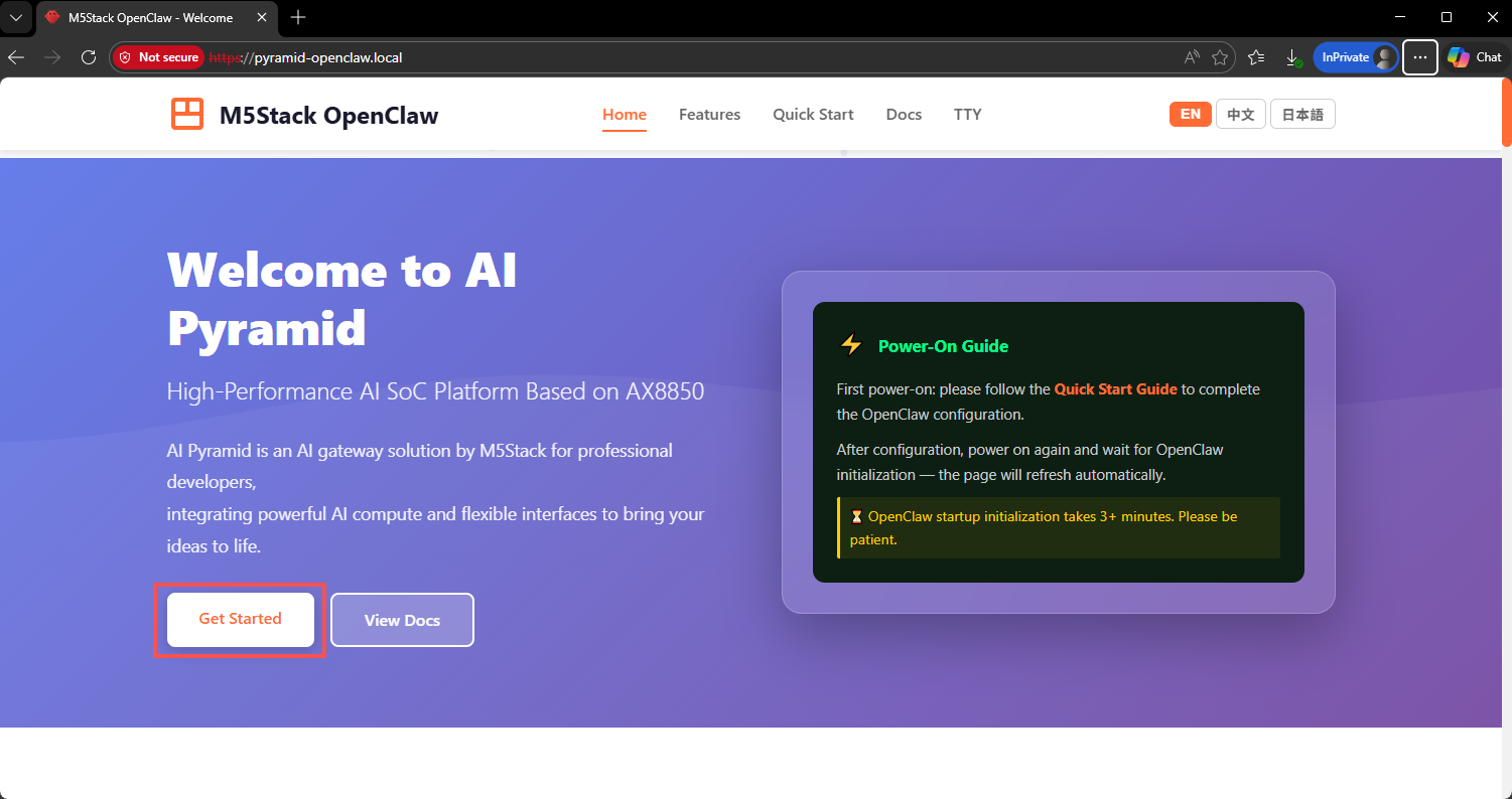

  1. 为 AI Pyramid 接通电源并连接以太网
  2. 在同一局域网内的电脑上,通过浏览器访问 https://pyramid-openclaw.local

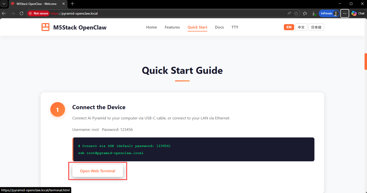

  3. 滑动至 Get Started 并点击 Open Web Terminal 进入终端

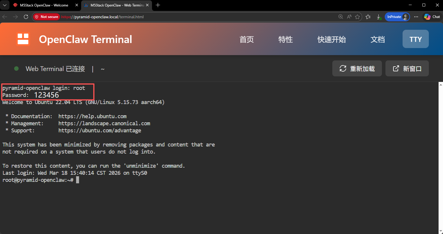

3.2 登录终端
在 Web Terminal 中输入用户名 root 和密码 123456 登录设备终端:

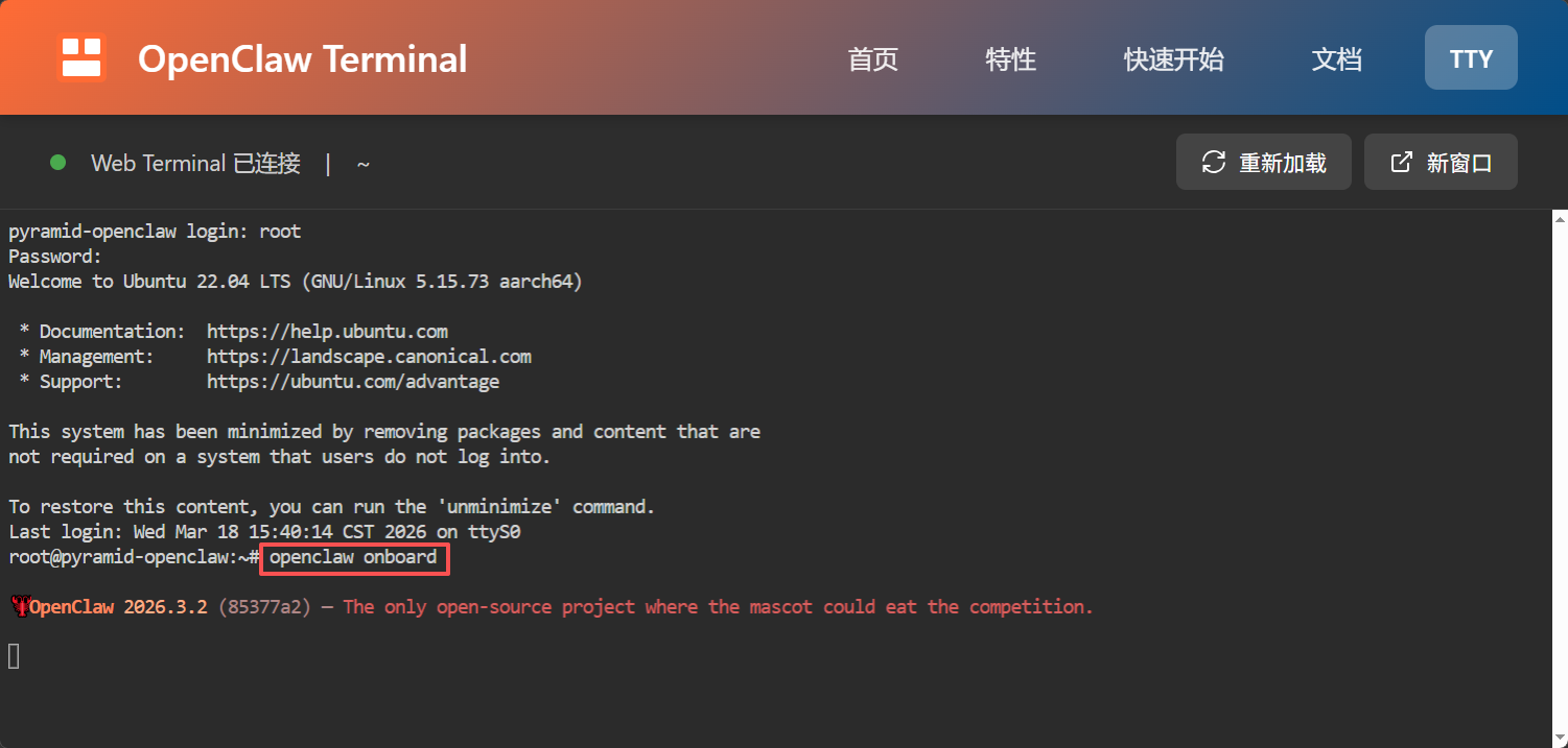

下面以 QuickStart 配置方式接入 Qwen API 为例,直接运行以下命令开始初始化(设备已预装 OpenClaw 服务):
  1. 执行初始化命令。
openclaw onboard
提示:初始化通常需要约 8 分钟,请耐心等待。

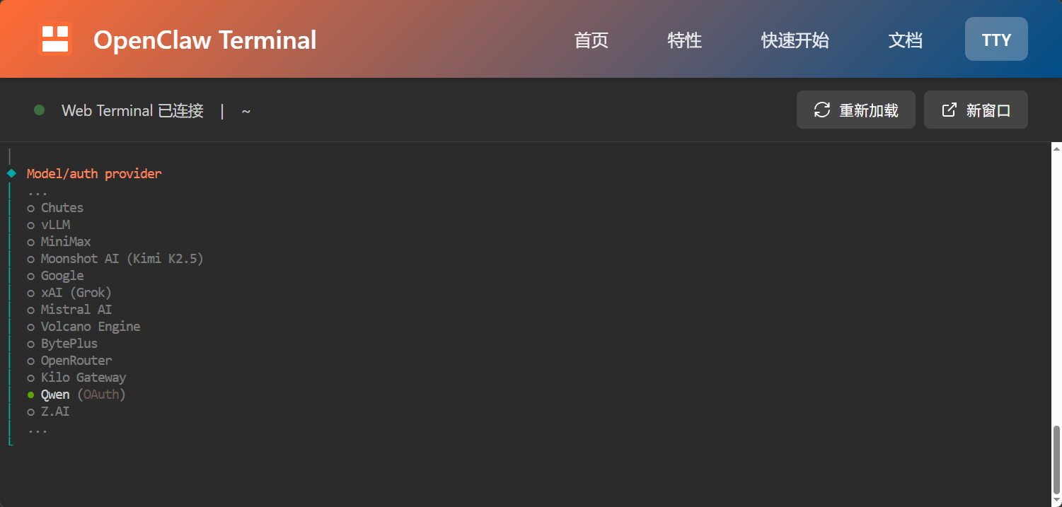

  1. 选择 AI 模型提供商。
本案例以 Qwen (OAuth) 作为示例,也可根据自己的订阅选择其他提供商:
◆ Model/auth provider
│ ○ OpenAI
│ ○ Anthropic
│ ● Qwen (OAuth)
│ ○ OpenRouter
│ ○ Skip for now

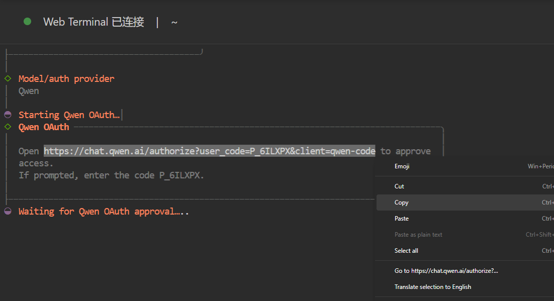

  1. 完成 OAuth 认证:将显示的链接复制到浏览器中打开,完成 Qwen OAuth 认证(若无账号请先注册):
◇ Qwen OAuth
│ Open https://chat.qwen.ai/authorize?user_code=1-_VFKMX&client=qwen-code to approve access.
│ If prompted, enter the code 1-_VFKMX.

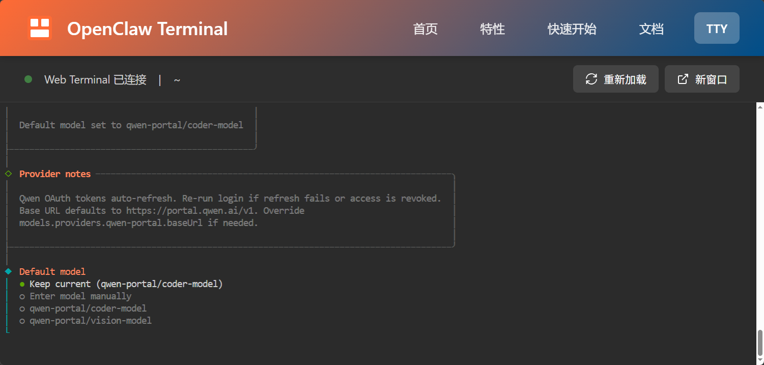

  1. 确认默认模型:认证成功后,选择 Keep current 保持默认模型:
◆ Default model
│ ● Keep current (qwen-portal/coder-model)
│ ○ Enter model manually

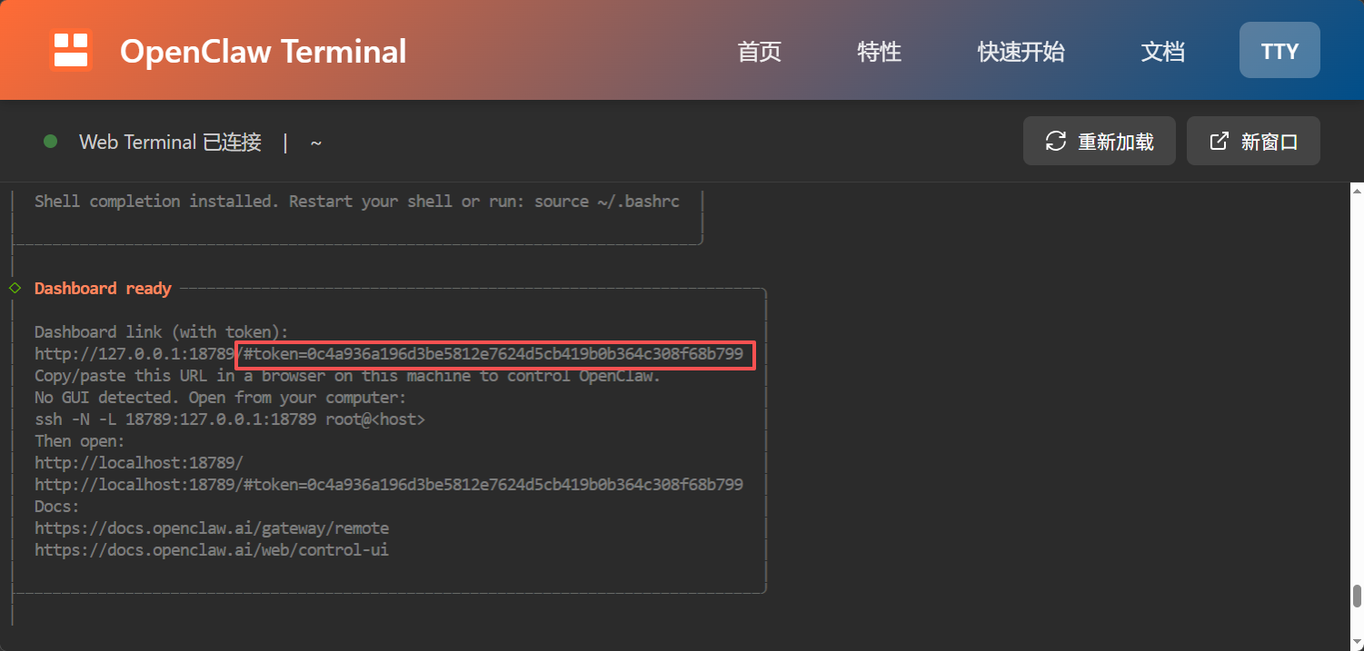

  1. 保存 Token:初始化完成后,务必保存显示的 token 值。这是后续访问 OpenClaw 控制台的凭证:
◇  Dashboard ready
│  Dashboard link (with token):
│  http://127.0.0.1:18789/#token=0c4a936a196d3be5812e7624d5cb419b0b364c308f68b799
│  Copy/paste this URL in a browser on this machine to control OpenClaw.

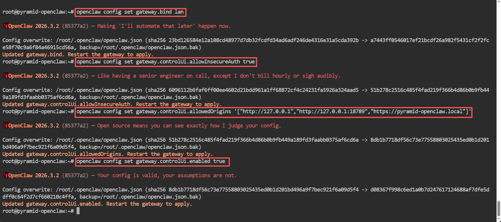

  1. 配置局域网访问:在终端依次执行以下命令,以启用局域网访问:
openclaw config set gateway.bind lan
openclaw config set gateway.controlUi.allowInsecureAuth true
openclaw config set gateway.controlUi.allowedOrigins '["http://127.0.0.1","http://127.0.0.1:18789","https://pyramid-openclaw.local"]'
openclaw config set gateway.controlUi.enabled true

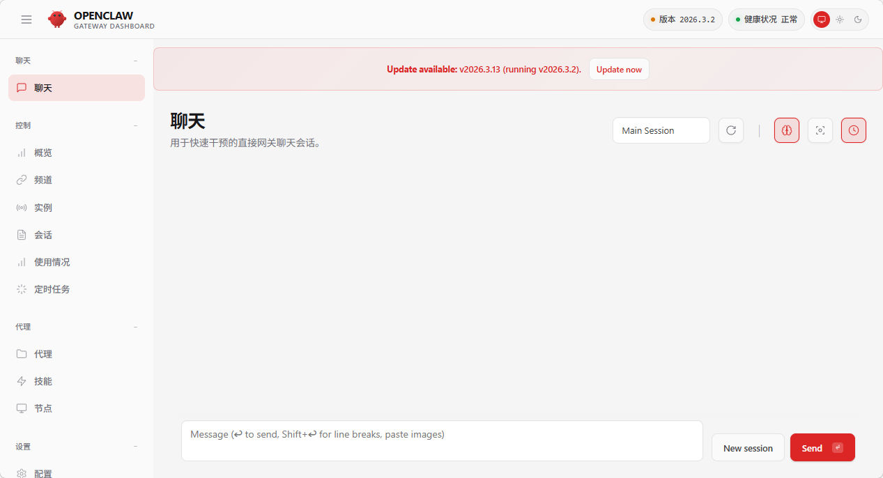

  1. 访问 OpenClaw 控制台:在电脑浏览器中打开控制台地址(将 YOUR_TOKEN_VALUE 替换为第 10 步保存的 token):
在同一局域网内,通过以下域名加 token 参数访问:
https://pyramid-openclaw.local#token=YOUR_TOKEN_VALUE
注意事项
目前不支持通过 IP 地址访问控制台,仅支持域名访问。若浏览器提示 “不是私密连接” 或其他安全警告,可点击高级选项并选择继续访问。
  1. 设备配对:首次访问控制台时需要完成设备配对。在设备终端中执行以下命令查看待配对设备:
openclaw devices list
然后批准配对请求(将 <requestId> 替换为实际的设备 ID):
注意:requestId 仅对当前浏览器有效,更换设备或浏览器后需重新查看 requestId 并重新发起配对。
openclaw devices approve <requestId>
配置完成后,网页端即可正常访问控制台。
