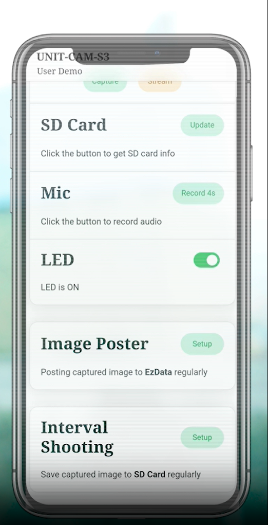

  • 以下のように、マイクロSD、マイク・アプリケーション、LEDコントロールなどのアプリケーション機能が表示されます。
schematics
