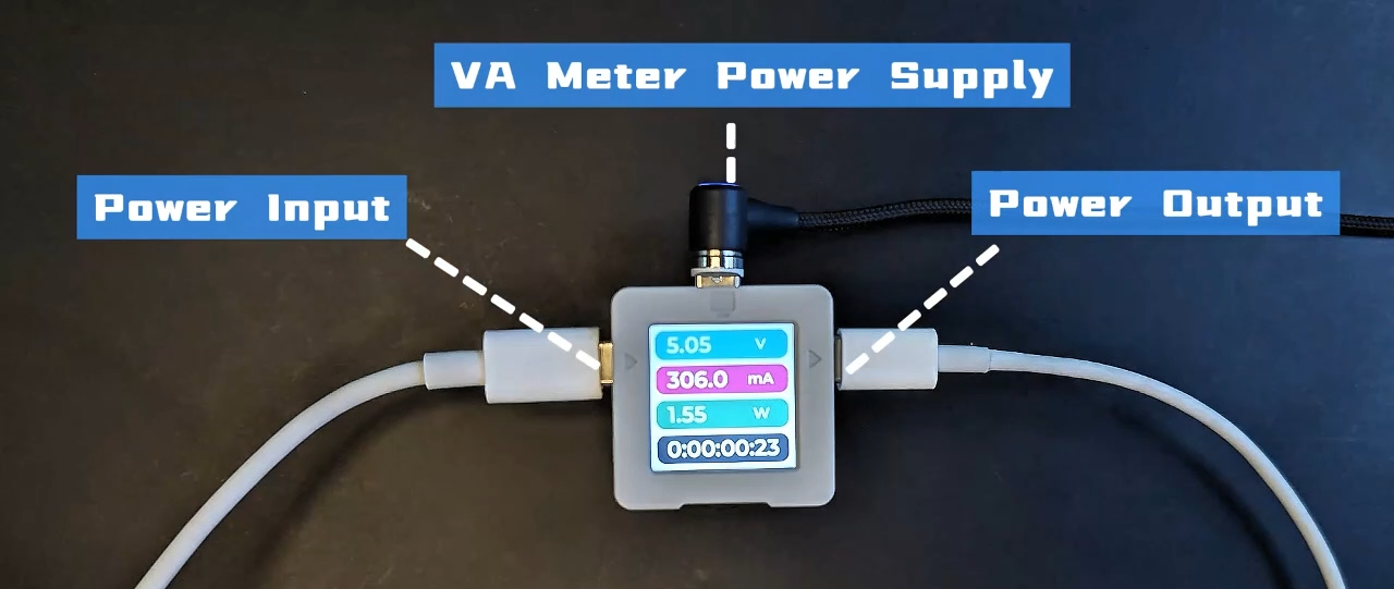

1.功能布局
  • 1.顶部 USB 接口: VAMeter 设备供电,MSC 模式导出数据,固件烧录更新
  • 2.右侧 USB 接口:测量电源输出接口
  • 3.左侧 USB 接口:测量电源输入接口
  • 4.右侧按键: 顺序切换菜单选项, 长按返回上一级。
  • 5.左侧复位开关:整机复位
  • 6.旋转编码器开关(左, 右, 中间按键): 左右切换菜单选项, 中间按键确认。
  • 7.隔离电源切换开关
隔离电源切换开关使用说明:
VAMeter 的旋转编码器开关下方提供了一个隔离电源切换开关。当开关切至(5V MIX)则左侧的输入电源将同时用于整机设备供电,当开关切至(5V ISO)则左侧的输入电源仅用于待测负载供电,此状态下整机需要额外供电才能启动。
