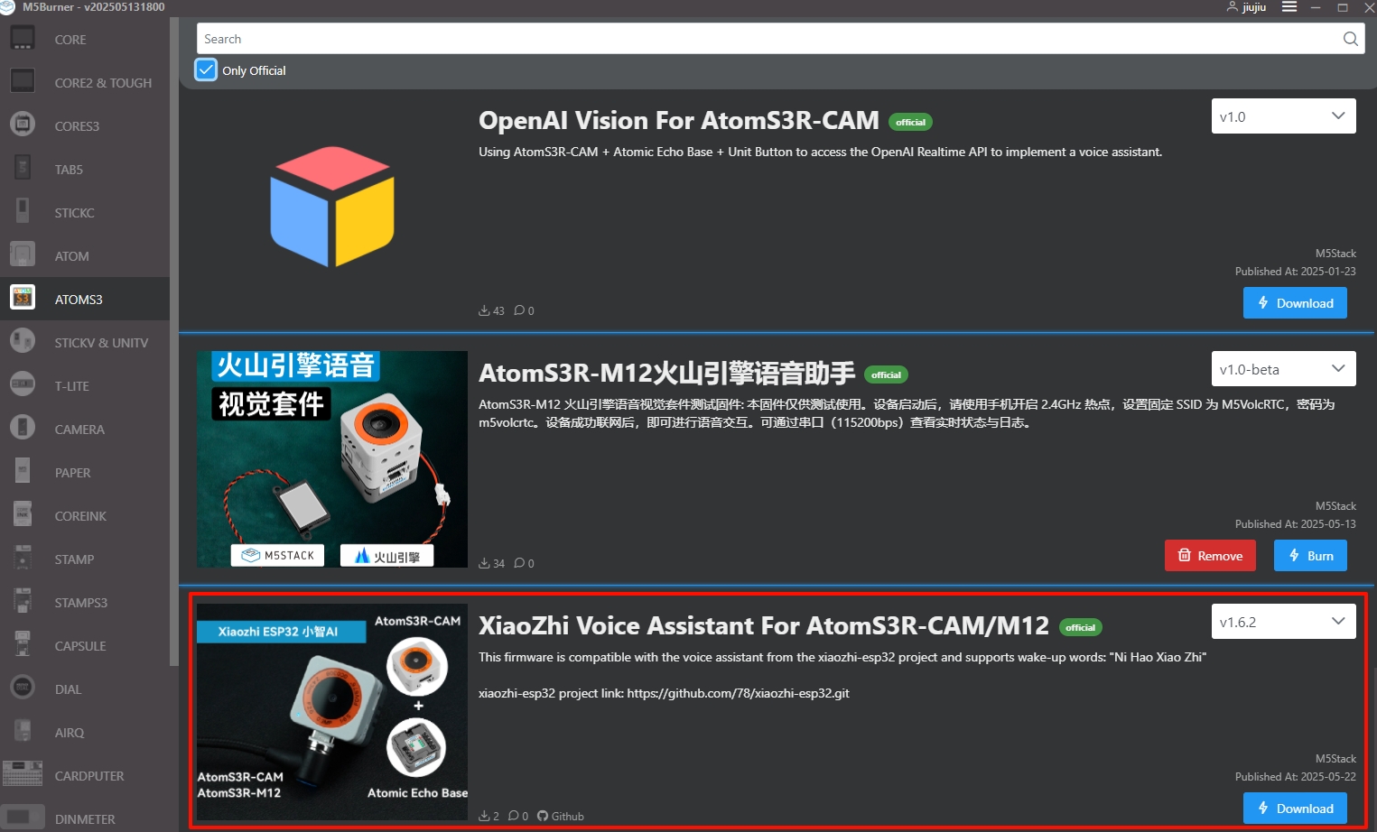

  1. 双击打开 Burner 烧录工具,在左侧菜单中选择对应的设备类型AtomS3,根据实际使用的 AtomS3系列设备选择对应的XiaoZhi Voice Assistant固件进行下载。
  • 适用于AtomSAR-CAMAtomS3R-M12的固件:
固件版本 适用主控 操作说明 备注
v1.6.2 AtomSAR-CAM/AtomS3R-M12 使用唤醒词"你好小智"进行唤醒与交互 支持语音唤醒词

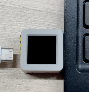

  1. 设备连接 USB 后,长按复位按键(大约2秒)到内部绿色 LED 灯亮起,便可松开,此时设备已进入下载模式,等待烧录。

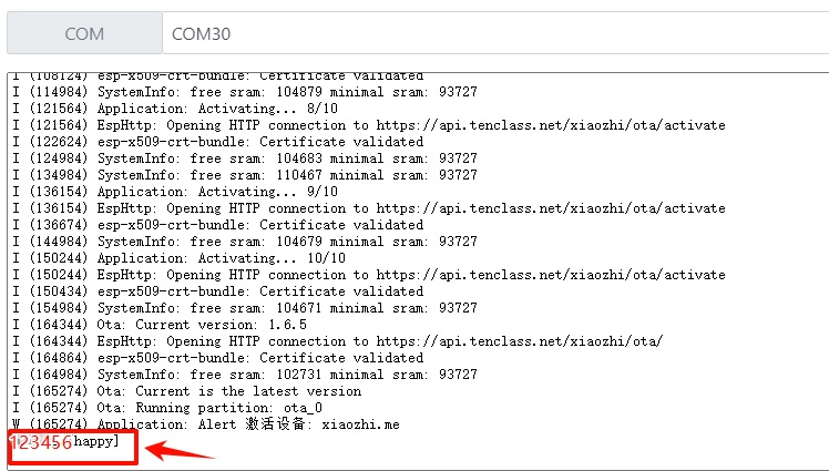

  2. 获取设备验证码。Wi-Fi配置成功后,设备会自动播报请登录到控制面板添加设备,输入验证码xxx,带有屏幕的设备同时会在屏幕上显示验证码。
获取验证码

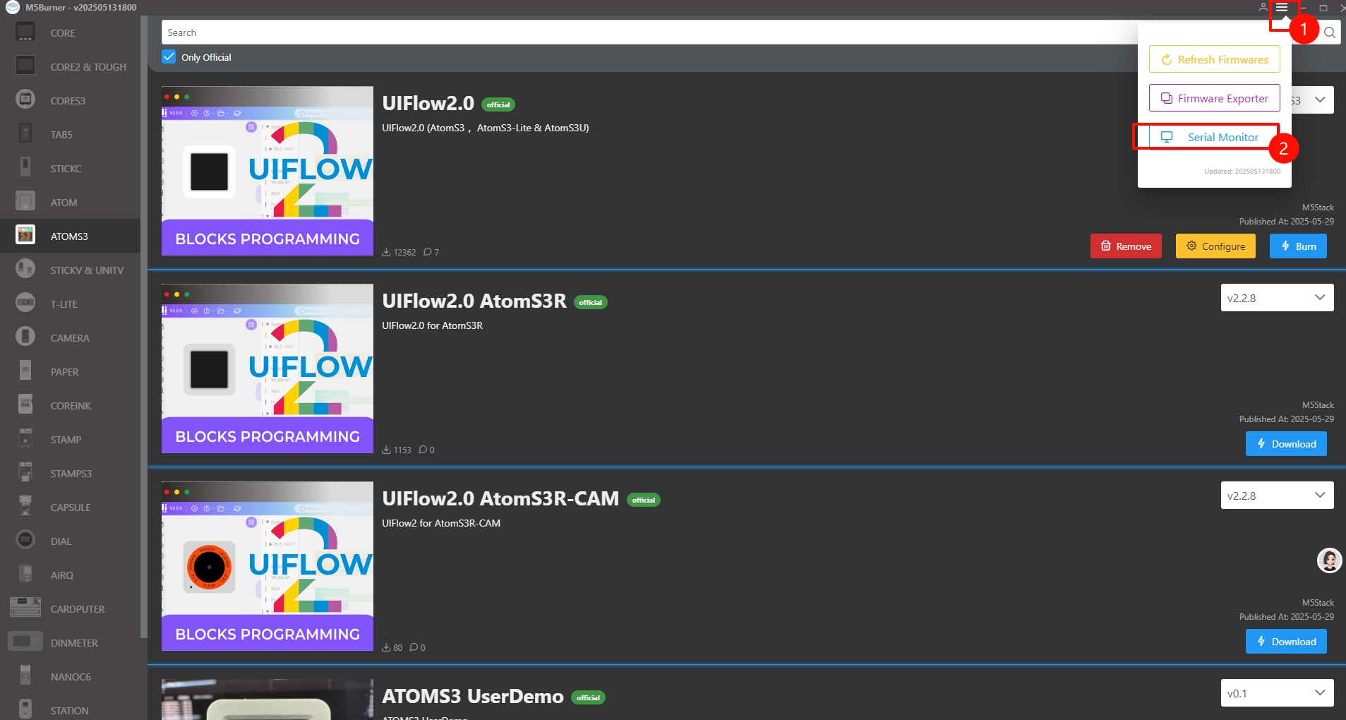

对于不带屏幕的AtomS3系列设备,例如AtomS3R-CAM、AtomS3R-M12,在连接上网络后,会语音播报设备的验证码,也可以通过串口日志的方式进行查看。
