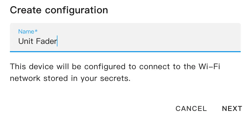

  1. New Device Setup をクリックしてデバイス作成ウィザードに入ります。
  1. デバイス名を入力し、NEXT をクリックします。

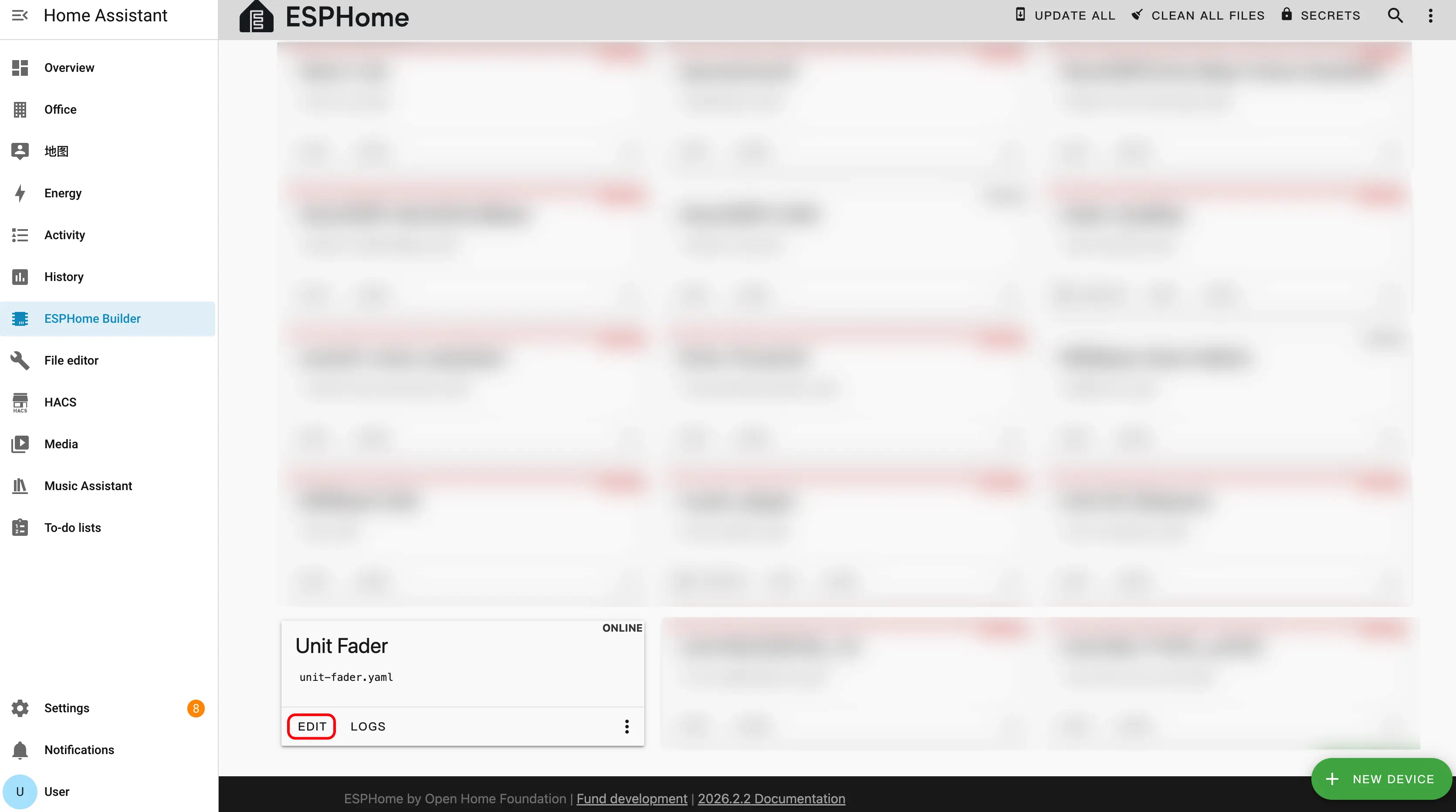

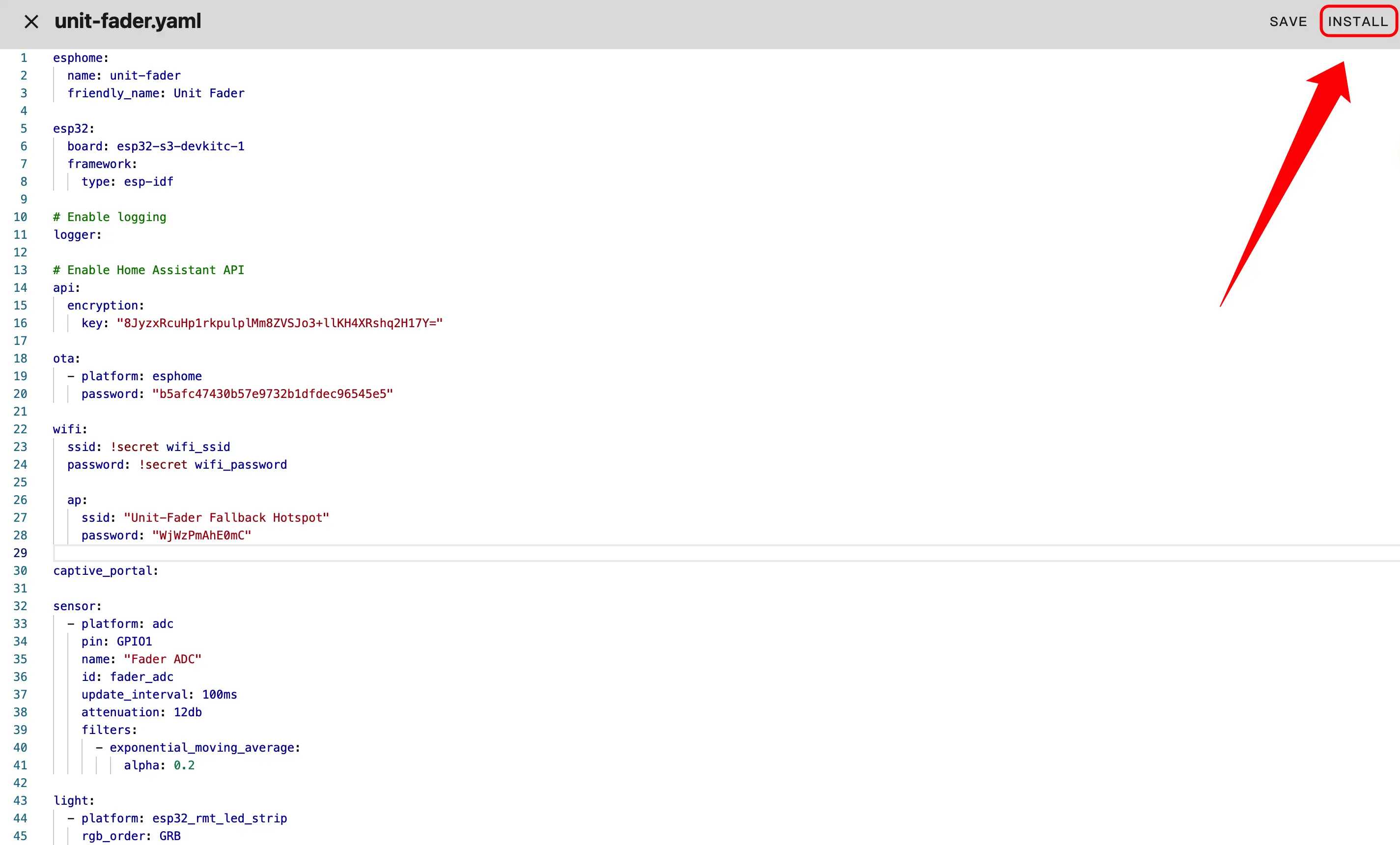

  1. EDIT をクリックして YAML エディターを開き、デバイス設定を編集します。

Sensor コンポーネントを追加し、ポテンショメータの値を読み取ります。
sensor:
  - platform: adc
    pin: GPIO1
    update_interval: 100ms
    attenuation: 12db
    filters:
      - exponential_moving_average:
          alpha: 0.2
3.2 ライト設定
Light コンポーネントを追加し、LED ストリップを制御します。
light:
  - platform: esp32_rmt_led_strip
    rgb_order: GRB
    pin: GPIO2
    num_leds: 14
    name: "Fader LED Strip"
    chipset: ws2812

  1. YAML 設定の編集が完了したら、右上の SAVE をクリックし、その後 INSTALL をクリックします。

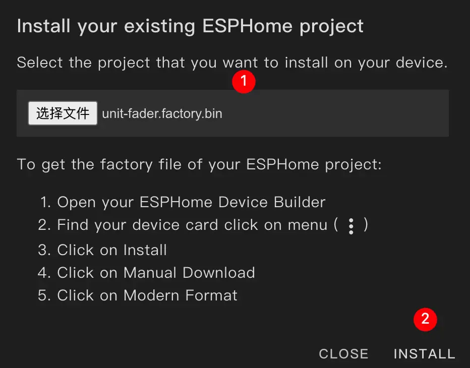

  1. USB Type-C ケーブルで AtomS3R を PC に接続し、ESPHome Web を開いて CONNECT をクリックします。
  1. シリアルポート選択ダイアログで正しいポートを選択します。
  1. INSTALL をクリックします。
  1. 手順 3 でダウンロードしたファームウェアファイルを選択し、書き込みを開始します。

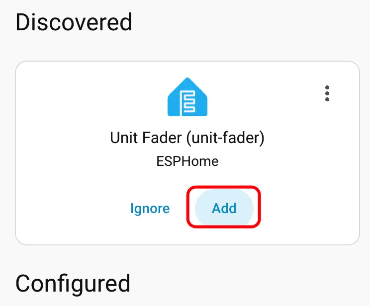

  1. Home Assistant で、Settings > Devices & Services に移動し、統合管理ページを開きます。
  1. Discovered セクションで Unit Fader デバイスを見つけ、CONFIGURE をクリックしてウィザードに従いセットアップを完了します。
  1. デバイスの追加が完了すると、デバイス一覧で確認できます。

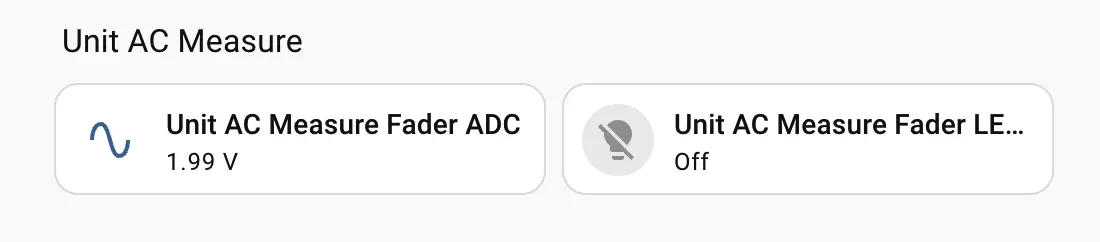

  1. 最後に、関連するエンティティをダッシュボードに追加し、制御やモニタリングに利用します。
