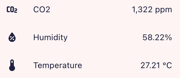

3. 开始使用
当添加至 Dashboard 之后,您可以在 Home Assistant 中查看传感器数据
