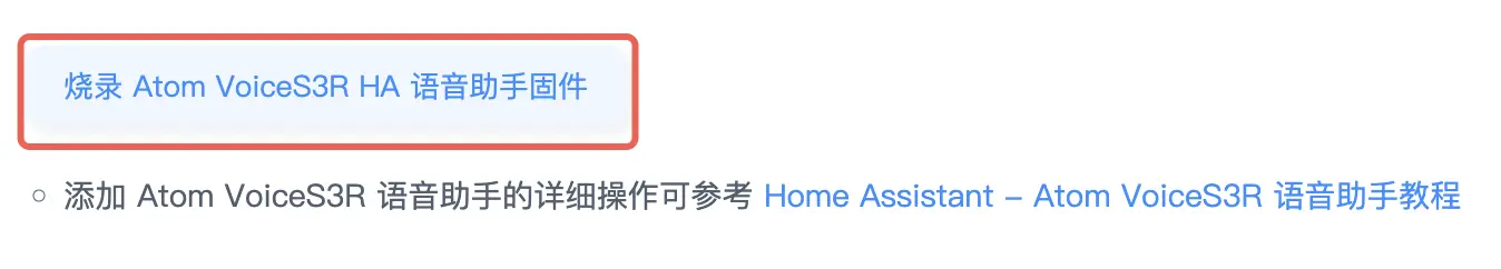

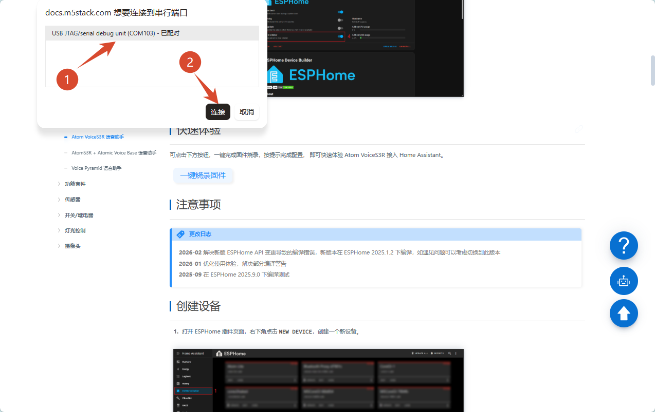

  1. 使用 USB Type‑C 数据线将设备连接至电脑,并将设备进入下载模式。
  2. 点击固件一键烧录按钮,选择对应串口设备完成连接;如果有多个设备,请务必选中目标设备。
  1. 设备连接成功后,点击安装选项。

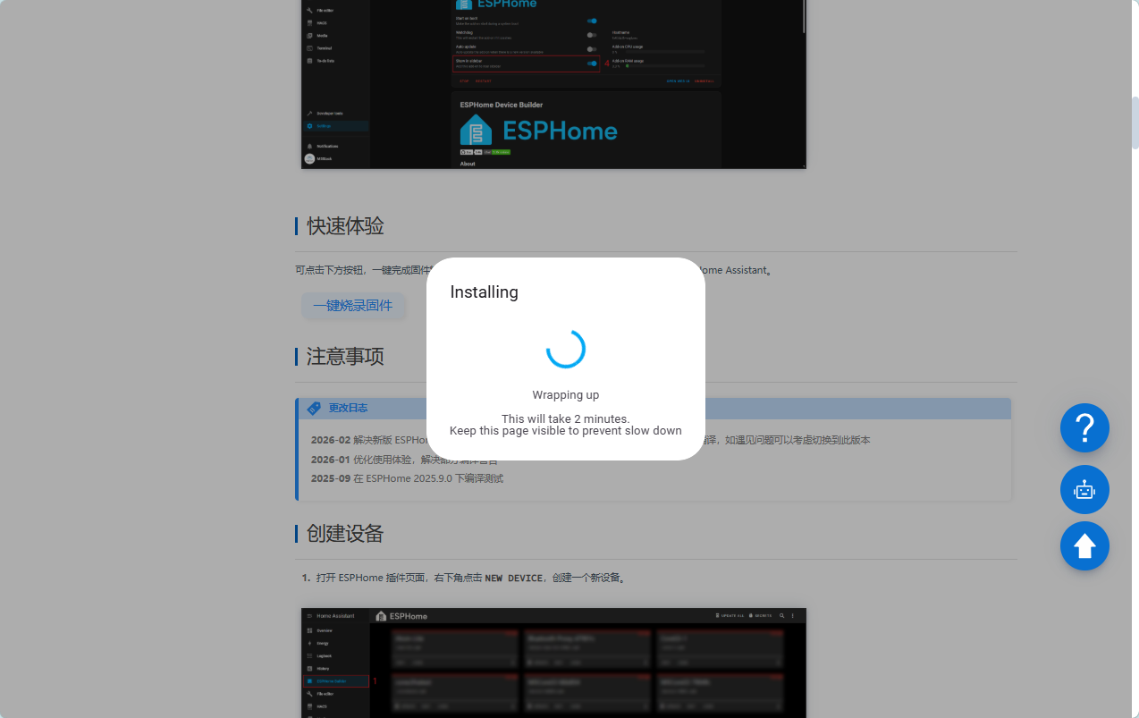

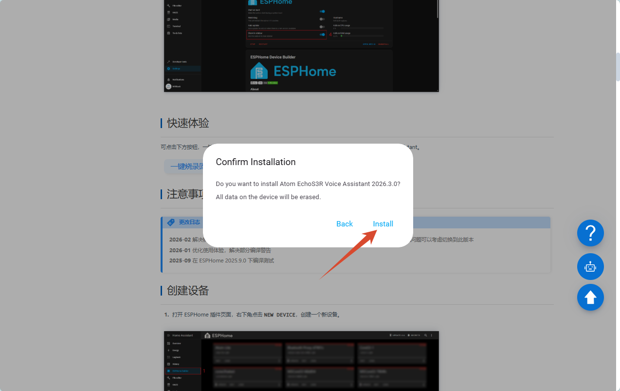

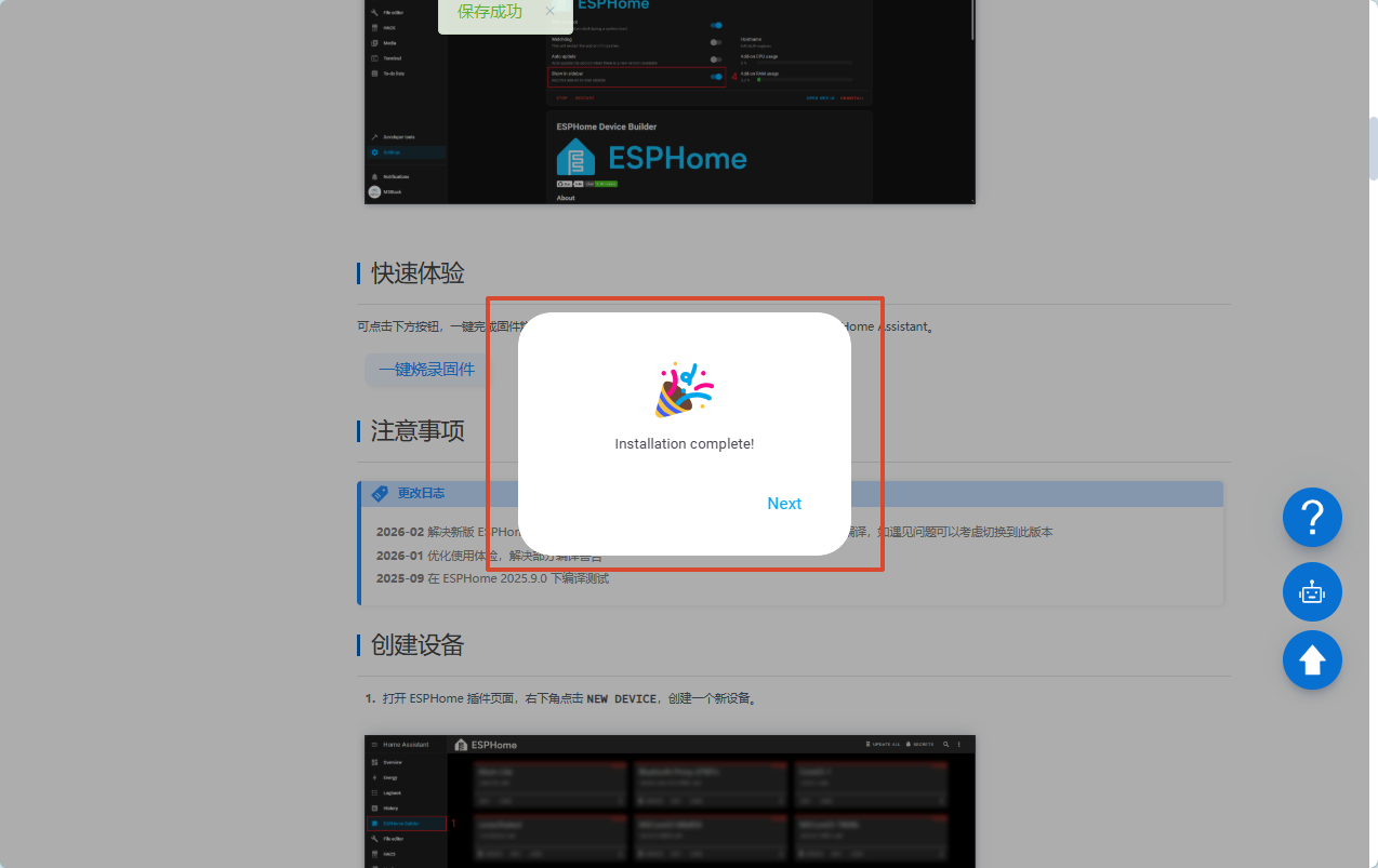

  1. 确认固件和设备信息,确认无误后点击 Install 开始烧录。
等待固件自动下载并完成烧录。
  1. 烧录完成后,部分设备会自动复位,可直接进入串口配网流程;若设备未自动重启,请根据实际情况手动执行复位操作。

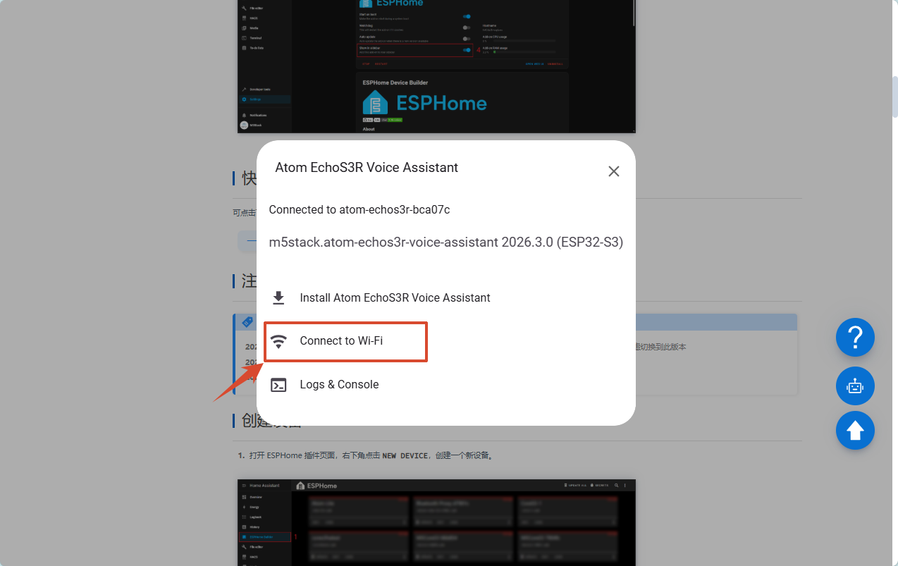

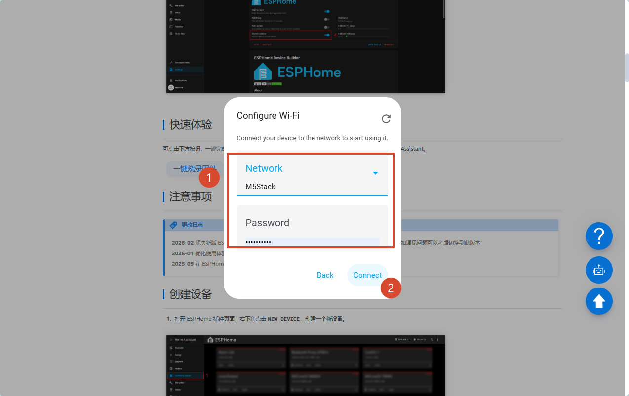

  1. 完成固件烧录并对设备执行复位操作后,设备将默认开启串口配网功能。请再次点击固件一键烧录按钮,重新连接设备。
  2. 在配网选项中,选择 Connect to Wi-Fi 进入网络配置界面。
  1. 选择需要连接的网络名称(SSID),输入对应 Wi‑Fi 密码,点击 Connect 开始连接。

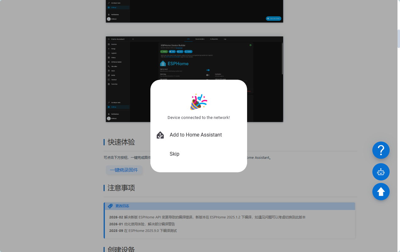

  1. 等待设备完成网络连接,界面显示连接成功即可。

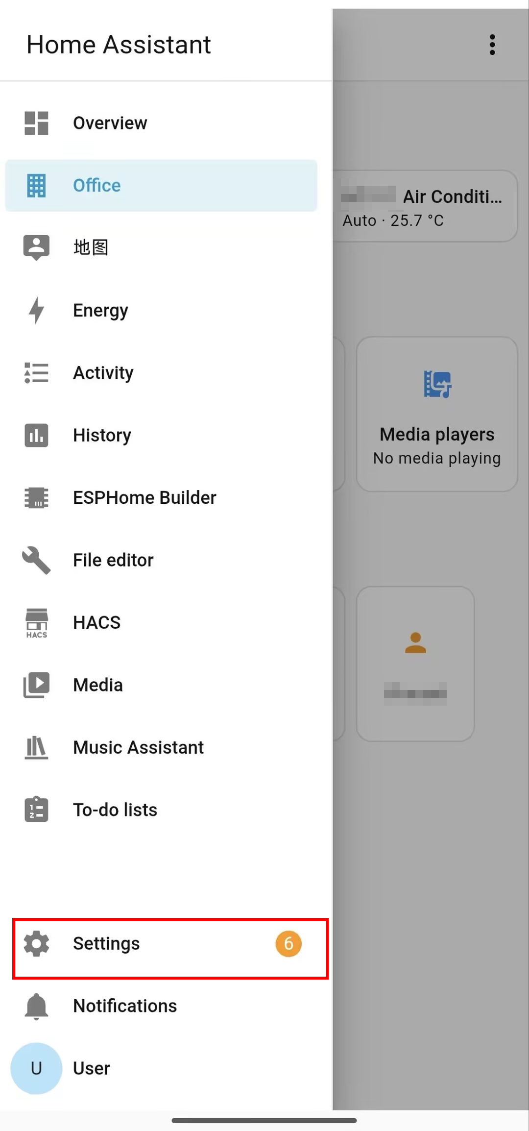

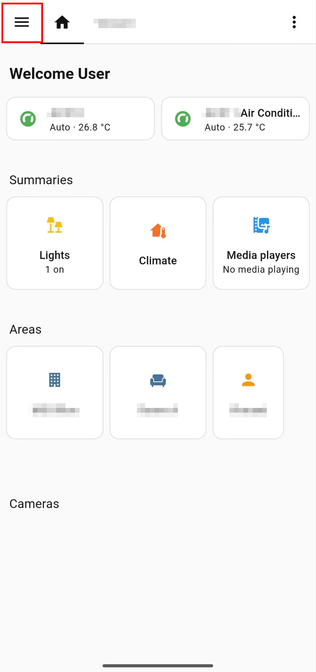

  1. 固件烧录完成后,开启手机蓝牙,并打开 Home Assistant 配套应用。

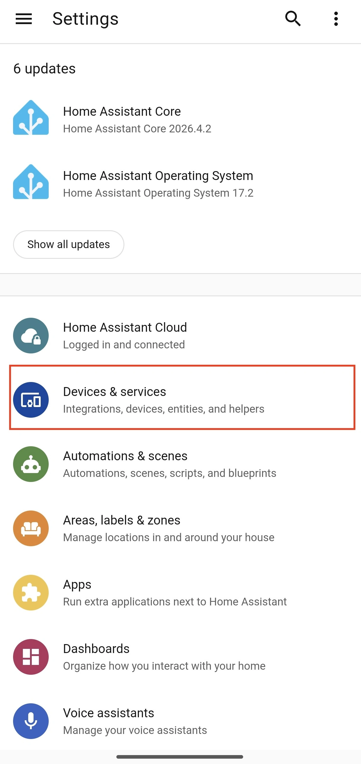

  2. 在应用内依次进入:Settings(设置) -> Devices & services(设备与服务)

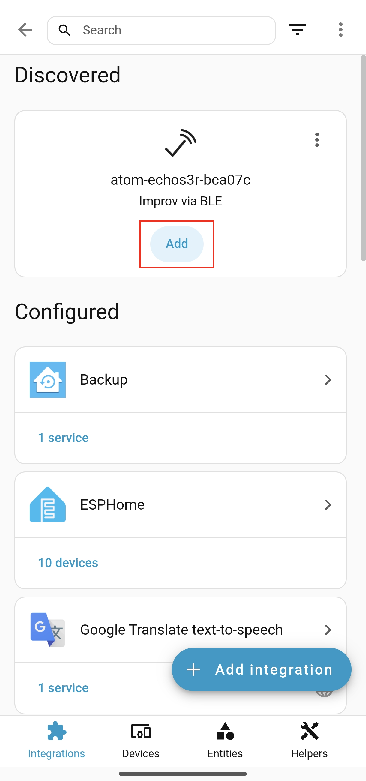

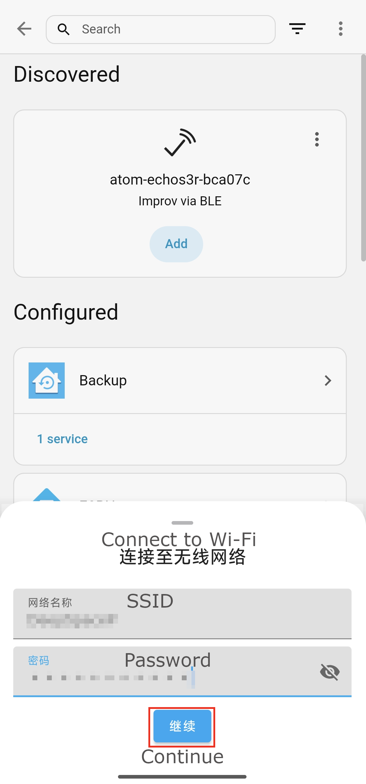

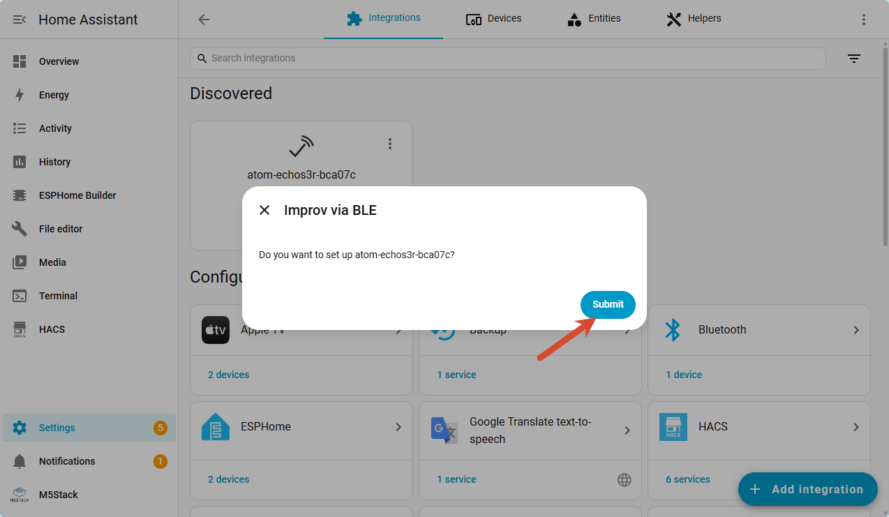

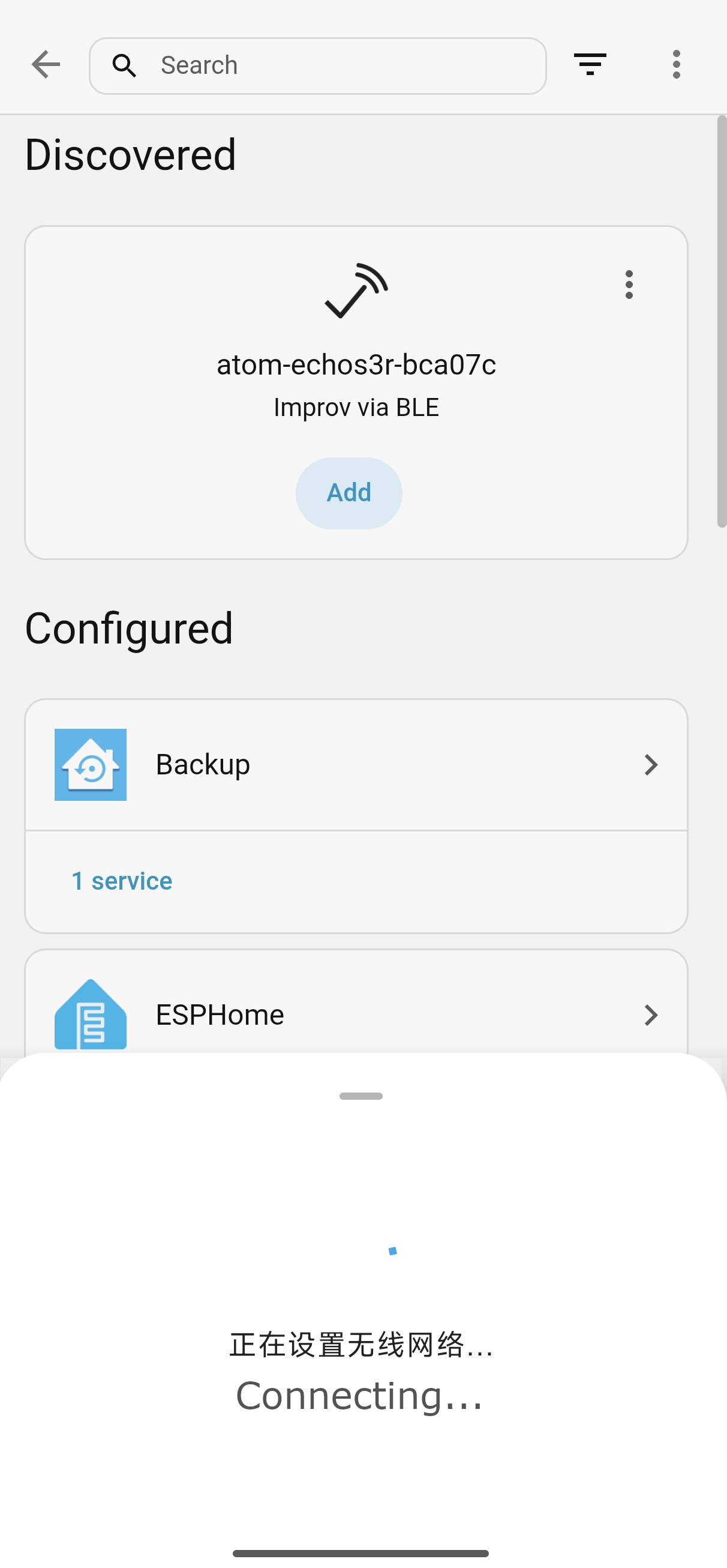

  1. Discovery(发现) 页面中找到待配置的设备,点击 Add(添加),并按照提示输入 Wi‑Fi 网络信息。
  1. 等待设备完成网络连接,配置即生效。

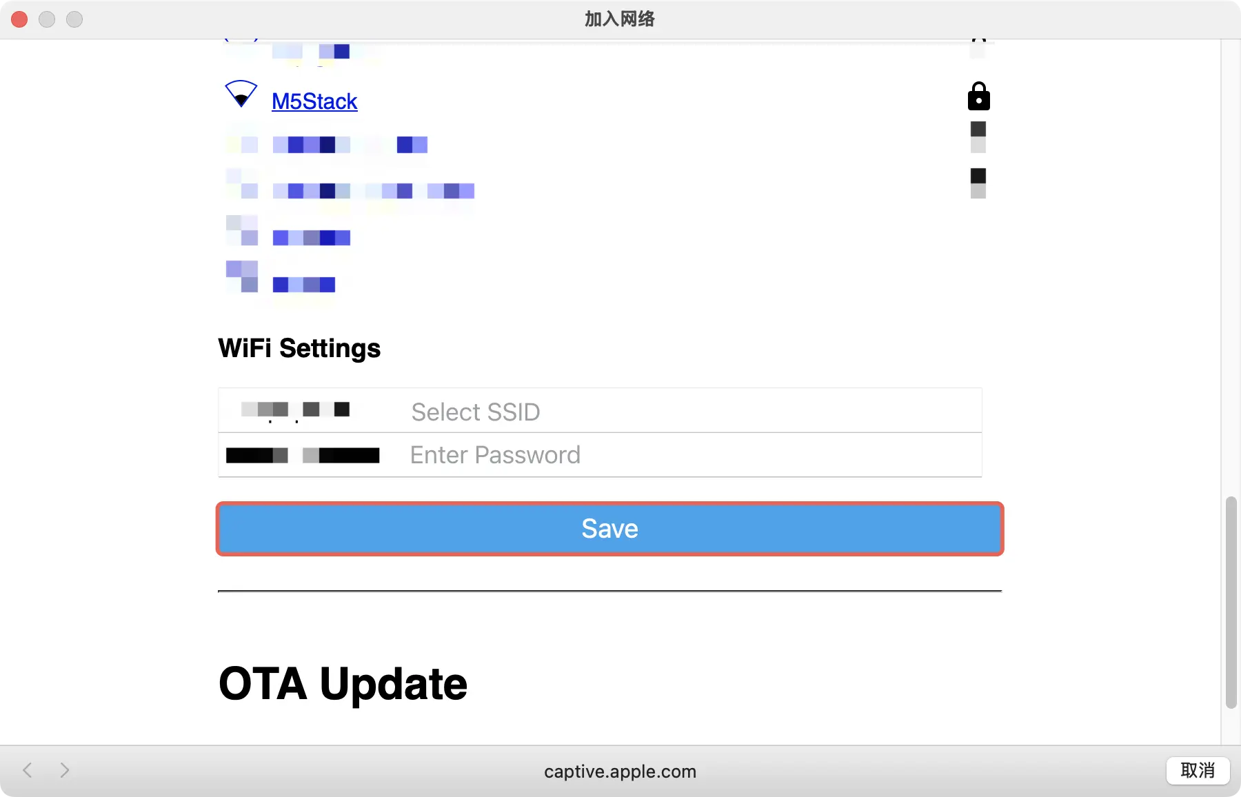

通过 AP 配置网络

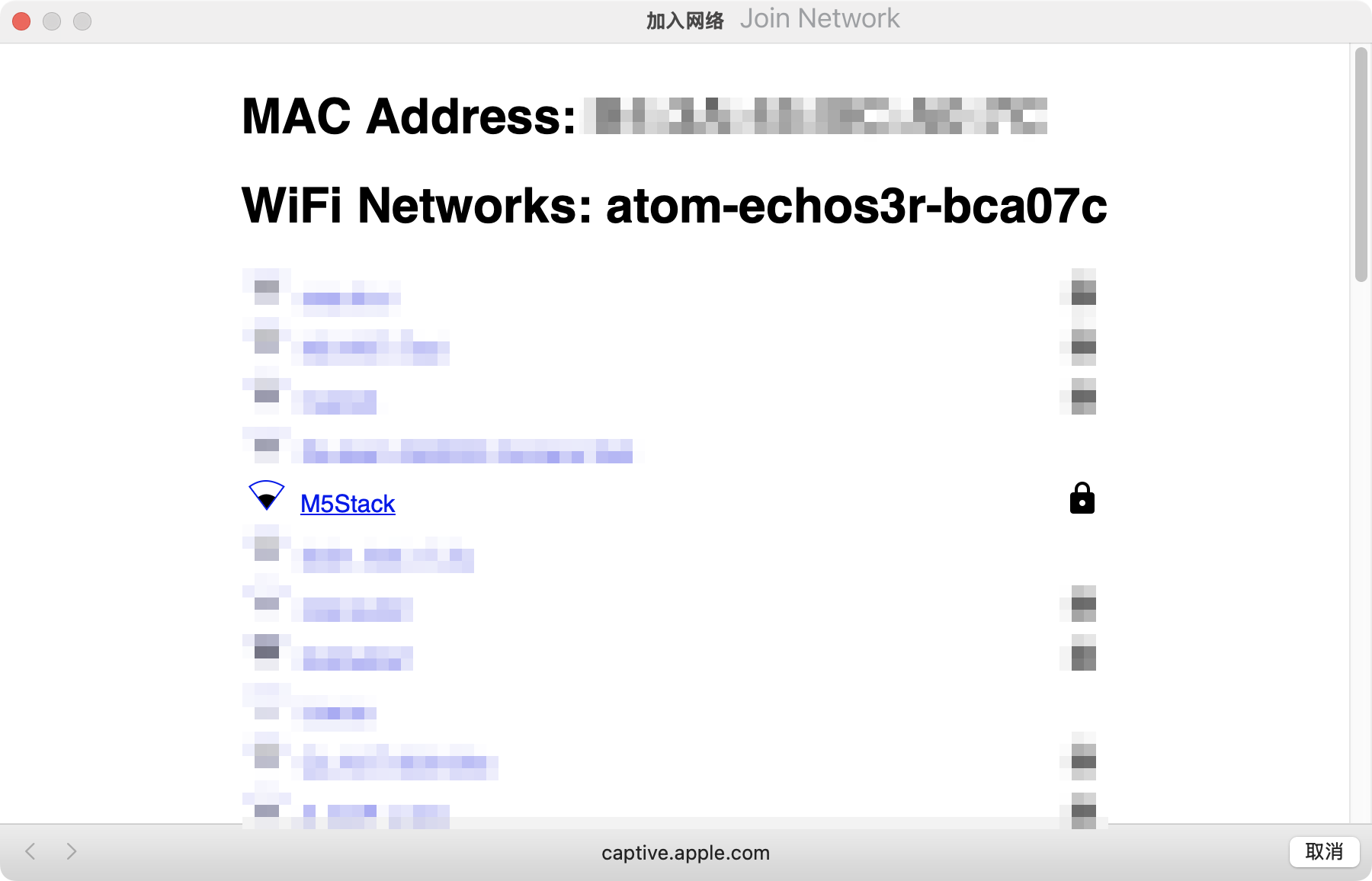

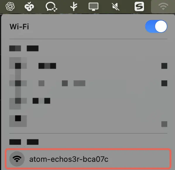

  1. 固件烧录完成后,设备将自动创建一个开放热点,名称格式为:<设备名称>_<MAC地址前六位>
  1. 使用手机或电脑连接该设备热点,系统将自动跳转至配置页面;若未自动跳转,请手动在浏览器中访问地址:http://192.168.4.1
  1. 在配置页面中,选择目标 Wi‑Fi 网络名称(SSID)并输入对应密码,点击 Save 保存配置。
  1. 等待设备完成网络连接,配置弹窗自动关闭即可。

完成任意一种配网方式后,设备将自动接入指定网络。

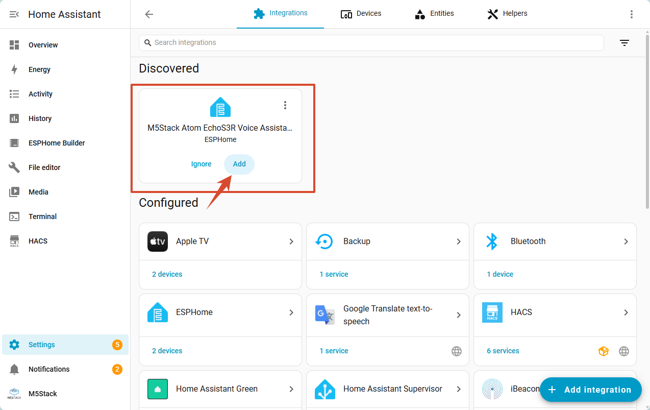

  1. 打开 Home Assistant,依次进入 Settings -> Devices & services,在 Discovered 页面查找对应设备(支持浏览器端与手机 App 操作),选中设备即可完成添加。

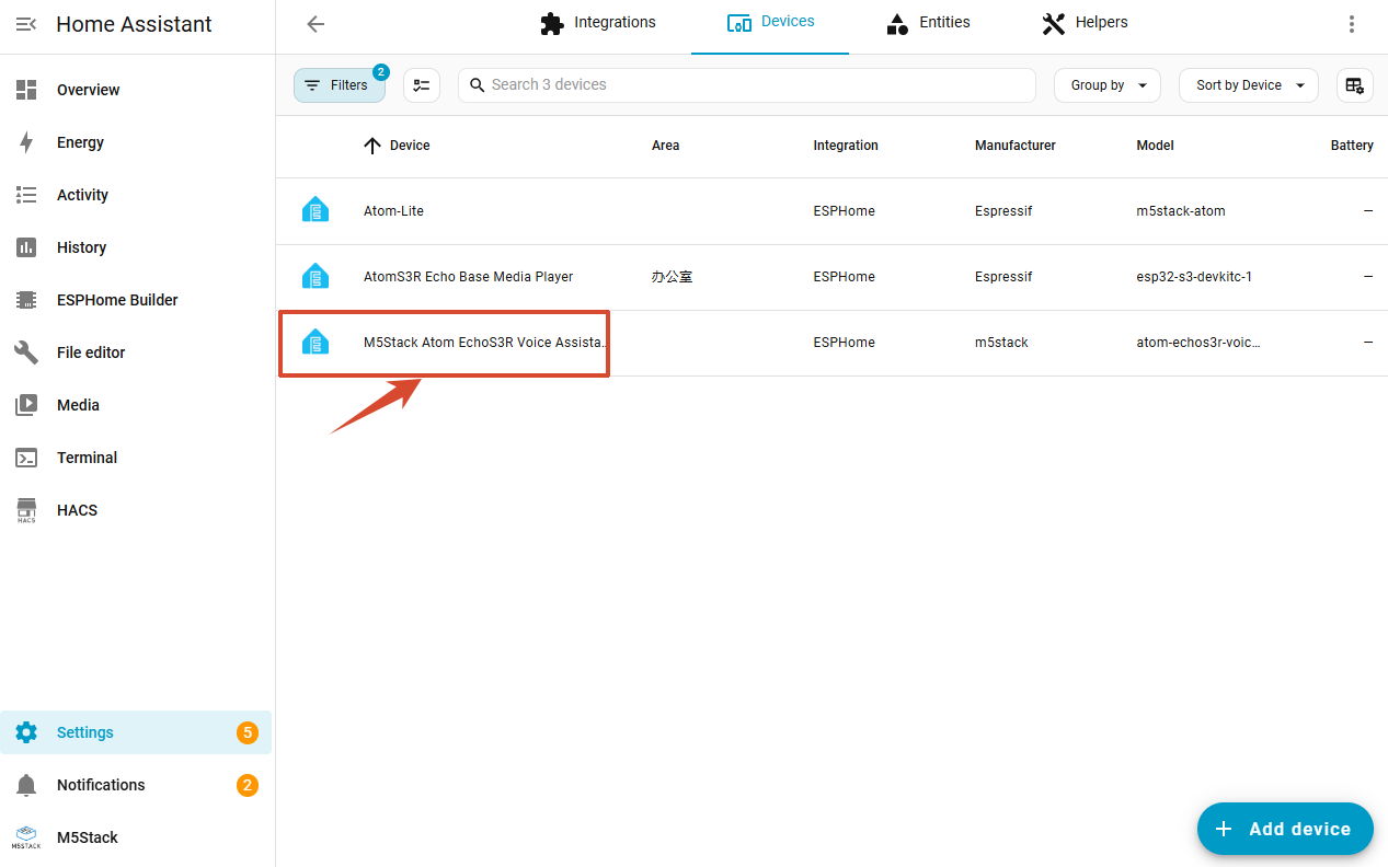

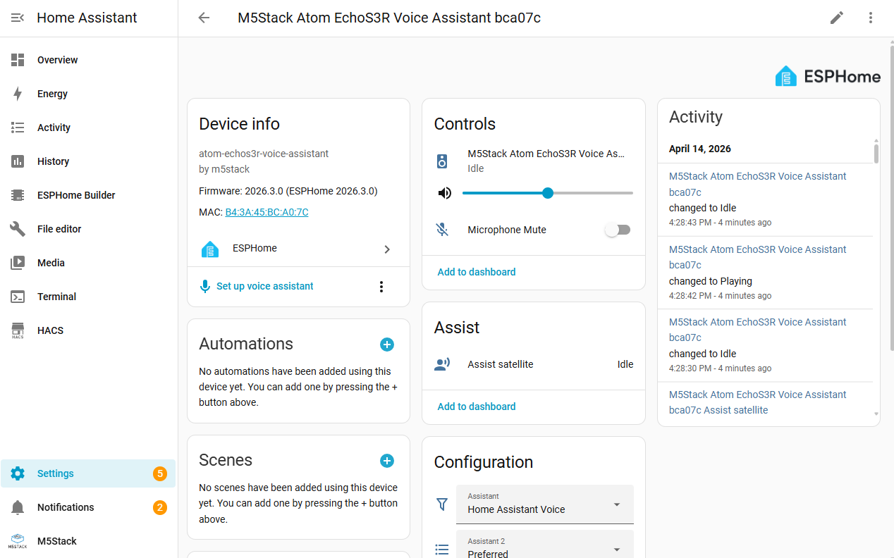

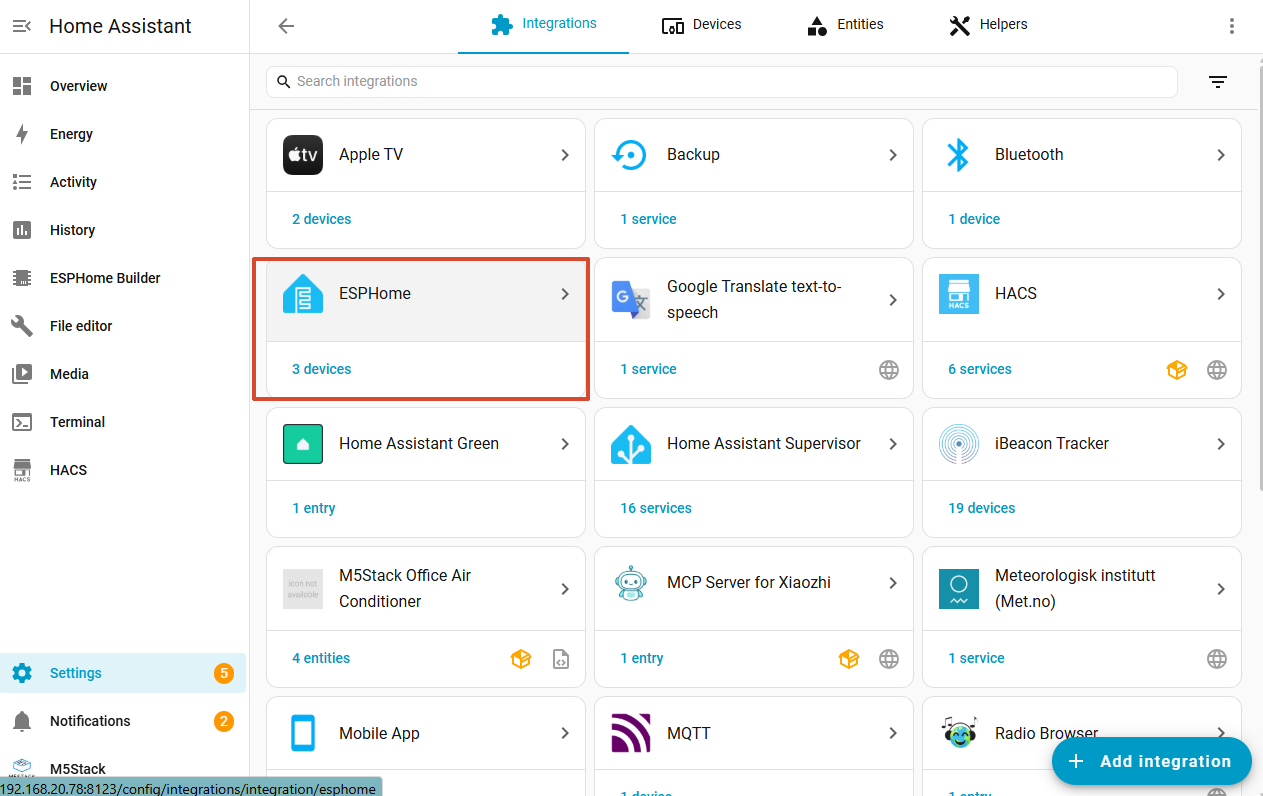

  1. 设备添加成功后,可在 ESPHome 集成页面中查看该设备。
  1. 点击可以查看设备实体和相关属性:
