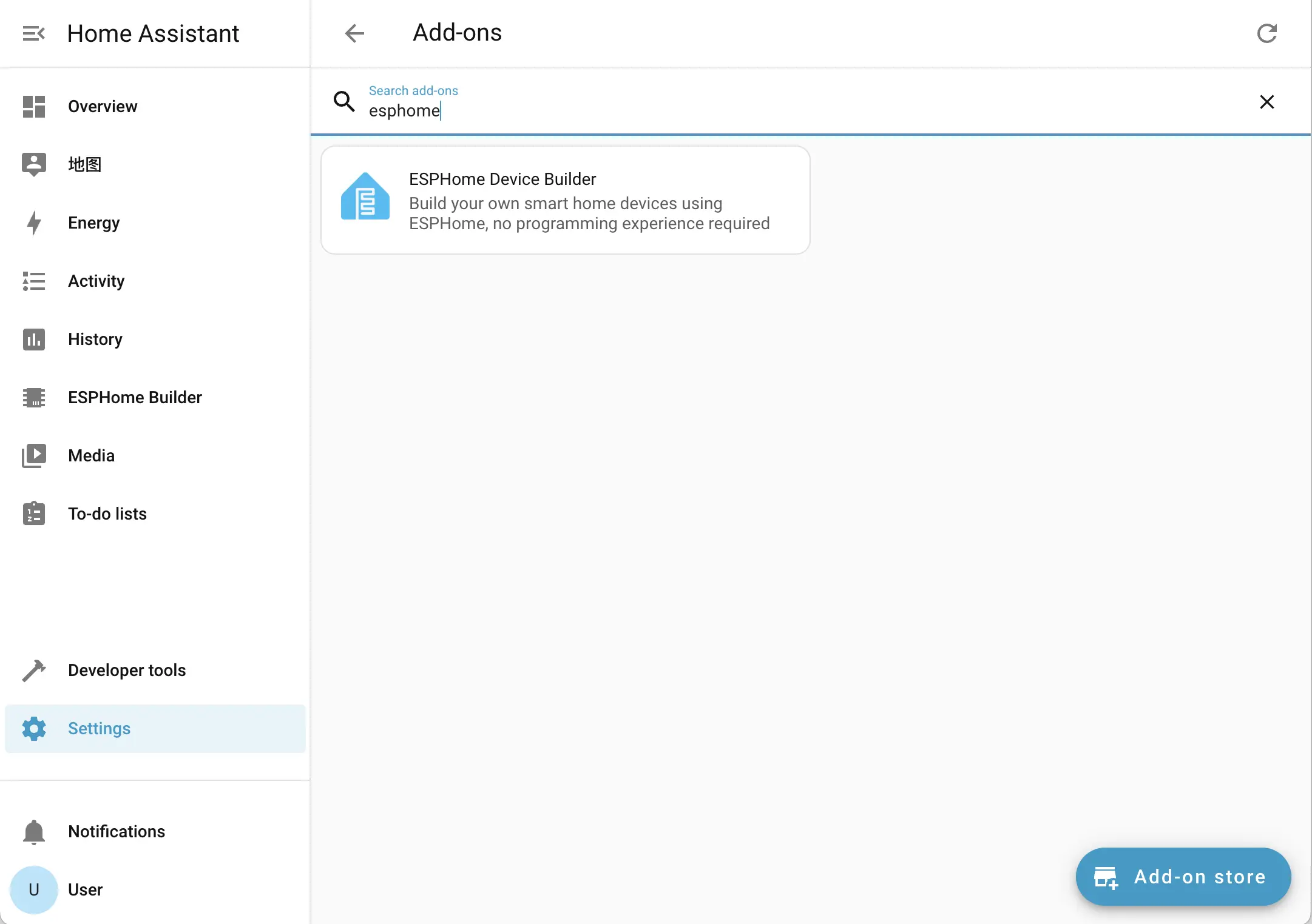

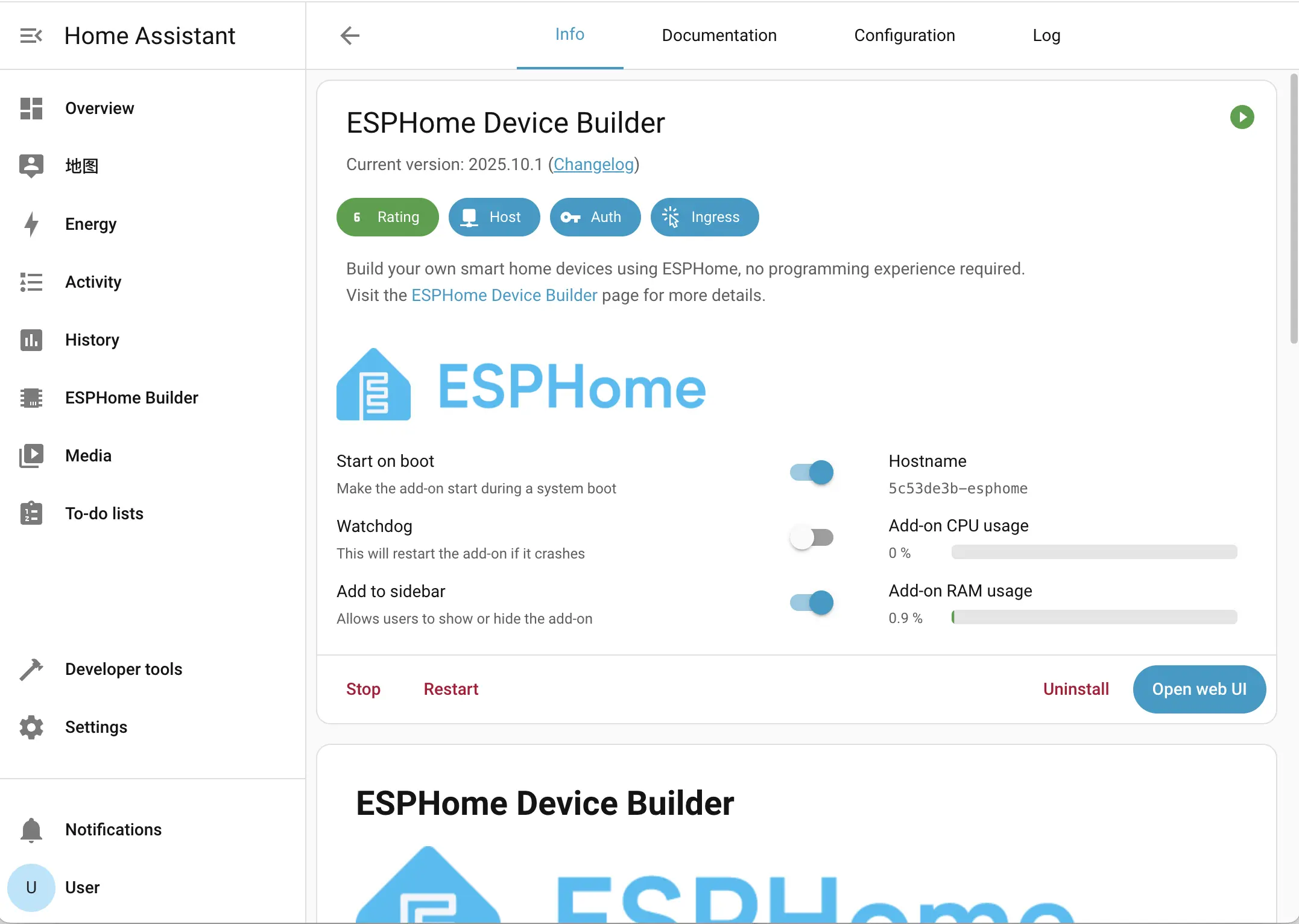

  2. 参考 ESPHome 官方文档 完成 ESPHome Device Builder 插件安装。(注意:本教程基于 ESPHome 2025.1.2 版本编写,如遇编译错误,建议先切换至该版本进行验证。)

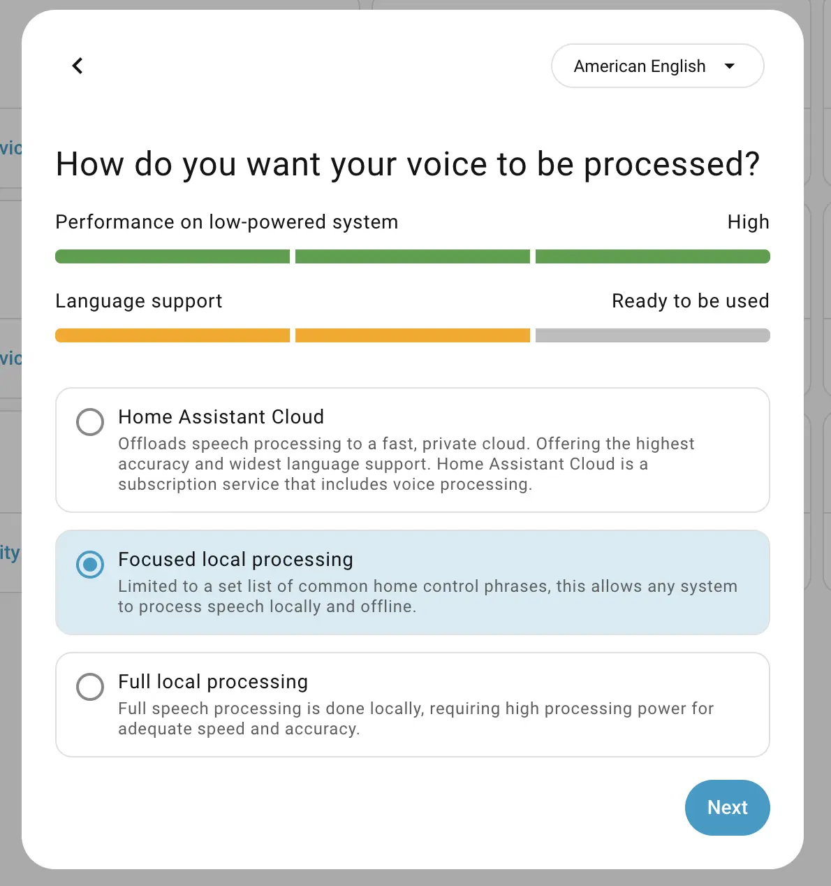

  3. 完成语音识别相关插件的安装和配置:

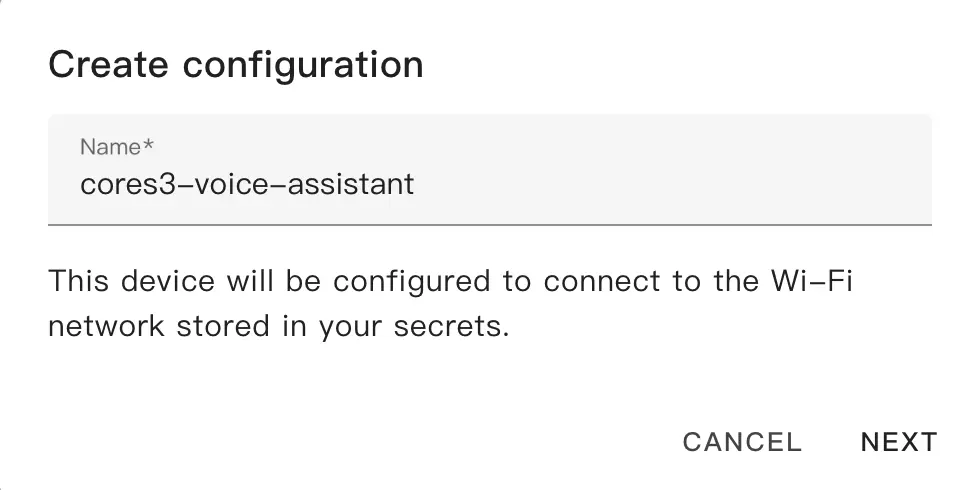

  1. 填写配置文件名称。

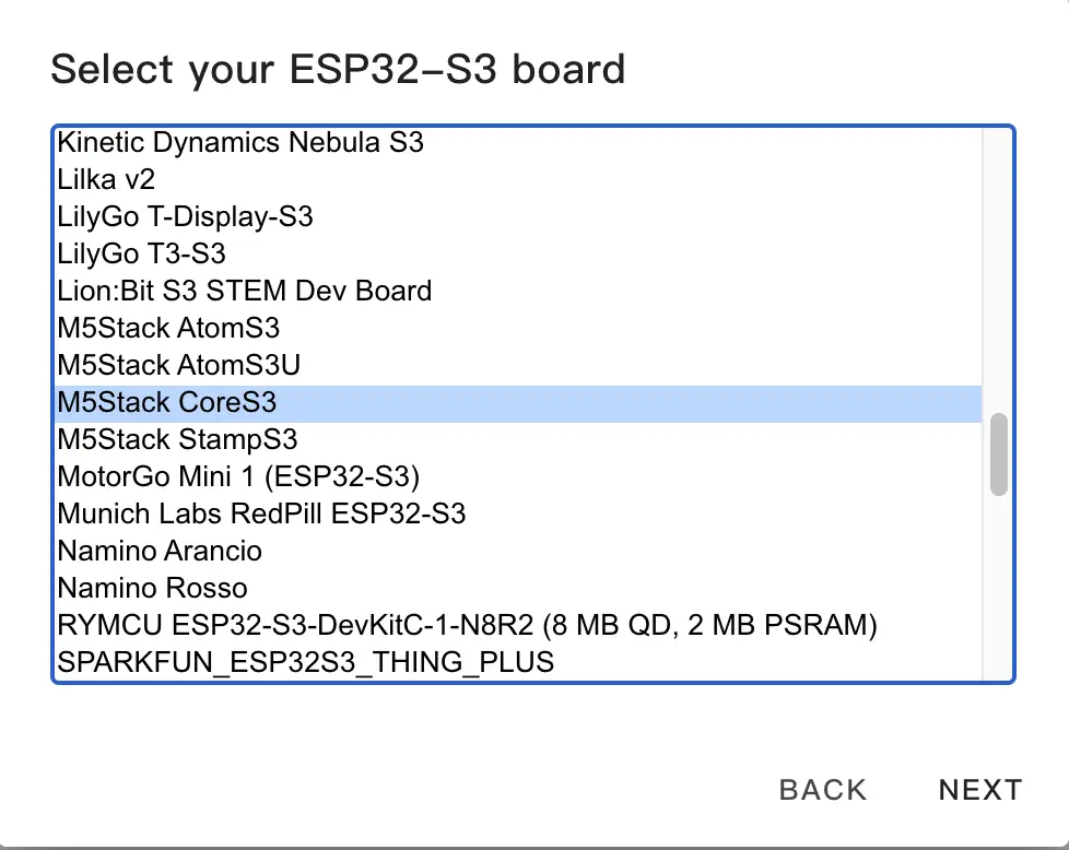

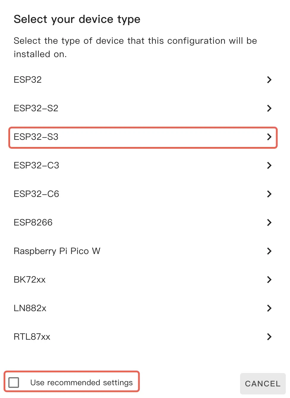

  1. 选择设备类型,首先取消勾选Use recommended settings,然后点击ESP32-S3,选择M5Stack CoreS3

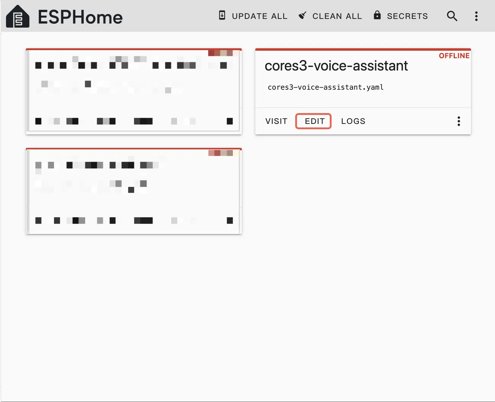

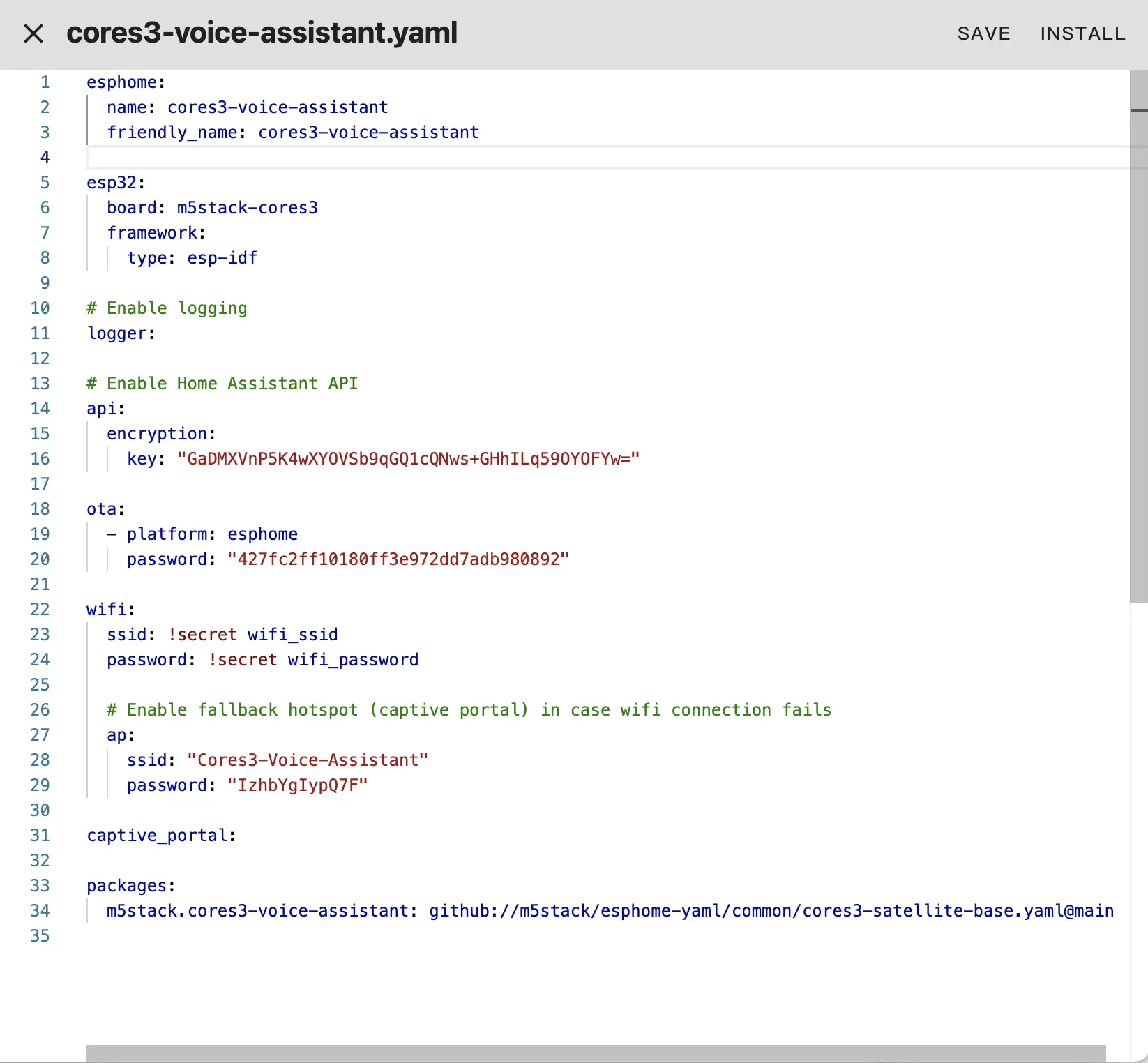

  1. 点击设备左下角EDIT,修改 WiFi 连接配置。(Wi-Fi 配置默认为当前 HA 服务器的 Wi-Fi 配置,也支持直接修改为明文的方式:ssid:"xxxx")。
  1. 添加下方资源包配置链接,为设备添加语音助手的功能组件。
packages:
  remote_package_files:
    url: https://github.com/m5stack/esphome-yaml
    files: [common/cores3-satellite-base.yaml]
    ref: main
    refresh: 0s

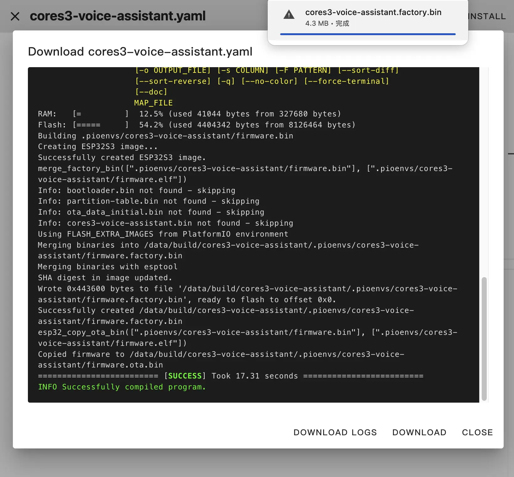

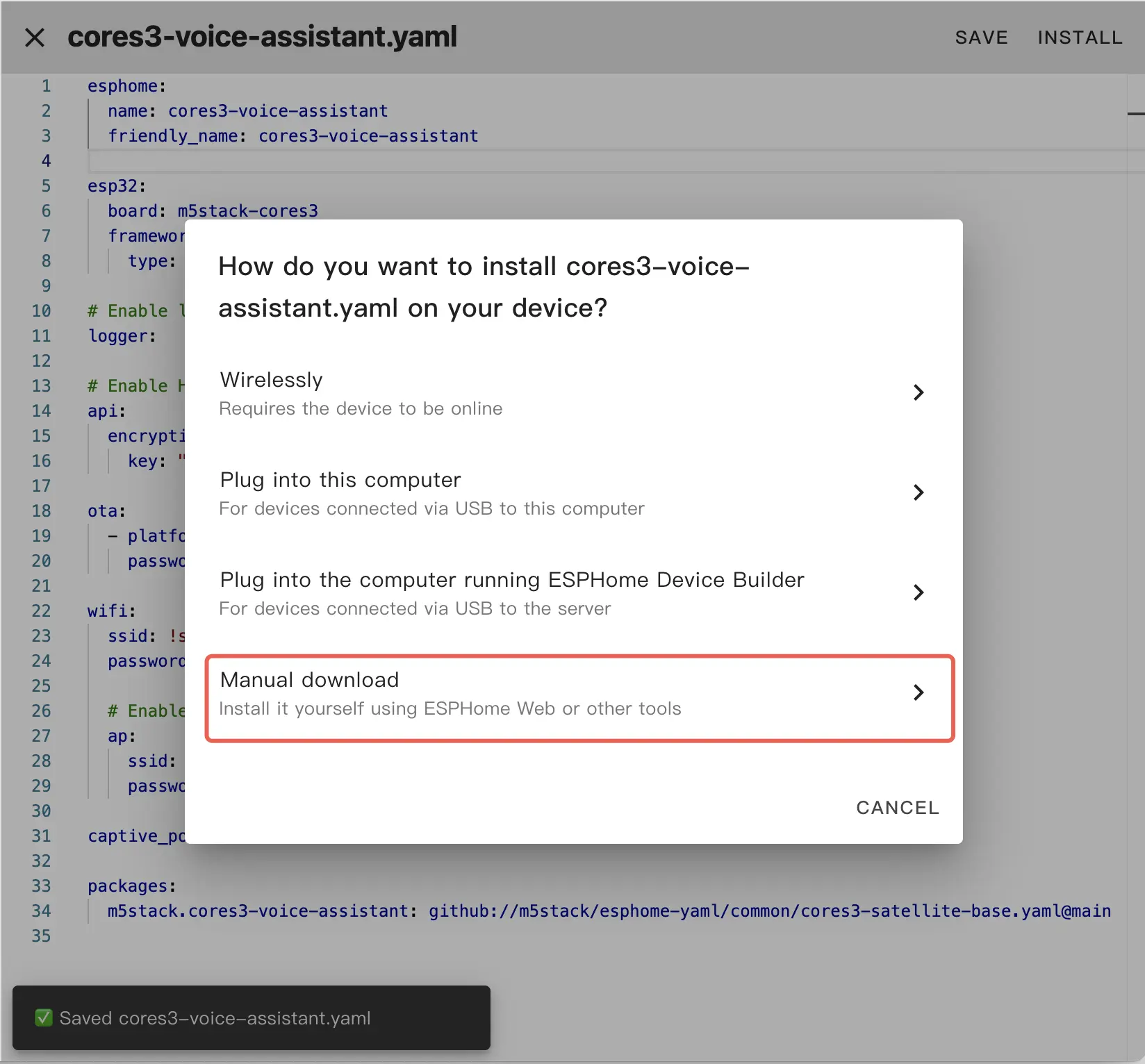

  1. 之后点击右上角SAVE, INSTALL,弹出的安装方式中选择Manual download
烧录固件

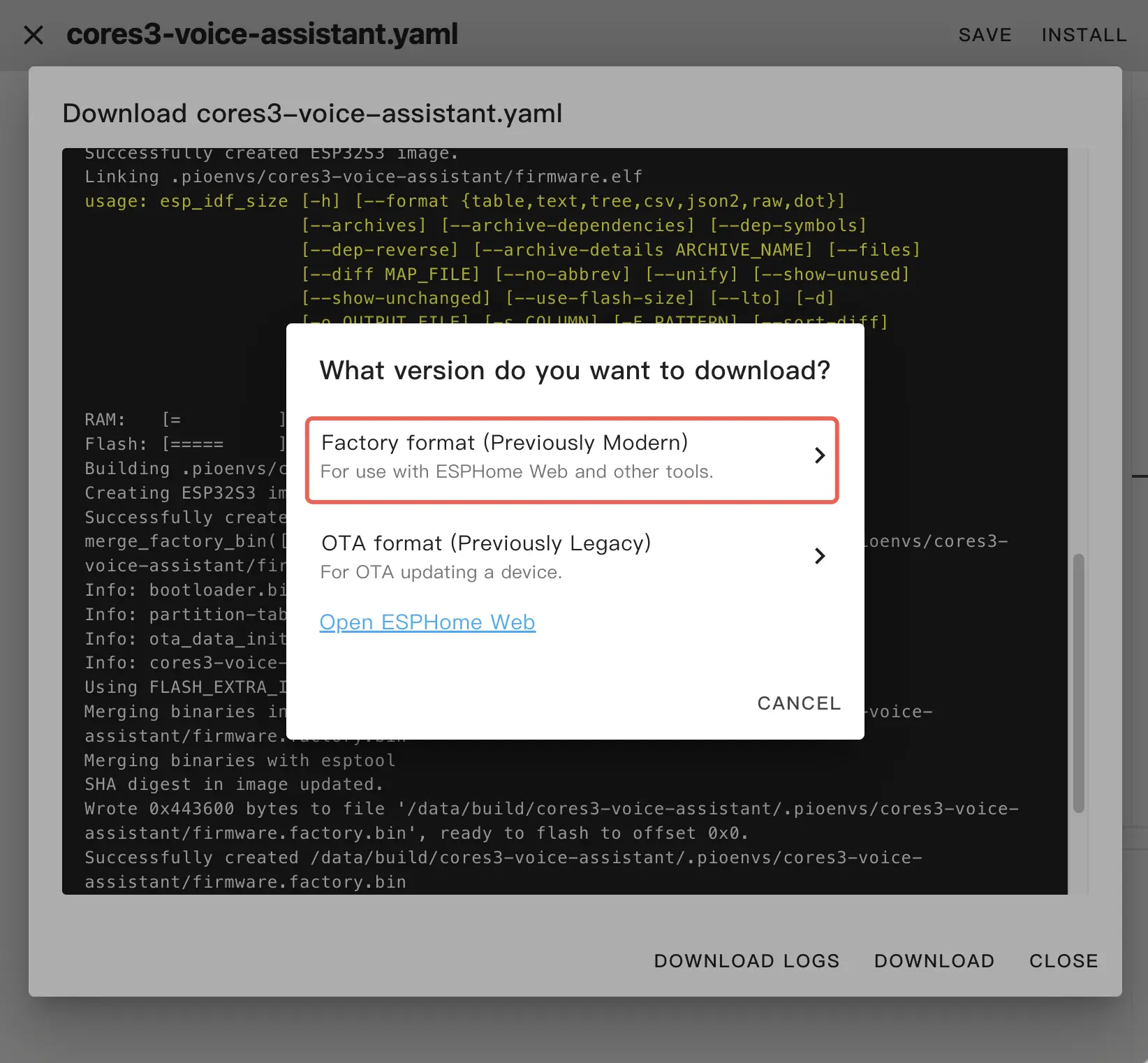

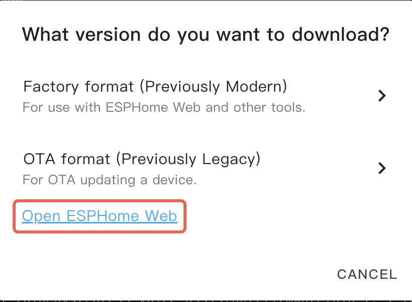

  1. 完成固件编译后,点击 Download 按钮,选择Modern Format格式固件下载到本地。

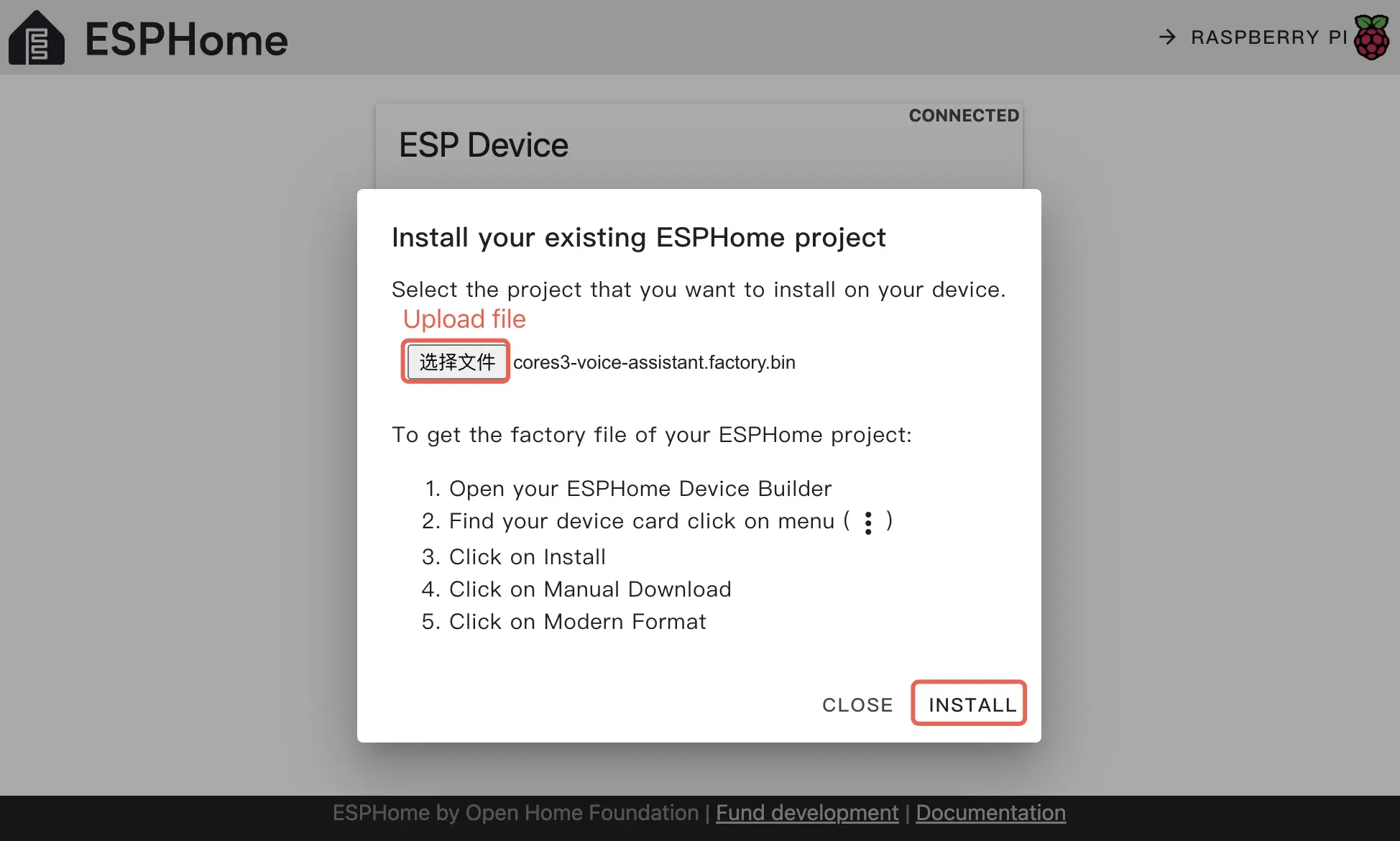

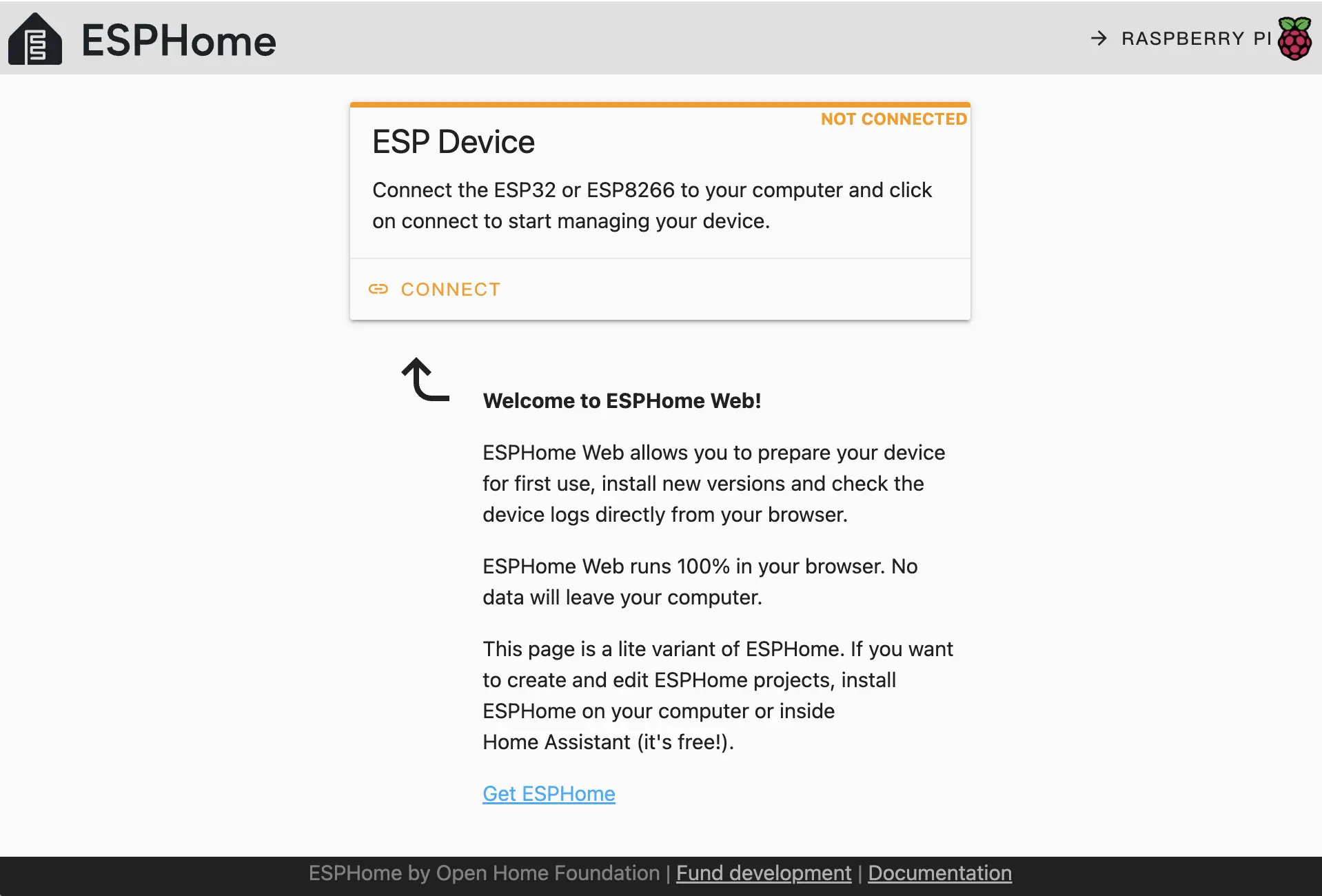

  1. 点击Open ESPHome Web使用 web 烧录工具烧录,或是通过 esptool 等其他工具进行烧录,固件烧录起始地址为 0x00。

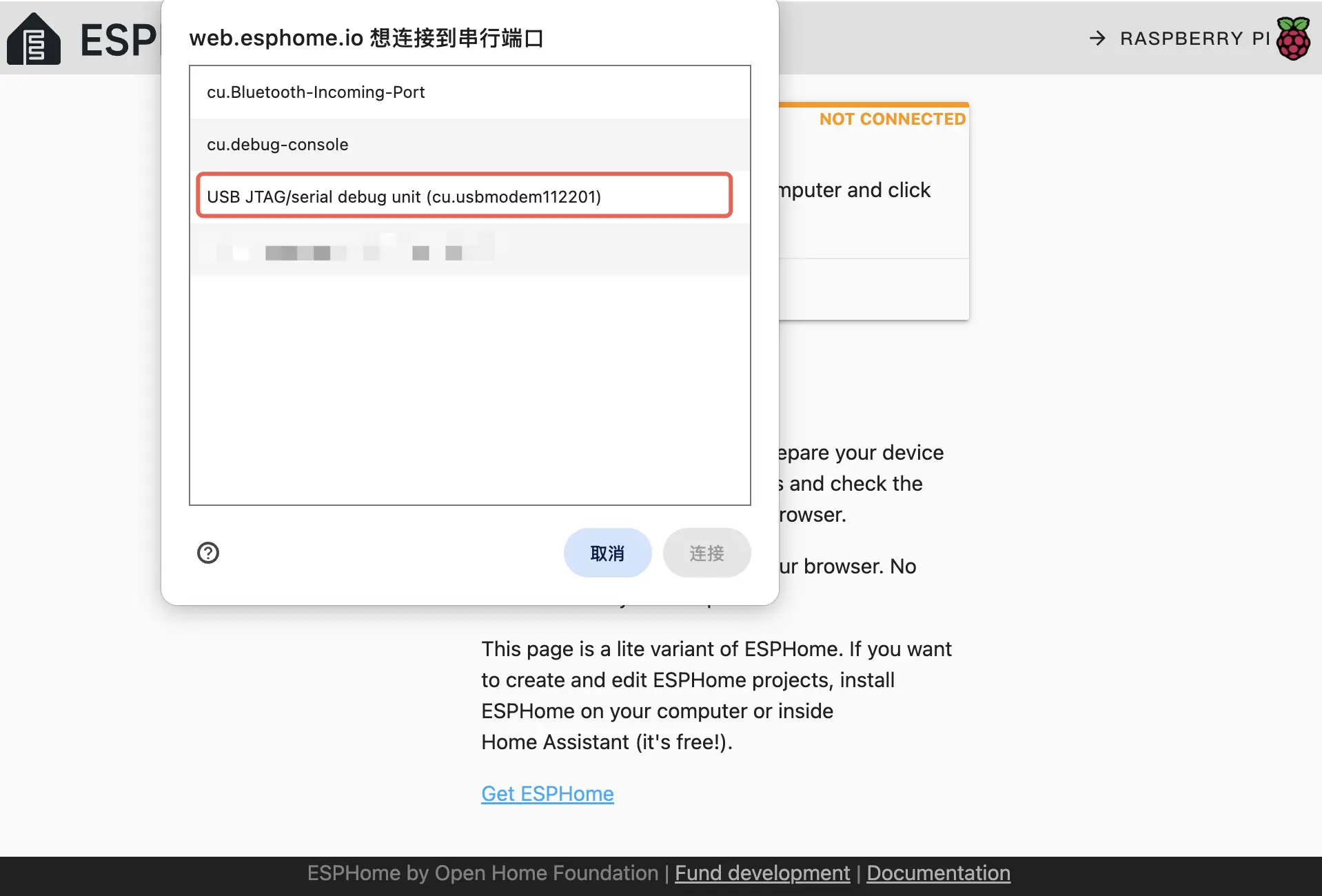

  1. 将 CoreS3 设备通过 USB-C 数据线连接电脑,长按复位键直至绿灯亮起后松开按键。松开后绿灯熄灭,表示设备已进入下载模式。
  1. Open ESPHome Web 中点击 Connect 连接设备,选择对应的设备端口。

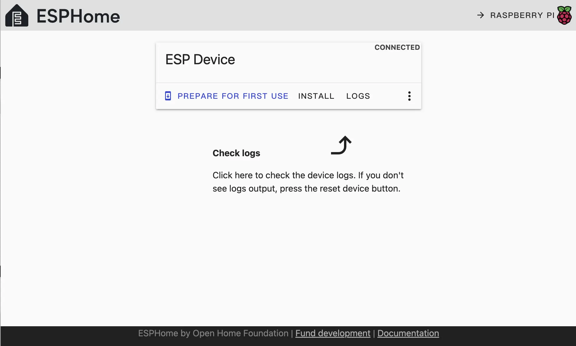

  1. 点击 INSTALL,选择先前步骤完成编译的*.bin文件。
  1. 再次点击INSTALL 按钮进行烧录。
  1. 等待烧录完成。

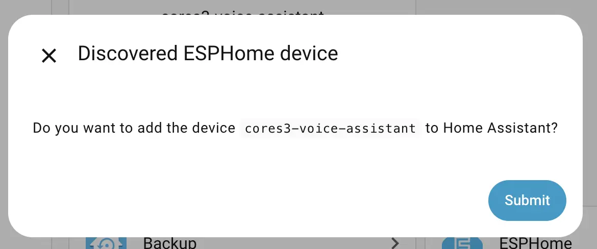

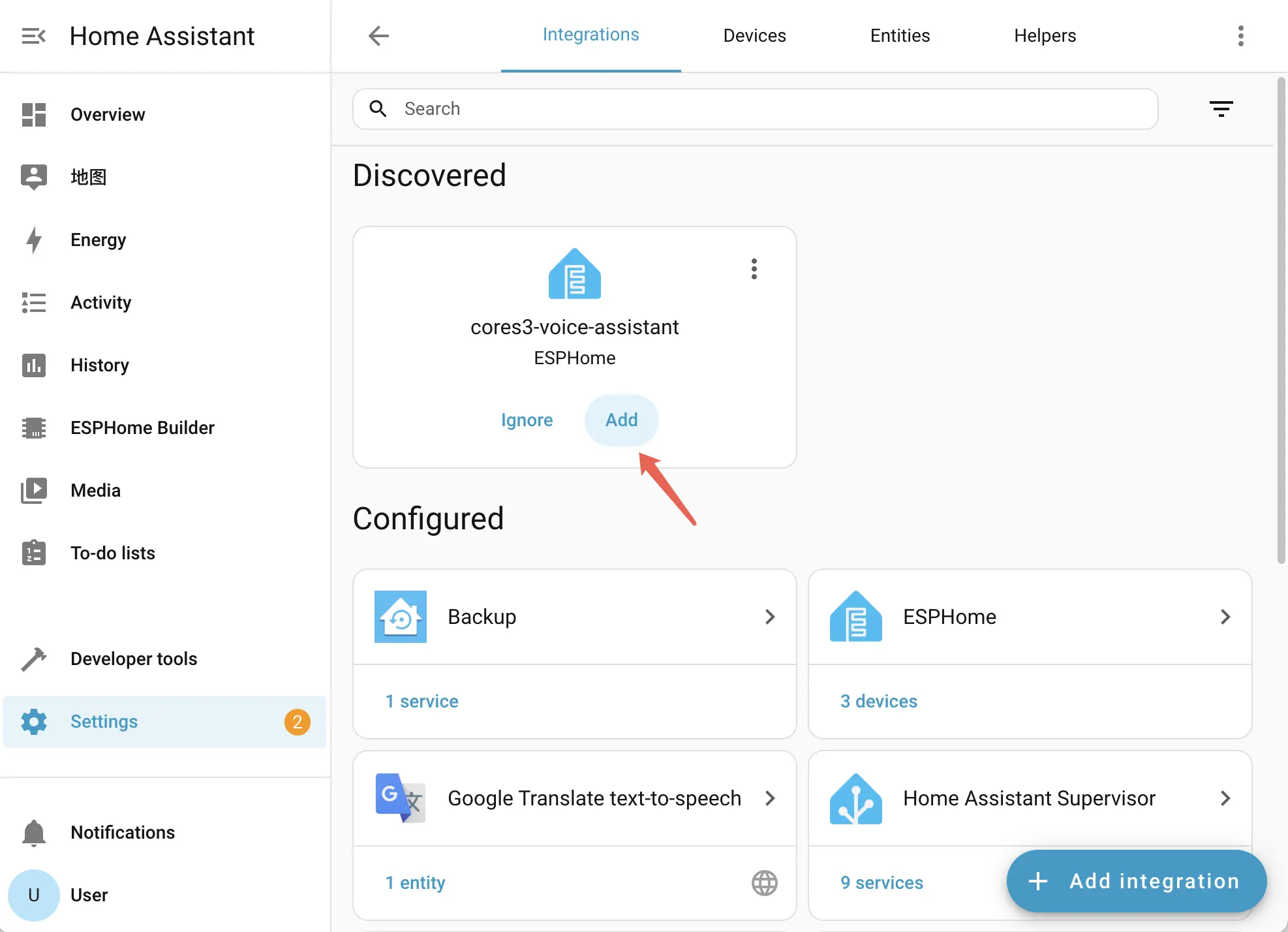

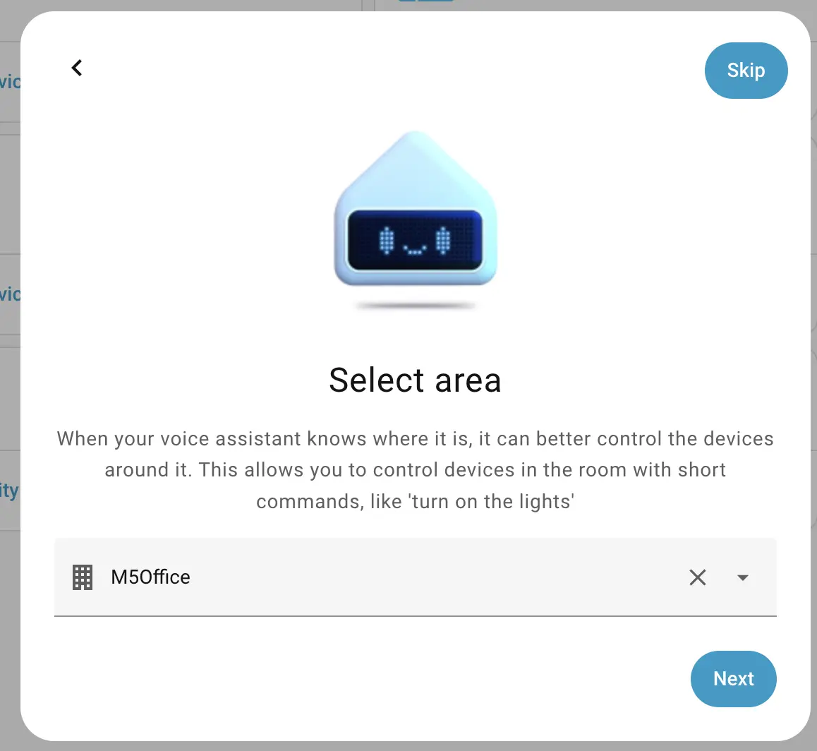

  1. 完成固件烧录后,设备开机将自动进行 Wi-Fi 连接。同一局域网内的 Home Assistant 服务将会提示新设备发现,在 Notifications 中选中新设备并Check it out->CONFIGURE,按照弹框步骤将设备添加到指定的区域即可完成配置。若未收到新设备提示消息,点击Settings->Device & services可查看设备情况。

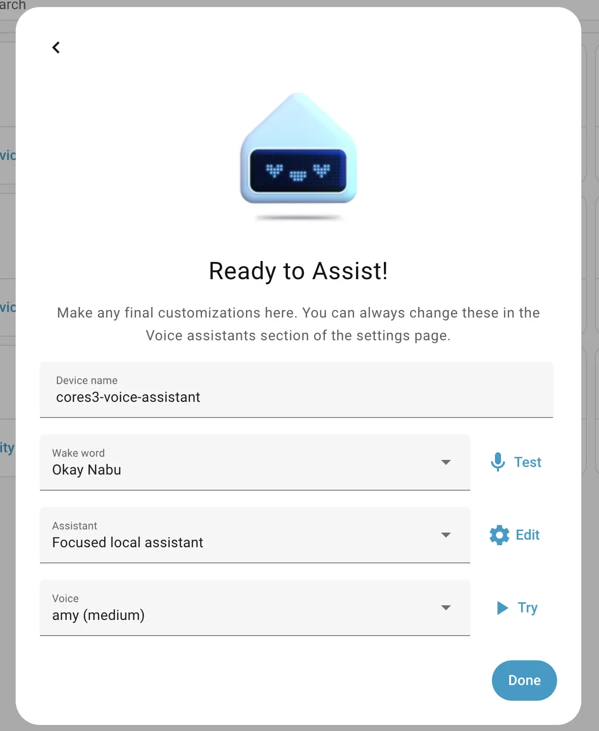

  1. 接下来可以继续设置 Voice Assistant,也可以跳过此步骤之后再设置。
  • 测试唤醒词。
  • 选择区域。
  • 选择 Pipeline。
  • 完成设置。

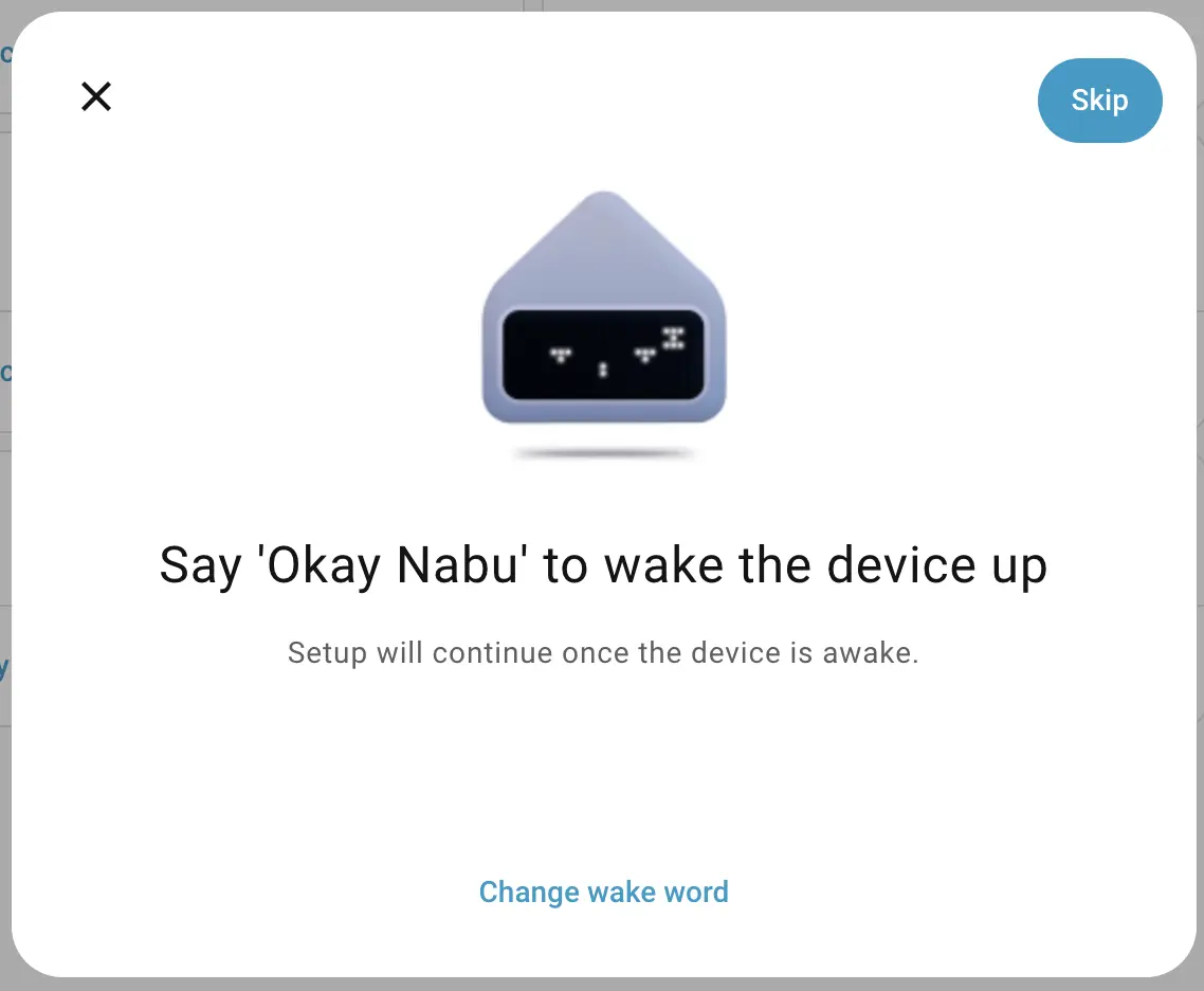

  1. 完成设备添加,以及在准备步骤环节Home Assistant CloudAssist pipeline插件的配置后。即可使用唤醒词 "ok nabu",唤醒语音助手。
