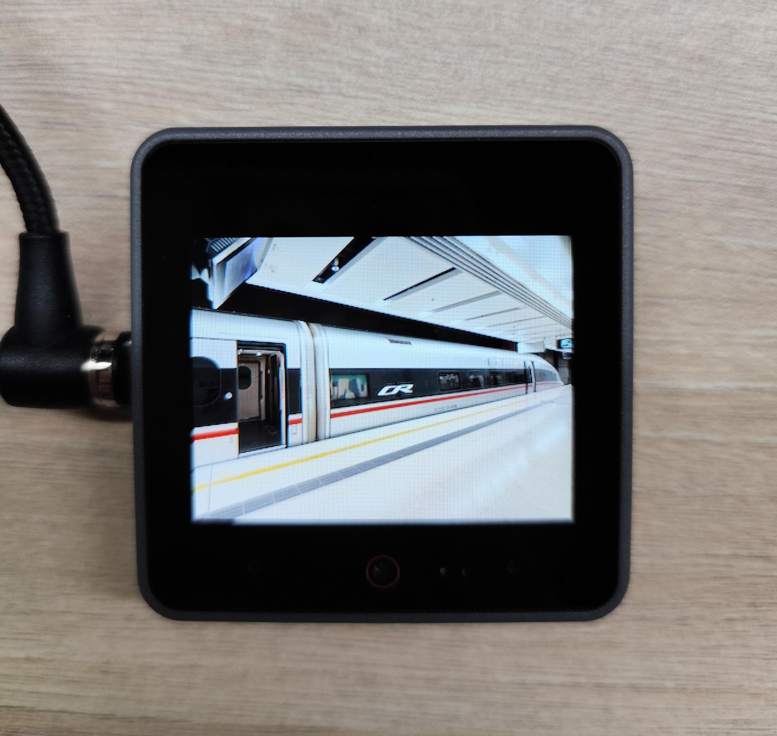

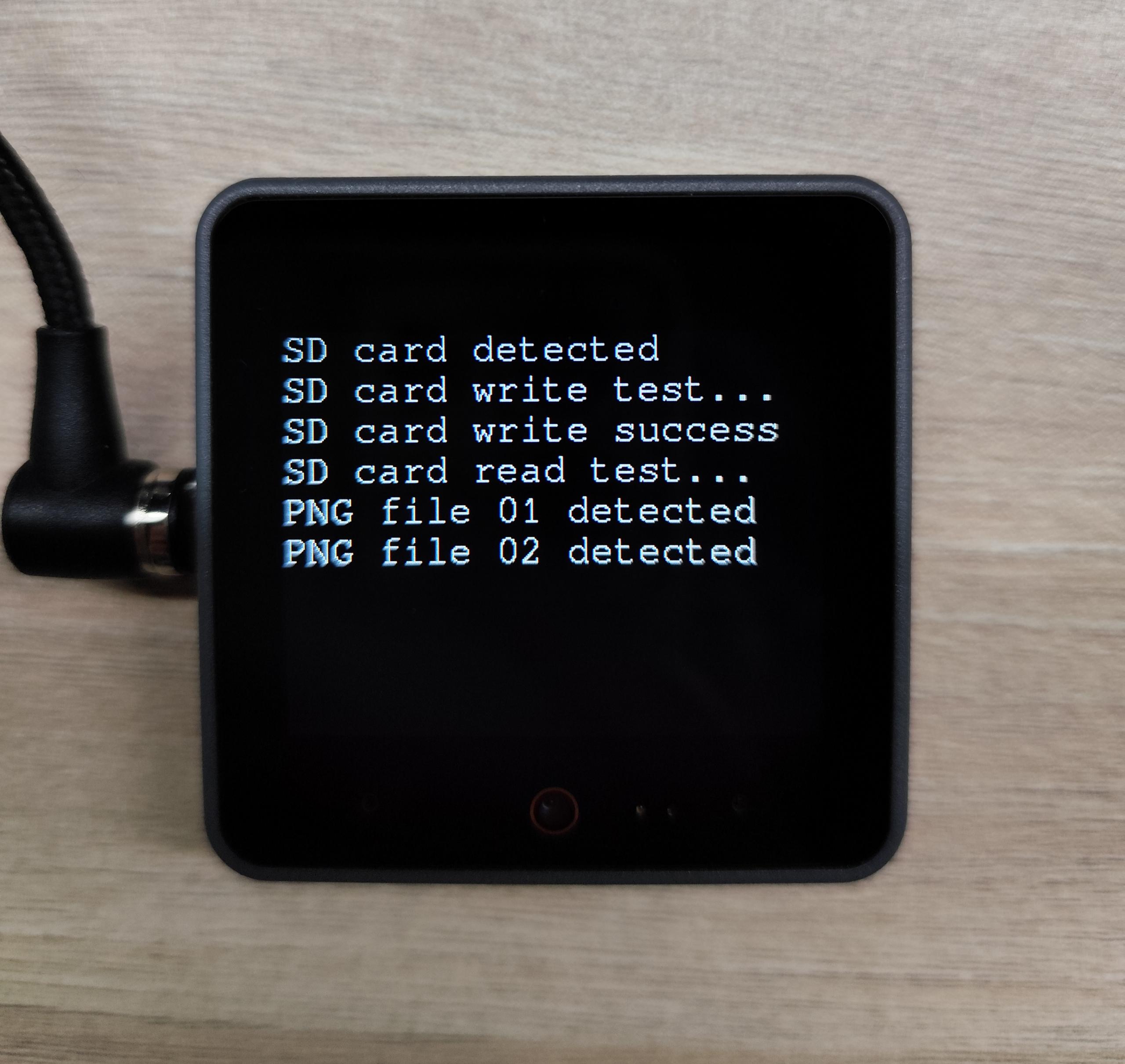

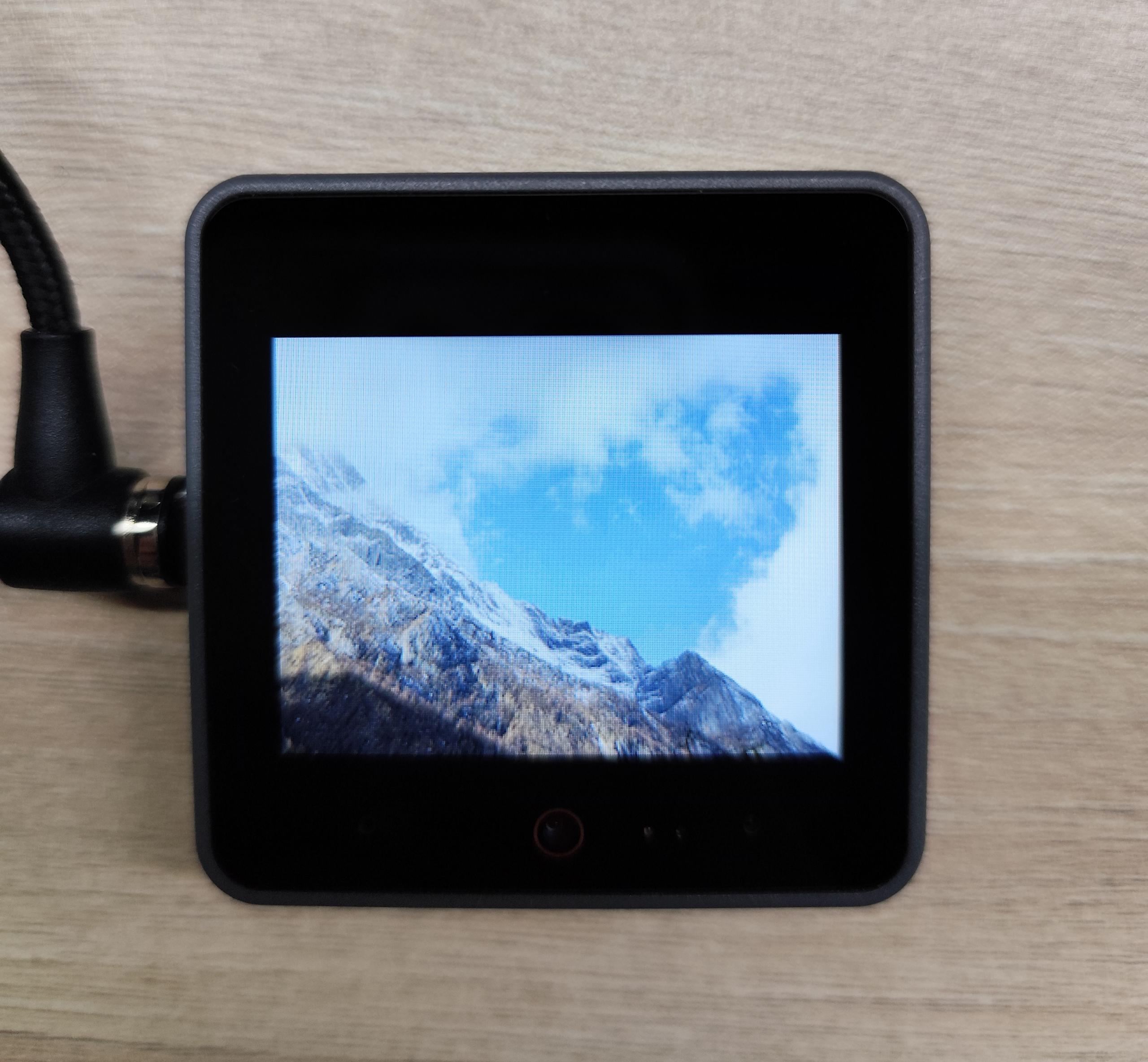

准备一张 microSD 卡,格式化为 FAT32 格式,在其根目录放入两张 320 * 240 分辨率的 PNG 图片并命名为 cores3_test_picture01.png、cores3_test_picture02.png。你也可以直接下载 cores3_test_picture01.pngcores3_test_picture02.png。如果图片的分辨率不是 320*240,则程序会根据预设来决定显示方式,可能会有显示异常。
将这张 SD 卡插入 CoreS3,注意 SD 卡的触点与 CoreS3 的屏幕朝同一方向。复制上面的代码到 Arduino IDE 中,编译并上传到 CoreS3。
该程序会在 SD 卡中创建文本文件 WriteTest.txt 并写入一段文本,然后循环播放 SD 卡中的两张 PNG 图片。
