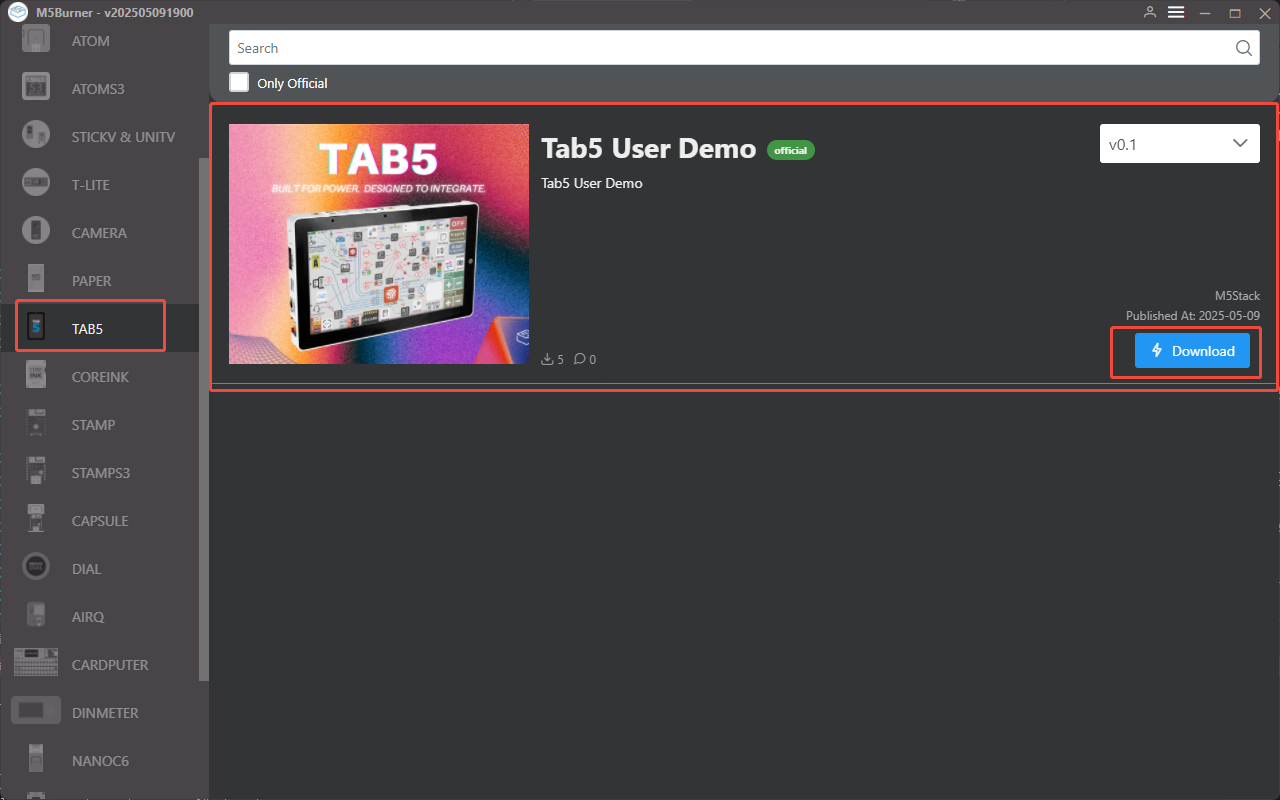

当设备出现工作异常时,可尝试重新烧录出厂固件来检验设备硬件是否存在故障。参考以下教程。使用 M5Burner 固件烧录工具,为设备烧录出厂固件。
1. 准备工作

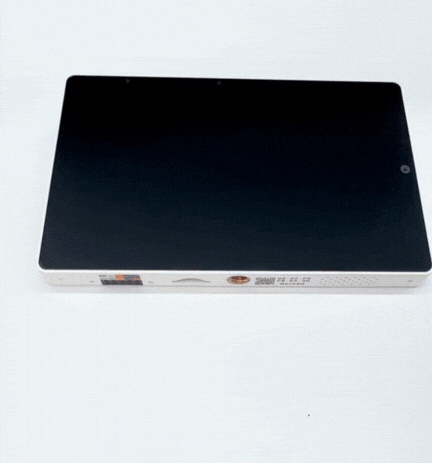

2. 下载模式
下载模式
在已接入 USB 数据线或电池供电的情况下,长按复位按键(约 2 秒),直至内部绿色 LED 指示灯开始快速闪烁,松开按键后,设备即进入下载模式,等待固件烧录。

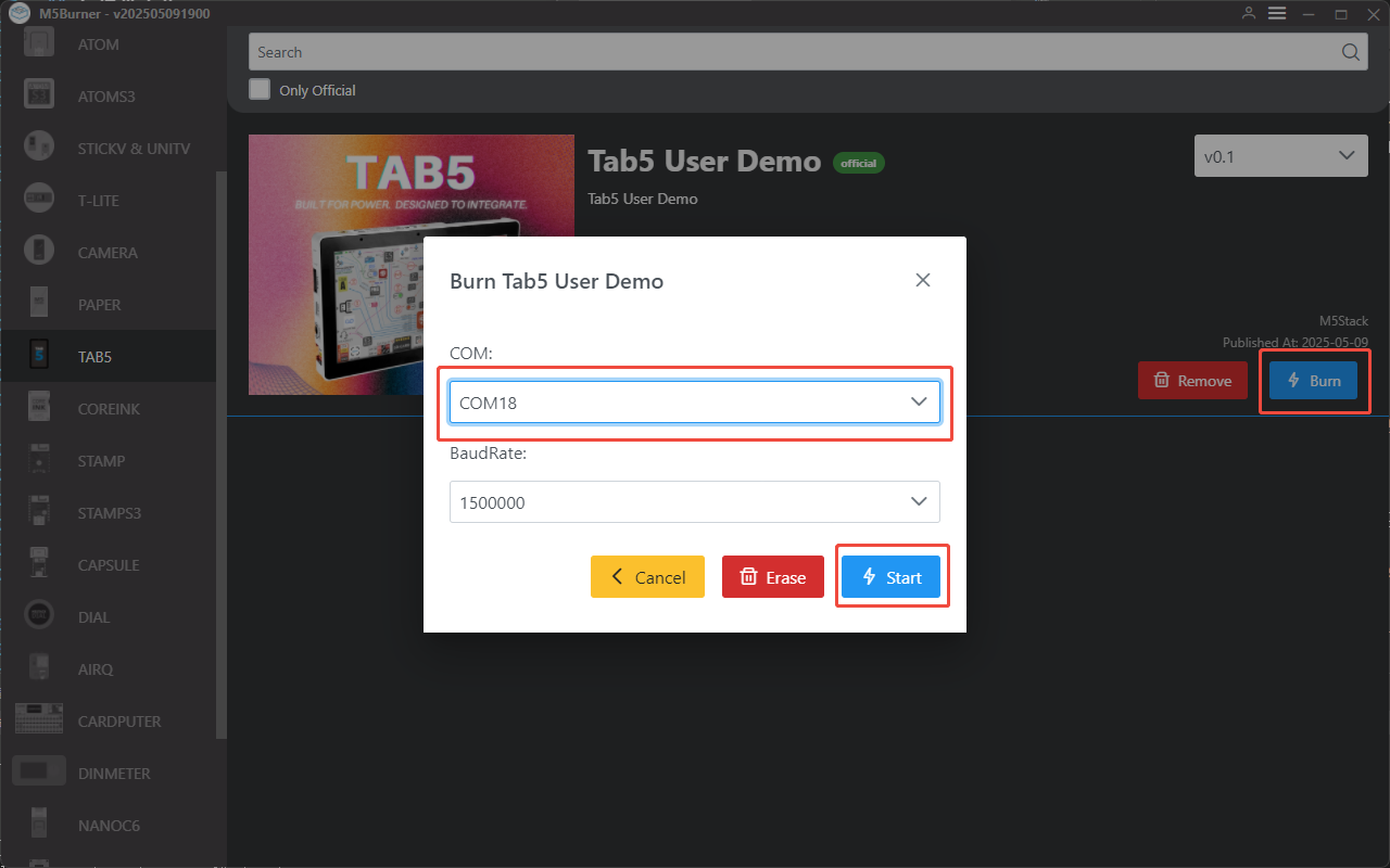

将设备通过 USB 线连接至电脑,在设备进入下载模式后, M5Burner 中可选中对应设备的端口。
4. 固件烧录

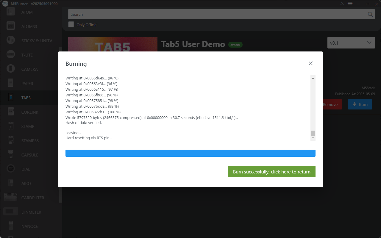

点击 Burn 开始烧录。

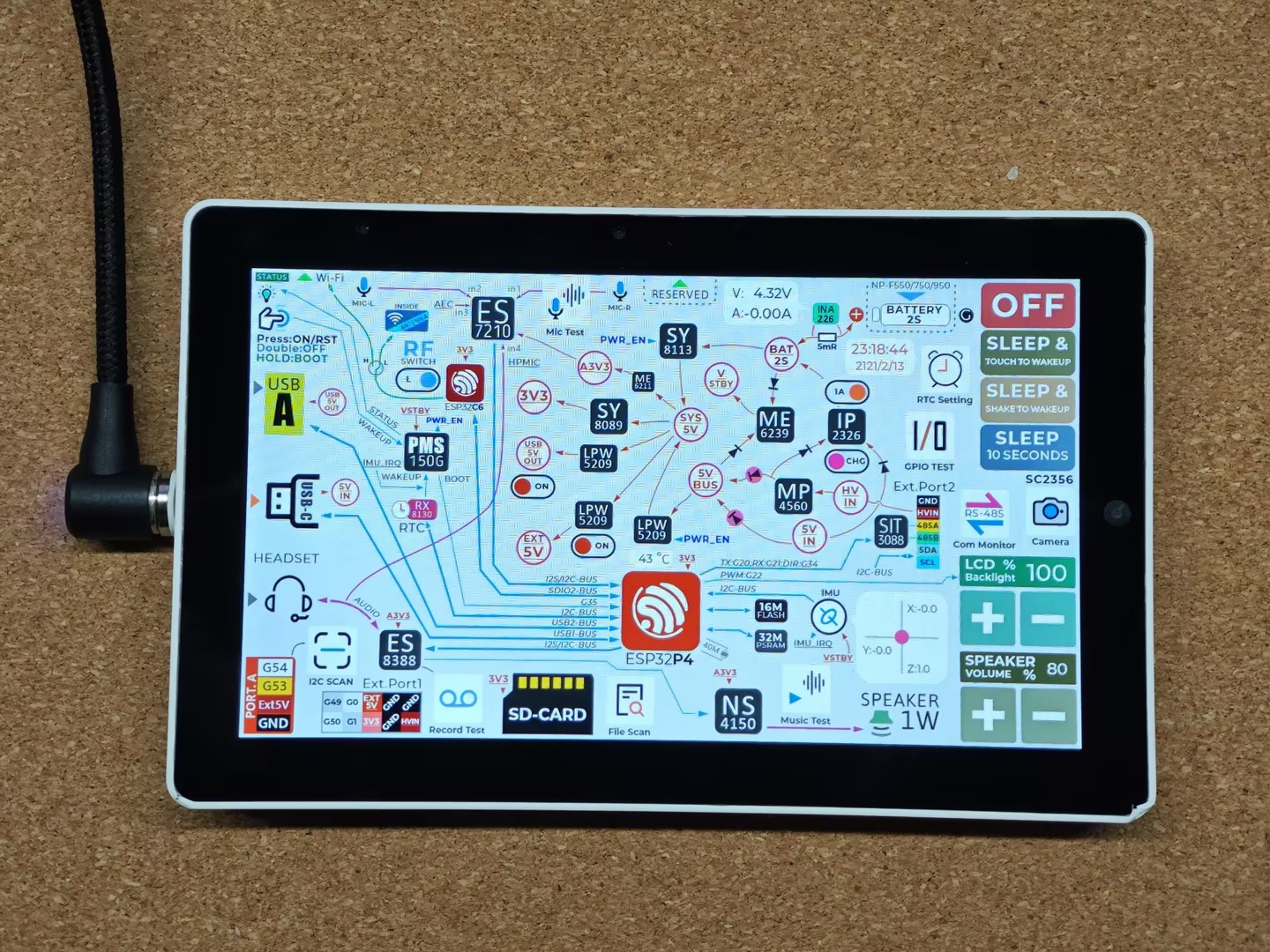

效果如下图:
