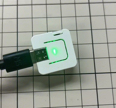

  1. リセットボタンを長押し(約 2 秒)し、内部の緑色 LED が点灯したら離します。これでデバイスはダウンロードモードに入り、書き込み待機状態になります。 ボタンを離すと緑色 LEDが消灯し、デバイスがダウンロードモードに入ったことを確認できます。

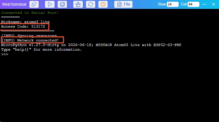

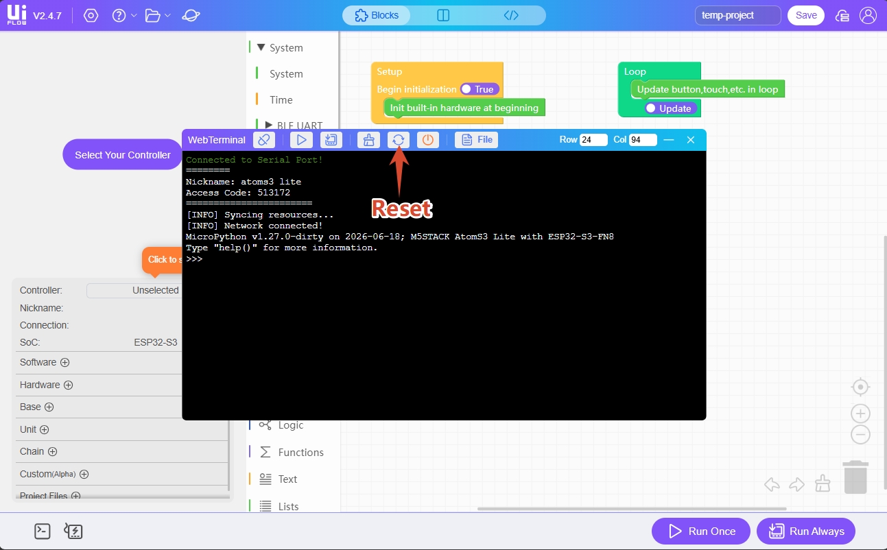

  2. デバイスがネットワークに接続されていることを確認し、Access Code を取得します。WebTerminal で、デバイスが現在生成している有効な Access Code を確認できます。WebTerminal ボタンをクリックし、ダイアログで AtomS3-Lite のシリアルポートを選択して Connect をクリックすると、シリアルモニタが開きます。現在生成されている有効な Access Code と Wi-Fi 接続状態を確認できます。(対応する情報が表示されない場合は、Soft Reset ボタンをクリックしてソフトリセットしてください)

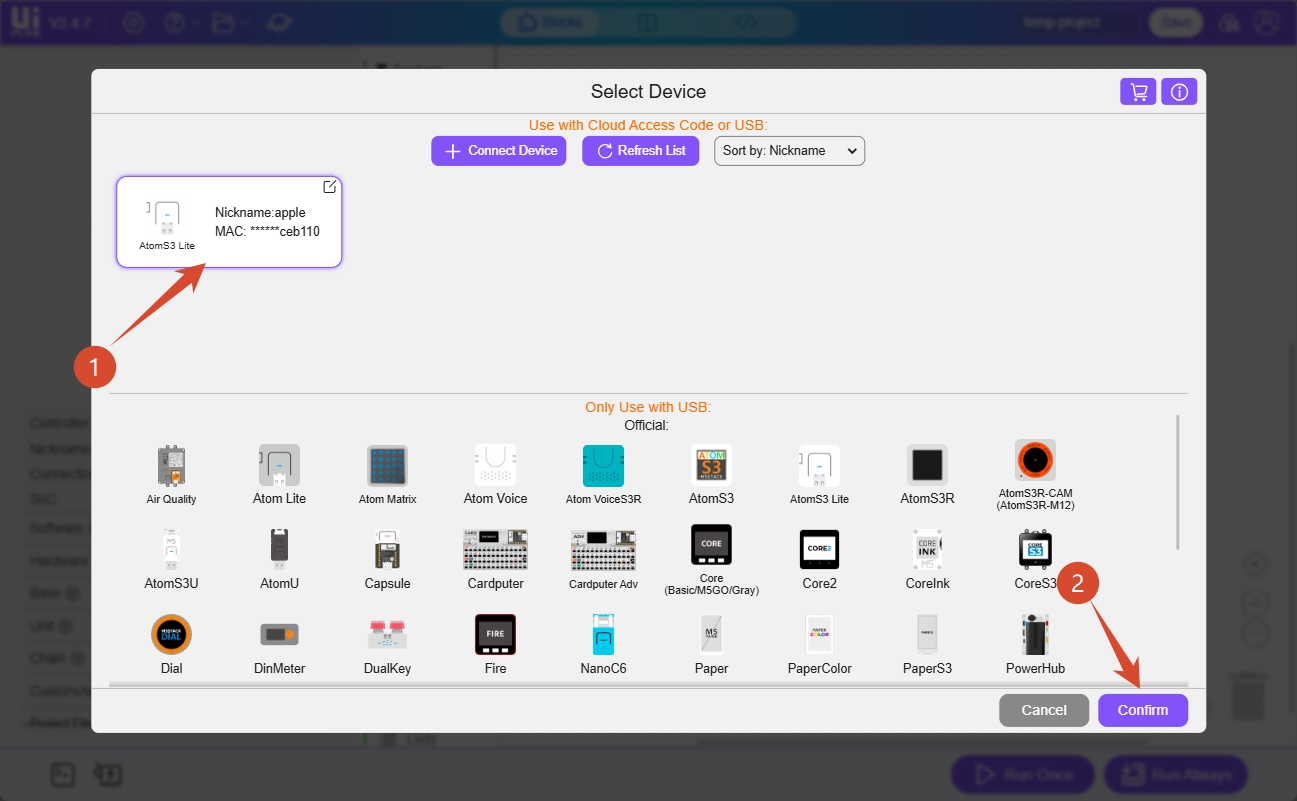

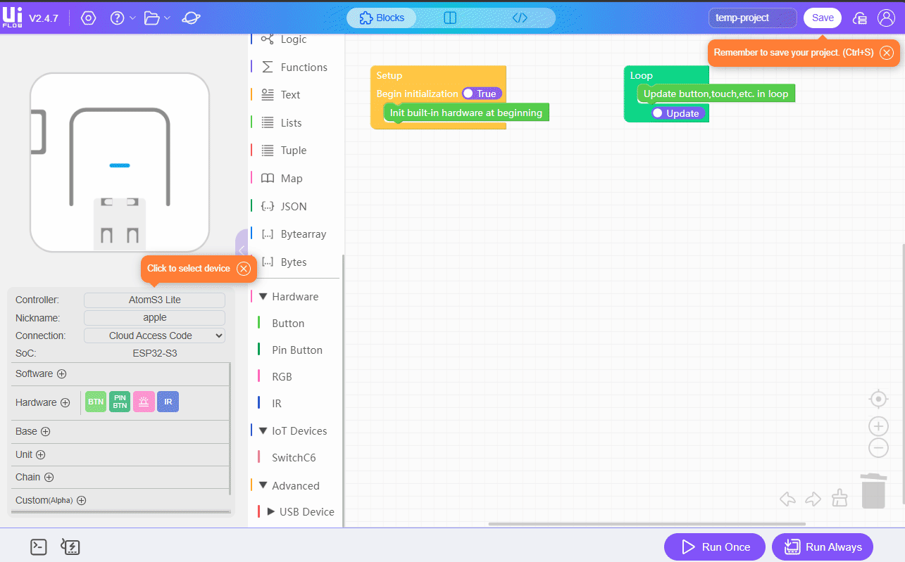

  1. ページ上の Select Your Controller(初回表示)または Controller ボタンをクリックし、Select Device ページに入ります。
  1. Connect Device をクリックし、アクセスコードと任意のデバイス名を入力して Confirm をクリックすると、AtomS3-Lite を UiFlow2 に接続できます。
  1. Select Device ページで接続済みの AtomS3-Lite デバイスを選択し、Confirm をクリックすると、UiFlow2 のプログラミング画面に入ります。

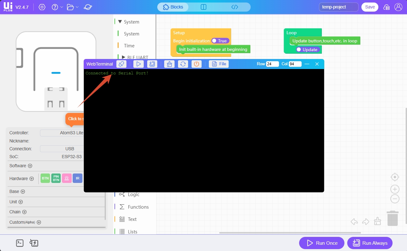

USB 有線接続
  1. uiflow2.m5stack.com にアクセスして UiFlow2 Web IDE を開き、AtomS3-Lite を USB ケーブルで PC に接続します。

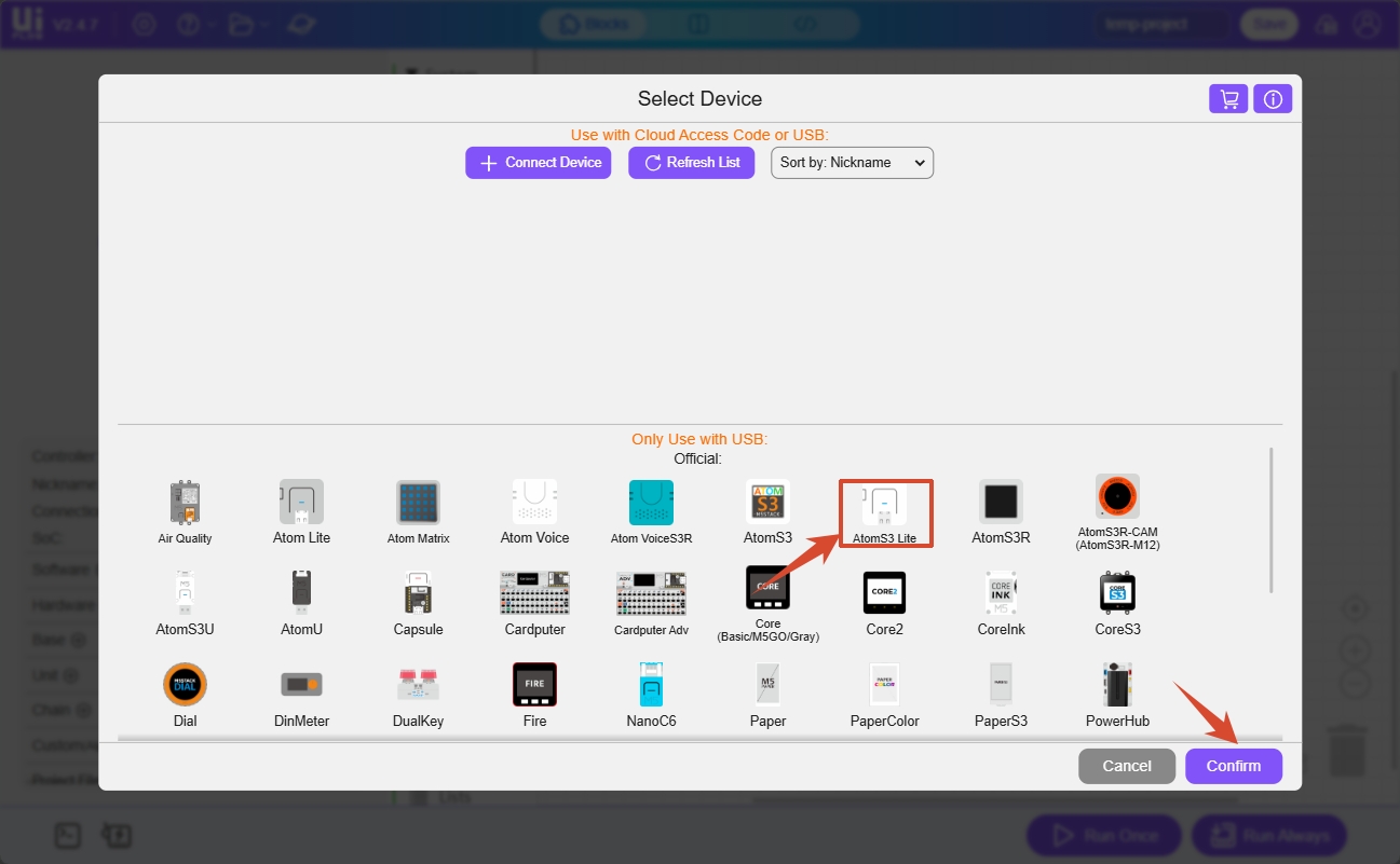

  2. ページ上の Select Your Controller(初回表示)または Controller ボタンをクリックし、Select Device ページに入ります。
  1. デバイス一覧で AtomS3-Lite を選択し、Confirm をクリックします。

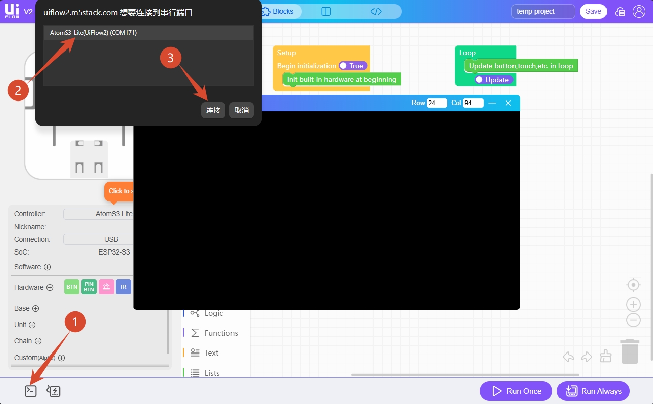

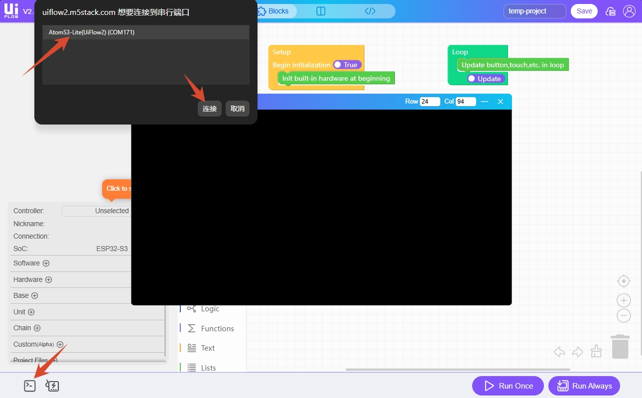

  1. WebTerminal ボタンをクリックし、ダイアログで AtomS3-Lite のシリアルポートを選択して Connect をクリックします。
WebTerminal 画面に Connected to Serial Port! と表示されたら、USB 接続は成功です。

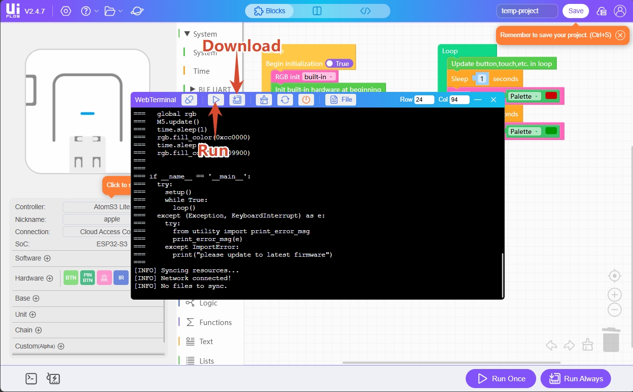

3. プログラムの実行とダウンロード

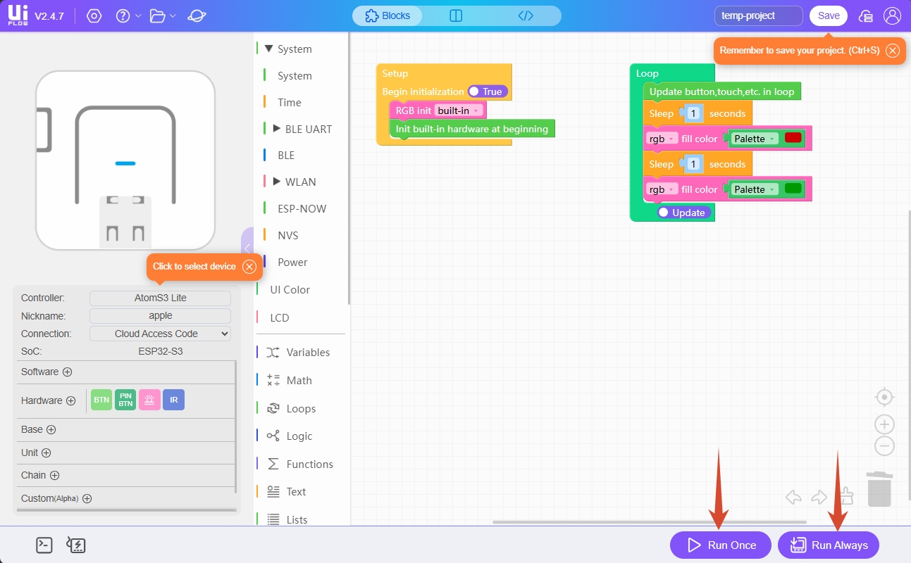

デバイスを UiFlow2 に接続したら、Blockly をドラッグしてプログラムを編集できます。
プログラム編集後、画面右下の Run Once ボタンをクリックすると一度だけ実行してテストできます。Run Always をクリックすると、プログラムをデバイスにダウンロードできます。
WebTerminal ウィンドウでも、一度だけ実行したりプログラムをダウンロードしたりできます。
