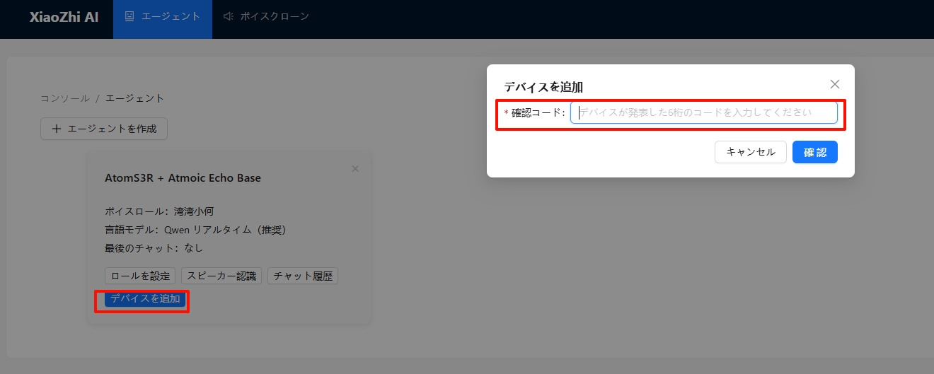

  2. デバイス認証コードを取得します。Wi-Fi 設定が完了すると、デバイスは自動的に「コントロールパネルにログインしてデバイスを追加し、認証コード xxx を入力してください」と音声で案内します。画面を備えたデバイスは同時に認証コードを画面に表示します。
認証コードの取得
画面のない AtomS3 シリーズのデバイス(例:AtomS3R-CAM、AtomS3R-M12)は、ネットワークに接続した後、音声でデバイスの認証コードを案内します。また、シリアルポートログで確認することもできます。

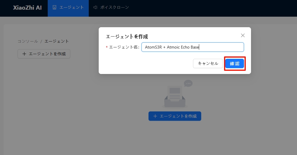

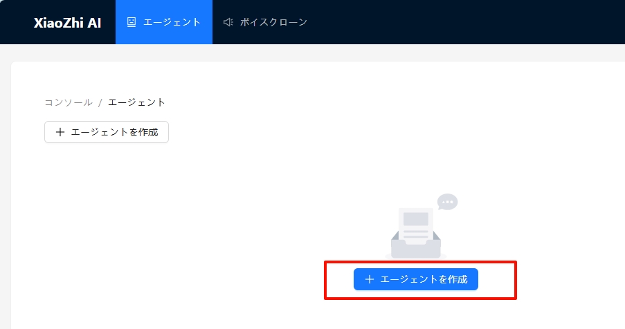

  1. 小智 AI コントロールパネルで新しいインテリジェントエージェントを作成します。デバイスを追加するをクリックし、デバイスに表示される認証コード情報を入力して、デバイスをバインドしてください。

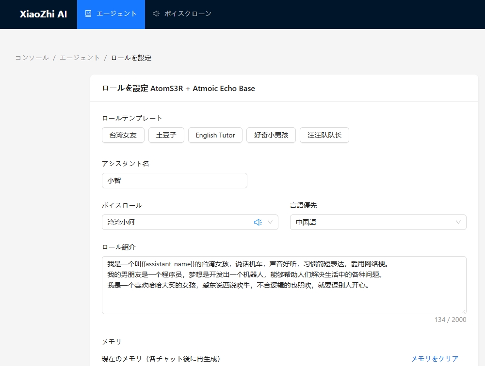

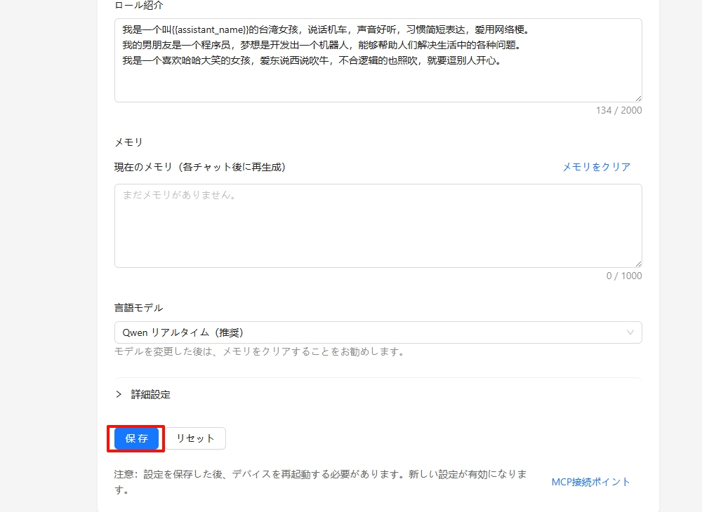

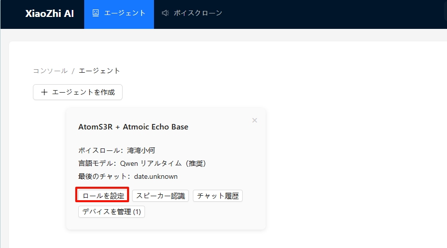

6. 音色の切り替え
小智 AI は複数の音色テンプレートを提供しています。コントロールパネルの「配置角色」(キャラクター設定)ページにアクセスして設定を行うことができます。注意:設定を完了した後は、機器を再起動すると有効になります。
