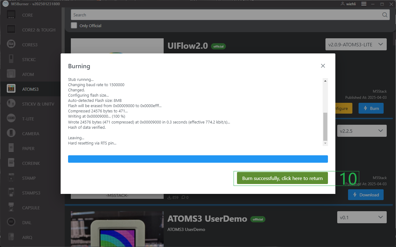

  2. 在 M5Burner 中下载适配 AtomS3-Lite 的固件,如下图所示。
  1. 请长按复位按键(大约 2 秒)直到内部绿色 LED 灯亮起后松开按键。松开后绿色 LED 灯熄灭,表示设备已进入下载模式,等待烧录。
  1. 在 M5Burner 中点击对应固件的 Burn 按钮,选择对应设备端口后,单击 Start
  1. 填写该设备需要连接的 Wi-Fi 配置,包括 Wi-Fi SSID 和 Wi-Fi Password,以及其他需要添加或修改的设备配置后,点击 Next,开始烧录。

  1. 当提示 Burn successfully, click here to return 时,表示烧录成功,此时请复位设备。
