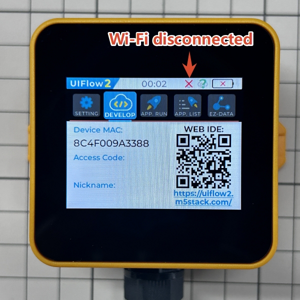

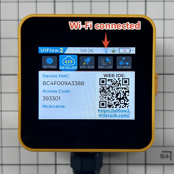

  1. 连接前,请通过屏幕上的 Wi-Fi 状态确认设备已连接网络。如果未联网成功,请确认烧录固件时填写的 Wi-Fi 名称和密码是否正确,并通过 M5Burner 上的Configure选项进行修改后,重新烧录。

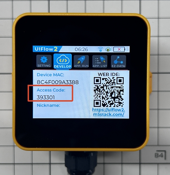

  1. 在设备的 UiFlow2 启动界面查看当前生成的有效 Access Code

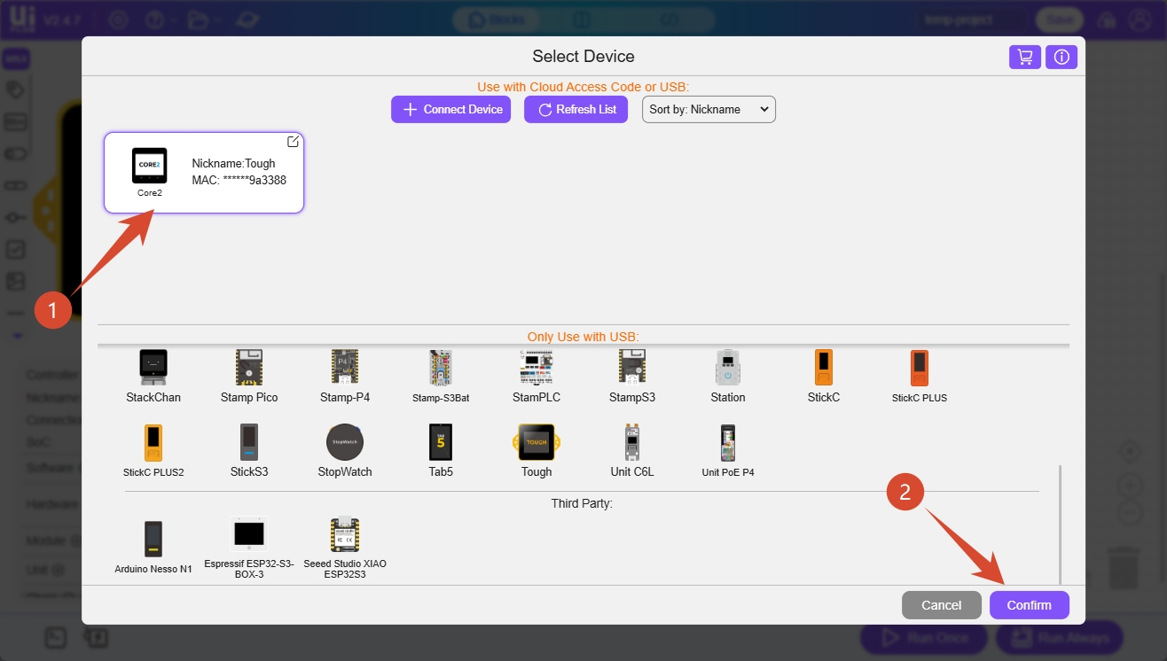

  1. 访问uiflow2.m5stack.com打开 UiFlow2 Web IDE。
  2. 点击页面上的Select Your Controller(首次进入时会显示)或者Controller按钮,进入Select Device页面。
  1. 点击Connect Device,输入访问码,以及自定义设备名称后,单击Confirm即可将 Tough 连接到 UiFlow2 上。

  1. 在 Select Device 页面选中已经连接的 Tough 设备,单击Confirm,就可以进入 UiFlow2 的编程界面了。

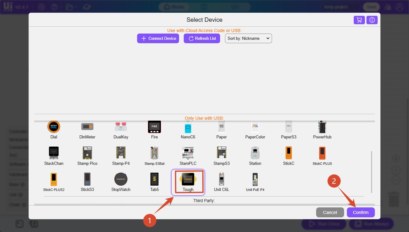

  1. 在设备列表选择 Tough 设备后,单击Confirm

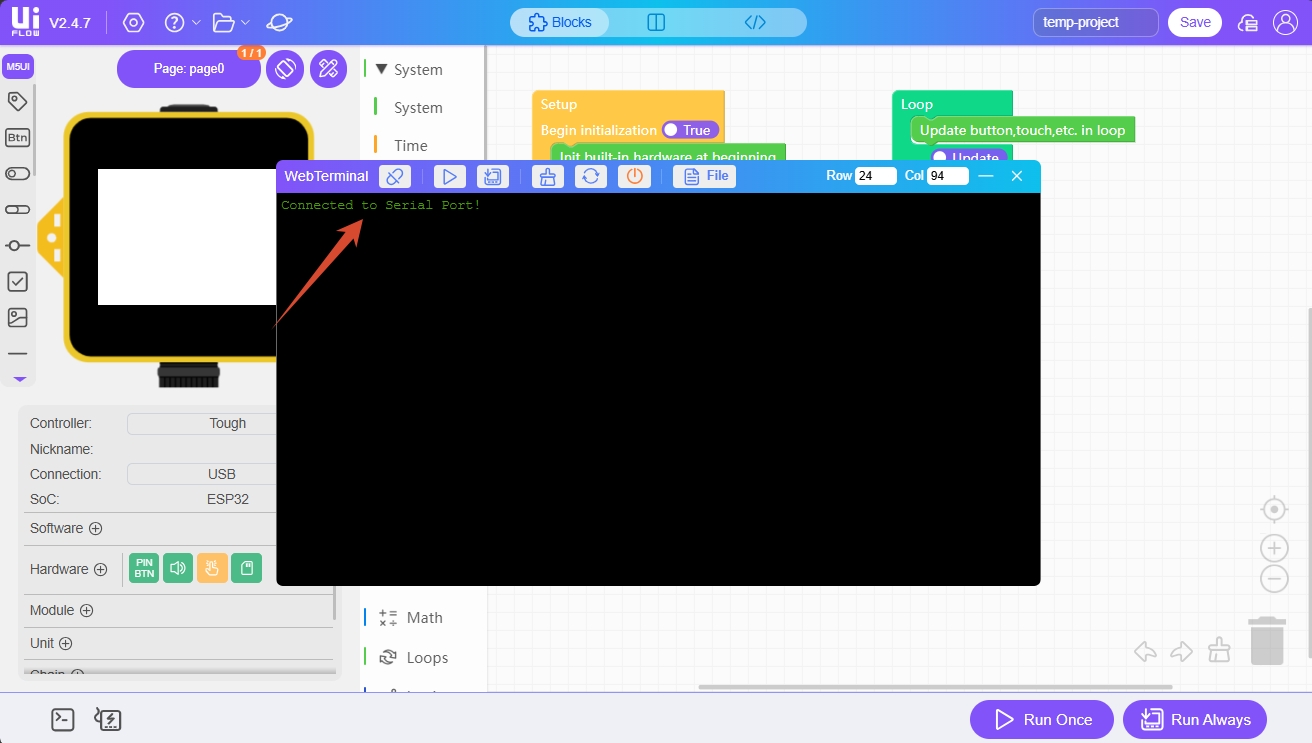

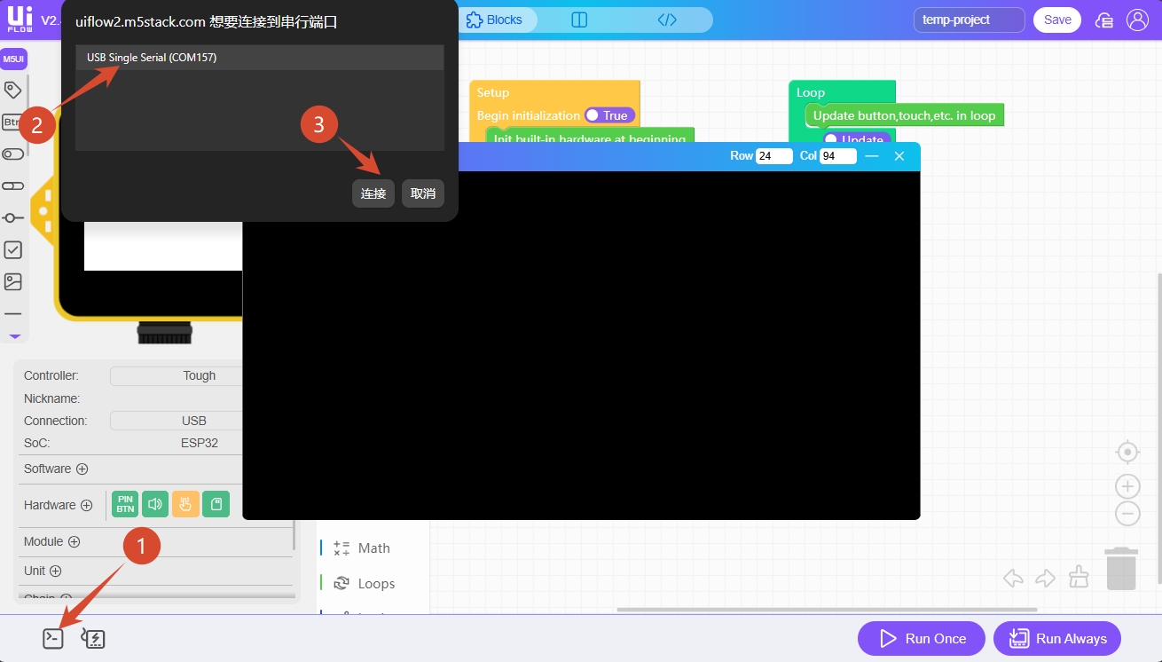

  1. 点击 WebTerminal 按钮,在弹框中选择 Tough 的串行端口,点击连接
当 WebTerminal 屏幕显示 Connected to Serial Port! 说明 USB 连接成功。

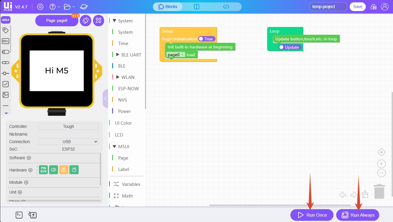

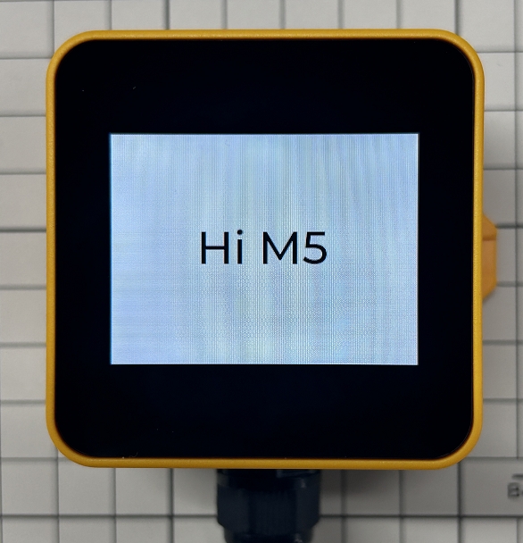

4. 程序运行与下载
设备连接到 UiFlow2 上后,就可以拖拽 Blockly,进行程序编辑了。

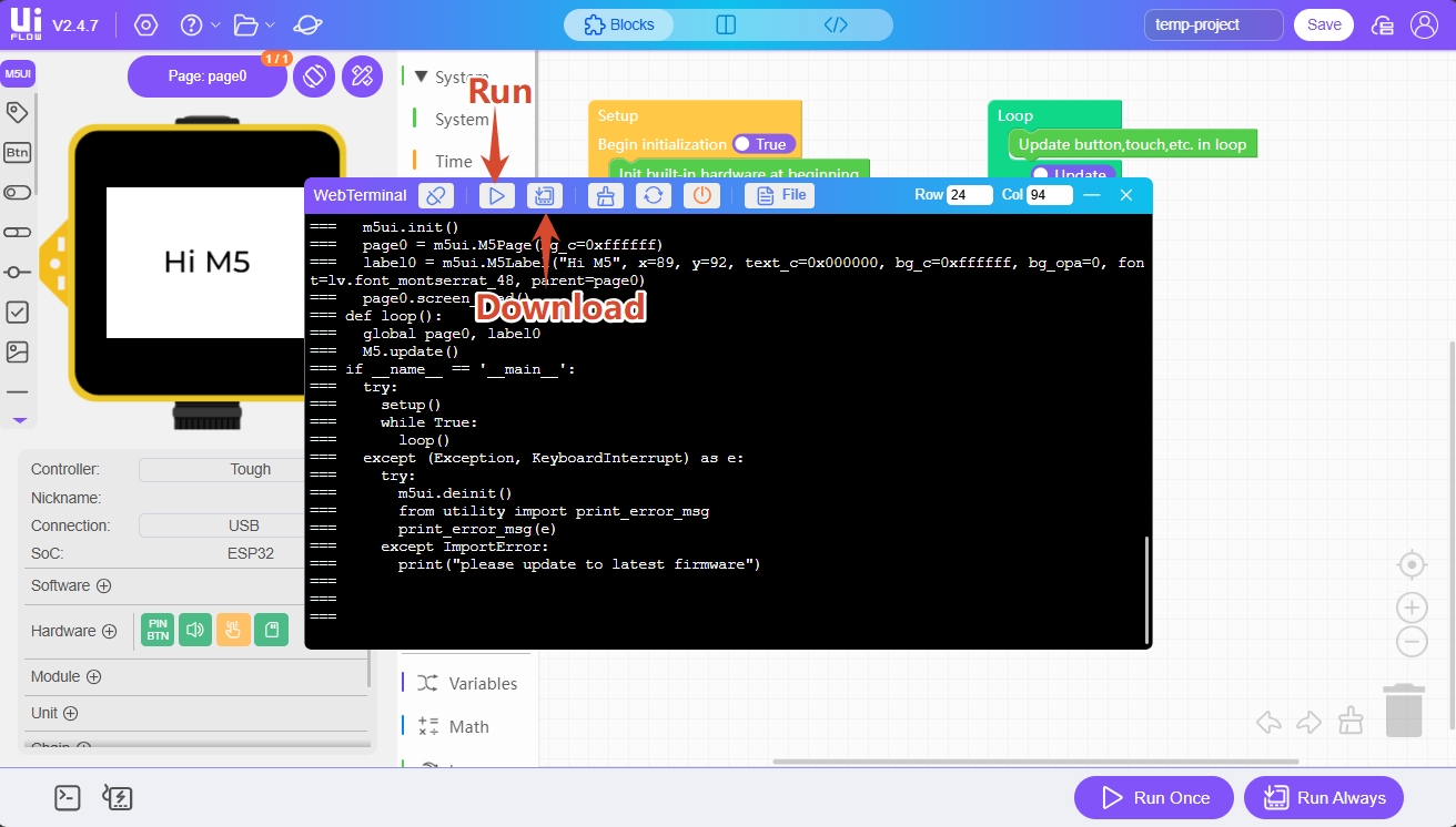

程序编辑完成后,单击界面右下角的Run Once按钮,可以单次运行测试程序;单击Run Always按钮,可以将程序下载到设备。
也可以在WebTerminal 窗口,单次运行或者下载程序。
