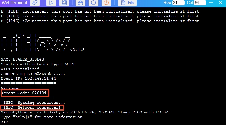

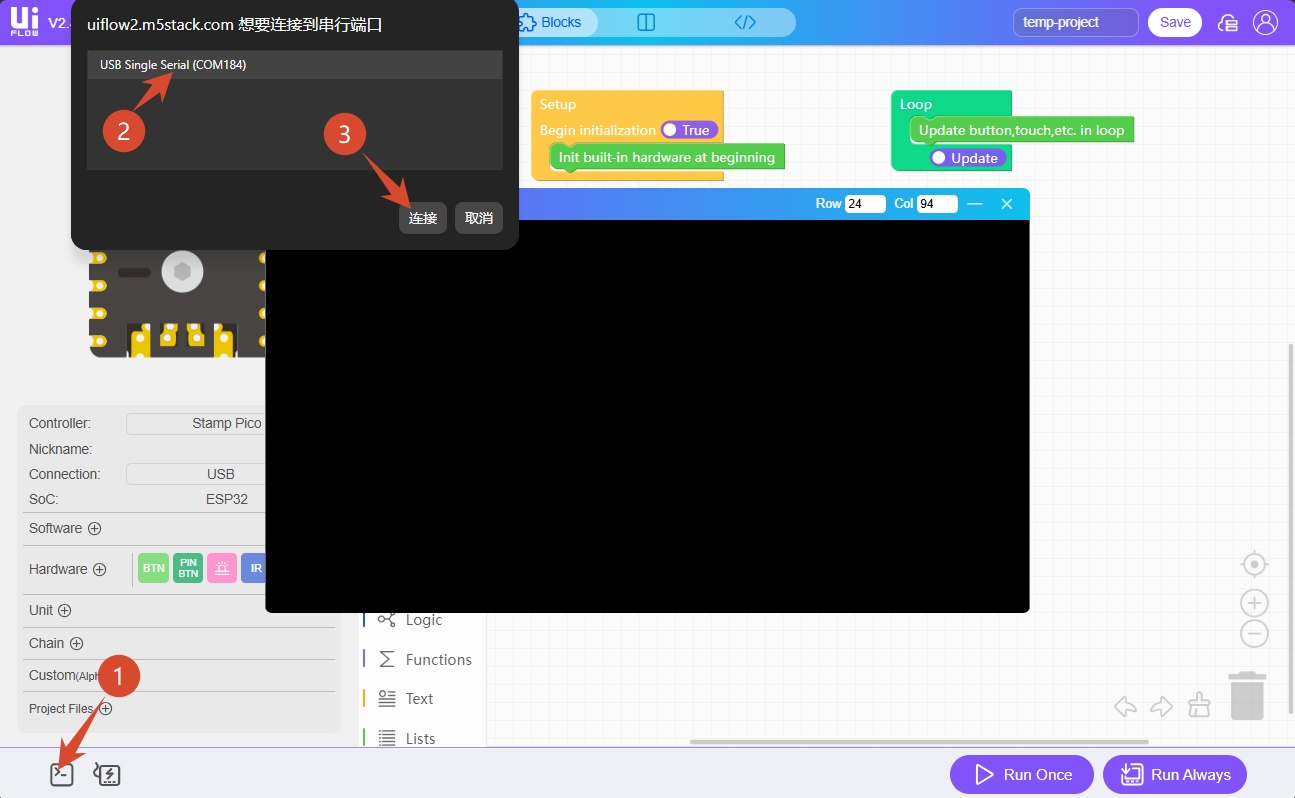

  2. 确保设备已连接网络,并获取 Access Code:点击界面左下角的WebTerminal,在弹框中选择Stamp-Pico的串行端口后,点击连接,打开串口监视器,可看到当前生成的有效 Access Code,以及 Wi-Fi 连接状态。(注意,如果没有显示对应信息,可以单击Soft Reset按钮进行软重启)

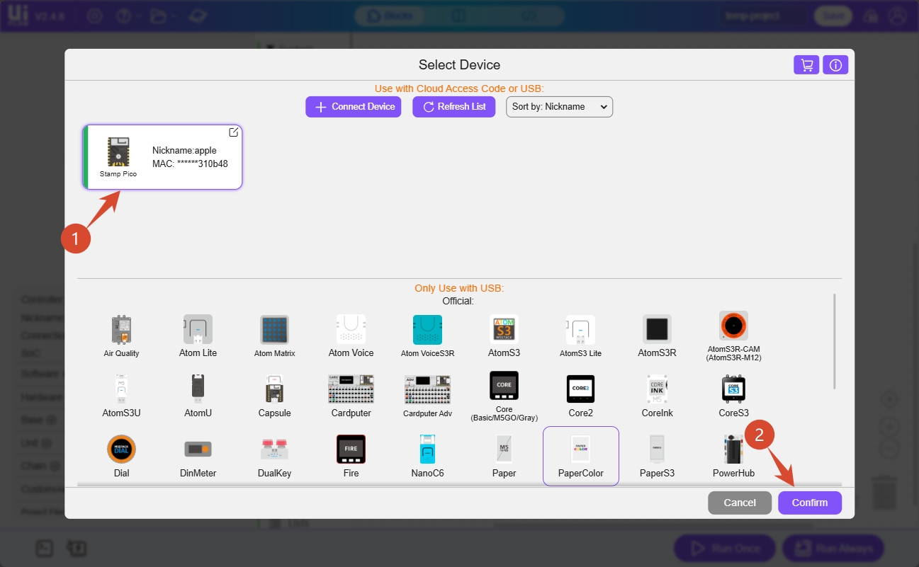

  1. 点击页面上的Select Your Controller(首次进入时会显示)或者Controller按钮,进入Select Device页面。
  1. 点击Connect Device,输入访问码,以及自定义设备名称后,单击Confirm即可将Stamp-Pico连接到 UiFlow2 上。

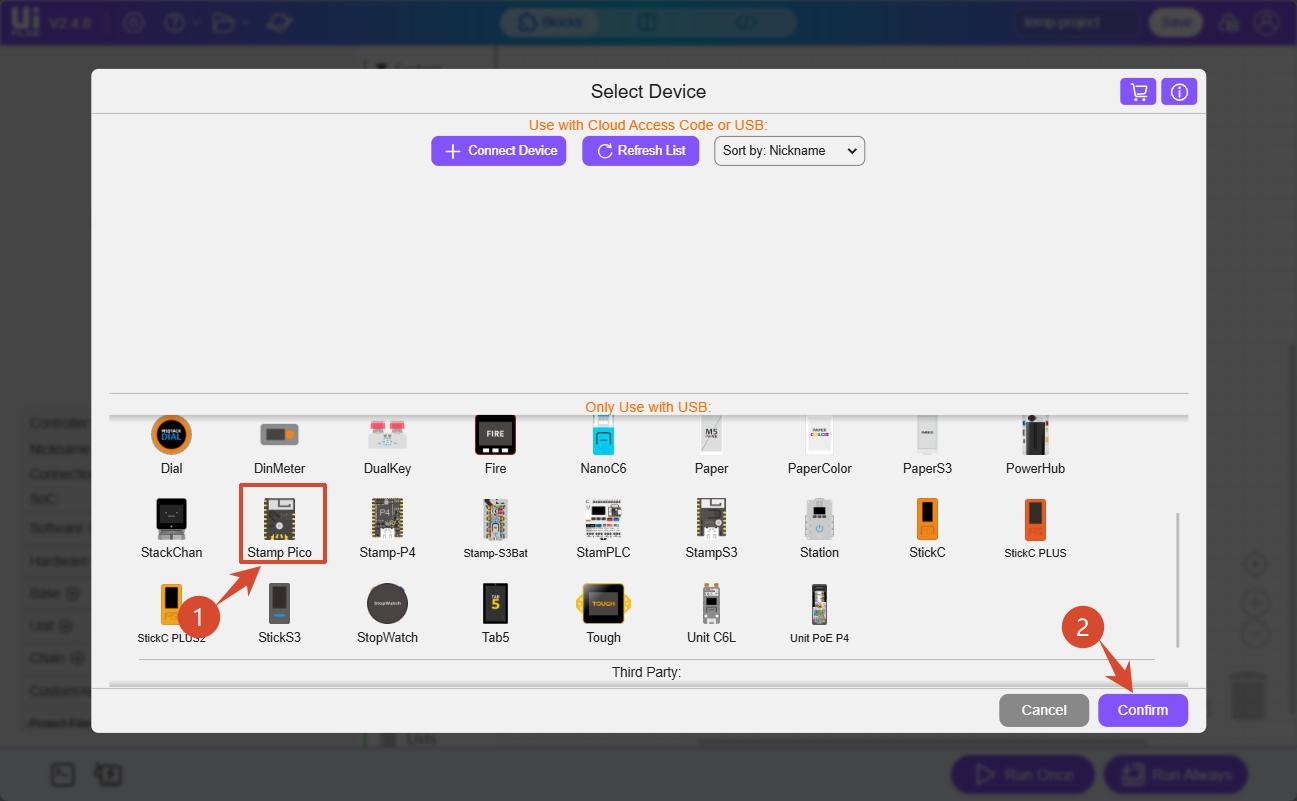

  2. 点击页面上的Select Your Controller(首次进入时会显示)或者Controller按钮,进入Select Device页面。
  1. 在设备列表选择 Stamp-Pico 设备后,单击Confirm

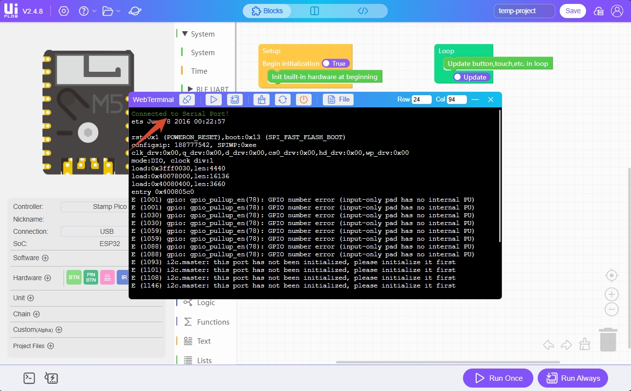

  1. 点击 WebTerminal 按钮,在弹框中选择 Stamp-Pico 的串行端口,点击连接
当 WebTerminal 屏幕显示 Connected to Serial Port! 说明 USB 连接成功。

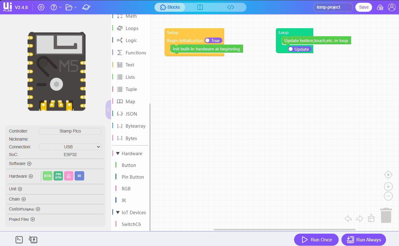

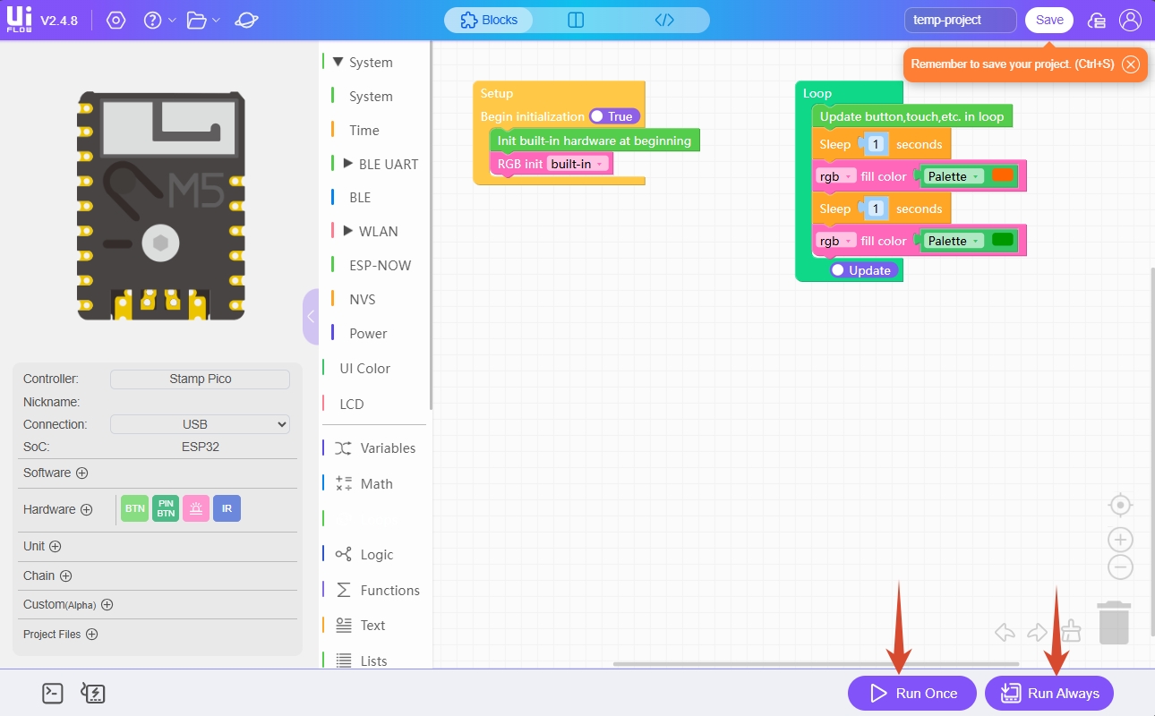

设备连接到 UiFlow2 上后,就可以拖拽 Blockly,进行程序编辑了。

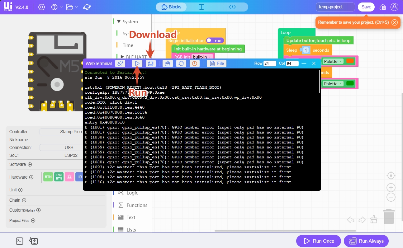

程序编辑完成后,单击界面右下角的Run Once按钮,可以单次运行测试程序;单击Run Always按钮,可以将程序下载到设备。
也可以在WebTerminal 窗口,单次运行或者下载程序。
