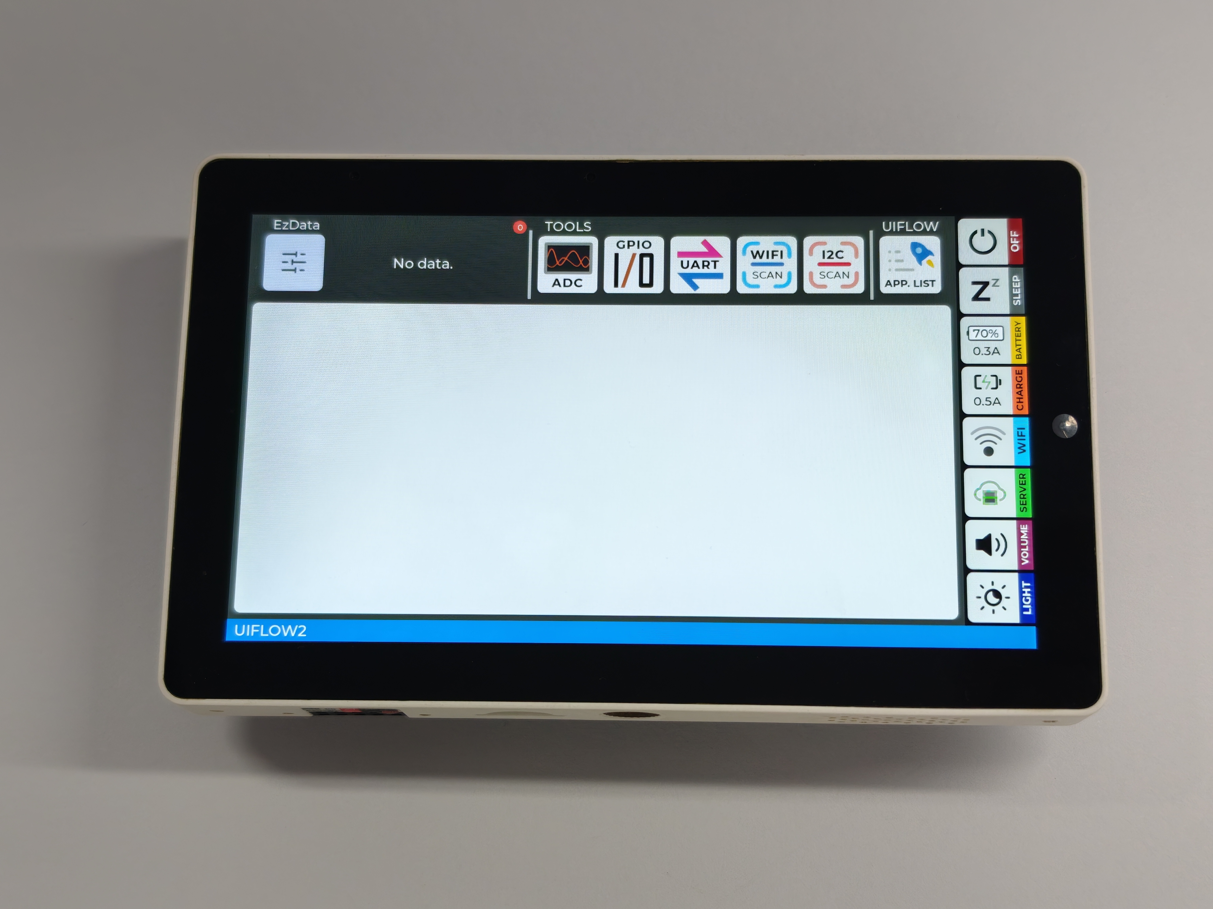

内蔵ペリフェラル開発
UiFlow2 ファームウェアメイン画面の機能モジュール説明
UiFlow2 画面プログラムの機能モジュール
EZDATA:クラウドとのデータ連携機能を提供し、データのアップロードと同期をサポートします。
ADC:アナログ電圧測定。
GPIO:ピンの High / Low レベル出力に対応します。
UART:シリアルデータの送受信と通信。
Wi-Fi:Wi-Fi スキャンとネットワーク接続に対応します。
I2C:I2C デバイスのスキャンとアドレス検出。
APP.LIST:保存済みユーザープログラム一覧を管理します。
スリープ:スリープモード設定。
出力:電圧 / 電流を調整可能。
サウンド:音量調整。
画面:輝度調整。
デバイス (Tab5) 起動後、タッチスクリーンをタップして画面を操作できます。
  • EZDATA
    • iPhone で QR コードをスキャンしてアプリをダウンロードし、EZData クラウドデータを追加します
  • ADC
    • 対応する PIN ピンの High / Low レベルを検出します
  • GPIO
    • ピンレベル出力制御
  • UART
    • シリアルデータの送受信と通信
  • Wi-Fi
    • Wi-Fi スキャン
    • Wi-Fi 設定
  • I2C
    • I2C アドレススキャン
    • I2C 入力 / 出力検出
