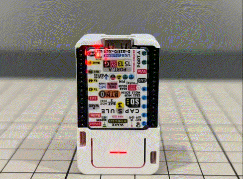

  1. デバイスの電源を切った状態で、StampS3 の G0 ボタンを押しながら、USB Type-C ケーブルでデバイスを PC に接続します。通電後にボタンを離すと、デバイスはダウンロードモードに入ります。

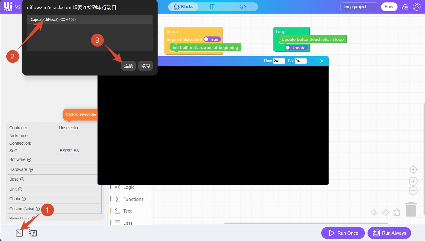

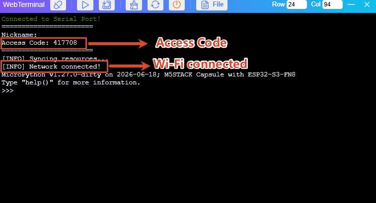

  2. デバイスがネットワークに接続されていることを確認し、Access Code を取得します。画面左下の WebTerminal をクリックし、ダイアログで Capsule のシリアルポートを選択して Connect をクリックすると、シリアルモニタが開きます。現在生成されている有効な Access Code と Wi-Fi 接続状態を確認できます。(対応する情報が表示されない場合は、Soft Reset ボタンをクリックしてソフトリセットしてください)

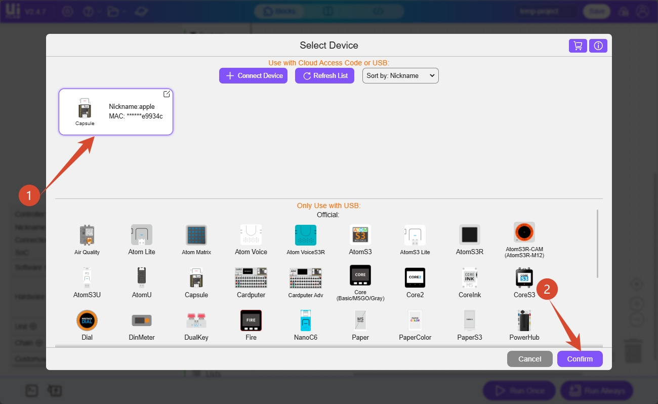

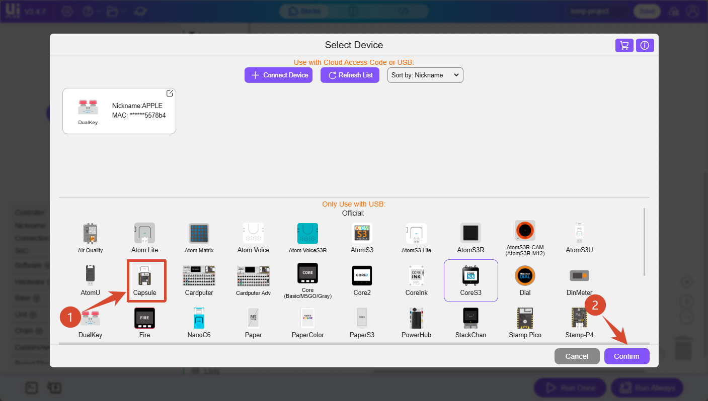

  1. ページ上の Select Your Controller(初回表示)または Controller ボタンをクリックし、Select Device ページに入ります。
  1. Connect Device をクリックし、アクセスコードと任意のデバイス名を入力して Confirm をクリックすると、Capsule を UiFlow2 に接続できます。

  1. Select Device ページで接続済みの Capsule デバイスを選択し、Confirm をクリックすると、UiFlow2 のプログラミング画面に入ります。

  2. ページ上の Select Your Controller(初回表示)または Controller ボタンをクリックし、Select Device ページに入ります。
  1. デバイス一覧で Capsule を選択し、Confirm をクリックします。

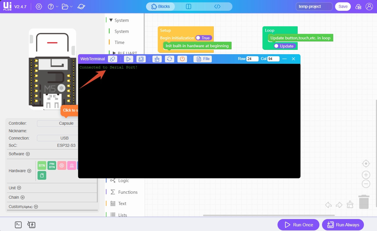

  1. WebTerminal ボタンをクリックし、ダイアログで Capsule のシリアルポートを選択して Connect をクリックします。
WebTerminal 画面に Connected to Serial Port! と表示されたら、USB 接続は成功です。

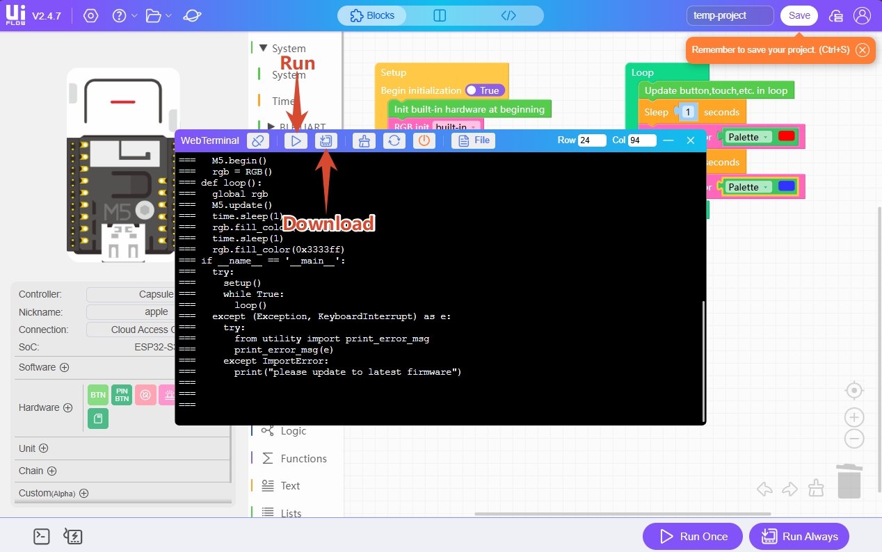

3. プログラムの実行とダウンロード

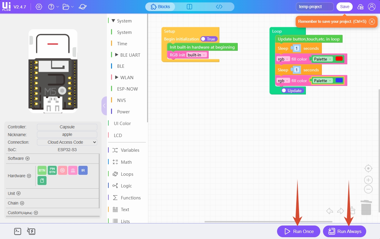

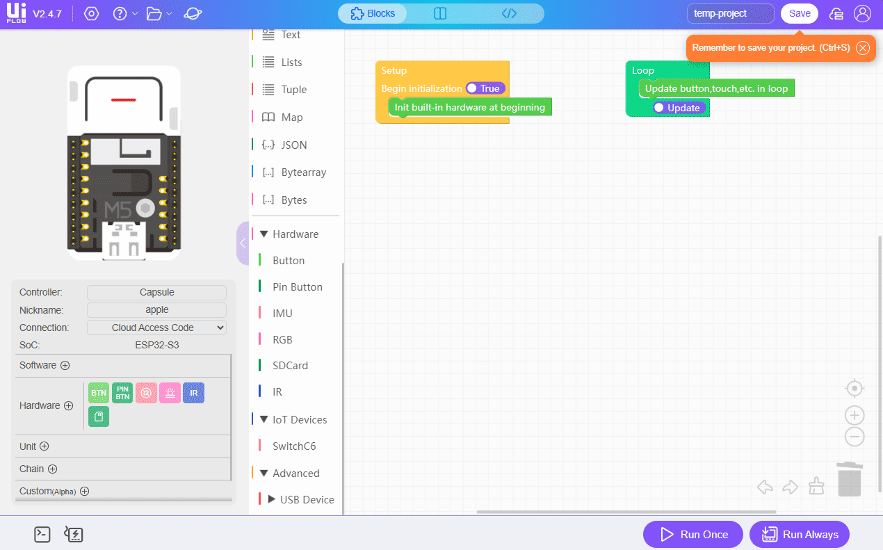

デバイスを UiFlow2 に接続したら、Blockly をドラッグしてプログラムを編集できます。
プログラム編集後、画面右下の Run Once ボタンをクリックすると一度だけ実行してテストできます。Run Always をクリックすると、プログラムをデバイスにダウンロードできます。
WebTerminal ウィンドウでも、一度だけ実行したりプログラムをダウンロードしたりできます。
