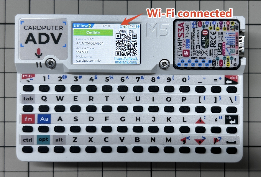

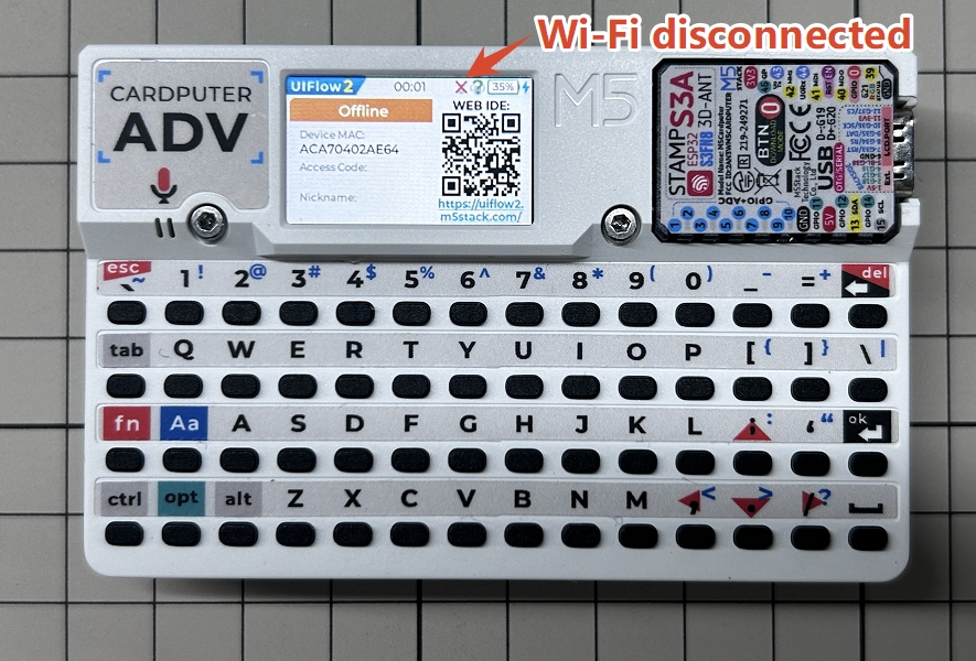

  1. 连接前,请确保设备已连接网络。如果未连接网络,请确认烧录固件时填写的 Wi-Fi 名称和密码是否正确,并通过 M5Burner 上的 Configure 选项进行修改后,重新烧录。

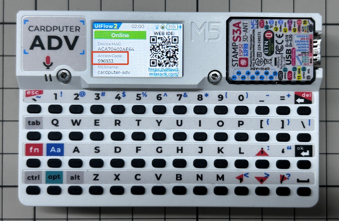

  1. 在设备的 UiFlow2 启动界面查看当前生成的有效 Access Code。

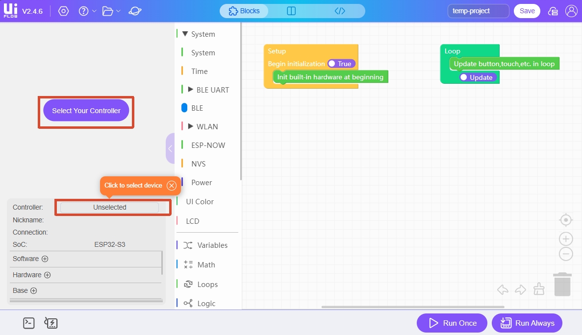

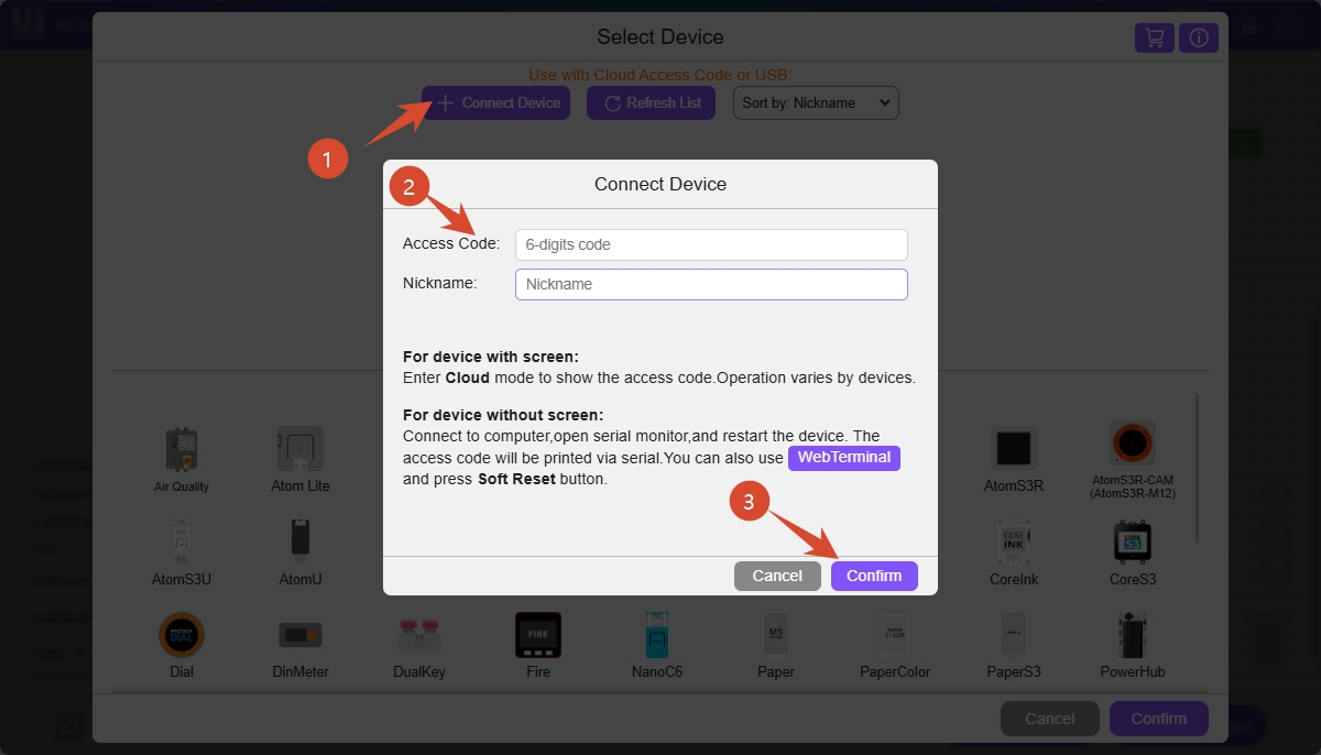

  1. 访问 uiflow2.m5stack.com 打开 UiFlow2 Web IDE。
  2. 点击页面上的 Select Your Controller (首次进入时会显示) 或 Controller 按钮,进入 Select Device 页面。
  1. 点击 Connect Device,输入访问码以及自定义设备名称后,单击 Confirm 即可将 Cardputer-Adv 连接到 UiFlow2 中。
Access Code 说明
1. 更换浏览器、使用隐私 / 无痕模式、清除 UiFlow 网站缓存,会导致原配对状态失效。
2. 仅关闭标签页、重启浏览器、登录或退出账号,不会影响已绑定的配对关系。
3. 设备一旦被其他浏览器绑定配对,原有浏览器的配对关系将立即失效。
  1. 在 Select Device 页面选中已经连接的 Cardputer-Adv 设备,单击 Confirm,就可以进入 UiFlow2 的编程界面。

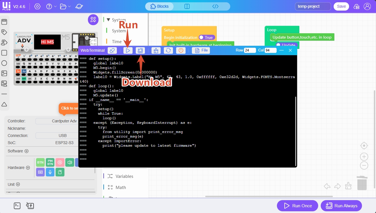

  1. 点击 WebTerminal 按钮,在弹框中选择 Cardputer-Adv 的串行端口,点击 连接。
当 WebTerminal 屏幕显示 Connected to Serial Port! 时,说明 USB 连接成功。

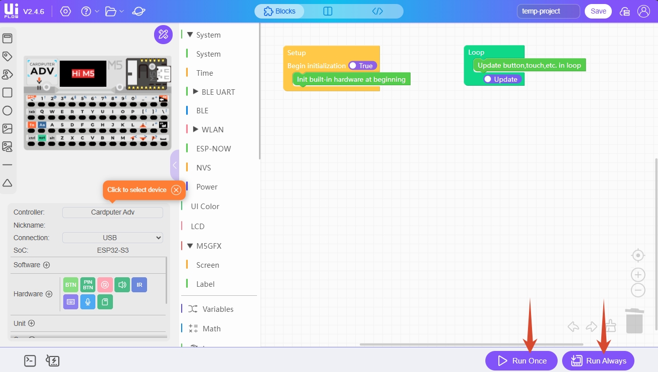

3. 程序运行与下载
设备连接到 UiFlow2 后,就可以拖拽 Blockly,进行程序编辑了。
程序编辑完成后,单击界面右下角的 Run Once 按钮,可以单次运行测试程序;单击 Run Always 按钮,可以将程序下载到设备。
也可以在 WebTerminal 窗口,单次运行或者下载程序。

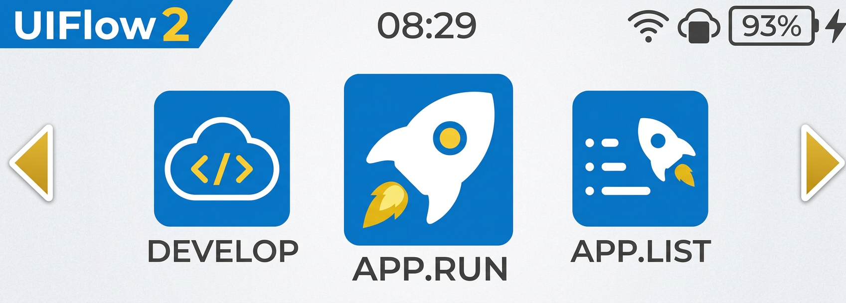

UiFlow2 固件主界面功能模块说明
UiFlow2 程序包含五个功能模块
DEVELOP:显示当前设备的基础信息,包括 MAC 地址及绑定的用户账号。
APP.RUN:配置 UiFlow2 下载程序的运行模式。
APP.LIST:管理已保存的程序列表。
EZDATA:提供与云端的数据交互功能,支持数据上传与同步。
SETTING:集中管理设备常用系统设置,如屏幕亮度调节、Wi-Fi 网络配置等。
Cardputer-Adv 的内置键盘通过 I2C 控制器读取按键。使用 UIFlow2 MicroPython 编程时,可通过 hardware.MatrixKeyboard 读取按键事件。
  • DEVELOP
    • 设备 MAC 地址
    • M5Burner 烧录时绑定的账号,用于离线开发
  • APP.RUN
    • 当您使用 UiFlow2 将编辑好的程序下载到设备时,系统会自动将该程序写入 APP.RUN 目录下的 main.py 文件中 (覆盖原有内容),并立即运行
    • 如果您通过其他方式 (如手动导入) 向 APP.RUN 目录中添加了名为 main.py 的程序,也可以在设备上通过 RUN(ONCE) 单次运行或 RUN(ALWAYS) 一直运行选项来运行它
注意:main.py 不能删除,删除后,进入 APP.RUN 程序,设备会卡死。执行 UiFlow2 程序烧录或者 main.py 程序运行后,是无法回到 UiFlow2 主界面的,需重新使用 M5Burner 进行 Configure 配置,刷新固件。
