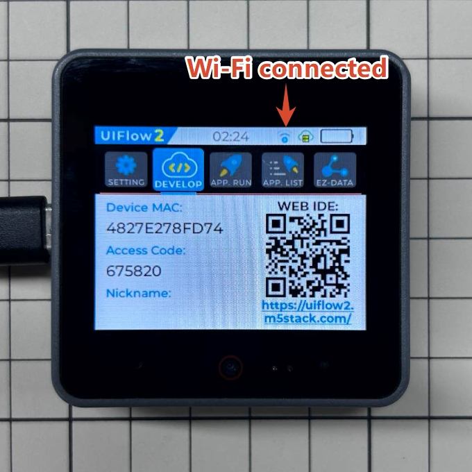

将设备通过 USB 线连接至电脑,在 M5Burner 中点击对应固件的 Burn 按钮,填写 Wi-Fi 信息,选择对应设备端口。
Type-C 数据线连接电脑后,软件弹出 Found New Device。此时连接成功,且屏幕不展示内容,进入编程模式需要长按 G0 键,指示灯由红色变为绿色。

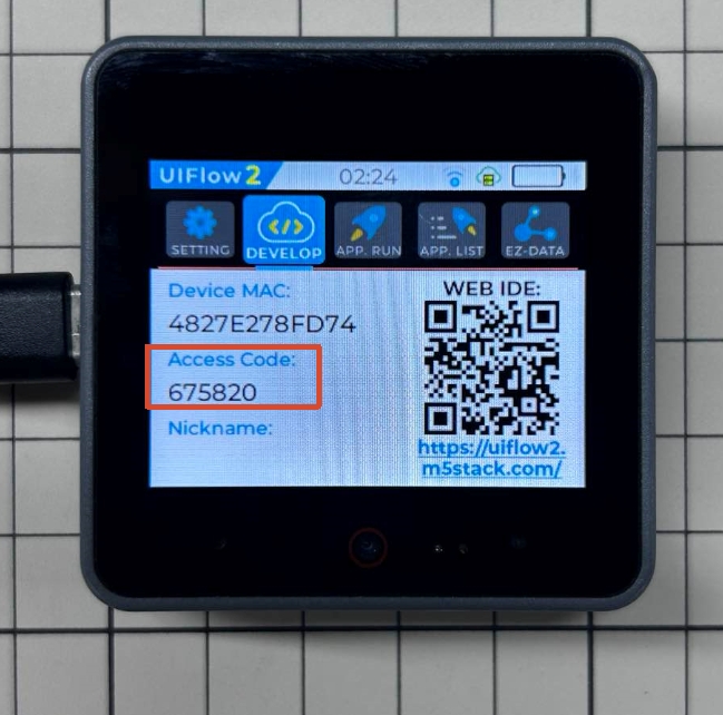

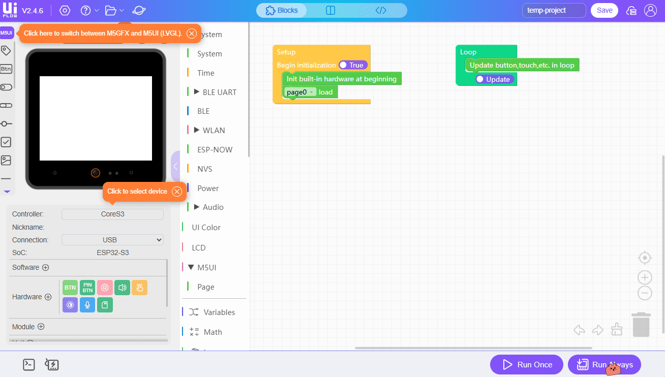

5. 登录 UiFlow2
点击页面右上角的用户图标,登录 UiFlow2 系统账号。注:该账号需要与登录 M5Burner 为同一账号,账号登录成功后,该账号下,连接成功有效 Wi-Fi 的设备可通过点击 Select Device 进行查看,如需更换设备户主,需解绑设备与账号关系。

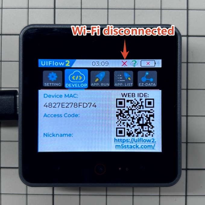

WI-FI 方式
确保已经配置 Wi-Fi:烧录程序时,需要在 M5Burner 烧录程序Configure中配置 Wi-Fi 以及其他信息。
选择在线设备

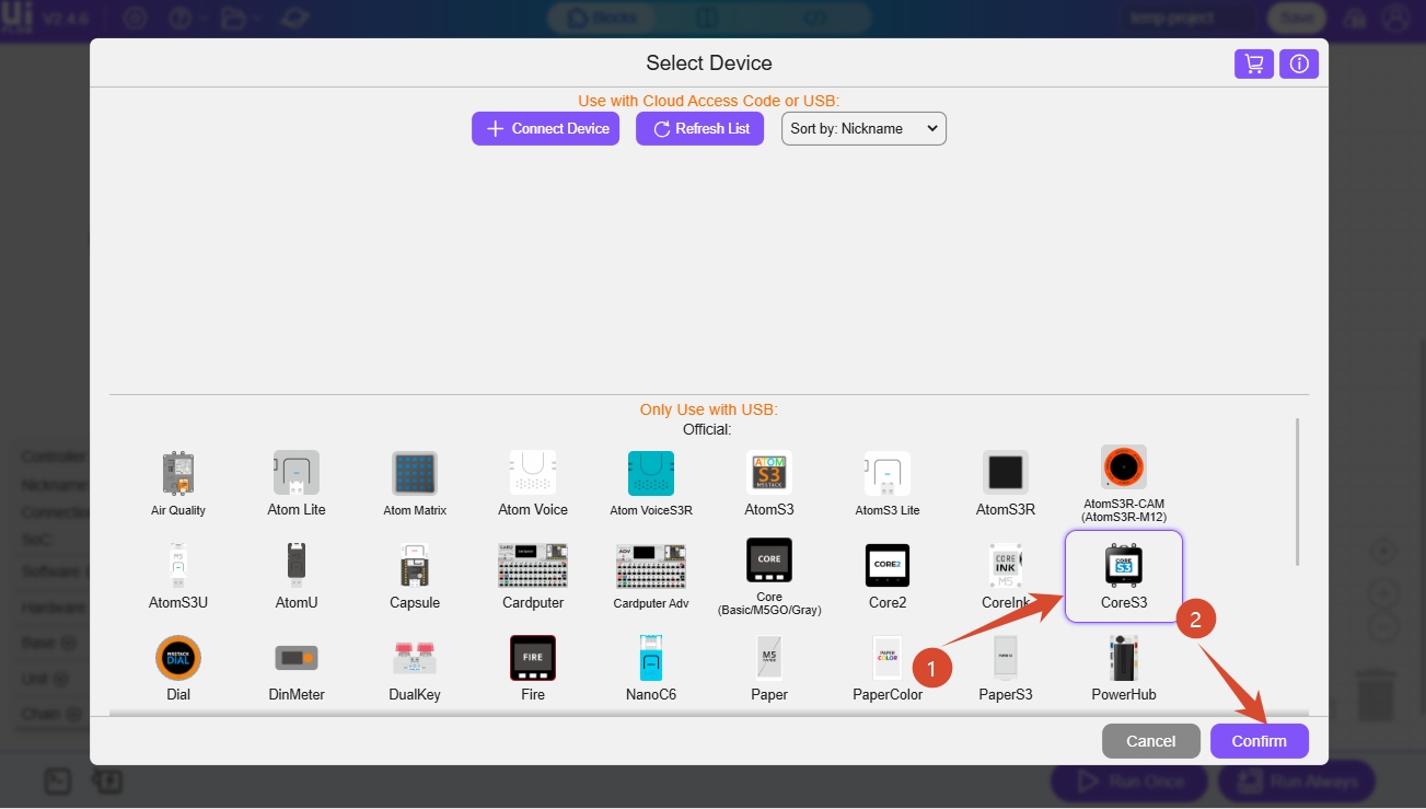

USB 方式
选择 USB 需要连接的设备模块

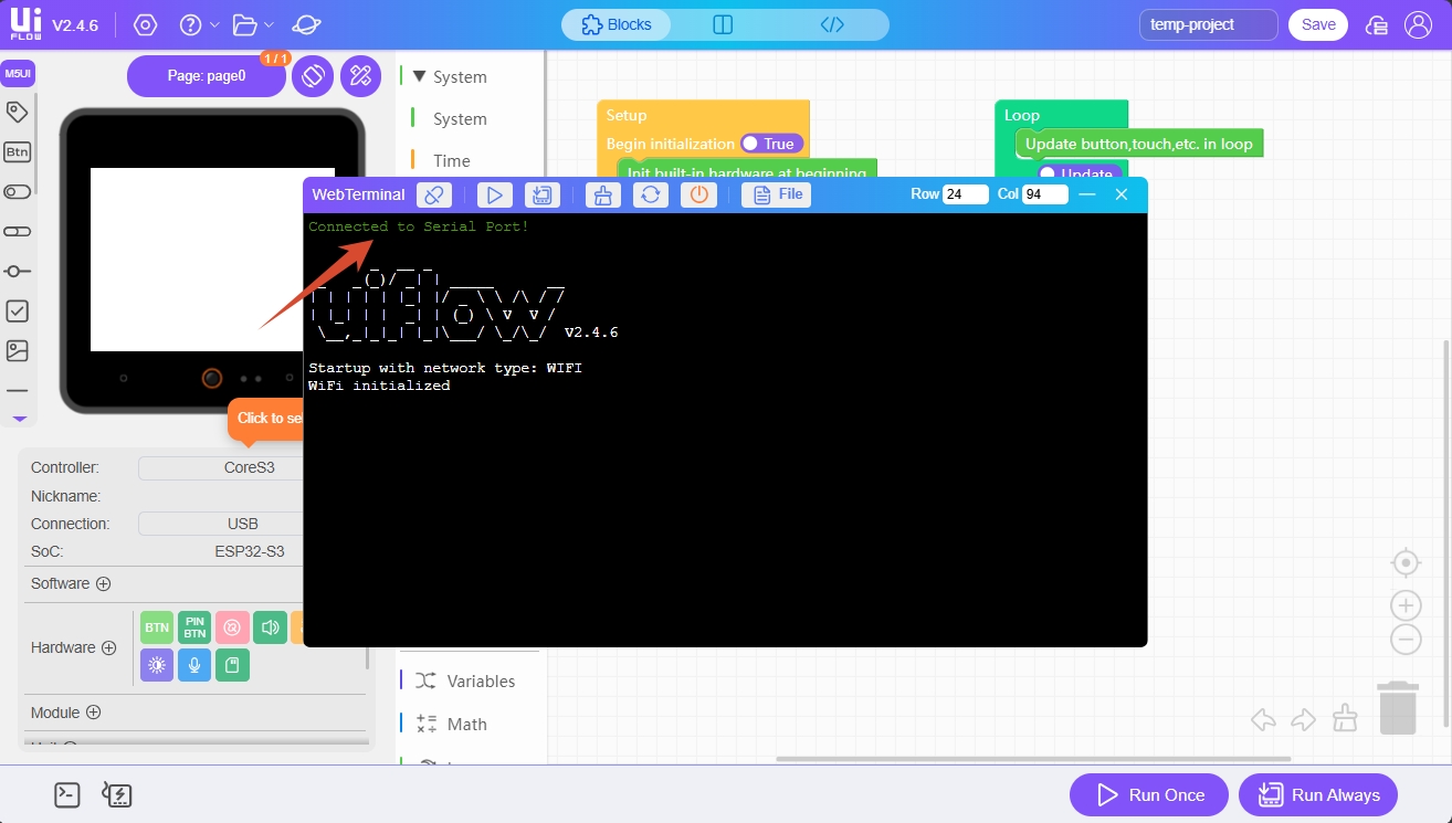

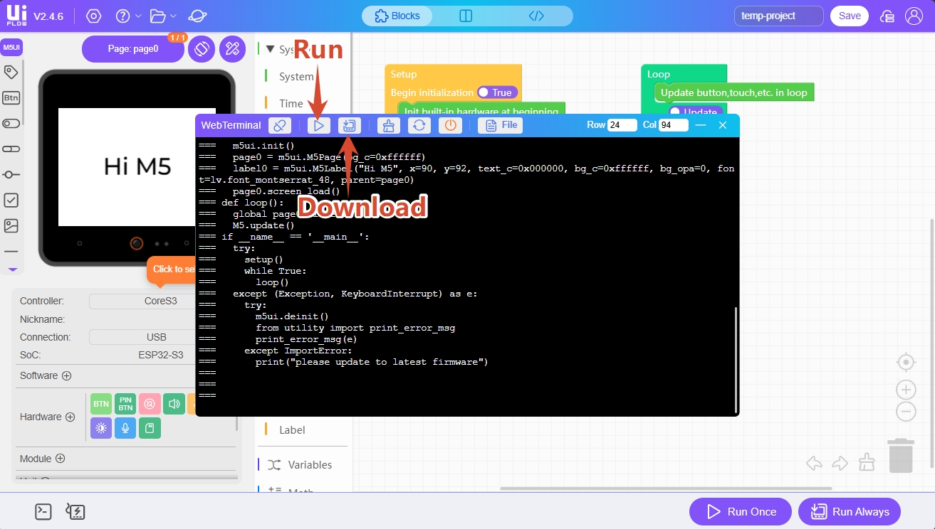

CoreS3 与电脑 USB 接口连接,点击WebTerminal按钮
在弹框中选择 USB 连接的设备,点击选择,当 WebTerminal 屏幕显示 Connected to Serial Port! 说明 USB 连接成功。

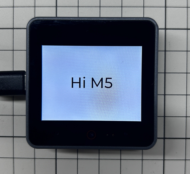

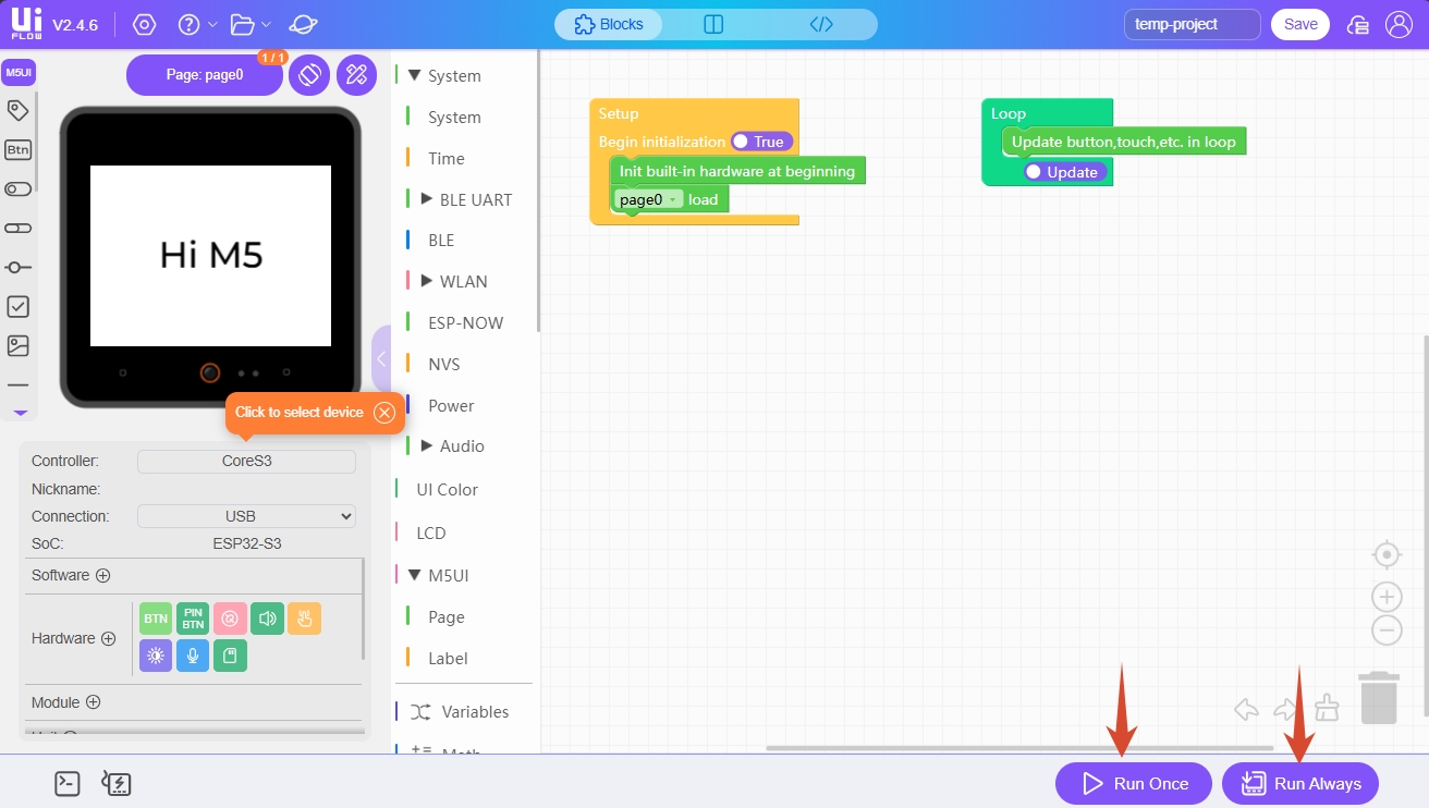

6.RUN
完成以上步骤,就可以开始使用 UiFlow2 进行编程了。
