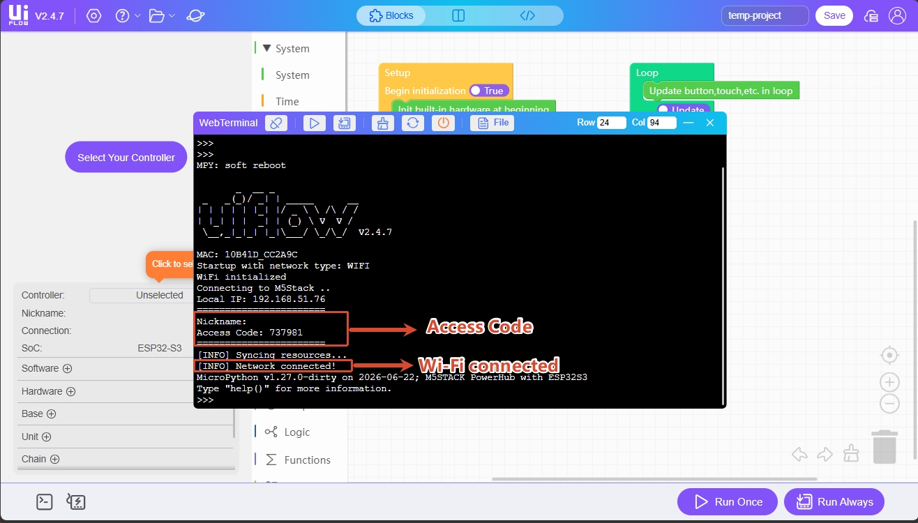

  2. 确保设备已连接网络,并获取 Access Code :点击界面左下角的WebTerminal,在弹框中选择PowerHub的串行端口后,点击 连接,打开串口监视器,可看到当前生成的有效 Access Code,以及 Wi-Fi 连接状态。(注意,如果没有显示对应信息,可以单击Soft Reset按钮进行软重启)

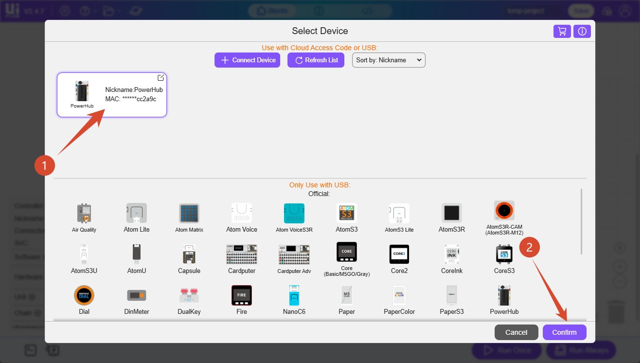

  1. 点击页面上的Select Your Controller(首次进入时会显示)或者Controller按钮,进入Select Device页面。
  1. 点击Connect Device,输入访问码,以及自定义设备名称后,单击Confirm即可将PowerHub连接到 UiFlow2 上。
Access Code 说明
1. 更换浏览器、使用隐私 / 无痕模式、清除 UiFlow 网站缓存,会导致原配对状态失效。
2. 仅关闭标签页、重启浏览器、登录或退出账号,不会影响已绑定的配对关系。
3. 设备一旦被其他浏览器绑定配对,原有浏览器的配对关系将立即失效。
  1. 在Select Device页面选中已经连接的PowerHub设备,单击Confirm,就可以进入 UiFlow2 的编程界面了。

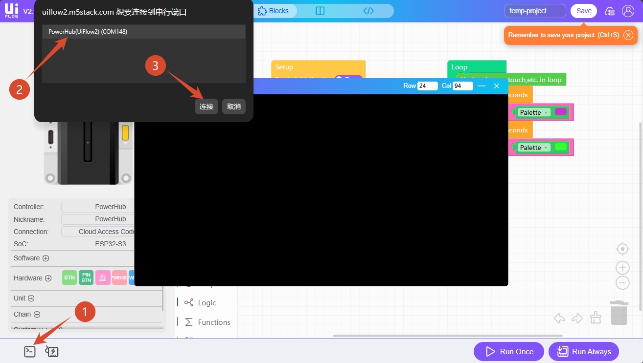

  1. 点击 WebTerminal 按钮,在弹框中选择 PowerHub 的串行端口,点击连接。
当 WebTerminal 屏幕显示 Connected to Serial Port! 说明 USB 连接成功。

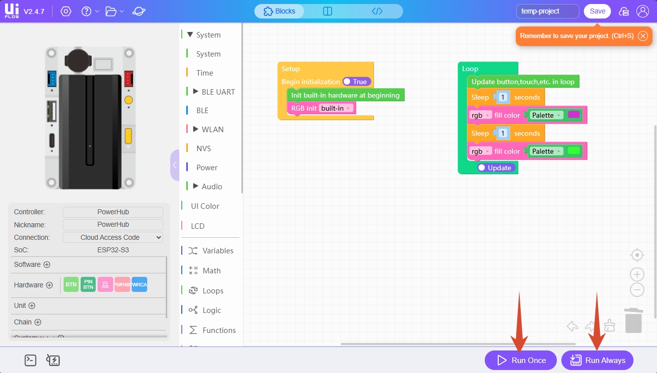

设备连接到 UiFlow2 上后,就可以拖拽 Blockly,进行程序编辑了。
程序编辑完成后,单击界面右下角的Run Once按钮,可以单次运行测试程序;单击Run Always按钮,可以将程序下载到设备。

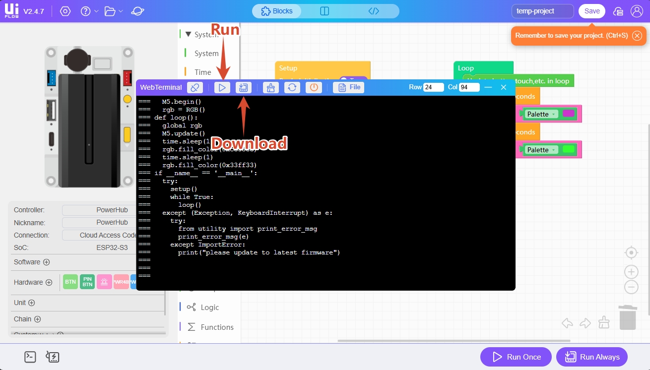

也可以在WebTerminal 窗口,单次运行或者下载程序。
