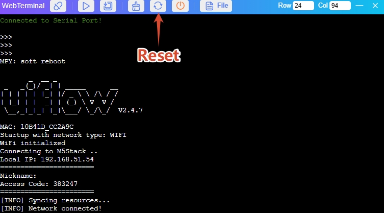

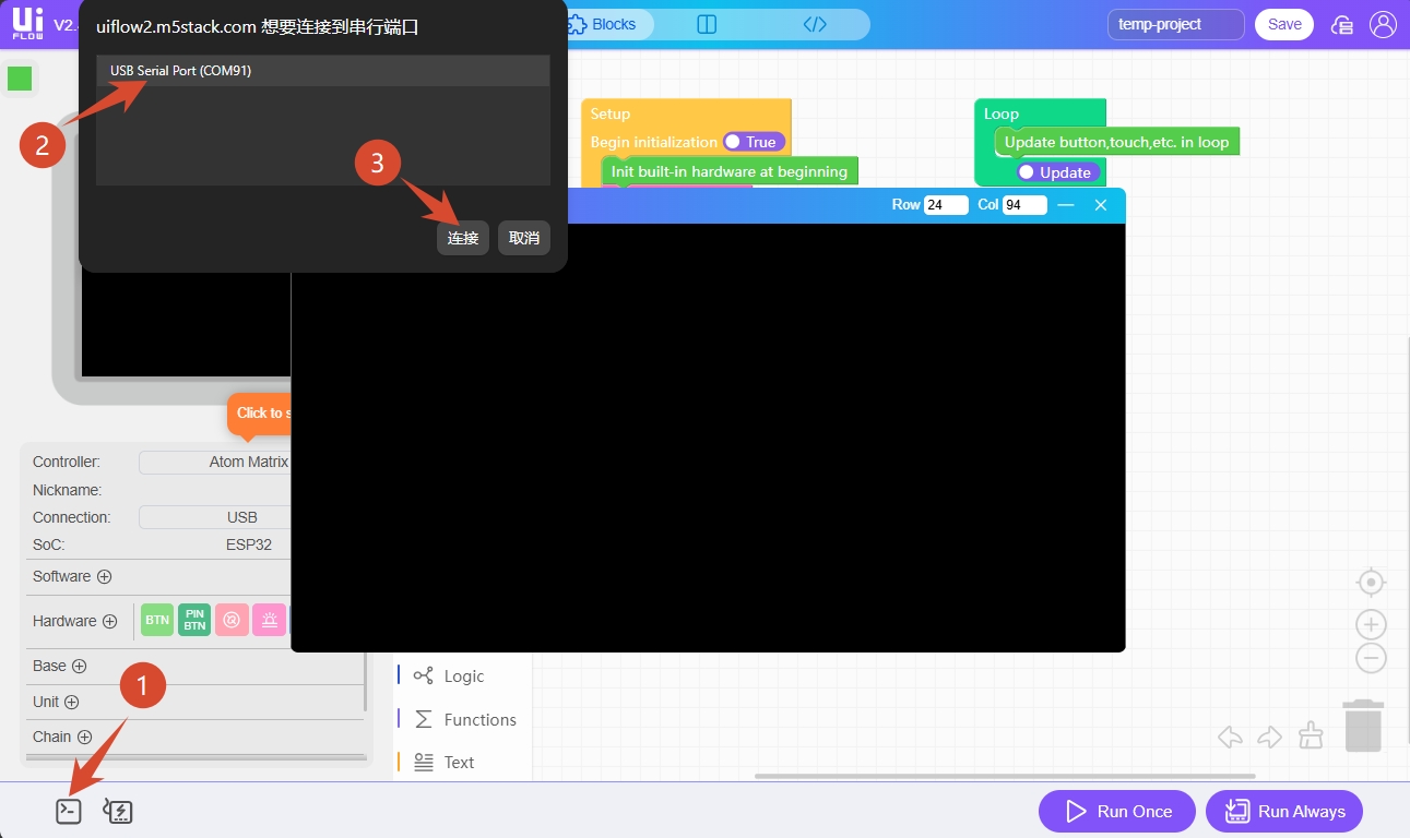

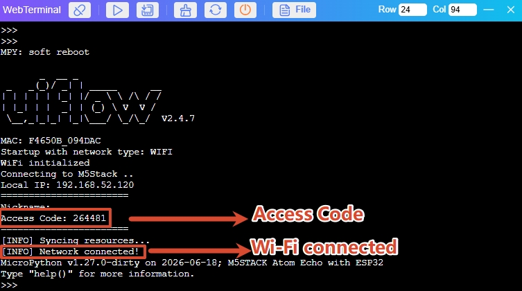

  2. デバイスがネットワークに接続されていることを確認し、Access Code を取得します。WebTerminal から、デバイスが現在生成している有効な Access Code を確認できます。WebTerminal ボタンをクリックし、ダイアログで Atom-Matrix のシリアルポートを選択して Connect をクリックすると、シリアルモニタが開きます。現在生成されている有効な Access Code と Wi-Fi 接続状態を確認できます。(対応する情報が表示されない場合は、Soft Reset ボタンをクリックしてソフトリセットしてください)

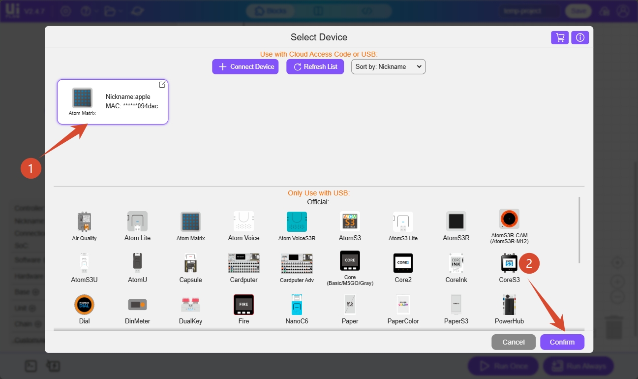

  1. ページ上の Select Your Controller(初回表示)または Controller ボタンをクリックし、Select Device ページに入ります。
  1. Connect Device をクリックし、アクセスコードと任意のデバイス名を入力して Confirm をクリックすると、Atom-Matrix を UiFlow2 に接続できます。

  1. Select Device ページで接続済みの Atom-Matrix デバイスを選択し、Confirm をクリックすると、UiFlow2 のプログラミング画面に入ります。

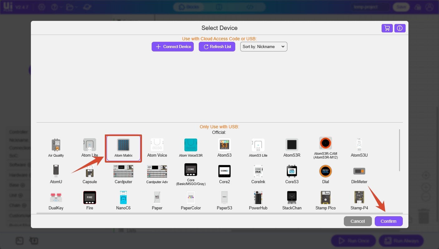

  2. ページ上の Select Your Controller(初回表示)または Controller ボタンをクリックし、Select Device ページに入ります。
  1. デバイス一覧で Atom-Matrix を選択し、Confirm をクリックします。

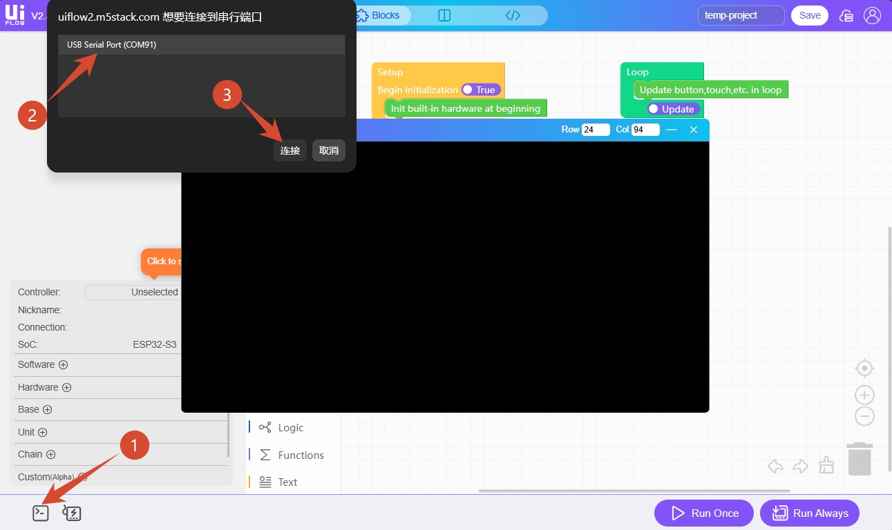

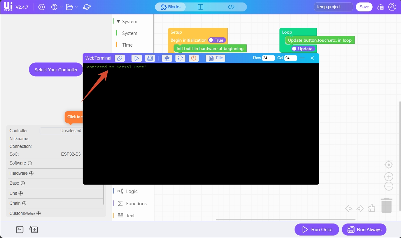

  1. WebTerminal ボタンをクリックし、ダイアログで Atom-Matrix のシリアルポートを選択して Connect をクリックします。
WebTerminal 画面に Connected to Serial Port! と表示されたら、USB 接続は成功です。

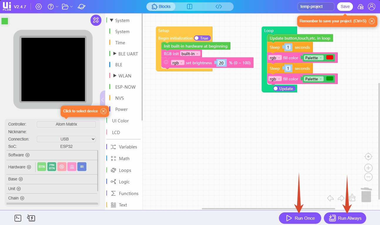

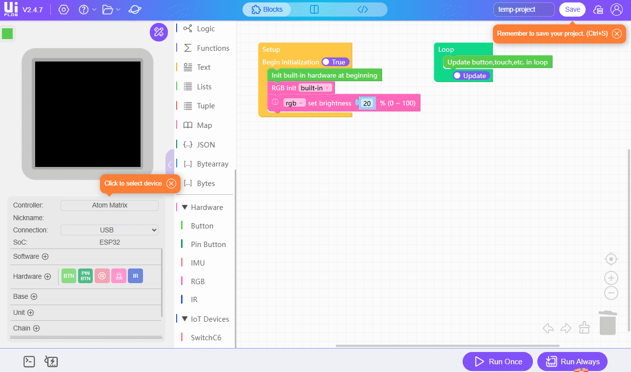

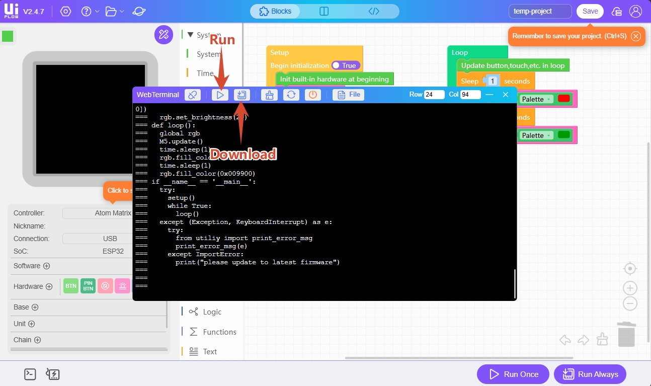

デバイスを UiFlow2 に接続したら、Blockly をドラッグしてプログラムを編集できます。
プログラム編集後、画面右下の Run Once ボタンをクリックすると一度だけ実行してテストできます。Run Always をクリックすると、プログラムをデバイスにダウンロードできます。
WebTerminal ウィンドウでも、一度だけ実行したりプログラムをダウンロードしたりできます。
