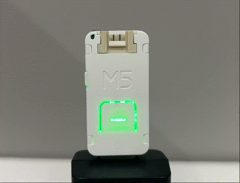

ファームウェア書き込み後、AtomS3U は画面を搭載していないため、起動後に RGB LED が赤く点灯します。数秒後に赤色から緑色に変わると、デバイスが Wi-Fi に接続されたことを示します。

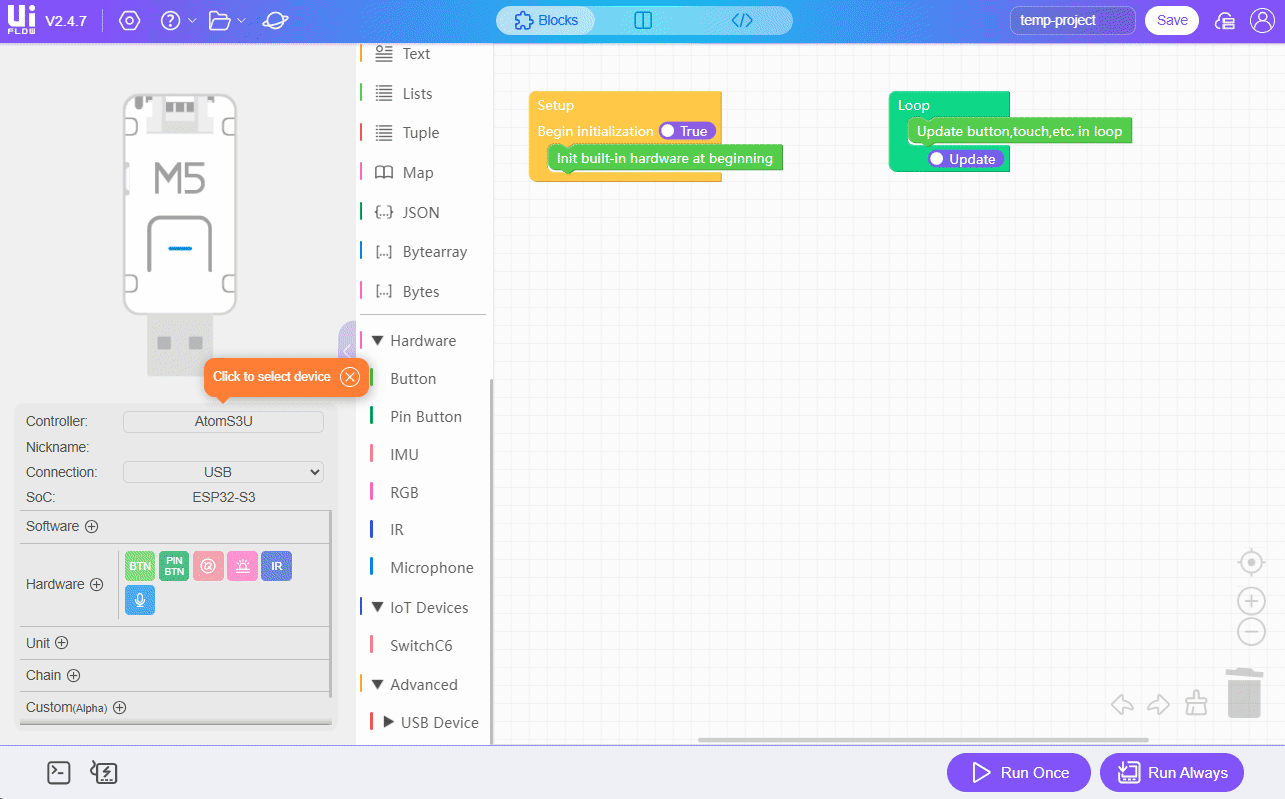

  1. uiflow2.m5stack.com にアクセスして UiFlow2 Web IDE を開きます。

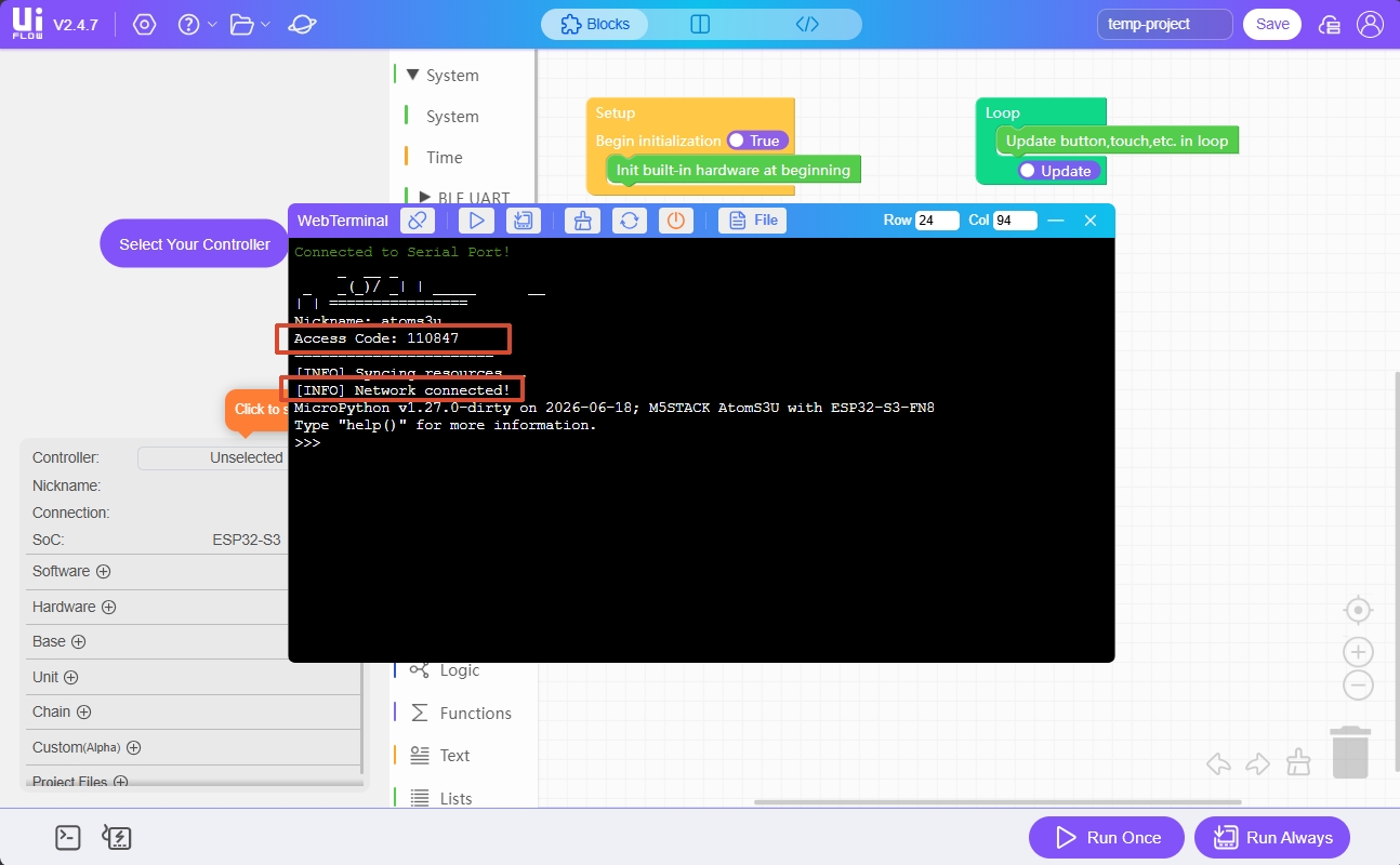

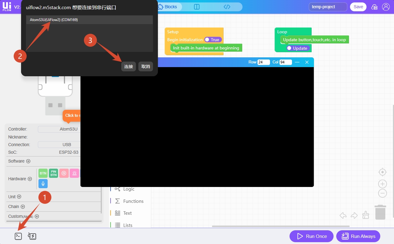

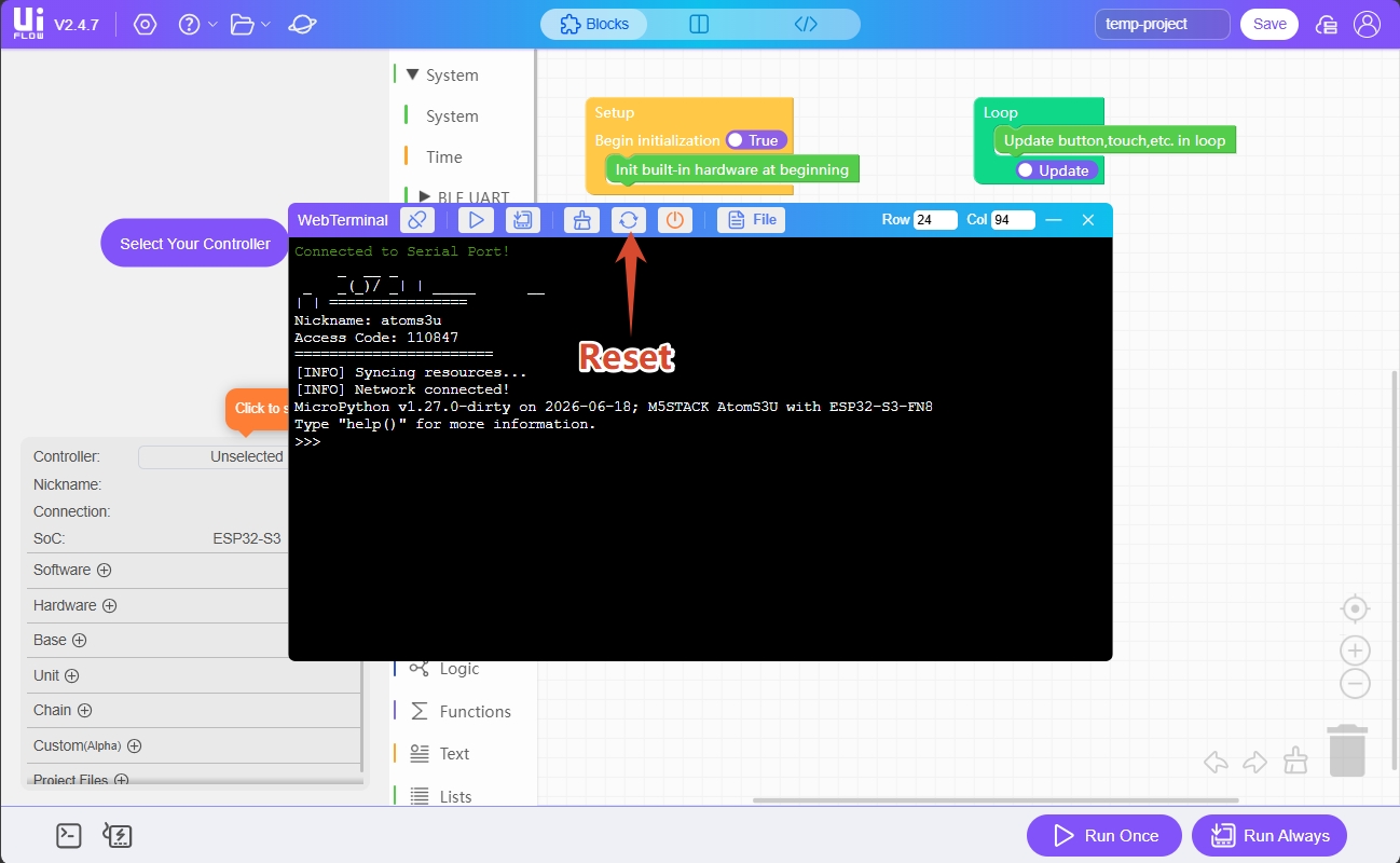

  2. デバイスがネットワークに接続されていることを確認し、Access Code を取得します。画面左下の WebTerminal をクリックし、ダイアログで AtomS3U のシリアルポートを選択して Connect をクリックすると、シリアルモニタが開きます。現在生成されている有効な Access Code と Wi-Fi 接続状態を確認できます。(対応する情報が表示されない場合は、Soft Reset ボタンをクリックしてソフトリセットしてください)

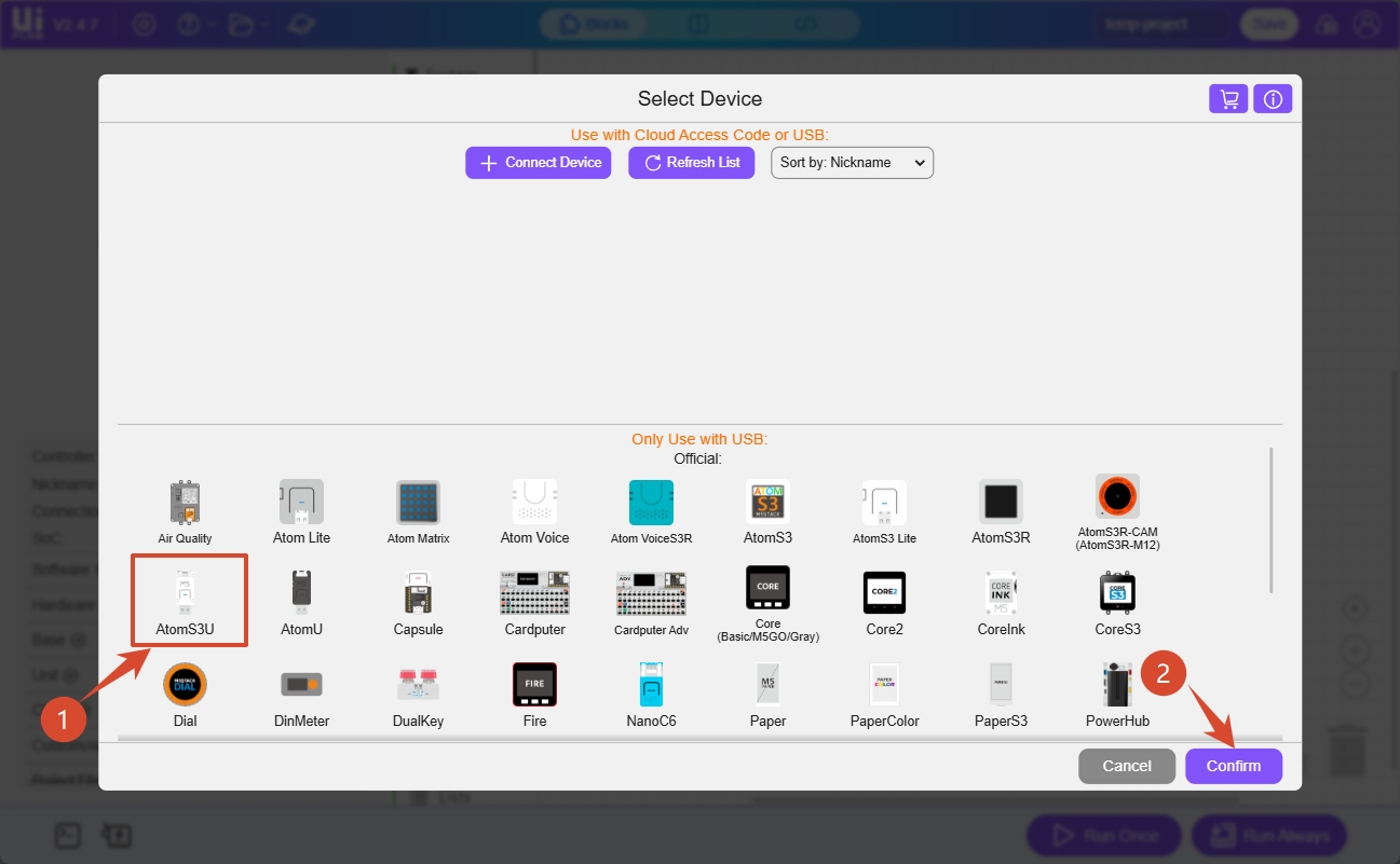

  1. ページ上の Select Your Controller(初回表示)または Controller ボタンをクリックし、Select Device ページに入ります。

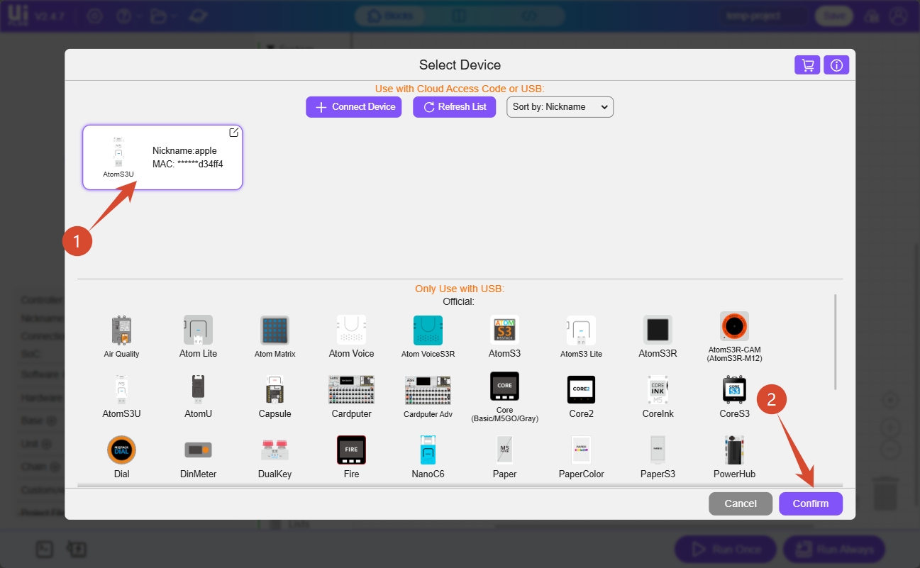

  1. Connect Device をクリックし、アクセスコードと任意のデバイス名を入力して Confirm をクリックすると、AtomS3U を UiFlow2 に接続できます。
  1. Select Device ページで接続済みの AtomS3U デバイスを選択し、Confirm をクリックすると、UiFlow2 のプログラミング画面に入ります。

  2. ページ上の Select Your Controller(初回表示)または Controller ボタンをクリックし、Select Device ページに入ります。
  1. デバイス一覧で AtomS3U を選択し、Confirm をクリックします。

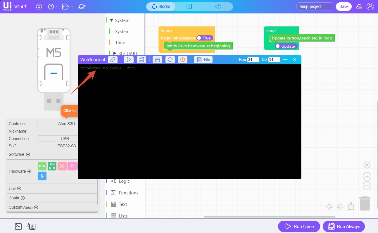

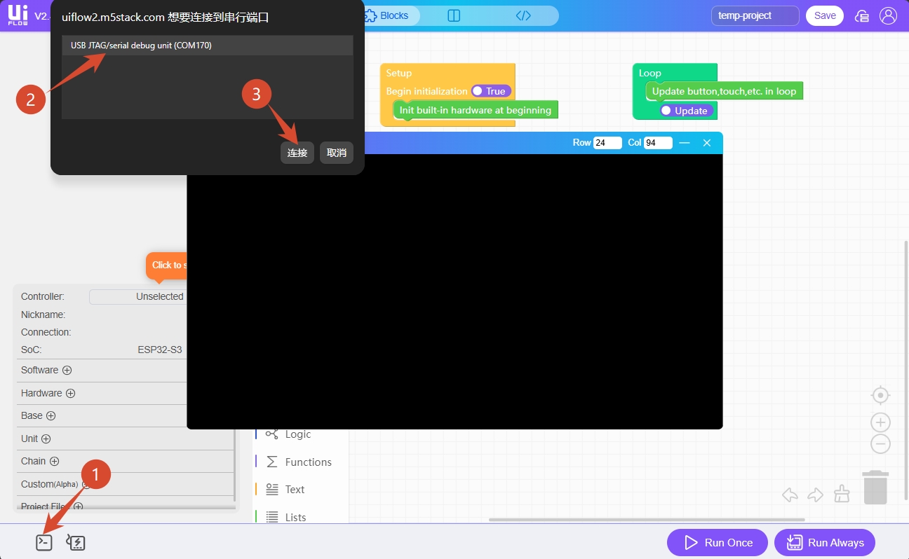

  1. WebTerminal ボタンをクリックし、ダイアログで AtomS3U のシリアルポートを選択して Connect をクリックします。
WebTerminal 画面に Connected to Serial Port! と表示されたら、USB 接続は成功です。

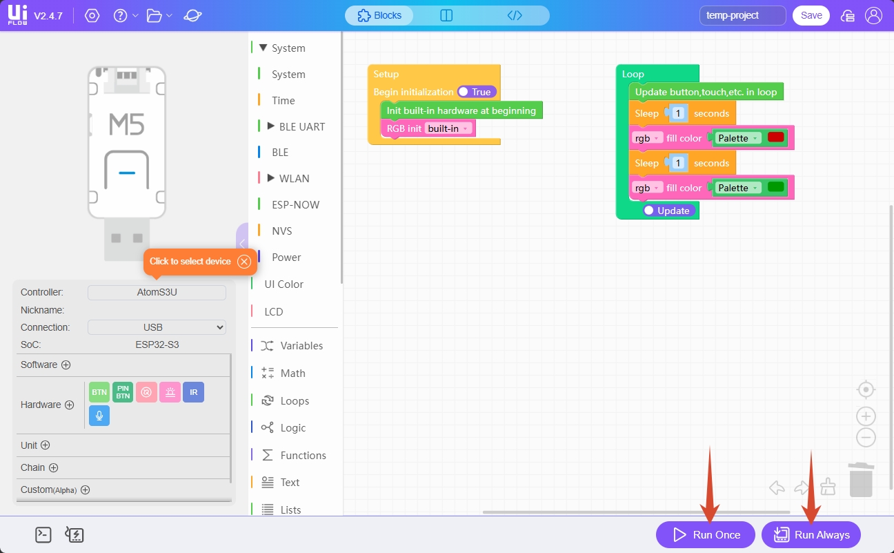

デバイスを UiFlow2 に接続したら、Blockly をドラッグしてプログラムを編集できます。
デバイス説明
本デバイスは USB で PC に直接接続して使用します。画面はありませんが、UiFlow2 でも利用できます。

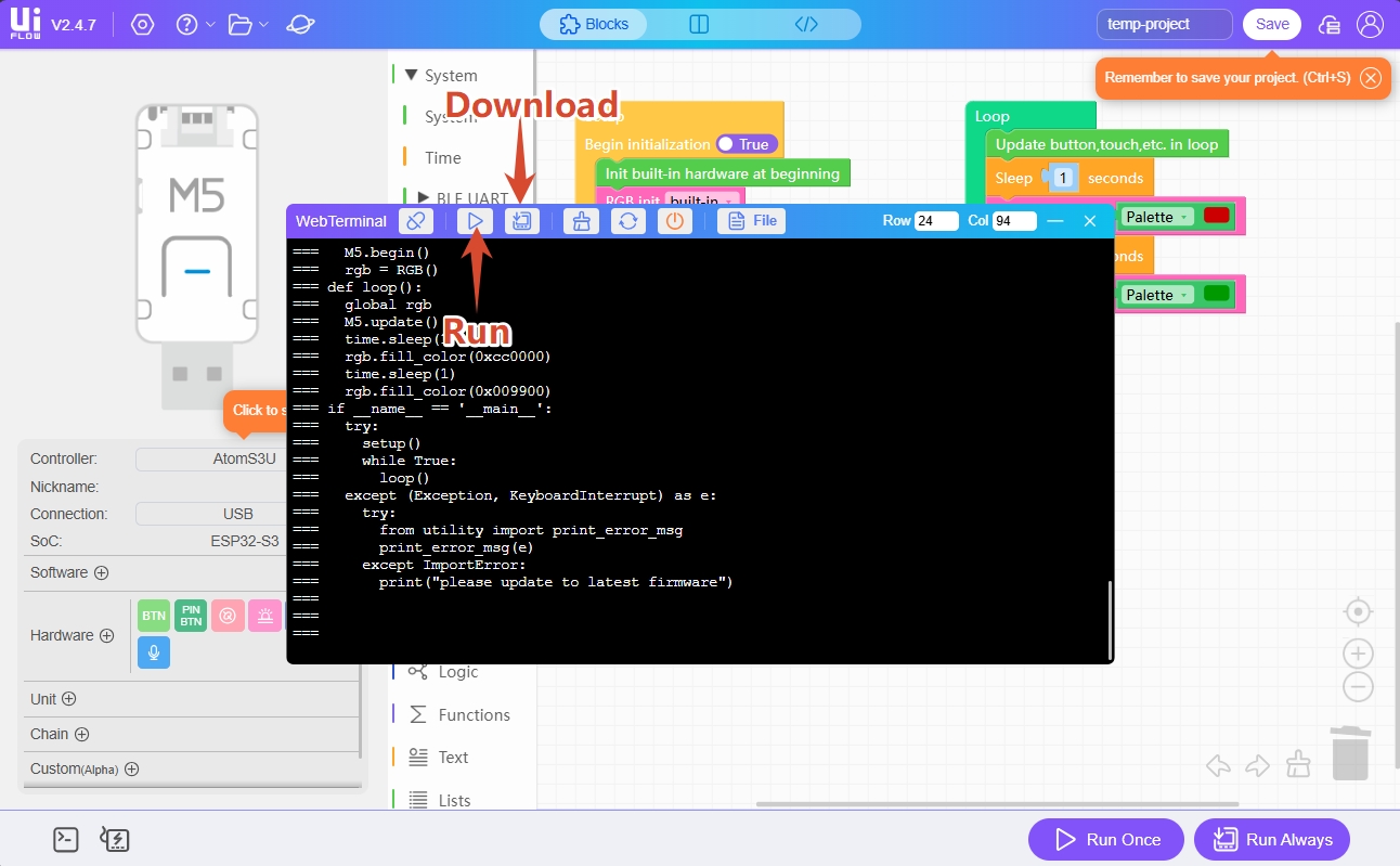

プログラム編集後、画面右下の Run Once ボタンをクリックすると一度だけ実行してテストできます。Run Always をクリックすると、プログラムをデバイスにダウンロードできます。
WebTerminal ウィンドウでも、一度だけ実行したりプログラムをダウンロードしたりできます。
