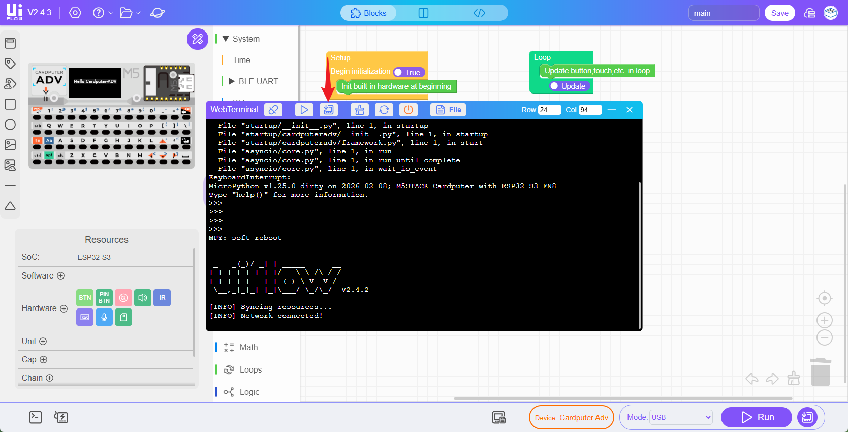

  1. WebTerminal ボタンをクリックし、ダイアログで Cardputer-Adv のシリアルポートを選択して 接続 をクリックします。
WebTerminal 画面に Connected to Serial Port! と表示されれば、USB 接続は成功です。

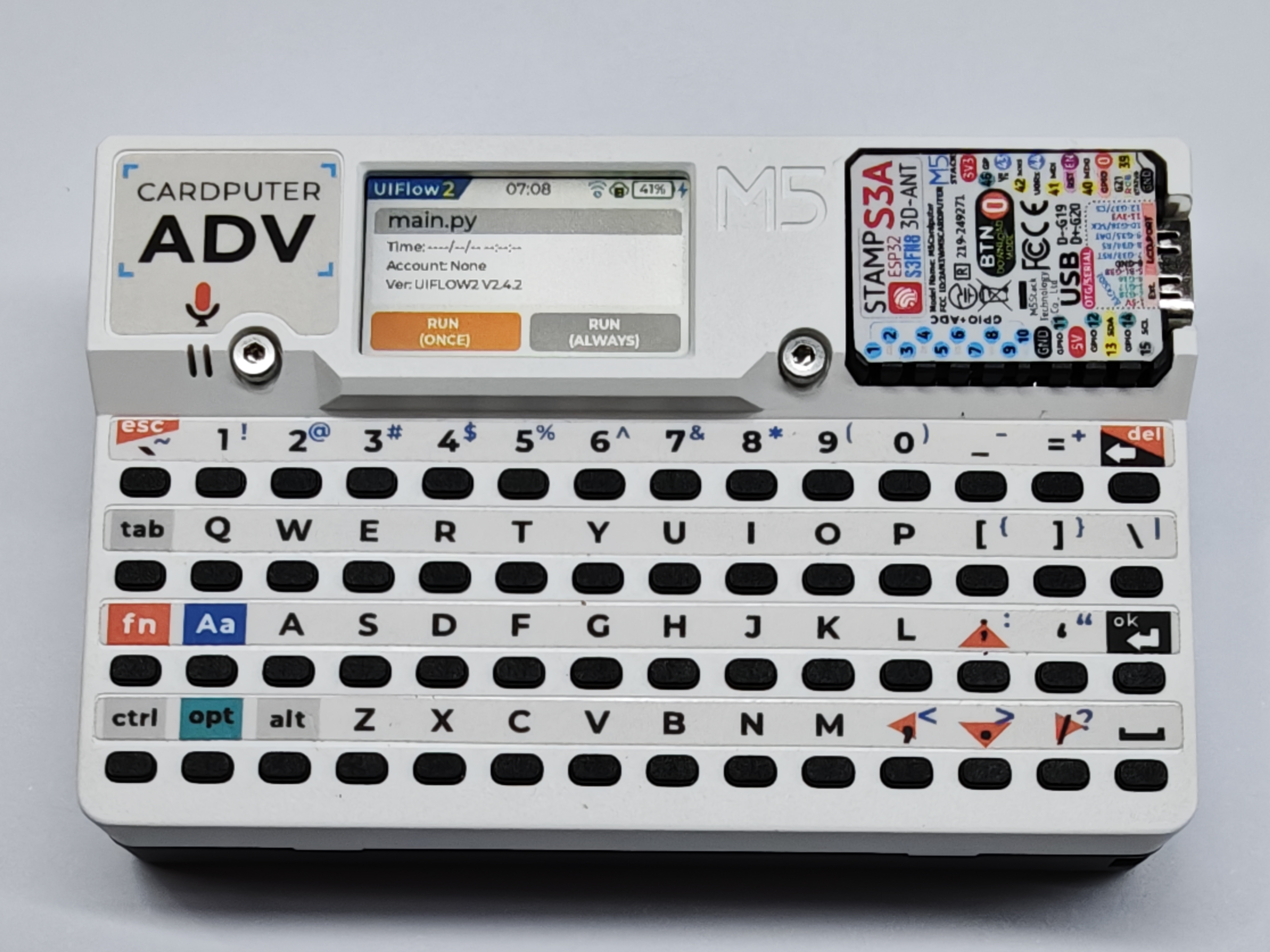

DEVELOP:現在のデバイスの基本情報を表示します。MAC アドレスやバインドされたユーザーアカウントを含みます。
APP.RUN:UiFlow2 でダウンロードしたプログラムの実行モードを設定します。
APP.LIST:保存済みプログラム一覧を管理します。

  • APP.RUN
    • UiFlow2 を使用して編集済みプログラムをデバイスにダウンロードすると、システムはそのプログラムを APP.RUN ディレクトリ内の main.py ファイルに自動的に書き込み (既存内容を上書き)、すぐに実行します
    • 他の方法 (手動インポートなど) で APP.RUN ディレクトリに main.py という名前のプログラムを追加した場合も、デバイス上で RUN(ONCE) の 1 回実行、または RUN(ALWAYS) の継続実行オプションから実行できます

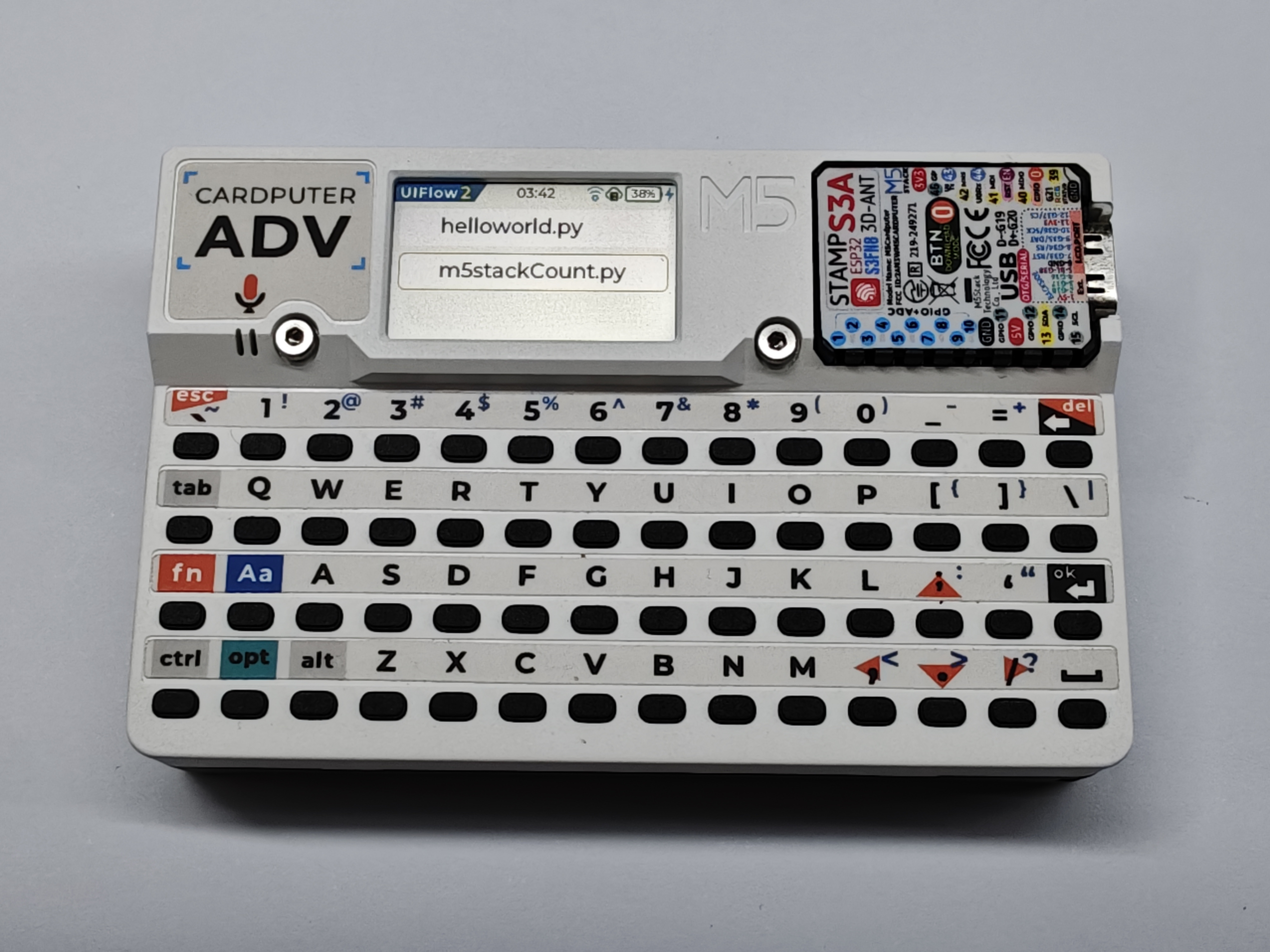

  • APP.LIST

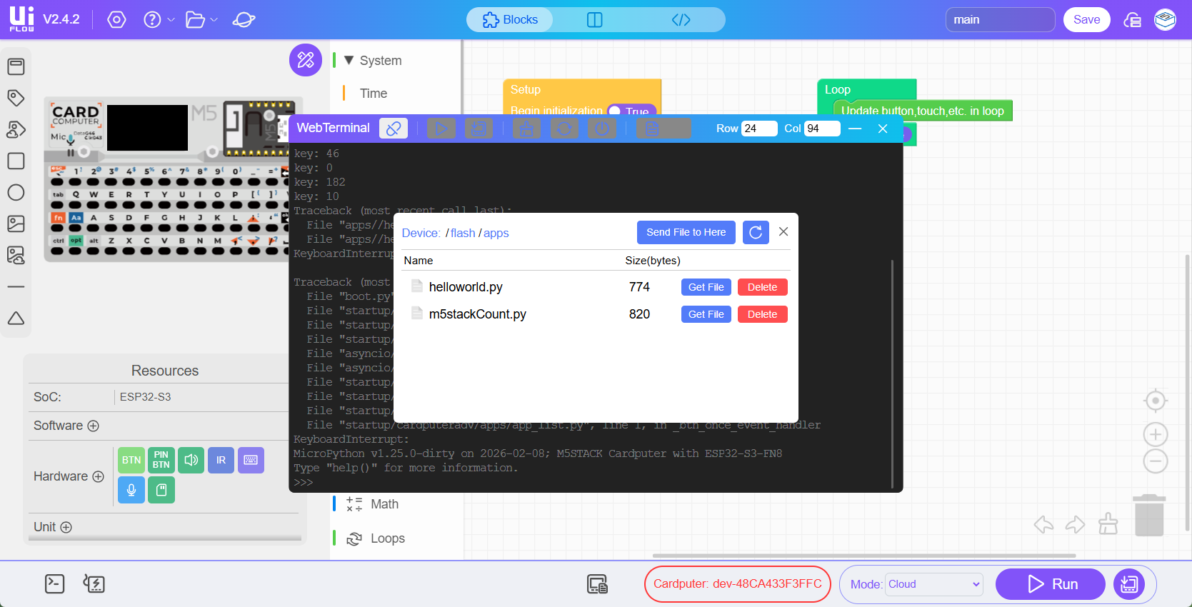

    • UiFlow2 開発に慣れた後は、任意のコードエディタを使用して Python プログラムを手動で作成できます。UiFlow2 画面左下の WebTerminal をクリックし、USB でデバイスに接続して file フォルダをクリックし、プログラムファイルをデバイスの /flash/apps ディレクトリにインポートします。このディレクトリに置いたファイルは、デバイス起動後いつでもテストおよび実行できます
