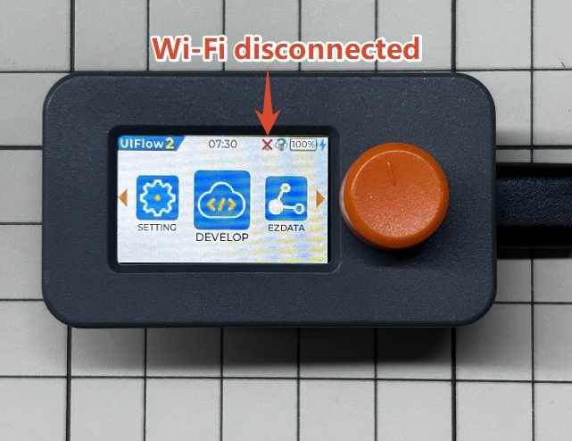

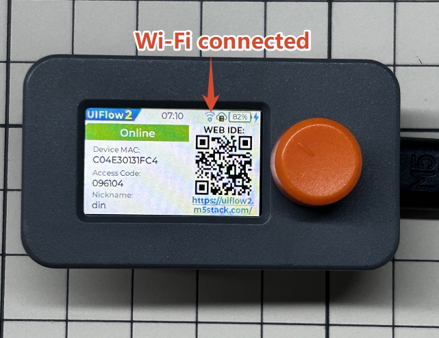

  1. 接続前に、画面上の Wi-Fi アイコンでデバイスがネットワークに接続されていることを確認してください。ネットワーク接続に成功していない場合は、ファームウェア書き込み時に入力した Wi-Fi 名とパスワードが正しいか確認し、M5Burner の Configure オプションで修正してから、再度書き込みを行ってください。

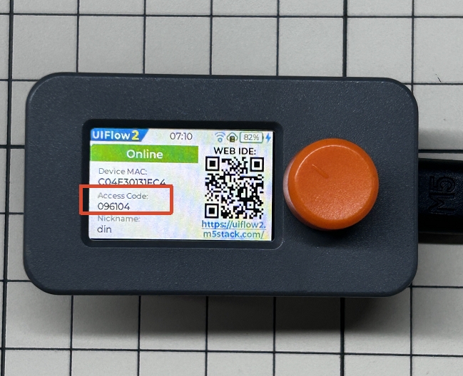

  1. デバイスの UiFlow2 起動画面で、現在生成されている有効な Access Code を確認します。

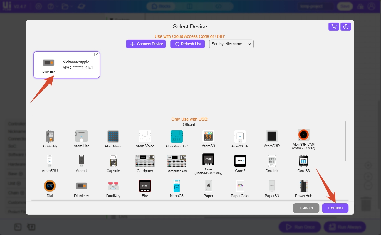

  1. ページ上の Select Your Controller(初回アクセス時に表示)または Controller ボタンをクリックし、Select Device ページに入ります。
  1. Connect Device をクリックし、アクセスコードと任意のデバイス名を入力してから Confirm をクリックすると、DinMeter を UiFlow2 に接続できます。
  1. Select Device ページで接続済みの DinMeter デバイスを選択し、Confirm をクリックすると、UiFlow2 のプログラミング画面に入れます。

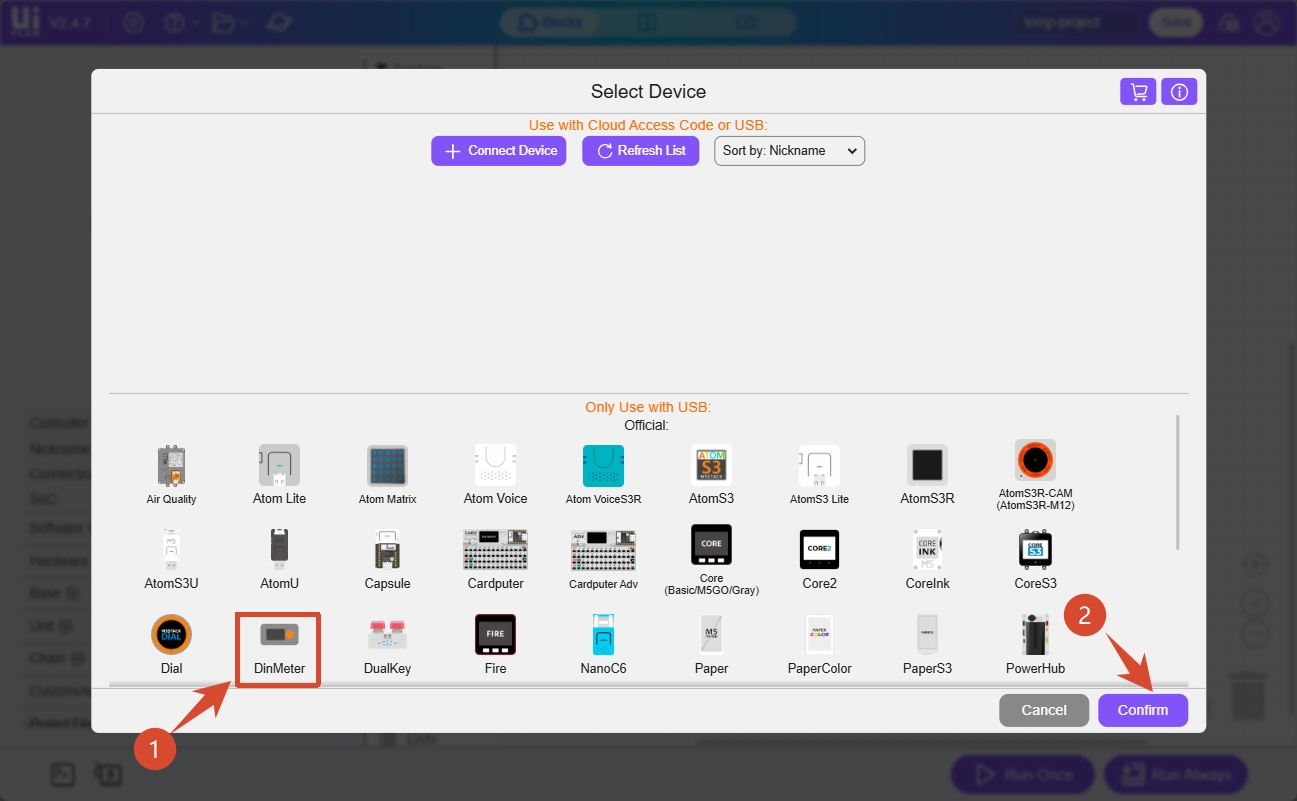

  2. ページ上の Select Your Controller(初回アクセス時に表示)または Controller ボタンをクリックし、Select Device ページに入ります。
  1. デバイスリストで DinMeter デバイスを選択し、Confirm をクリックします。

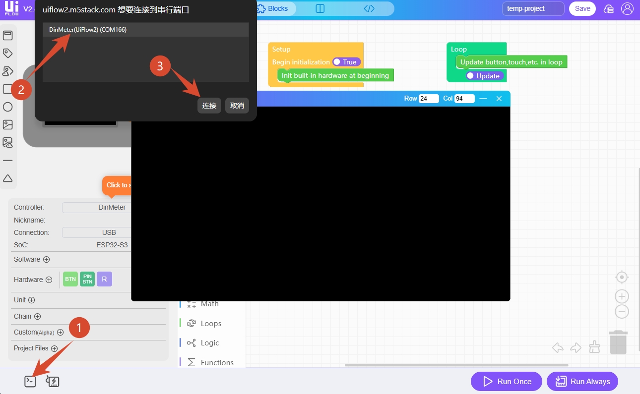

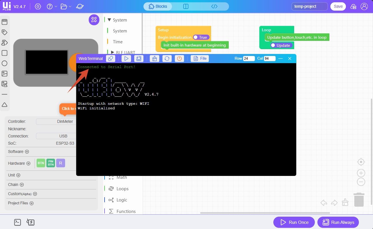

  1. WebTerminal ボタンをクリックし、ダイアログで DinMeter のシリアルポートを選択して Connect をクリックします。
WebTerminal 画面に Connected to Serial Port! と表示されれば、USB 接続は成功です。

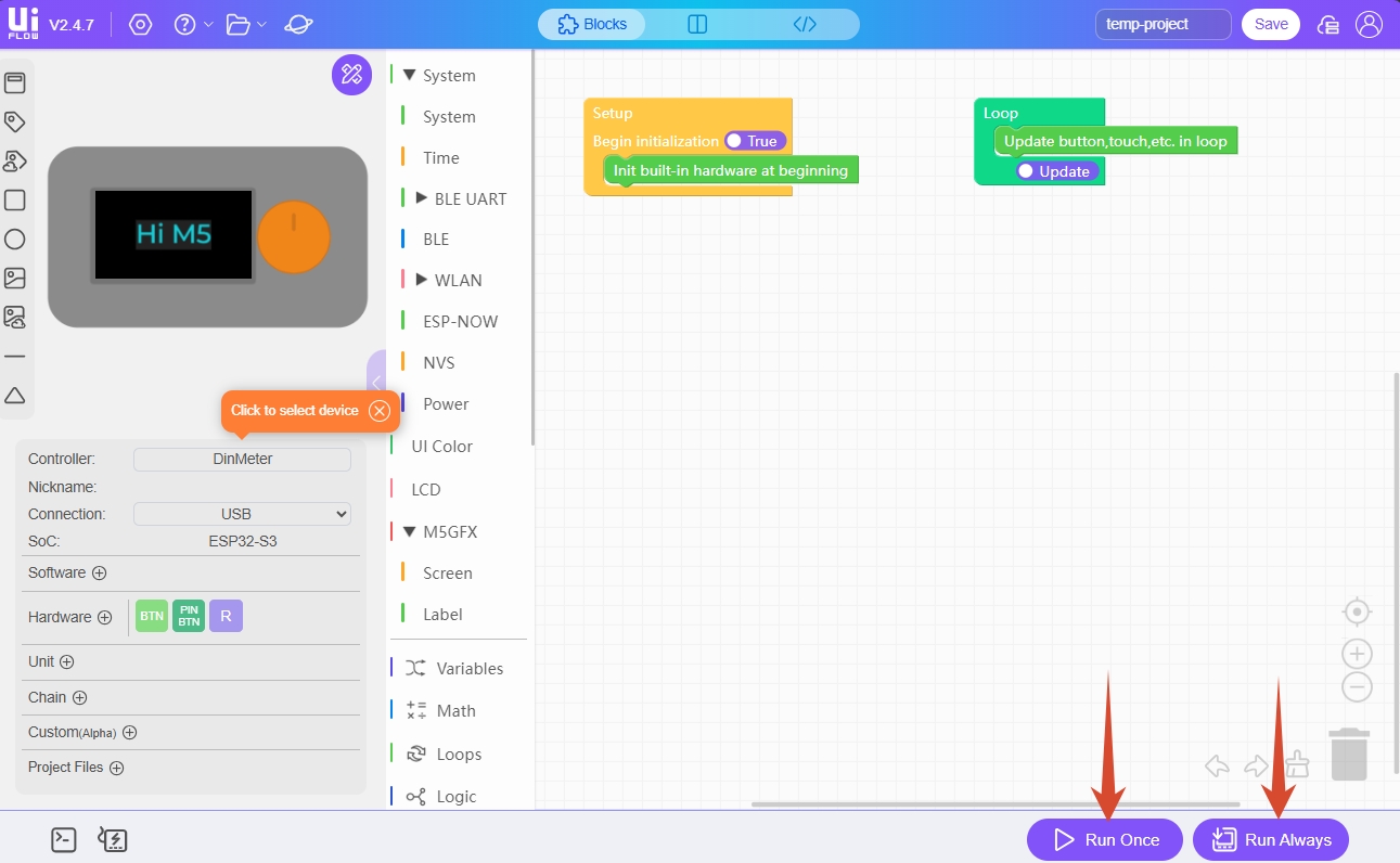

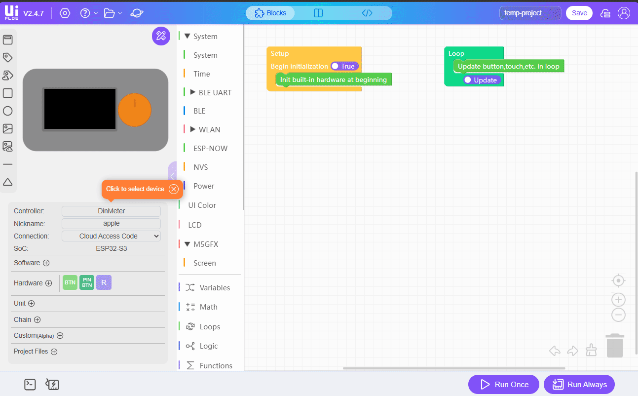

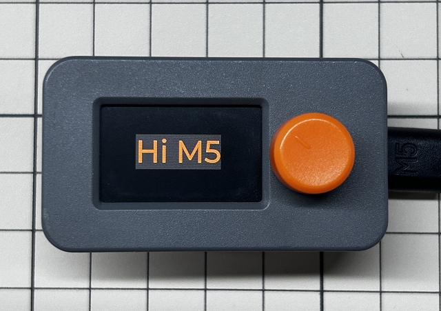

デバイスを UiFlow2 に接続すると、Blockly をドラッグしてプログラムを編集できます。

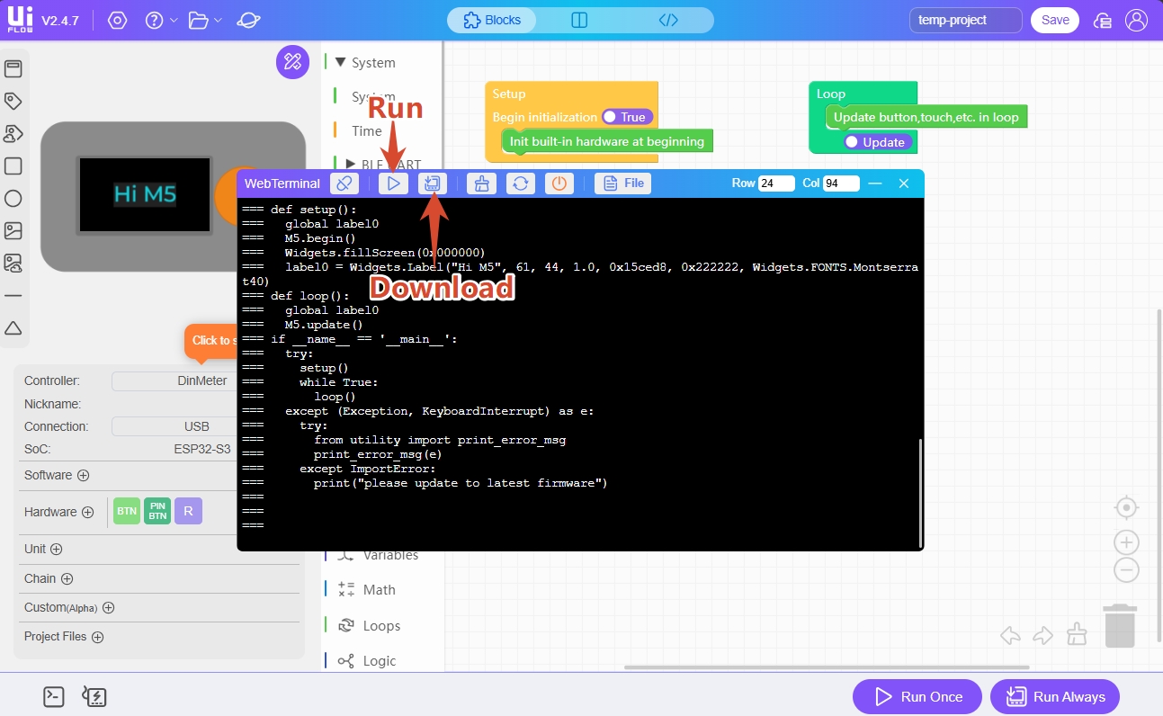

プログラム編集が完了したら、画面右下の Run Once ボタンをクリックしてテストプログラムを 1 回実行できます。Run Always ボタンをクリックすると、プログラムをデバイスにダウンロードできます。
WebTerminal ウィンドウでもプログラムを 1 回実行またはダウンロードできます。
