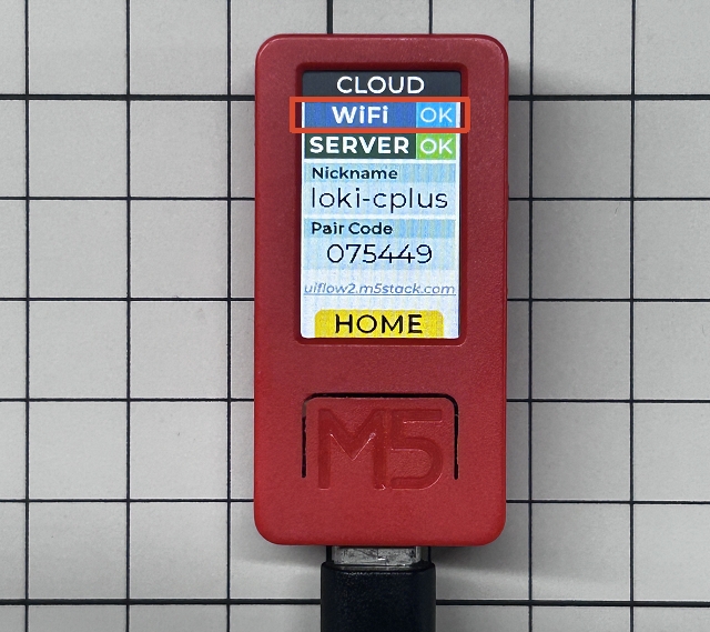

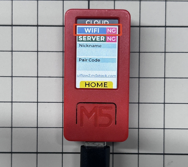

  1. 接続前に、デバイスがネットワークに接続されていることを確認してください。ネットワーク接続に成功すると、デバイス画面に WiFi OK と表示されます。未接続の場合は WiFi NG と表示されます。ファームウェア書き込み時に入力した Wi-Fi 名とパスワードが正しいか確認し、M5Burner の Configure で変更してから再度書き込んでください。

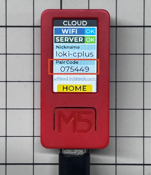

  1. デバイスの UiFlow2 起動画面で、現在生成されている有効な Access Code を確認します。

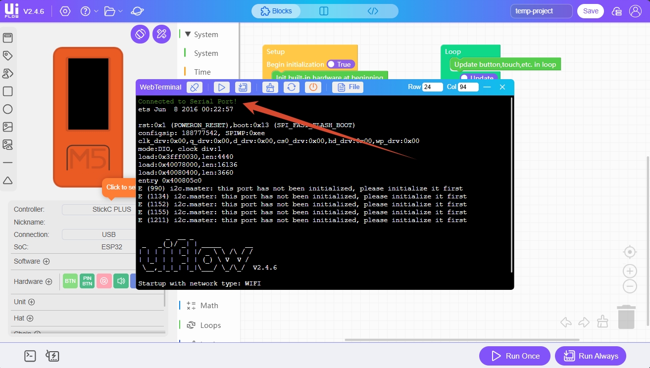

  1. uiflow2.m5stack.com にアクセスして UiFlow2 Web IDE を開き、StickC-Plus を USB Type-C ケーブルで PC に接続します。

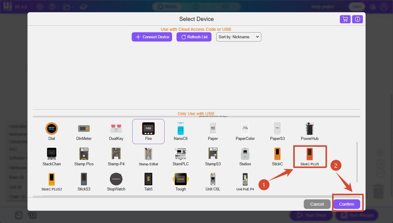

  2. ページ上の Select Your Controller(初回表示)または Controller ボタンをクリックし、Select Device ページに入ります。
  1. デバイス一覧で StickC-Plus を選択し、Confirm をクリックします。

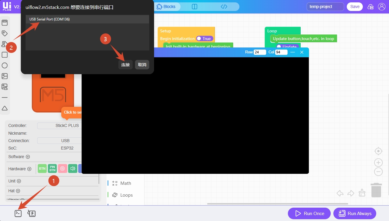

  1. WebTerminal ボタンをクリックし、ダイアログで StickC-Plus のシリアルポートを選択して Connect をクリックします。
WebTerminal 画面に Connected to Serial Port! と表示されたら、USB 接続は成功です。

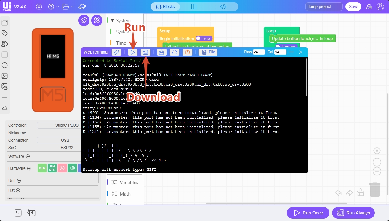

4. プログラム実行とダウンロード

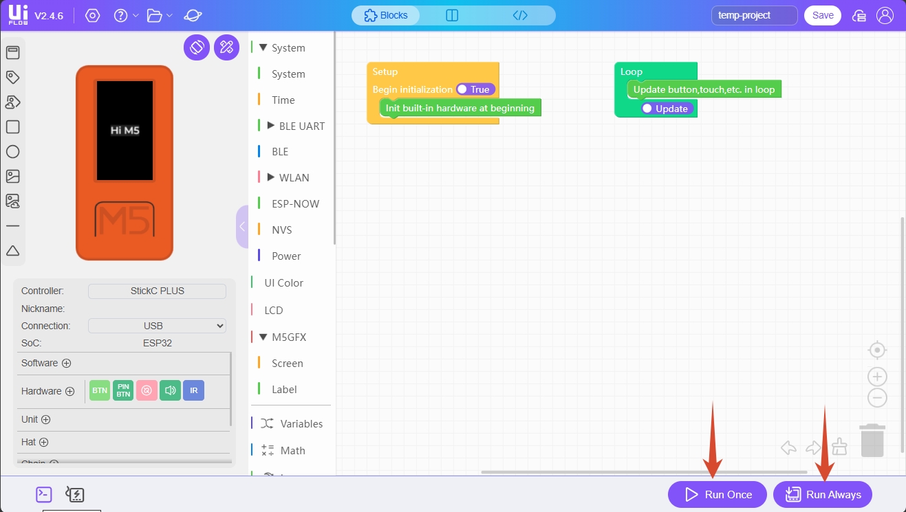

デバイスを UiFlow2 に接続したら、Blockly をドラッグしてプログラムを編集できます。
プログラム編集後、画面右下の Run Once ボタンをクリックすると一度だけ実行してテストできます。Run Always をクリックすると、プログラムをデバイスにダウンロードできます。
WebTerminal ウィンドウでも、一度だけ実行したりプログラムをダウンロードしたりできます。
