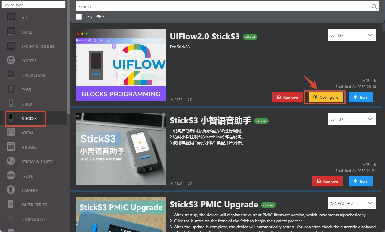

  1. ファームウェア書き込み完了後にデバイス設定を変更する必要がある場合は、USB 接続を維持したままデバイスを再起動し、Configure オプションをクリックして、画面の指示に従って変更します。

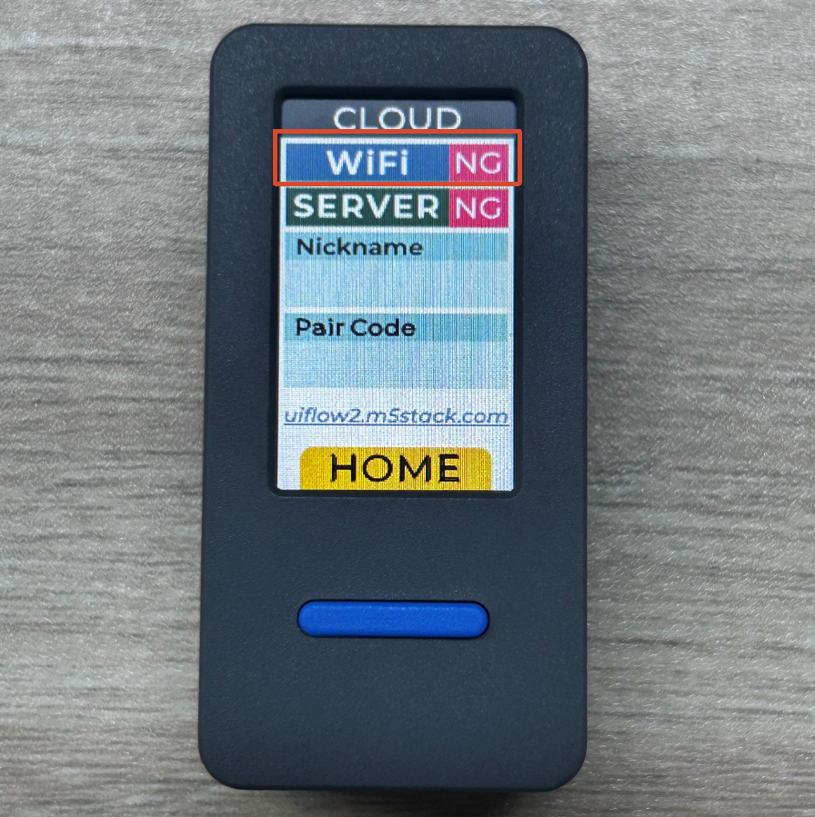

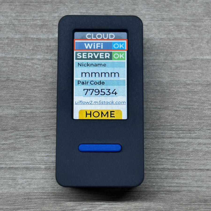

  1. 接続前に、デバイスがネットワークに接続されていることを確認してください。ネットワーク接続に成功すると、デバイス画面に WiFi OK と表示されます。ネットワークに接続されていない場合は、デバイス画面に WiFi NG と表示されます。ファームウェア書き込み時に入力した Wi-Fi 名とパスワードが正しいか確認し、M5Burner の Configure オプションで修正してから、再度書き込みを行ってください。
  1. デバイス正面の Button ボタンを押すと、現在生成されている有効な Access Code を確認できます。

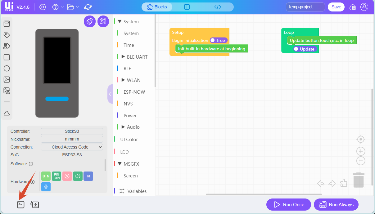

  1. WebTerminal ボタンをクリックし、ダイアログで StickS3 のシリアルポートを選択して 接続 をクリックします。
WebTerminal 画面に Connected to Serial Port! と表示されれば、USB 接続は成功です。

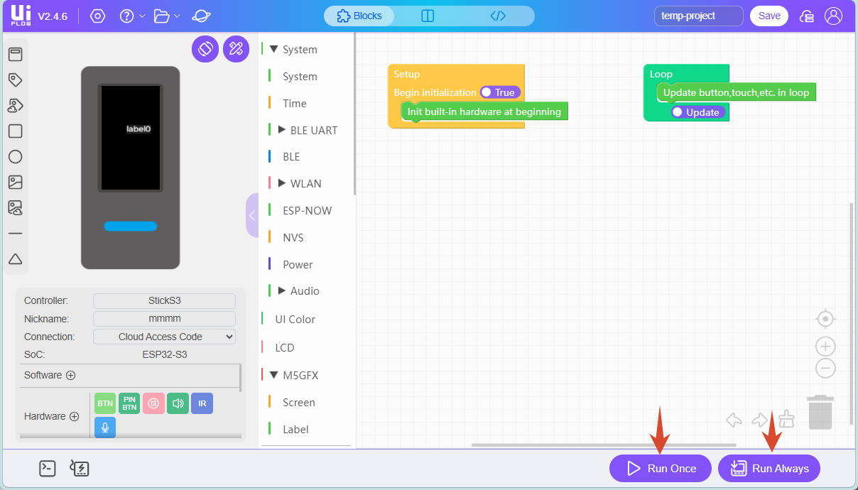

デバイスを UiFlow2 に接続すると、Blockly をドラッグしてプログラムを編集できます。

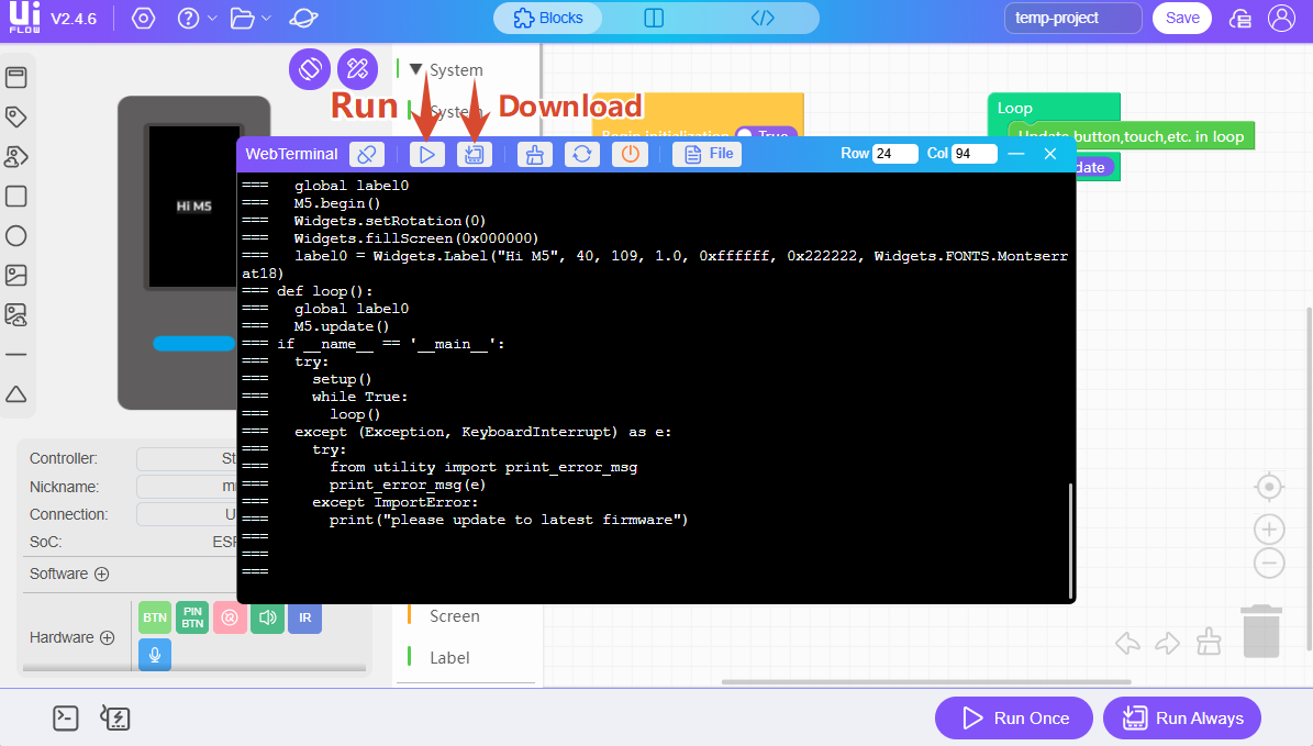

プログラム編集が完了したら、画面右下の Run Once ボタンをクリックしてテストプログラムを 1 回実行できます。Run Always ボタンをクリックすると、プログラムをデバイスにダウンロードできます。
WebTerminal ウィンドウでもプログラムを 1 回実行またはダウンロードできます。
