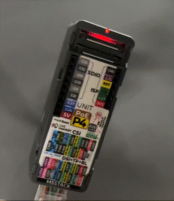

  1. USB Type-C ケーブルでデバイスを PC に接続し、側面のボタンを 3 秒間長押しして緑色の LED が点灯するまで待ちます。この状態でデバイスはダウンロードモードに入り、書き込み待機状態になります。

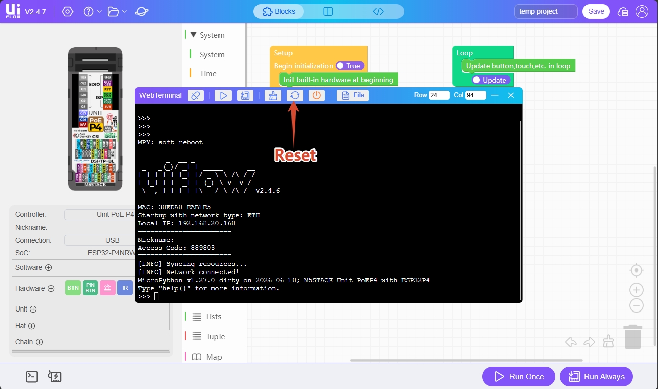

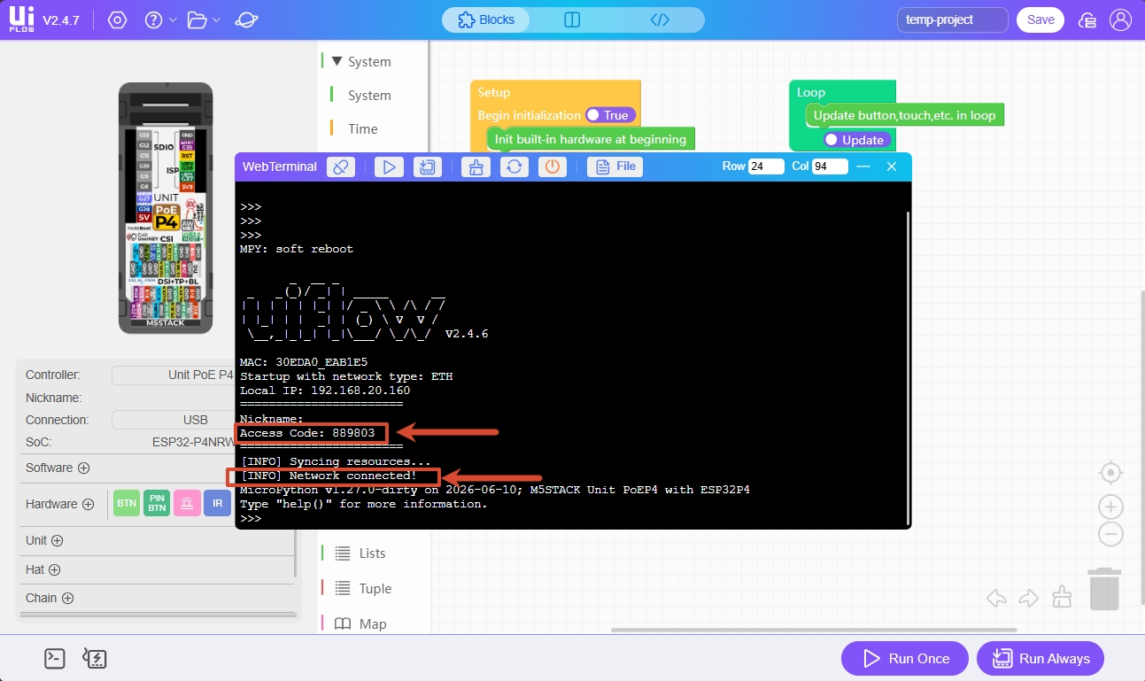

  2. デバイスに LAN ケーブルが接続され、正常に起動していることを確認してから Access Code を取得します。画面左下の WebTerminal をクリックし、ダイアログで Unit PoE-P4 のシリアルポートを選択して Connect をクリックすると、シリアルモニタが開きます。現在生成されている有効な Access Code とイーサネット接続状態を確認できます。(対応する情報が表示されない場合は、Soft Reset ボタンをクリックしてソフトリセットしてください)

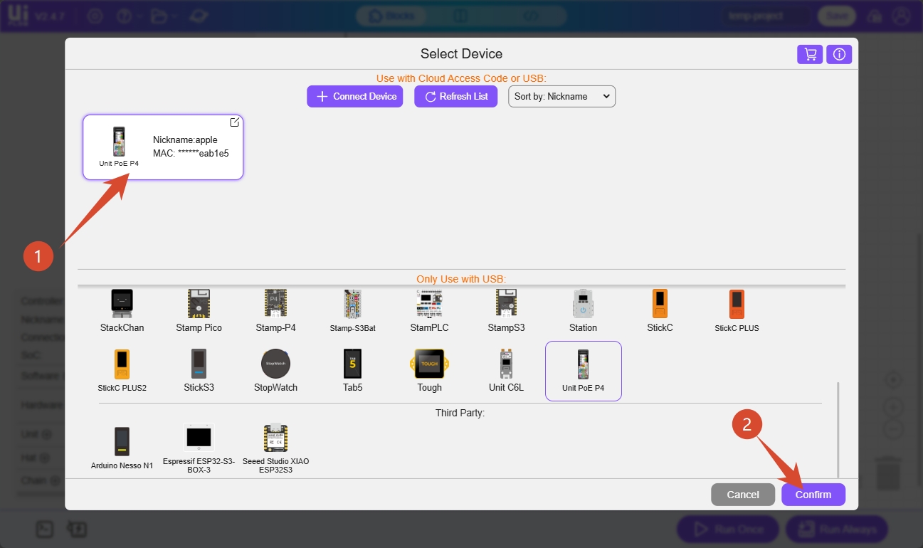

  1. ページ上の Select Your Controller(初回表示)または Controller ボタンをクリックし、Select Device ページに入ります。
  1. Connect Device をクリックし、アクセスコードと任意のデバイス名を入力して Confirm をクリックすると、Unit PoE-P4 を UiFlow2 に接続できます。

  1. Select Device ページで接続済みの Unit PoE-P4 デバイスを選択し、Confirm をクリックすると、UiFlow2 のプログラミング画面に入ります。

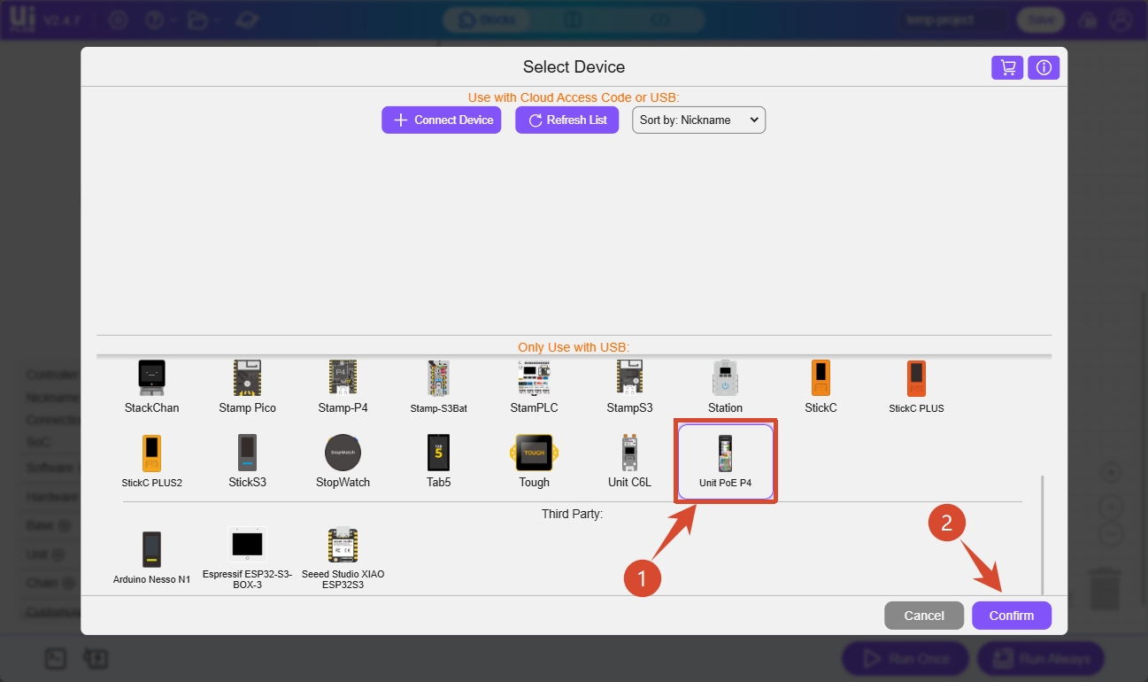

  2. ページ上の Select Your Controller(初回表示)または Controller ボタンをクリックし、Select Device ページに入ります。
  1. デバイス一覧で Unit PoE-P4 を選択し、Confirm をクリックします。

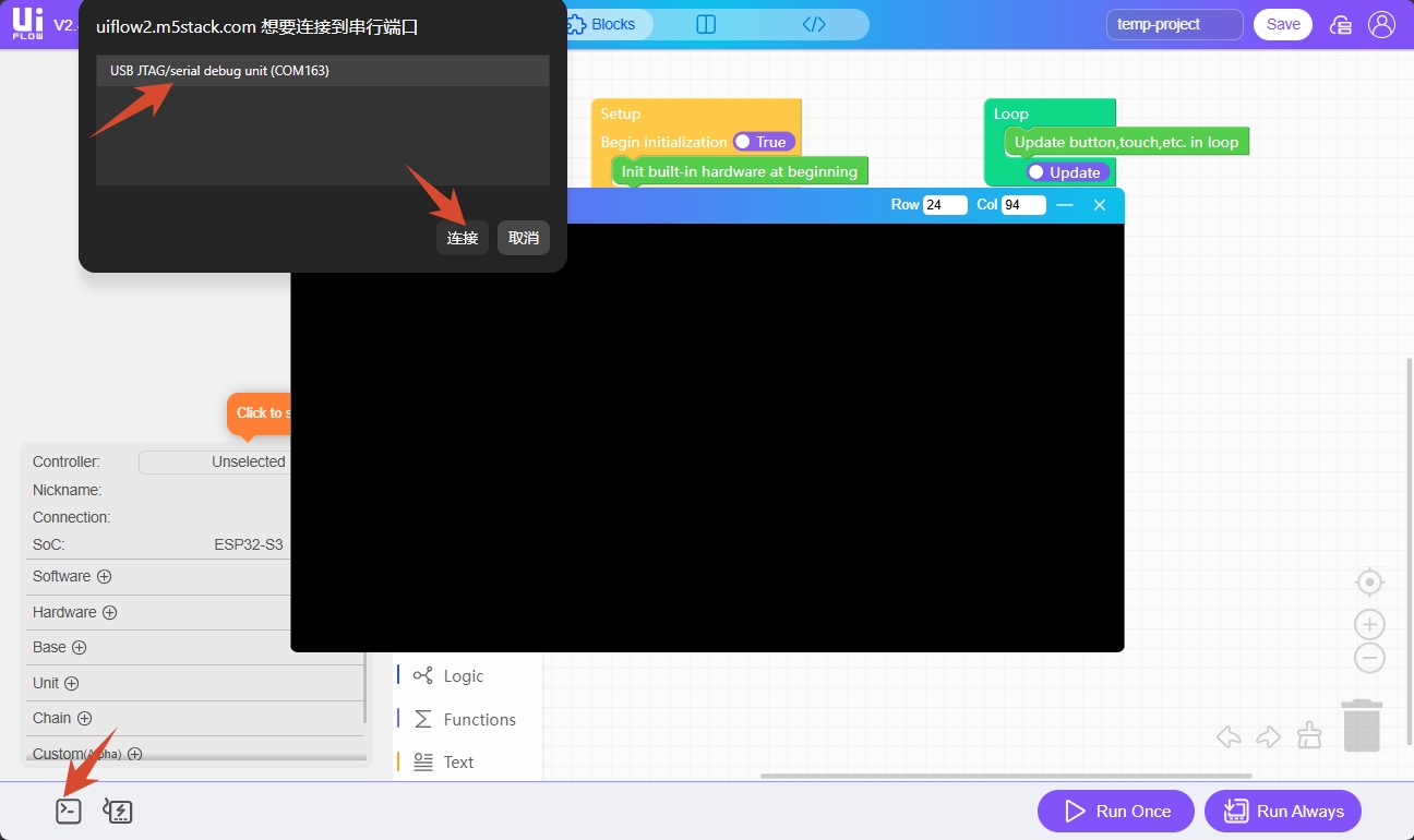

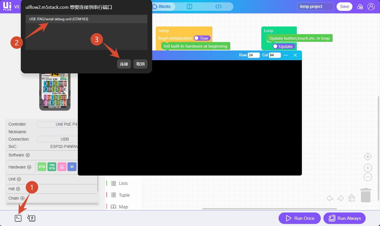

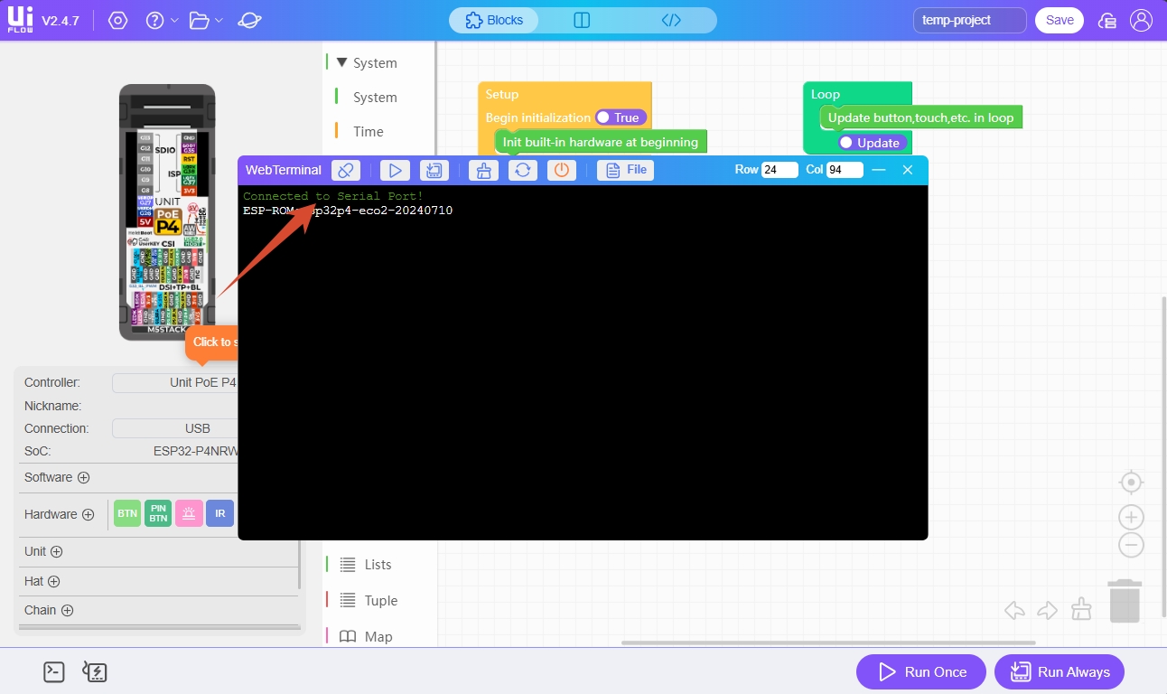

  1. WebTerminal ボタンをクリックし、ダイアログで Unit PoE-P4 のシリアルポートを選択して Connect をクリックします。
WebTerminal 画面に Connected to Serial Port! と表示されたら、USB 接続は成功し、デバイスは UiFlow2 プログラミングページに入っています。

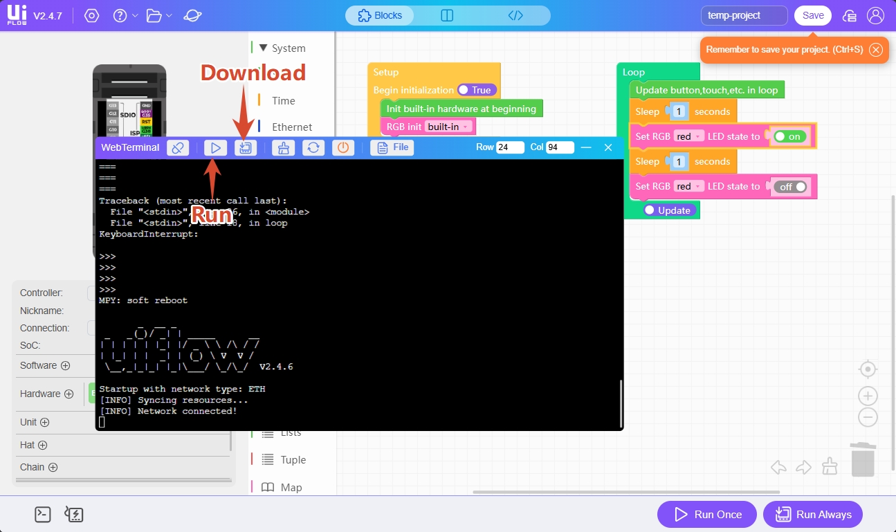

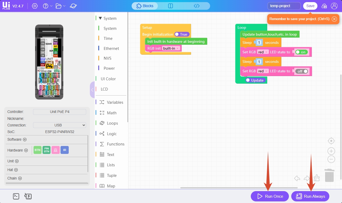

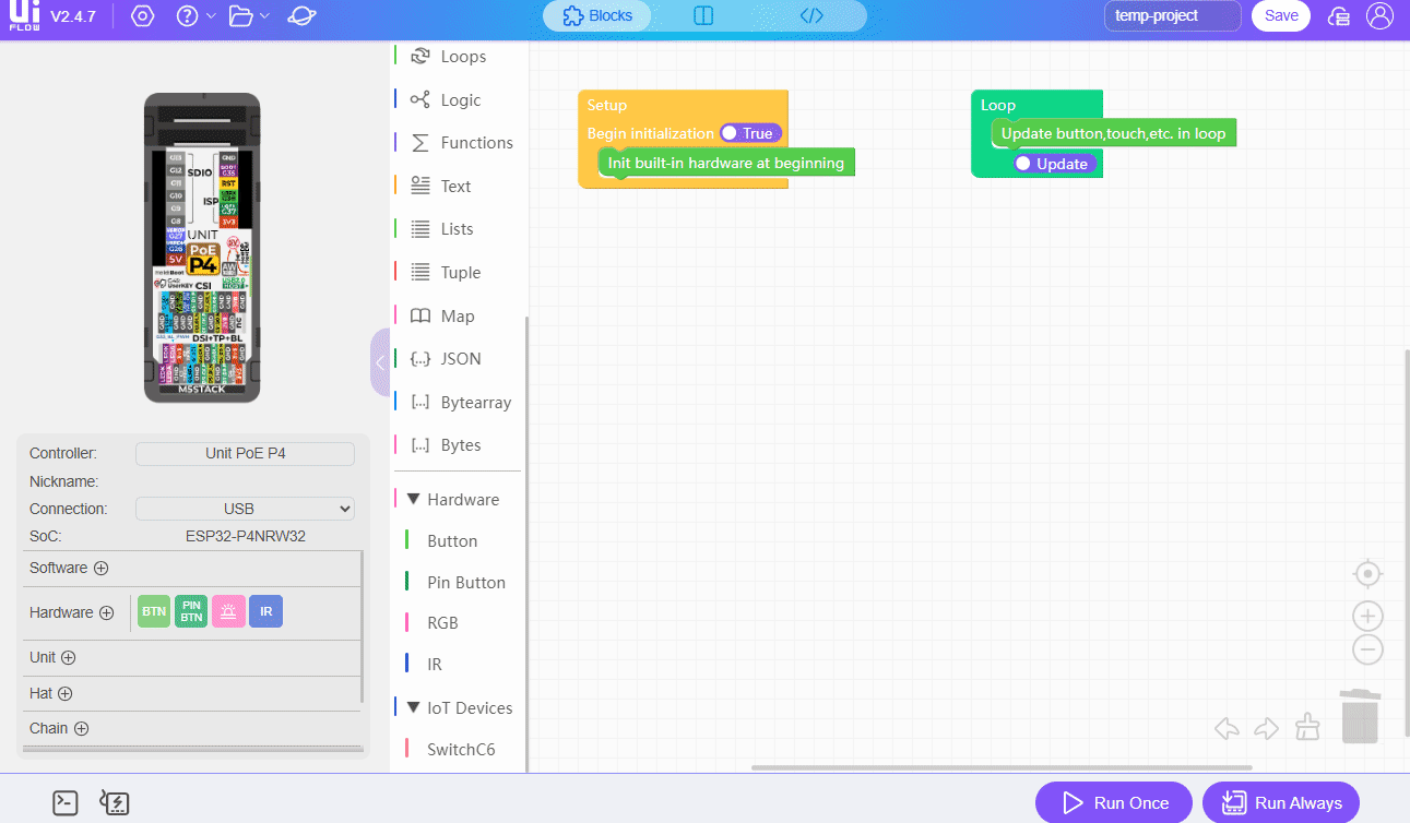

デバイスを UiFlow2 に接続したら、Blockly をドラッグしてプログラムを編集できます。
プログラム編集後、画面右下の Run Once ボタンをクリックすると一度だけ実行してテストできます。Run Always をクリックすると、プログラムをデバイスにダウンロードできます。
WebTerminal ウィンドウでも、一度だけ実行したりプログラムをダウンロードしたりできます。
