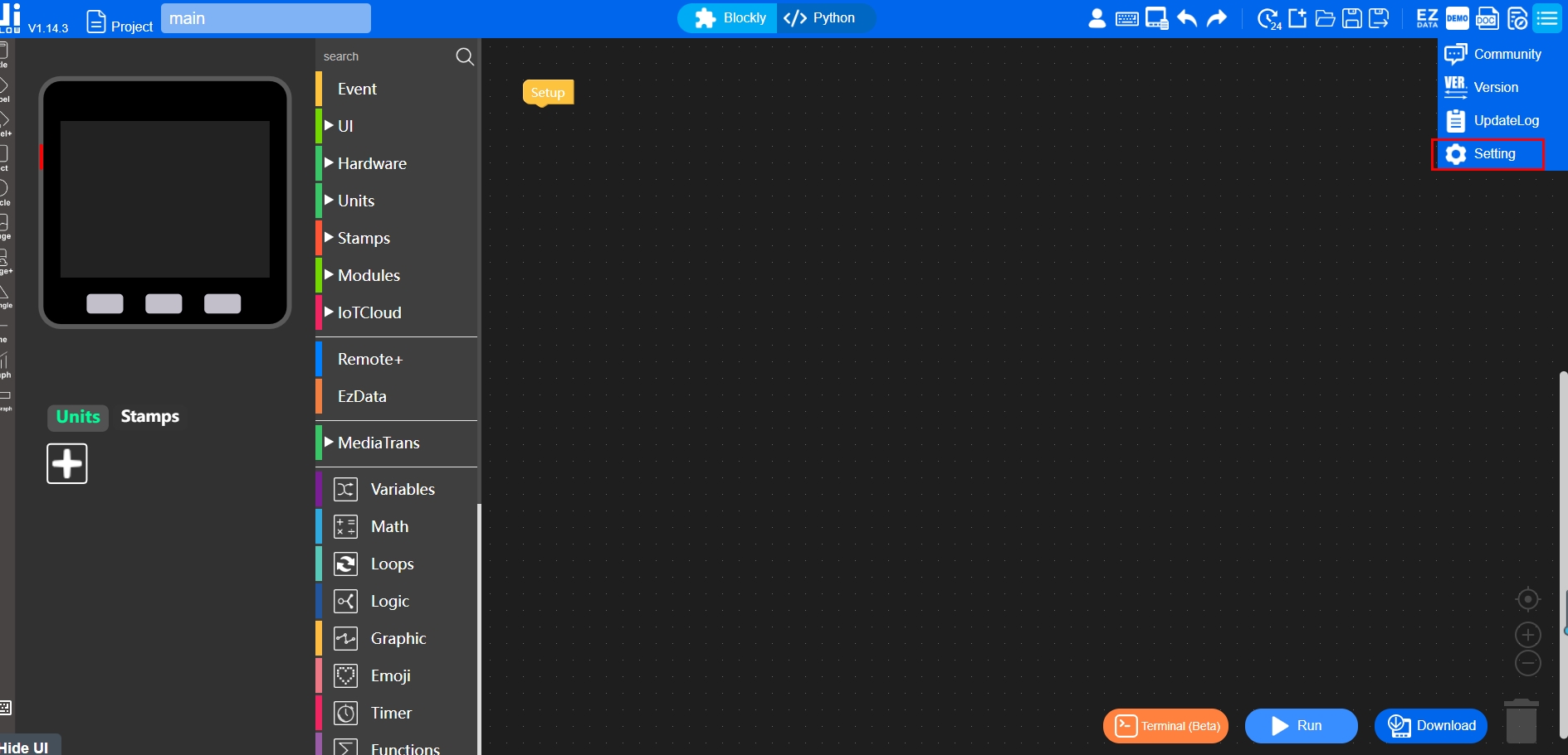

2. 将设备配置为在线编程模式后, 我们需要通过 API KEY 让设备与 UIFlow 建立起连接, 使其能够为指定的设备推送程序。用户需在电脑端浏览器访问flow.m5stack.com进入 UIFlow 编程页面。
3. 点击页面右上角的菜单栏中的 Setting 按钮, 输入我们在上一步骤获取的 API KEY,点击 OK 保存,等待提示连接成功。
