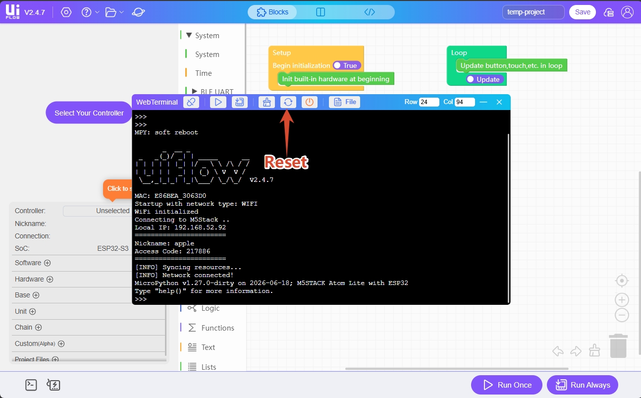

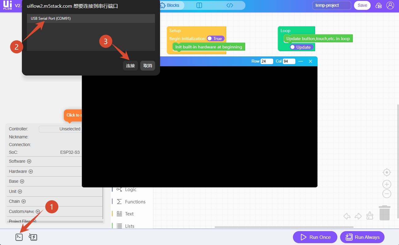

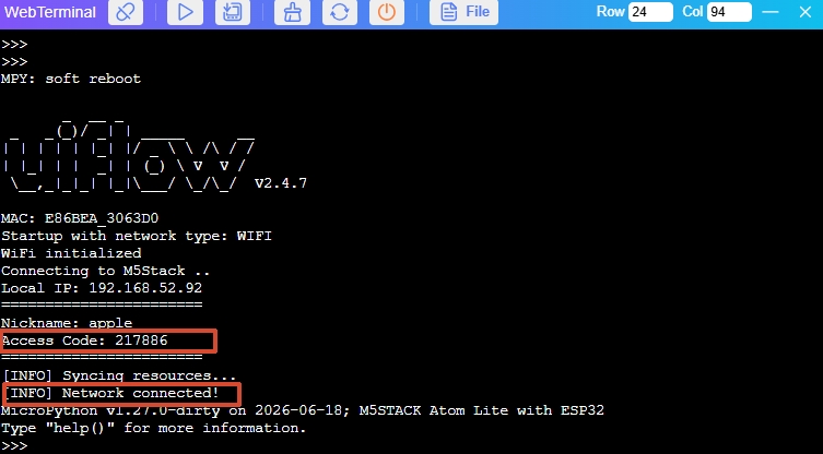

  2. 确保设备已连接网络,并获取 Access Code:可通过 WebTerminal 查看设备当前生成的有效 Access Code。点击 WebTerminal 按钮,在弹框中选择 Atom-Lite 的串行端口,点击 连接,打开串口监视器后即可查看当前生成的有效 Access Code 以及 Wi-Fi 连接状态。(注:如果没有显示对应信息,可以单击 Soft Reset 按钮进行软重启)

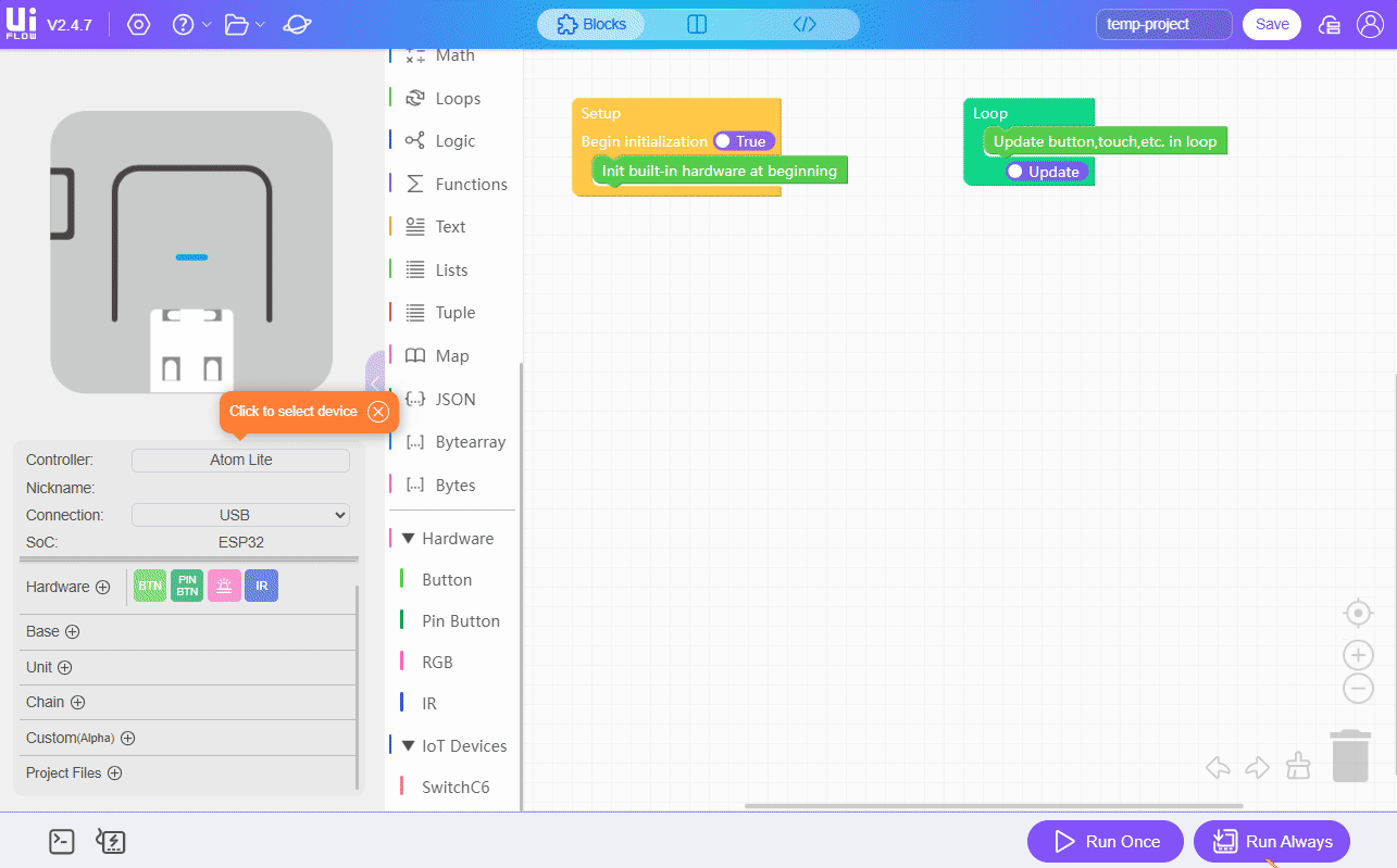

  1. 点击页面上的 Select Your Controller (首次进入时会显示) 或 Controller 按钮,进入 Select Device 页面。

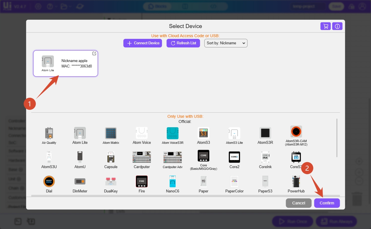

  1. 点击 Connect Device,输入访问码以及自定义设备名称后,单击 Confirm 即可将 Atom-Lite 连接到 UiFlow2 中。
  1. 在 Select Device 页面选中已经连接的 Atom-Lite 设备,单击 Confirm,就可以进入 UiFlow2 的编程界面。

  1. 访问 uiflow2.m5stack.com 打开 UiFlow2 Web IDE,并将 Atom-Lite 通过 USB 线连接至电脑。

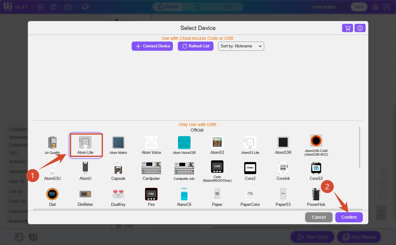

  2. 点击页面上的 Select Your Controller (首次进入时会显示) 或 Controller 按钮,进入 Select Device 页面。
  1. 在设备列表选择 Atom-Lite 设备后,单击 Confirm。

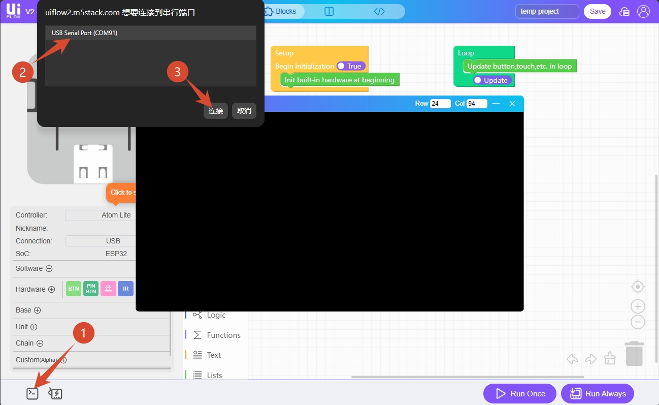

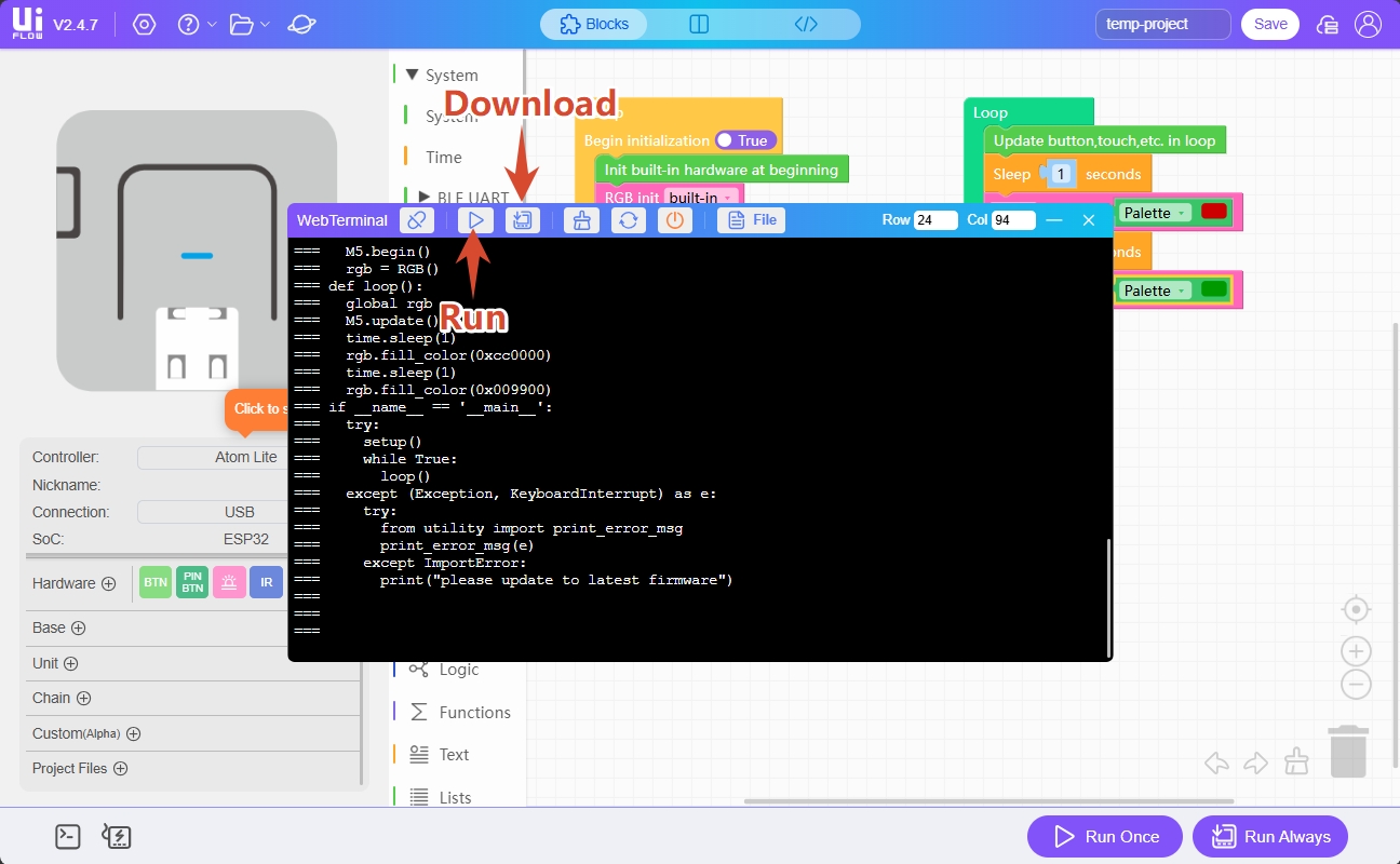

  1. 点击 WebTerminal 按钮,在弹框中选择 Atom-Lite 的串行端口,点击 连接。

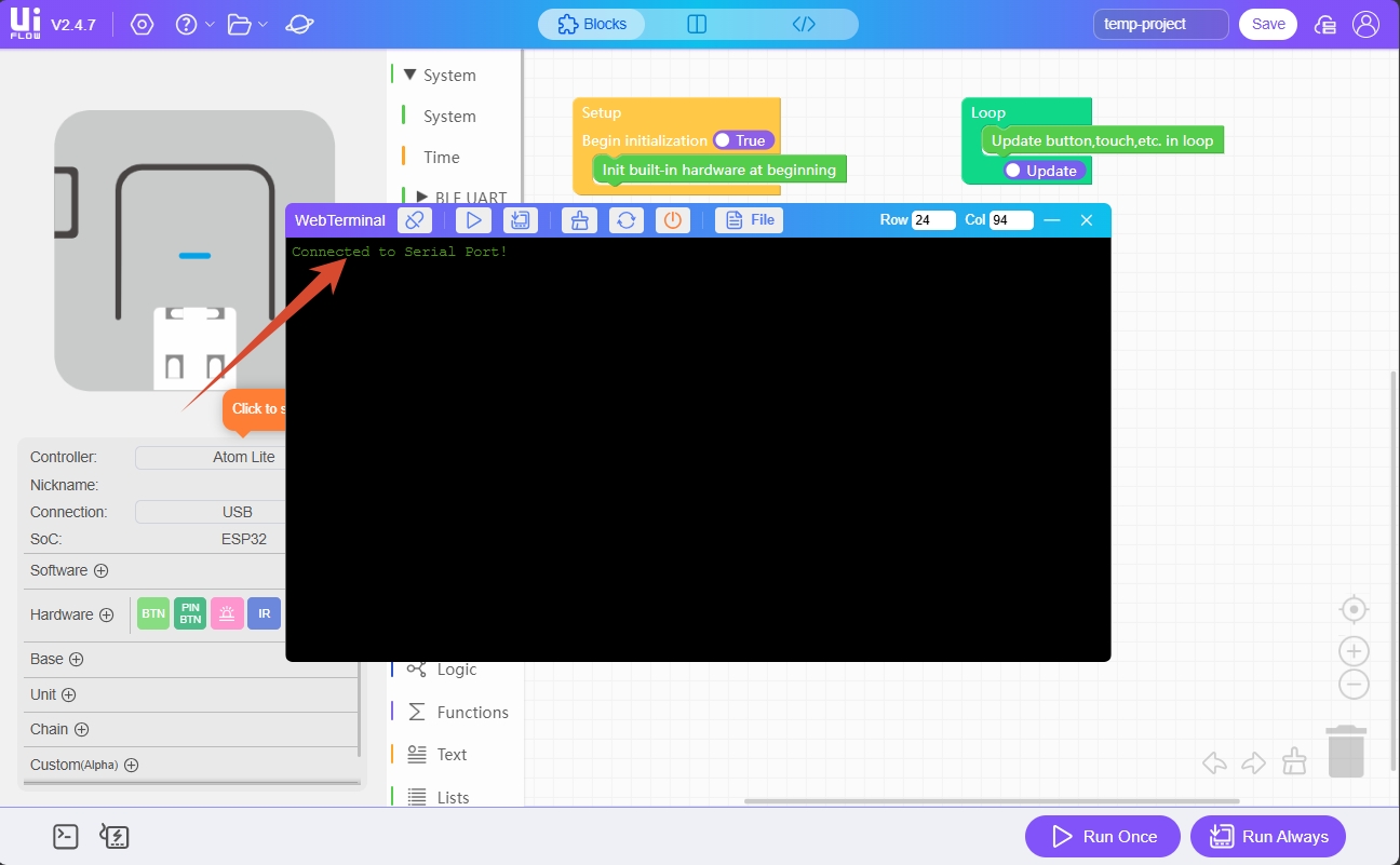

当 WebTerminal 屏幕显示 Connected to Serial Port! 时,说明 USB 连接成功。

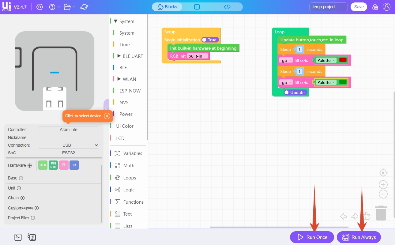

设备连接到 UiFlow2 后,就可以拖拽 Blockly,进行程序编辑了。
程序编辑完成后,单击界面右下角的 Run Once 按钮,可以单次运行测试程序;单击 Run Always 按钮,可以将程序下载到设备。
也可以在 WebTerminal 窗口,单次运行或者下载程序。
