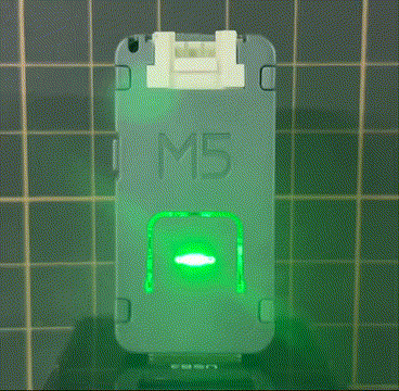

烧录固件后,由于 AtomU 设备未配置屏幕,设备开机后,可通过 RGB 灯状态判断网络连接状态。若干秒后红灯变为绿灯,代表设备已连接到 Wi-Fi。

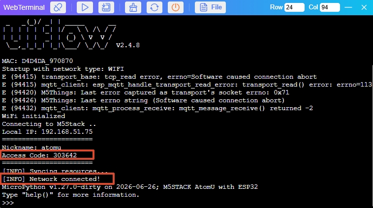

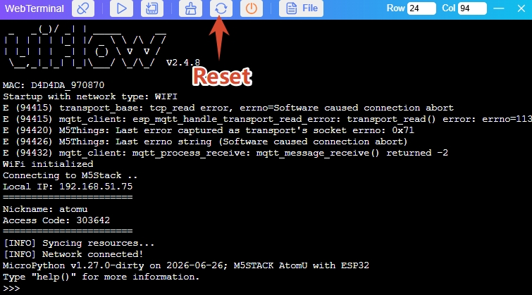

  2. 确保设备已连接网络,并获取 Access Code:点击界面左下角的WebTerminal,在弹框中选择AtomU的串行端口后,点击连接,打开串口监视器,可看到当前生成的有效 Access Code,以及 Wi-Fi 连接状态。(注意,如果没有显示对应信息,可以单击Soft Reset按钮进行软重启)

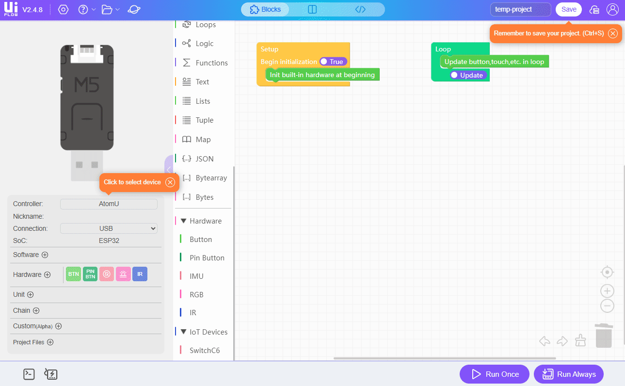

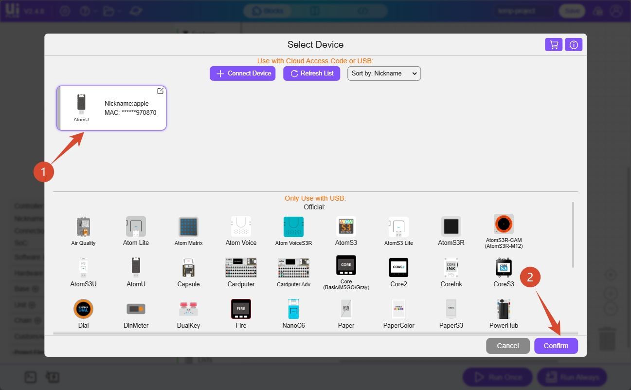

  1. 点击页面上的Select Your Controller(首次进入时会显示)或者Controller按钮,进入Select Device页面。
  1. 点击Connect Device,输入访问码,以及自定义设备名称后,单击Confirm即可将AtomU连接到 UiFlow2 上。
  1. 在Select Device页面选中已经连接的AtomU设备,单击Confirm,就可以进入 UiFlow2 的编程界面了。

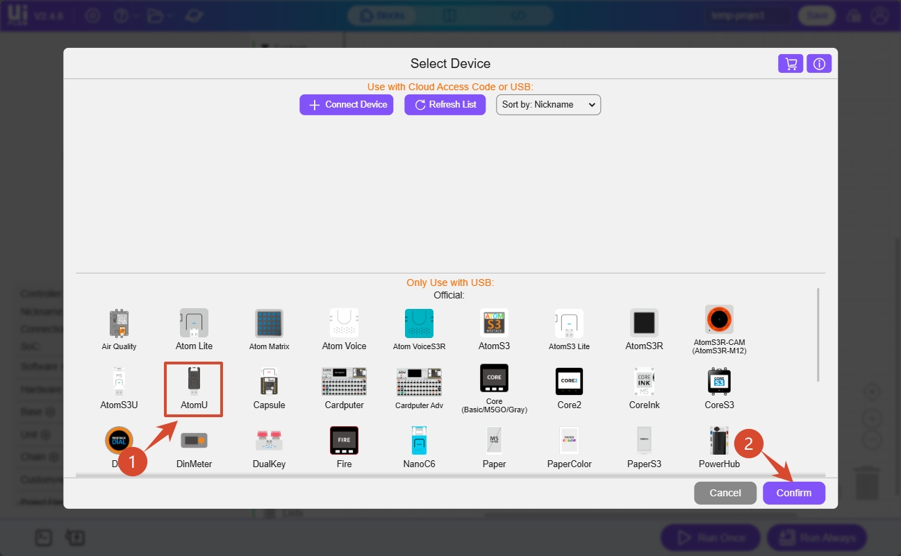

  2. 点击页面上的Select Your Controller(首次进入时会显示)或者Controller按钮,进入Select Device页面。
  1. 在设备列表选择 AtomU 设备后,单击Confirm。

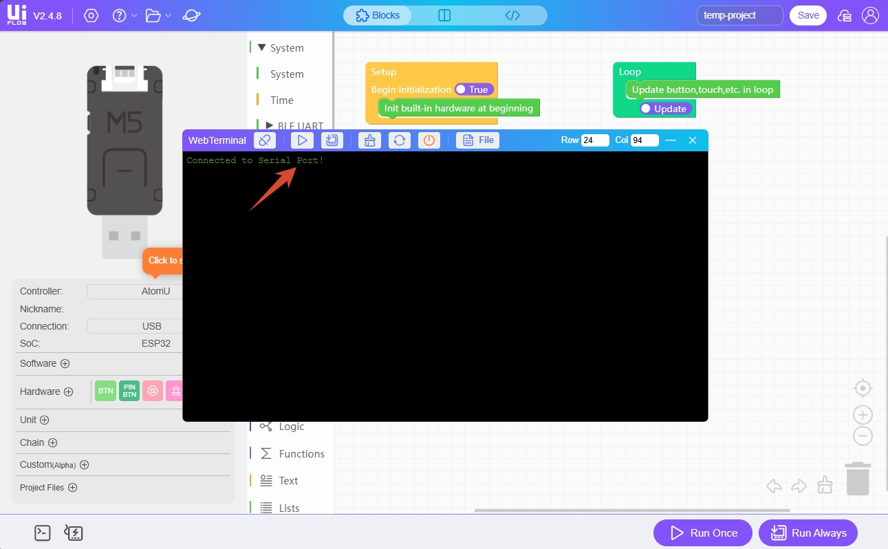

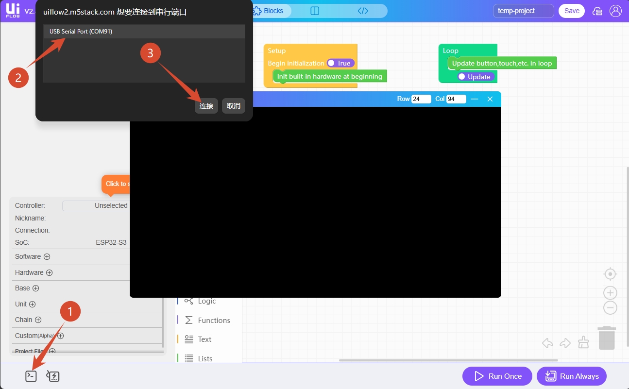

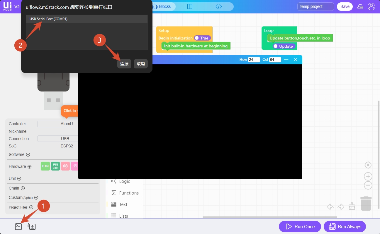

  1. 点击 WebTerminal 按钮,在弹框中选择 AtomU 的串行端口,点击连接。
当 WebTerminal 屏幕显示 Connected to Serial Port! 说明 USB 连接成功。

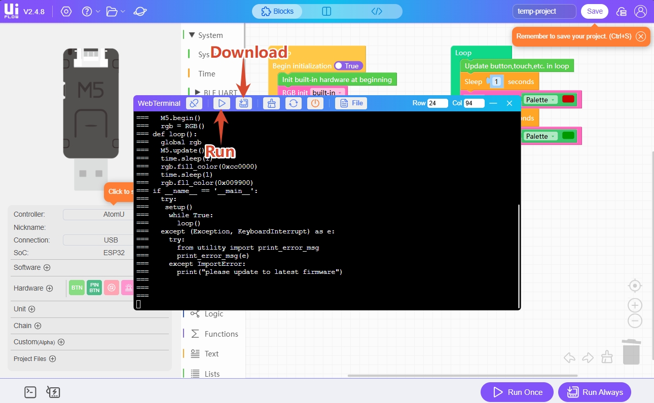

3. 程序运行与下载

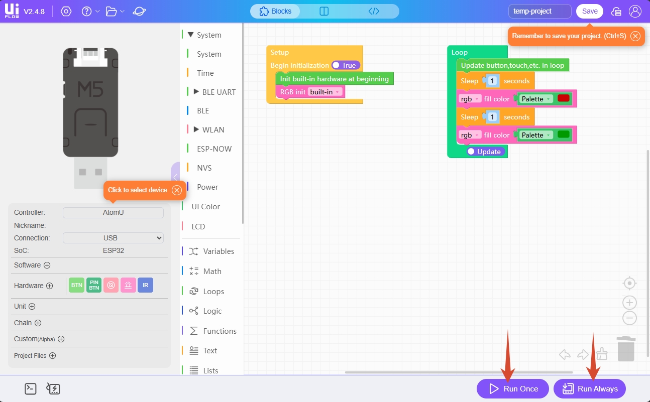

设备连接到 UiFlow2 上后,就可以拖拽 Blockly,进行程序编辑了。
程序编辑完成后,单击界面右下角的Run Once按钮,可以单次运行测试程序;单击Run Always按钮,可以将程序下载到设备。
也可以在WebTerminal 窗口,单次运行或者下载程序。
