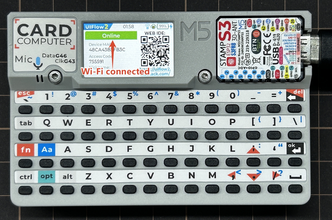

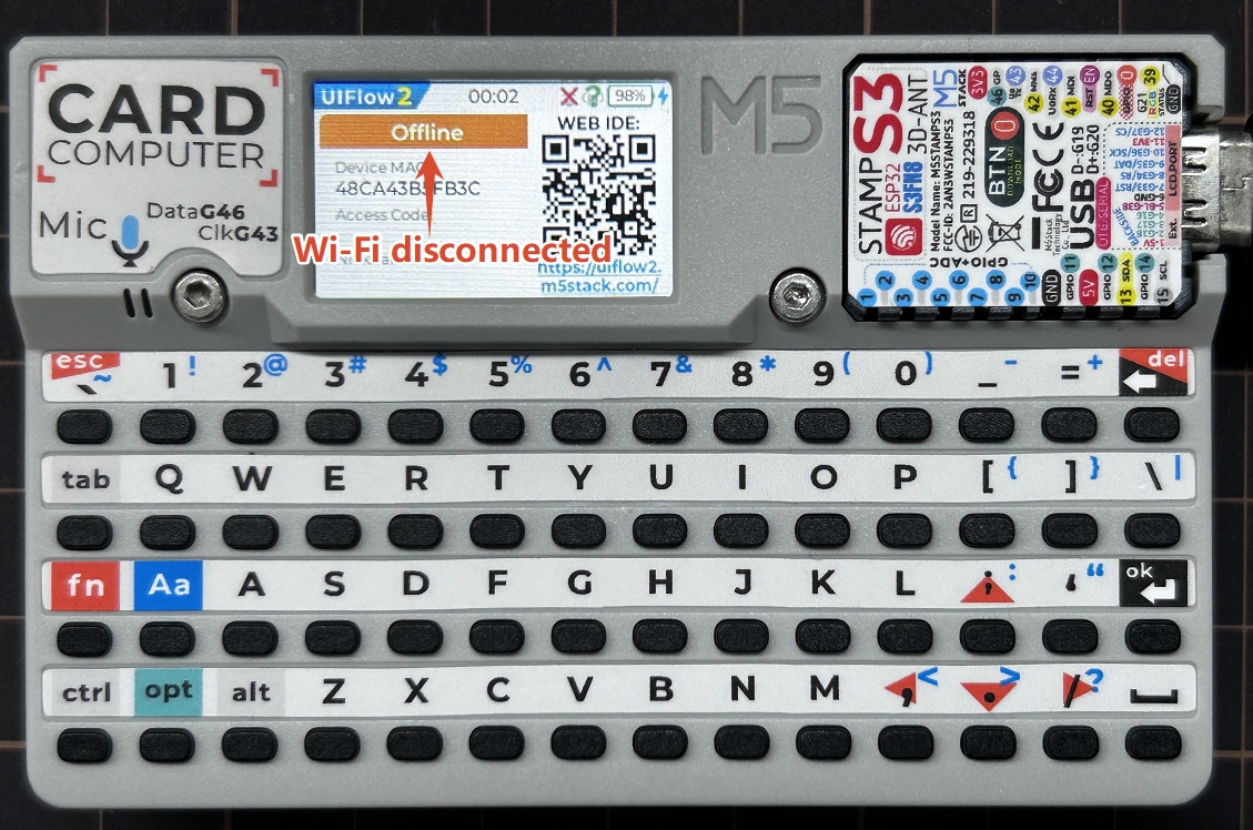

  1. 连接前,请确保设备已连接网络。如果未连接网络,请确认烧录固件时填写的 Wi-Fi 名称和密码是否正确,并通过 M5Burner 上的 Configure 选项进行修改后,重新烧录。

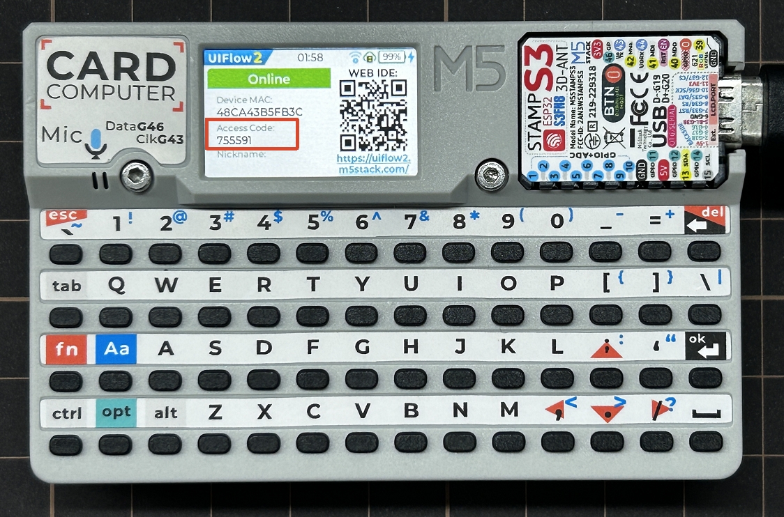

  1. 在设备的 UiFlow2 启动界面查看当前生成的有效 Access Code。

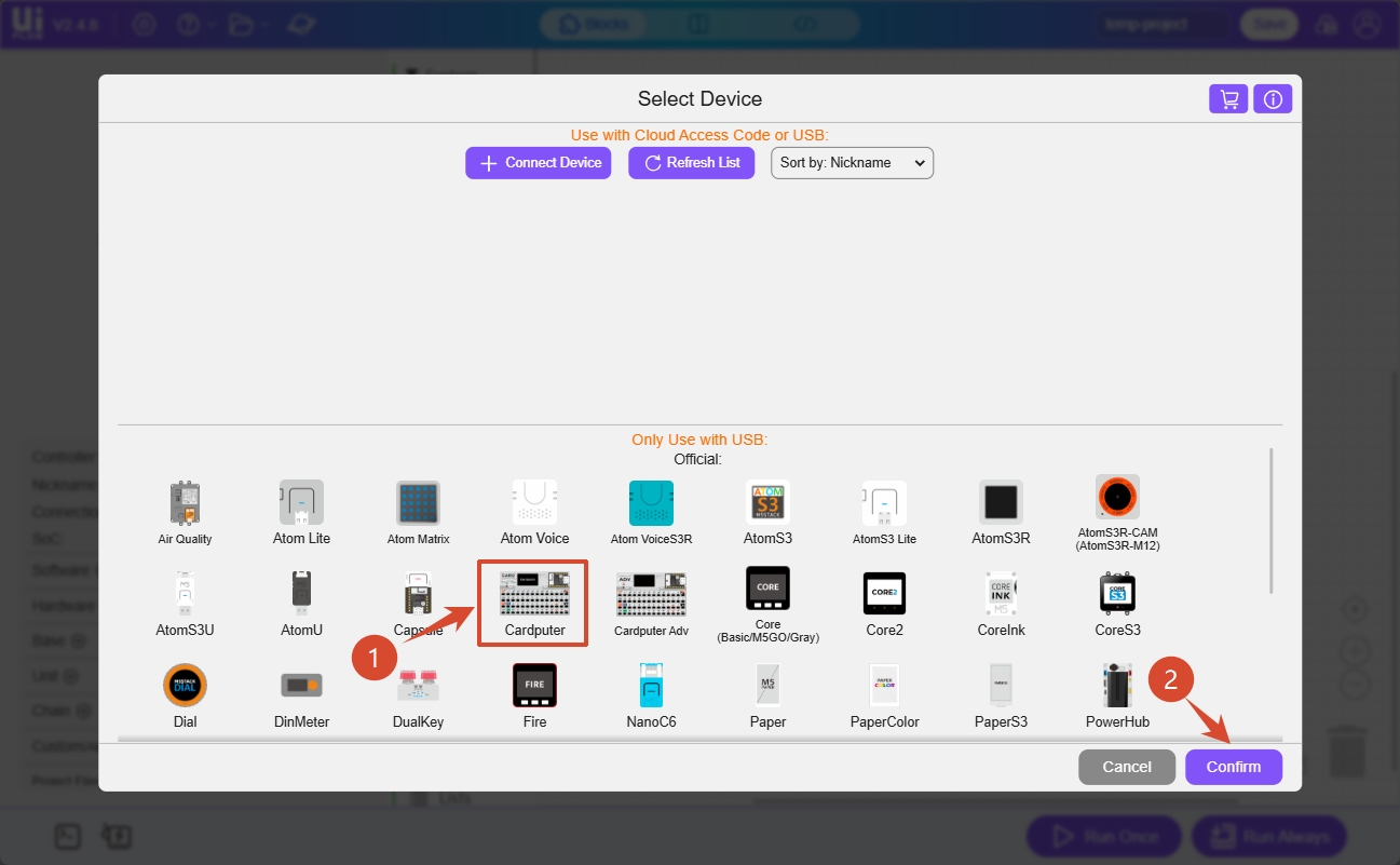

  1. 访问 uiflow2.m5stack.com 打开 UiFlow2 Web IDE。
  2. 点击页面上的 Select Your Controller(首次进入时会显示)或 Controller 按钮,进入 Select Device 页面。

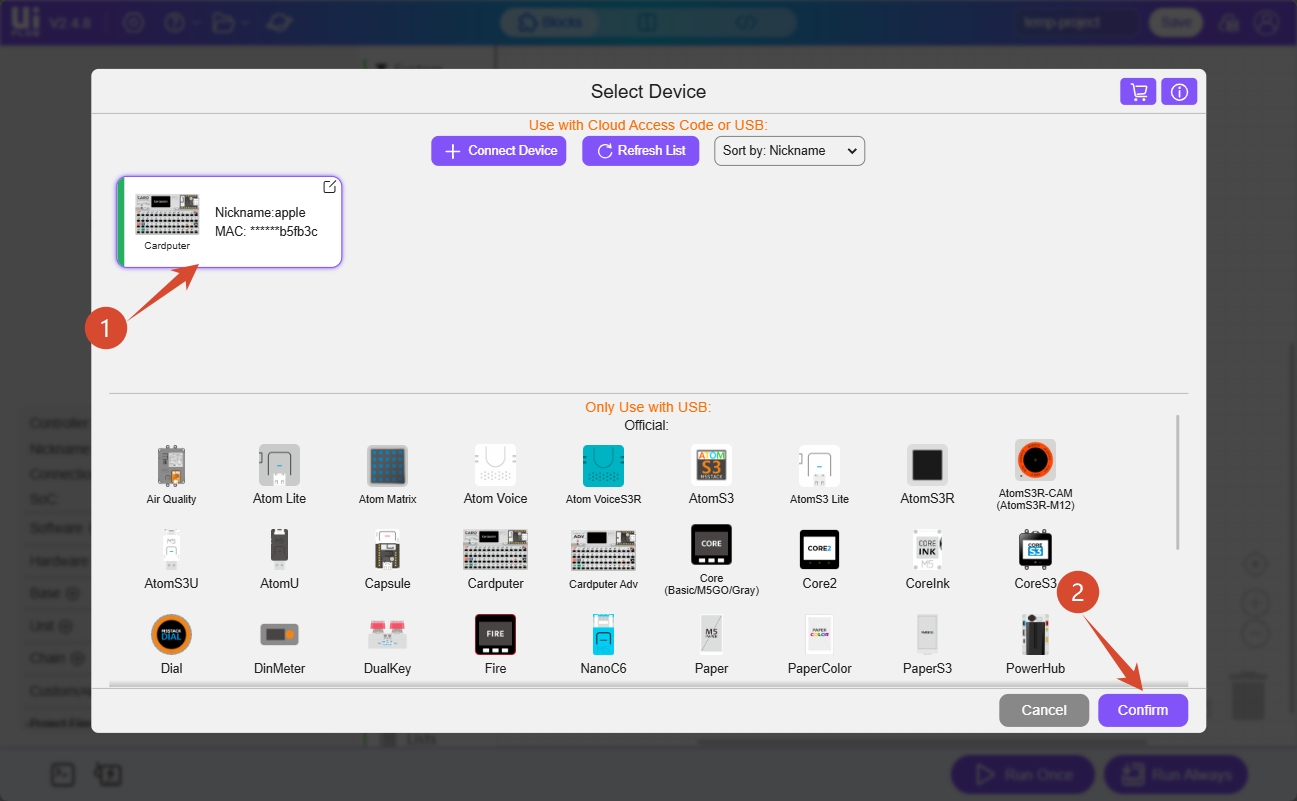

  1. 点击 Connect Device,输入访问码以及自定义设备名称后,单击 Confirm 即可将 Cardputer 连接到 UiFlow2 中。
  1. 在 Select Device 页面选中已经连接的 Cardputer 设备,单击 Confirm,就可以进入 UiFlow2 的编程界面了。

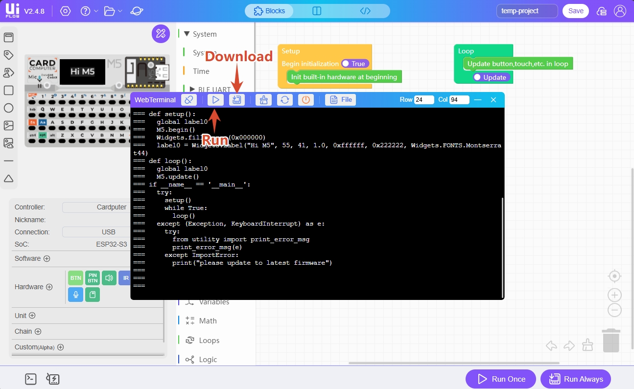

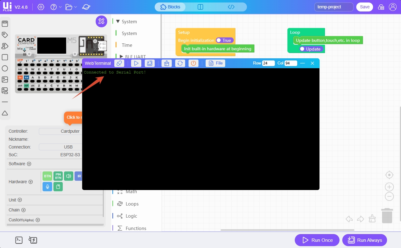

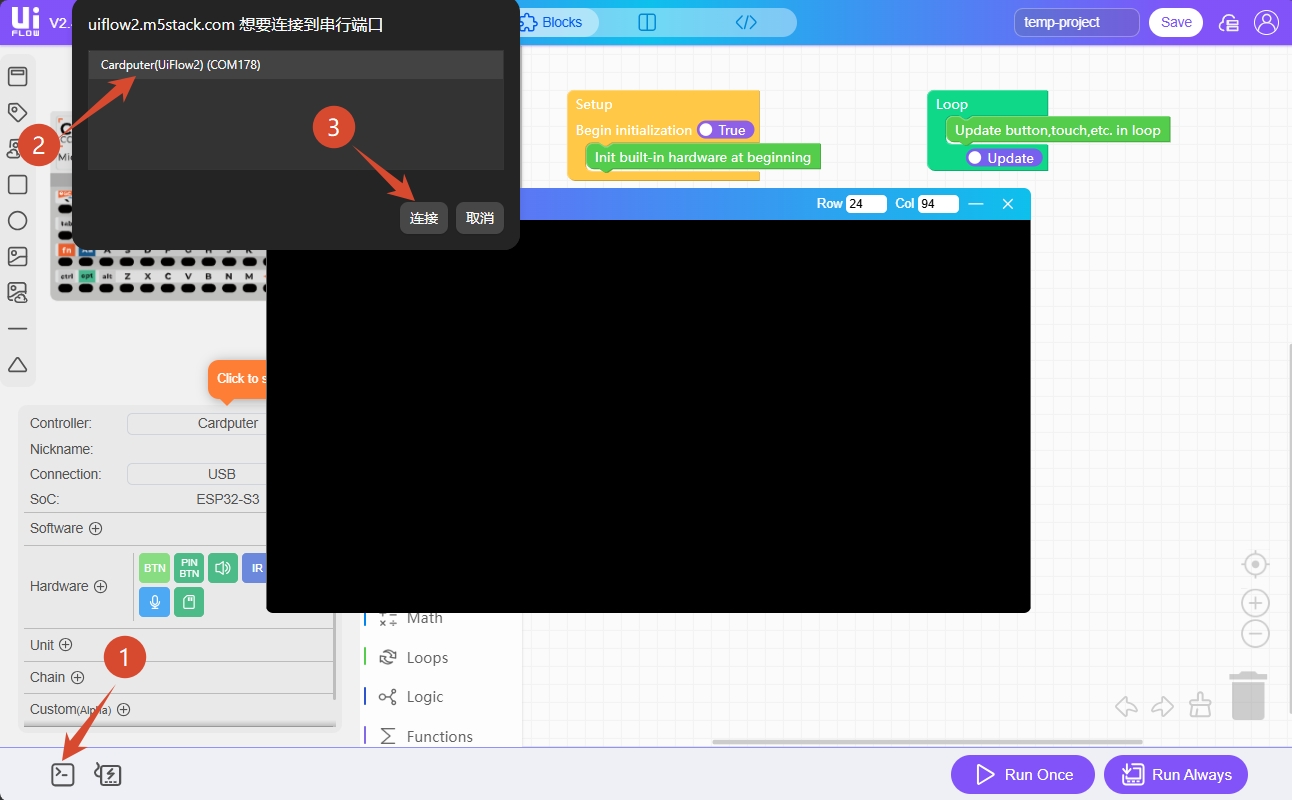

  1. 点击 WebTerminal 按钮,在弹框中选择 Cardputer 的串行端口,点击 连接。
当 WebTerminal 屏幕显示 Connected to Serial Port! 时,说明 USB 连接成功。

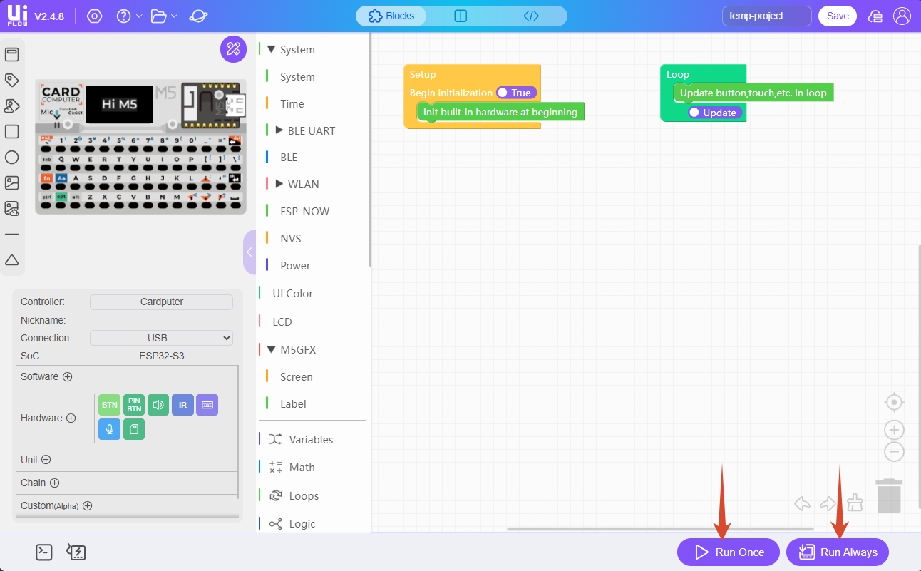

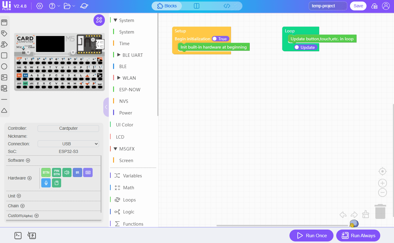

设备连接到 UiFlow2 后,就可以拖拽 Blockly,进行程序编辑了。
程序编辑完成后,单击界面右下角的 Run Once 按钮,可以单次运行测试程序;单击 Run Always 按钮,可以将程序下载到设备。
也可以在 WebTerminal 窗口,单次运行或者下载程序。
