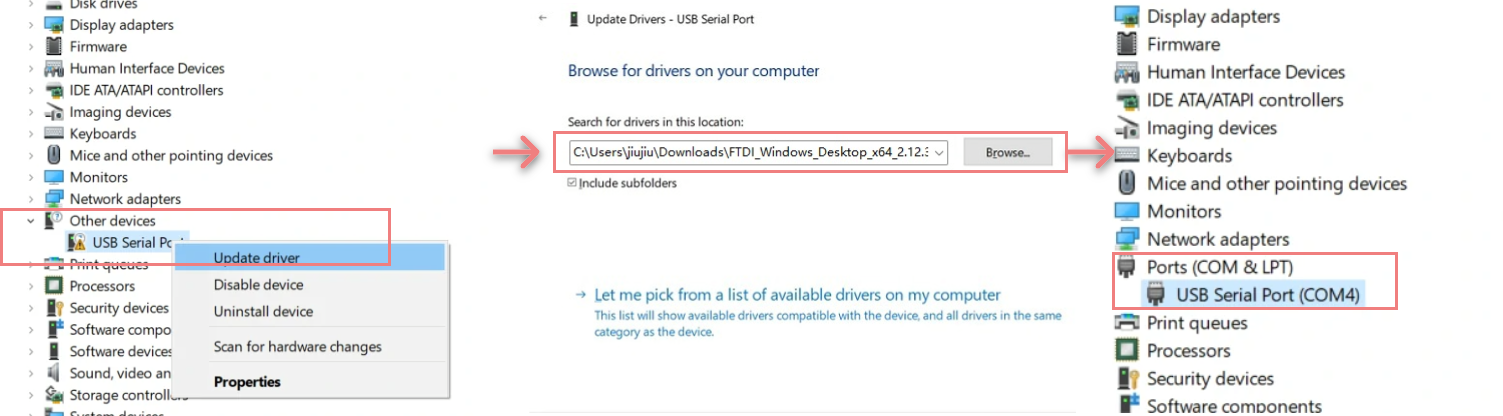

  1. 将设备连接至 PC,打开设备管理器为设备安装 FTDI 驱动(下图以 Windows 10 环境为例)。(注意:某些系统环境下,需要安装两次,驱动才会生效,未识别的设备名通常为 M5Stack 或 USB Serial。)
对于 MacOS 用户安装前请勾选 系统偏好设置 - >安全性与隐私 - >通用 - >允许以下位置下载的 App - > App Store 和认可的开发者选项。
