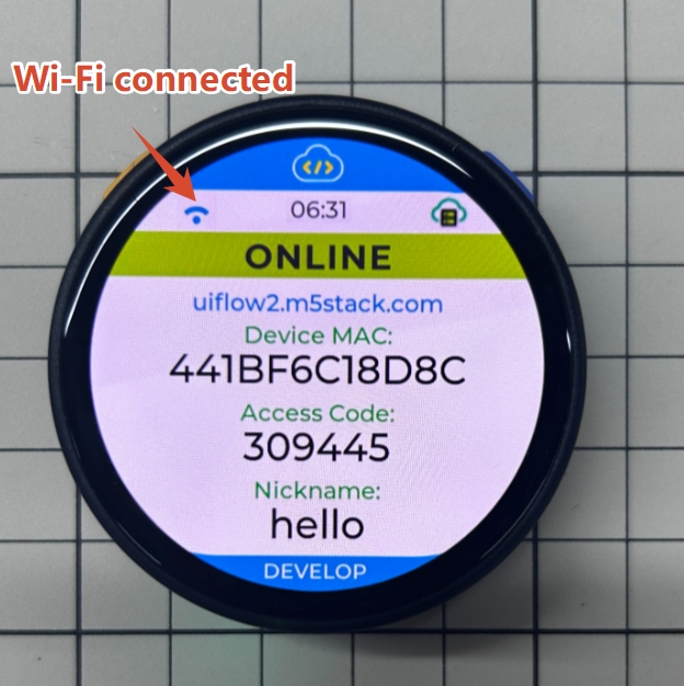

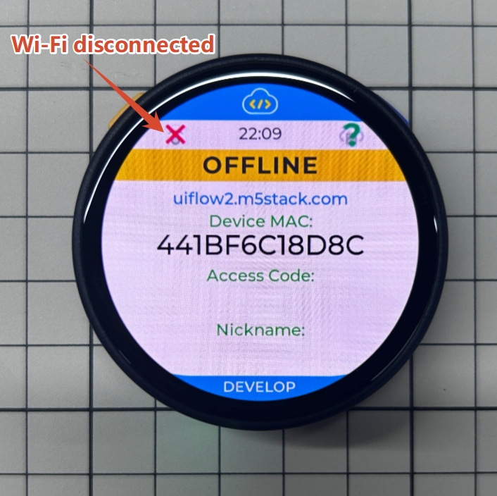

  1. 连接前,请通过屏幕上的 Wi-Fi 图标确保设备已连接网络。如果未联网成功,请确认烧录固件时填写的 Wi-Fi 名称和密码是否正确,并通过 M5Burner 上的Configure选项进行修改后,重新烧录。

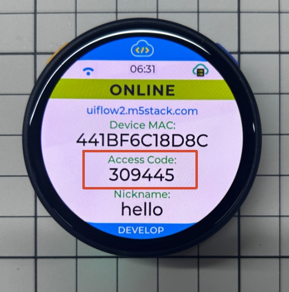

  1. 点击Connect Device,输入访问码,以及自定义设备名称后,单击Confirm即可将 StopWatch 连接到 UiFlow2 上。
Access Code 说明
1. 更换浏览器、使用隐私 / 无痕模式、清除 UiFlow 网站缓存,会导致原配对状态失效。
2. 仅关闭标签页、重启浏览器、登录或退出账号,不会影响已绑定的配对关系。
3. 设备一旦被其他浏览器绑定配对,原有浏览器的配对关系将立即失效。

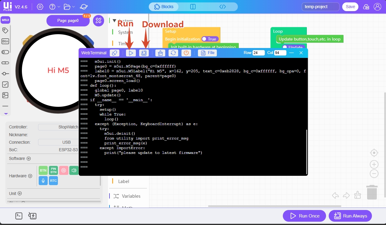

  1. 点击 WebTerminal 按钮,在弹框中选择 StopWatch 的串行端口,点击 连接。
当 WebTerminal 屏幕显示 Connected to Serial Port! 时,说明 USB 连接成功。

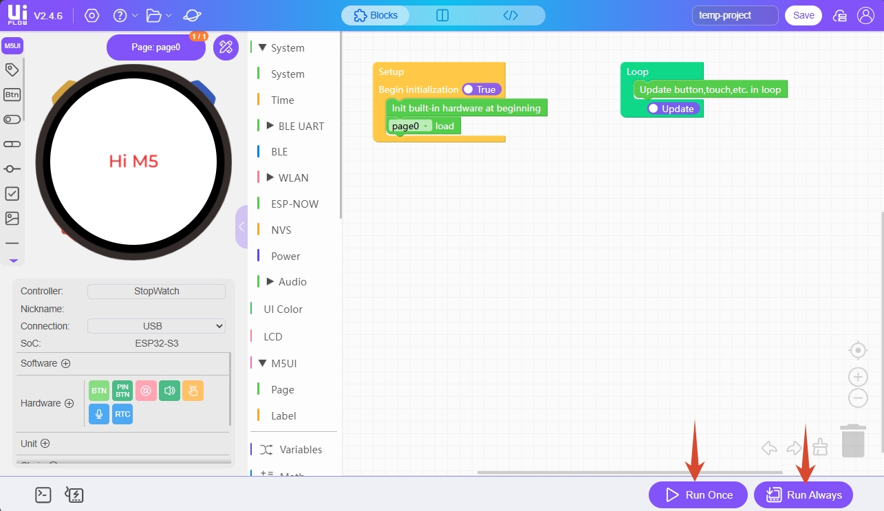

3. 程序运行与下载
设备连接到 UiFlow2 后,就可以拖拽 Blockly,进行程序编辑了。
程序编辑完成后,单击界面右下角的 Run Once 按钮,可以单次运行测试程序;单击 Run Always 按钮,可以将程序下载到设备。
也可以在 WebTerminal 窗口,单次运行或者下载程序。
