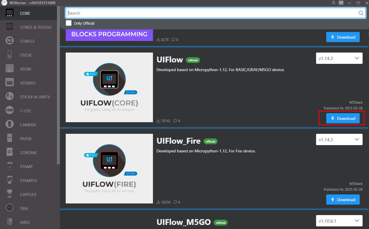

  • M5Burner 内で、Basicに適合のファームウェアをダウンロードしてください。下記の図を参考にしてください。
