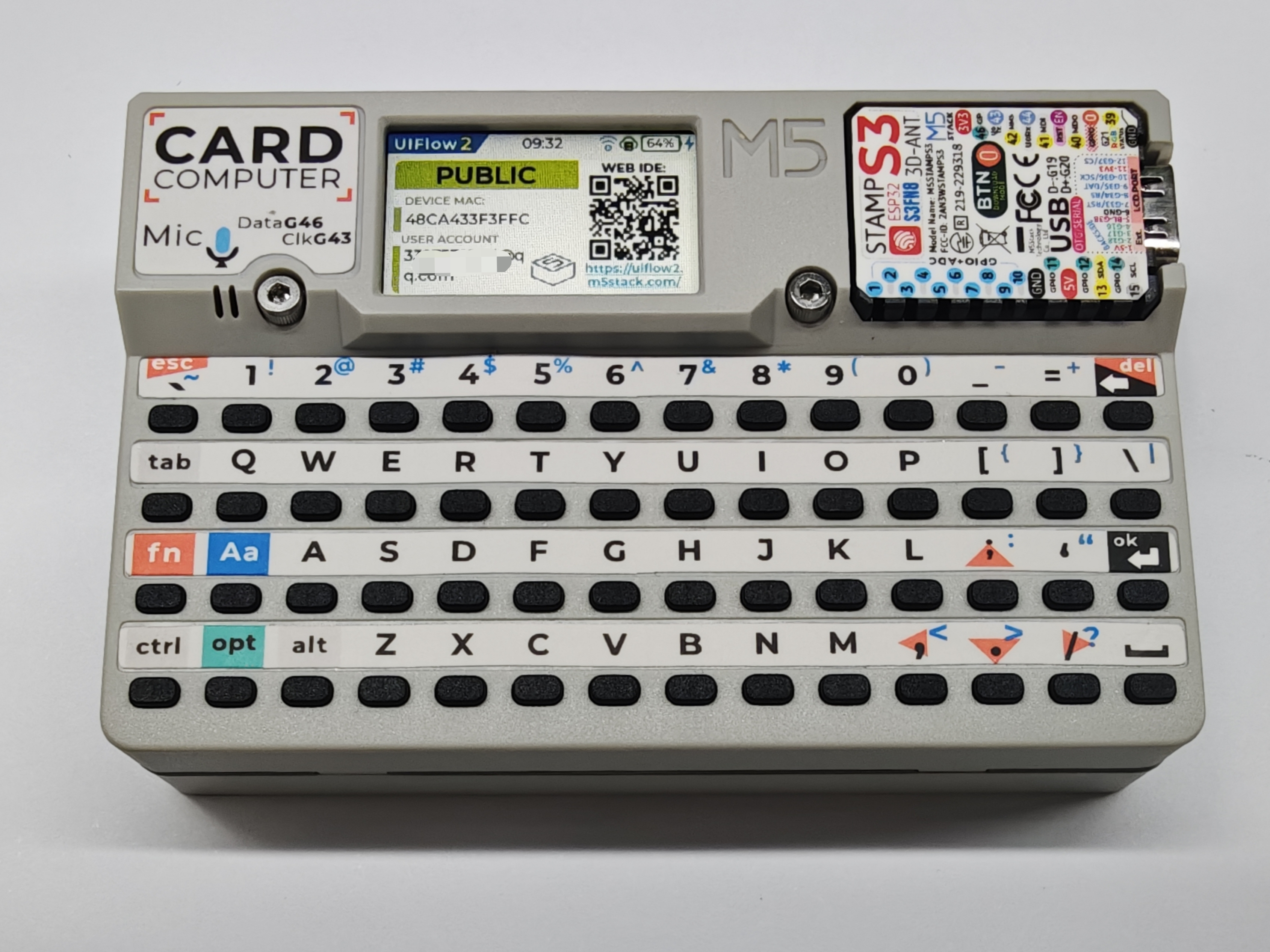

  1. デバイスの UiFlow2 起動画面で、現在生成されている有効な Access Code を確認します。

DEVELOP:現在のデバイスの基本情報(MAC アドレスなど)を表示します。

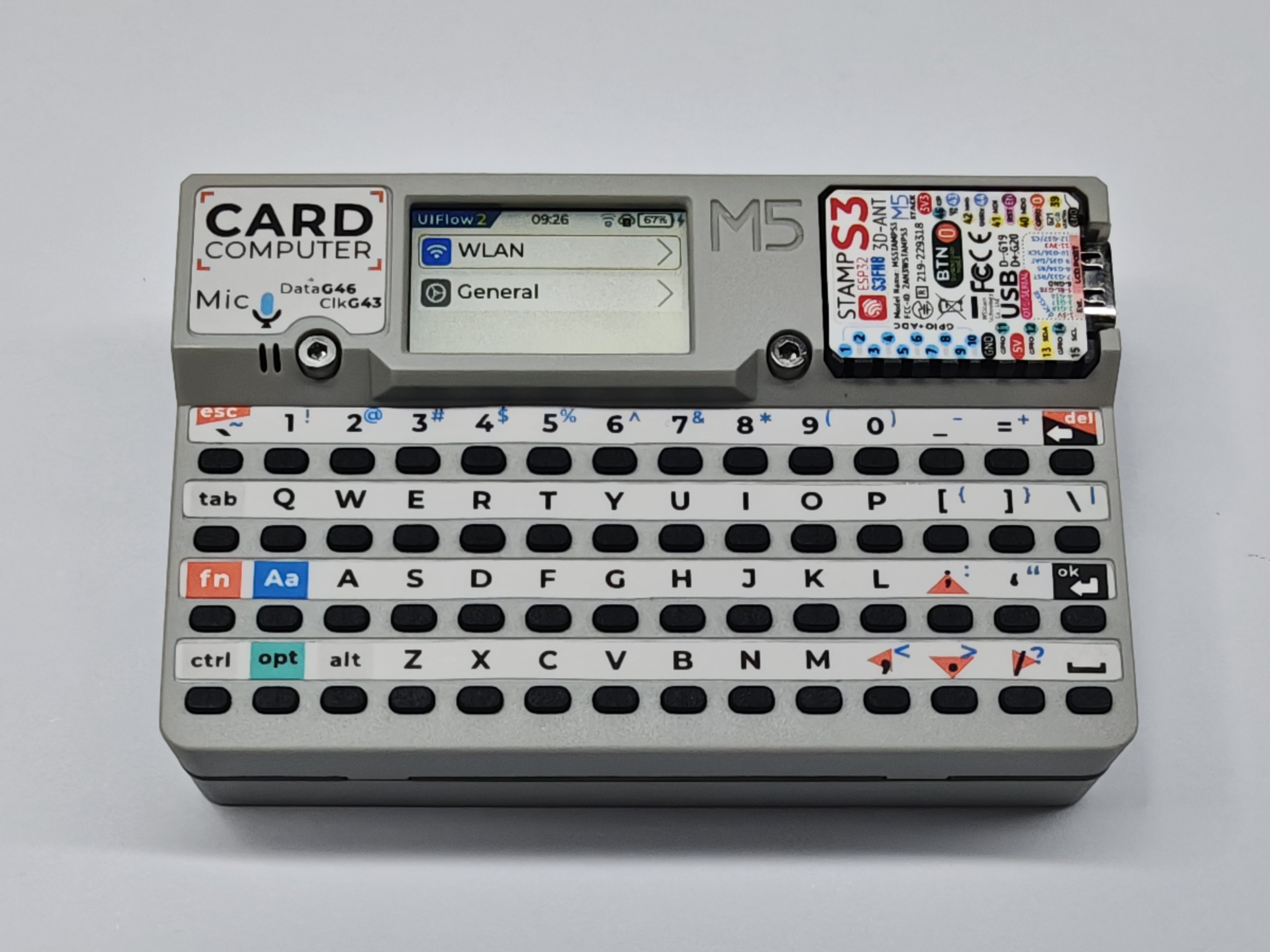

SETTING:画面輝度調整や Wi-Fi ネットワーク設定など、デバイスの一般的なシステム設定をまとめて管理します。

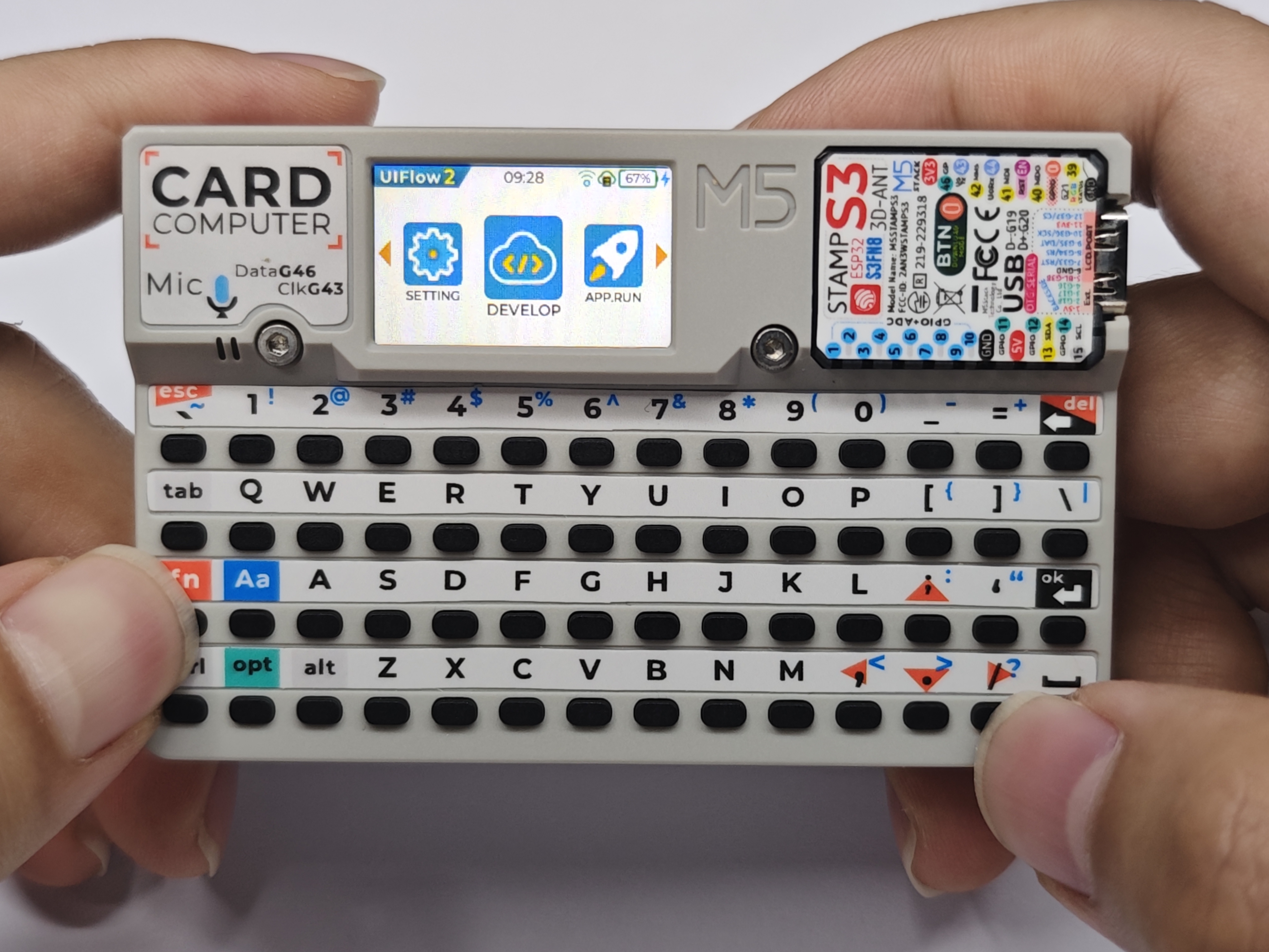

デバイス(Cardputer)起動後、キーボードはデフォルトで低消費電力スリープ状態になります。キーボード入力機能を有効にするには、次の操作を同時に行う必要があります。左手でキーボードの fn キーを押し続けてキーボードを起動し、右手で実行したいキーを押します。この操作により、キーボードが正常に有効化され、その後の入力に応答できるようになります。詳しい操作方法は 公式ドキュメント を参照してください。

    • デバイス MAC アドレス
    • デバイスの基本情報

    • Wi-Fi を設定
    • 画面輝度を設定
