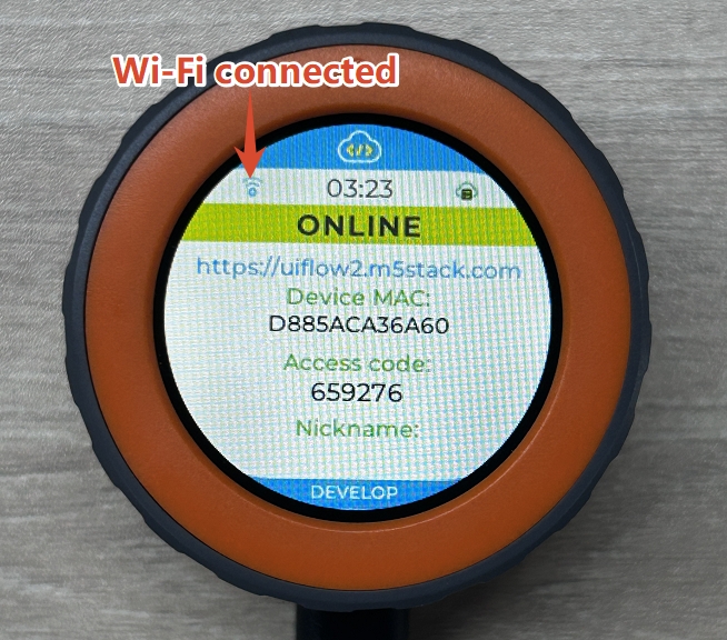

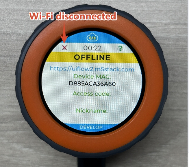

  1. 接続前に、画面上の Wi-Fi アイコンでデバイスがネットワークに接続済みであることを確認してください。ネットワーク接続に失敗している場合は、ファームウェア書き込み時に入力した Wi-Fi 名とパスワードが正しいか確認し、M5Burner の Configure で修正してから再度書き込んでください。

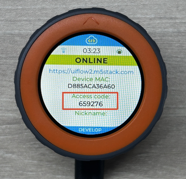

  1. デバイスの UiFlow2 起動画面で、現在生成されている有効な Access Code を確認します。

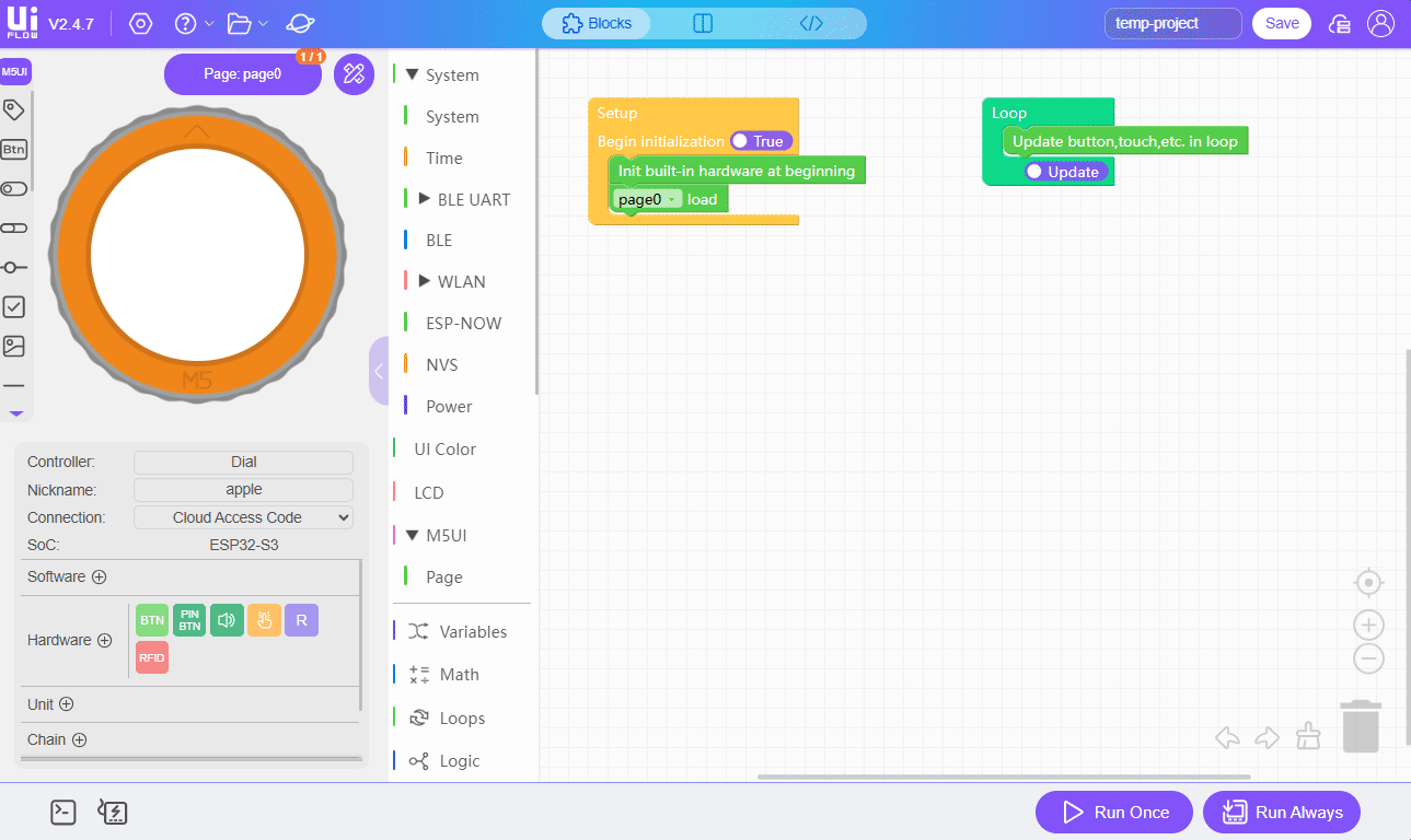

  1. uiflow2.m5stack.com にアクセスし、UiFlow2 Web IDE を開きます。
  2. ページ上の Select Your Controller(初回表示)または Controller ボタンをクリックし、Select Device ページに入ります。
  1. Connect Device をクリックし、アクセスコードと任意のデバイス名を入力して Confirm をクリックすると、Dial を UiFlow2 に接続できます。
  1. Select Device ページで接続済みの Dial デバイスを選択し、Confirm をクリックすると、UiFlow2 のプログラミング画面に入れます。

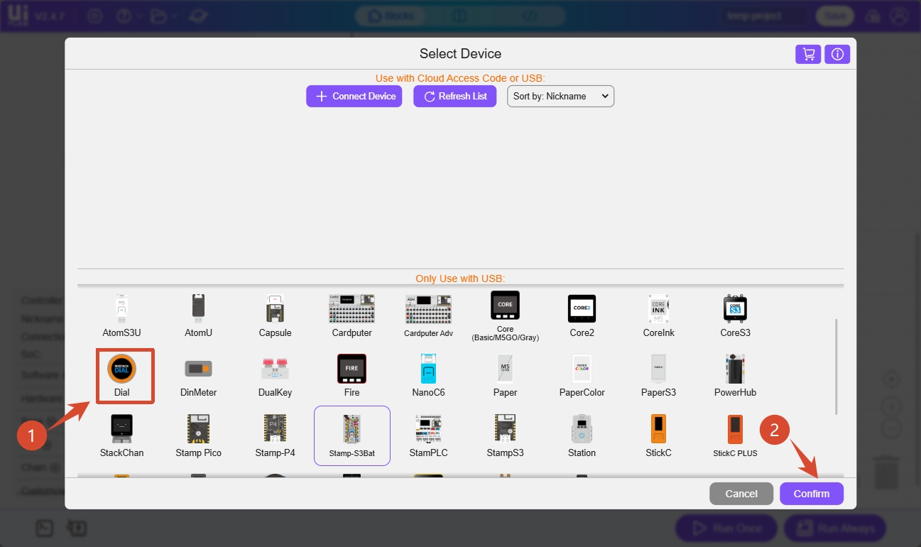

  1. uiflow2.m5stack.com にアクセスして UiFlow2 Web IDE を開き、Dial を USB ケーブルで PC に接続します。
  1. デバイス一覧から Dial を選択し、Confirm をクリックします。

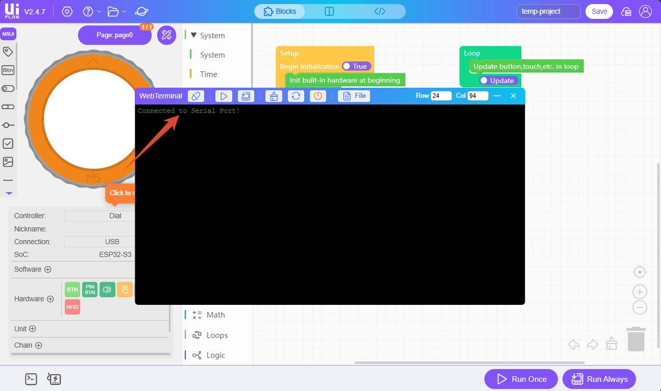

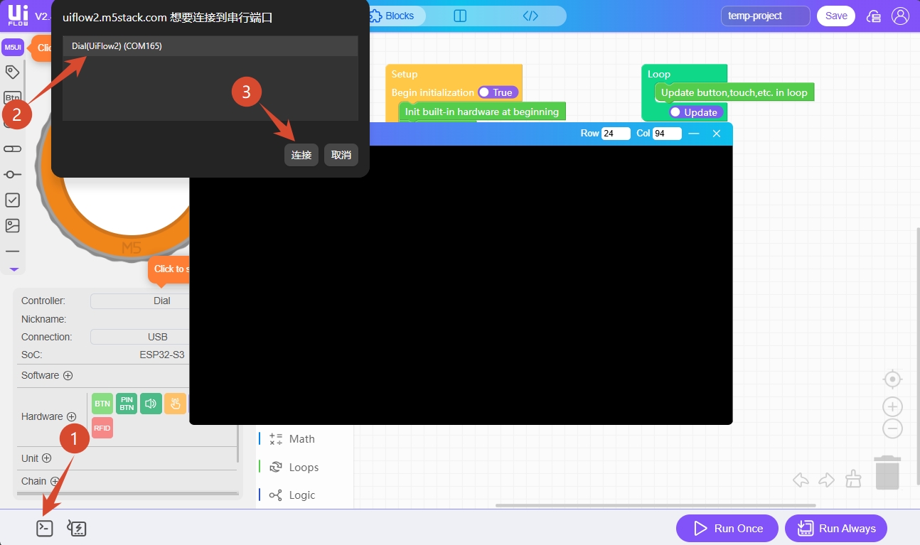

  1. WebTerminal ボタンをクリックし、ポップアップで Dial のシリアルポートを選択して 接続 をクリックします。
WebTerminal 画面に Connected to Serial Port! と表示されたら、USB 接続は成功です。

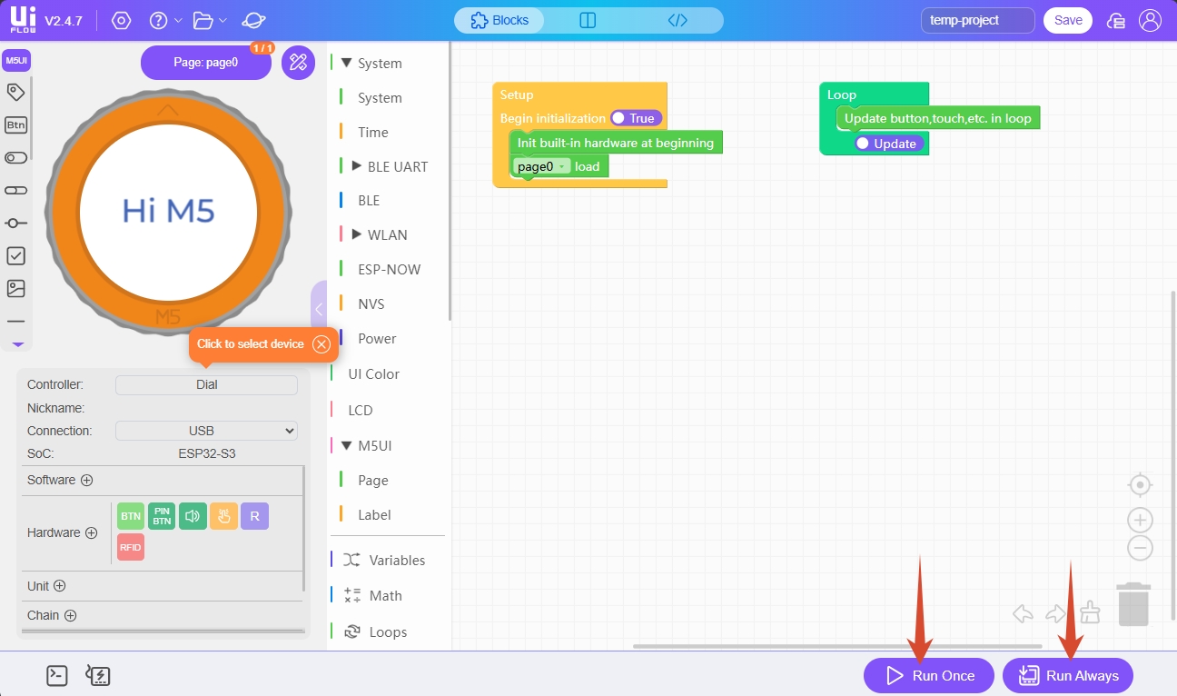

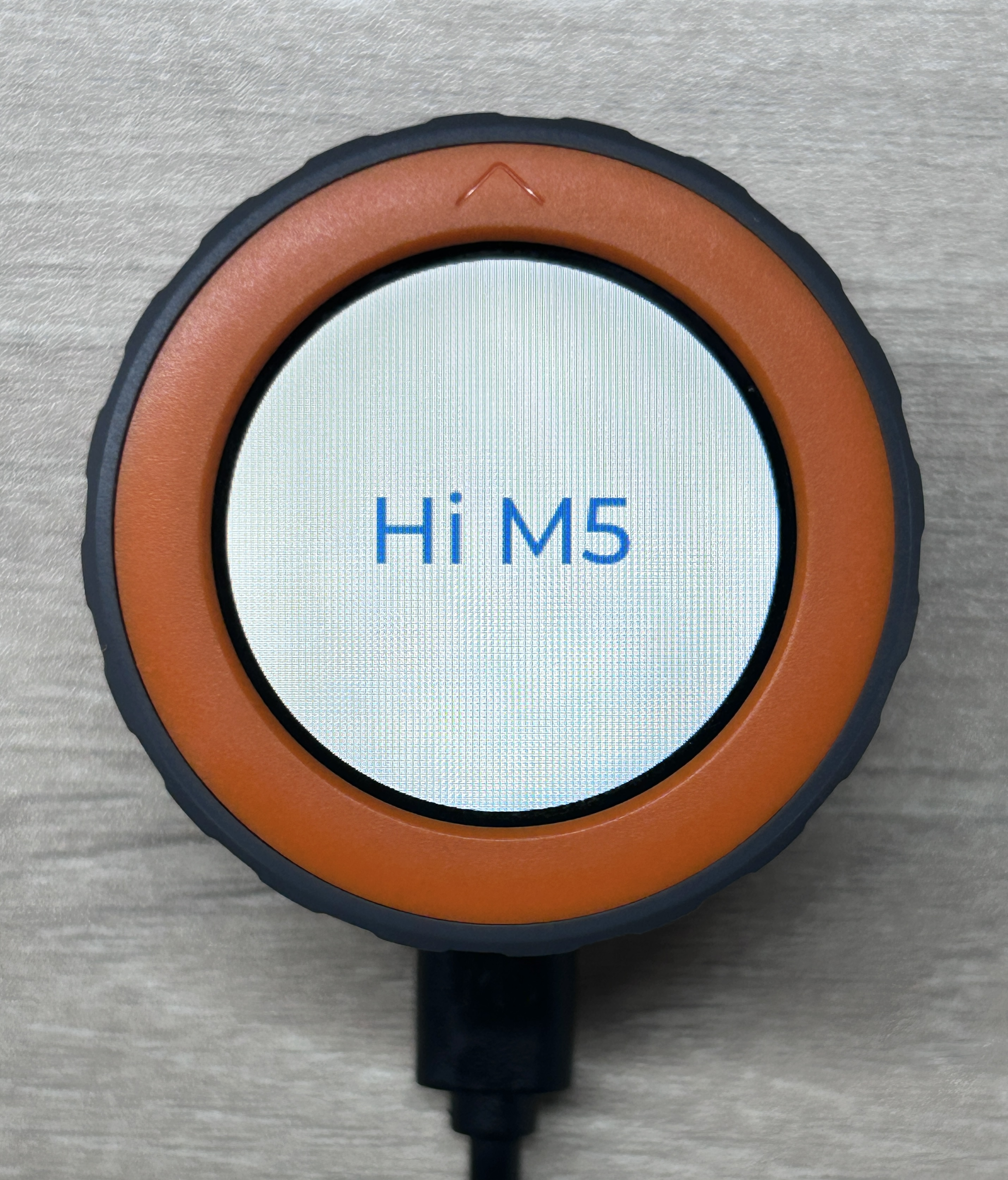

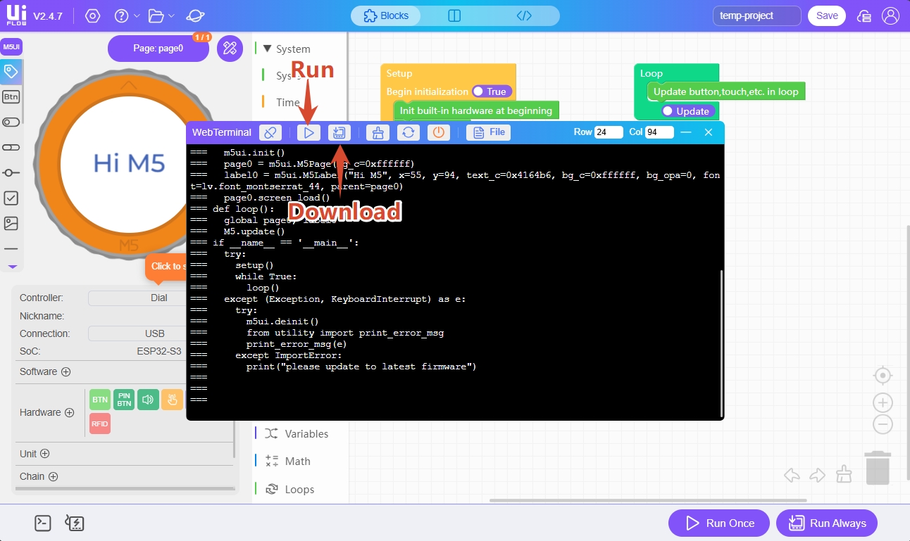

デバイスを UiFlow2 に接続すると、Blockly をドラッグしてプログラムを編集できます。
プログラム編集後、画面右下の Run Once ボタンをクリックするとテストプログラムを一度だけ実行できます。Run Always ボタンをクリックすると、プログラムをデバイスにダウンロードできます。
WebTerminal ウィンドウからも、一度だけ実行したりプログラムをダウンロードしたりできます。
