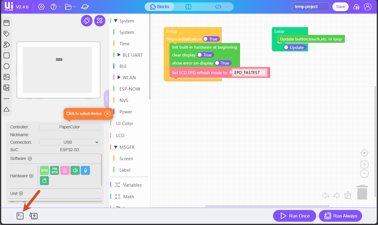

USB 有線接続
  1. uiflow2.m5stack.com にアクセスして UiFlow2 Web IDE を開き、PaperColor を USB Type-C ケーブルでコンピュータに接続します。
  2. ページ上の Select Your Controller(初回アクセス時に表示)または Controller ボタンをクリックし、Select Device ページに入ります。
  1. デバイスリストで PaperColor デバイスを選択し、Confirm をクリックします。

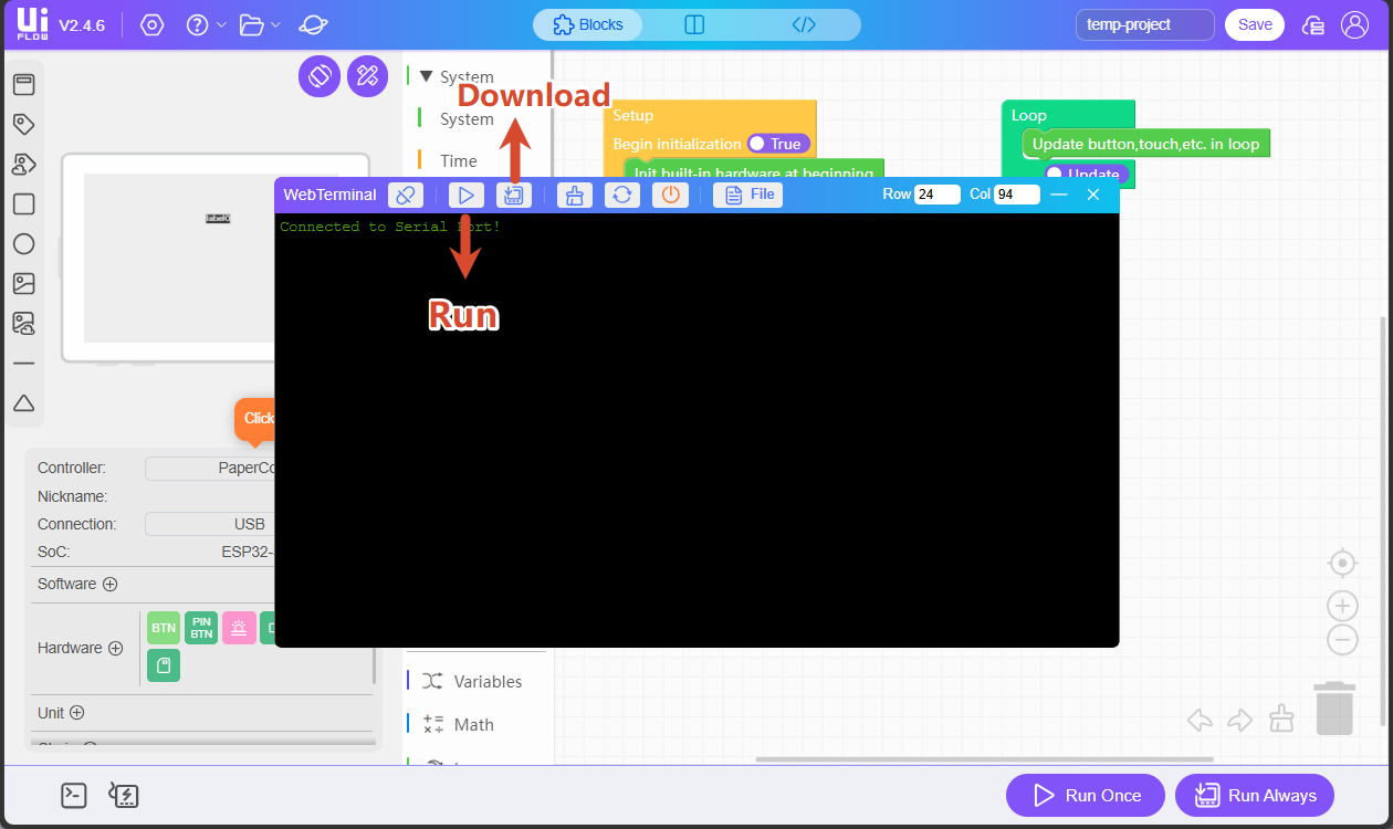

  1. WebTerminal ボタンをクリックし、ダイアログで PaperColor のシリアルポートを選択して 接続 をクリックします。
WebTerminal 画面に Connected to Serial Port! と表示されれば、USB 接続は成功です。

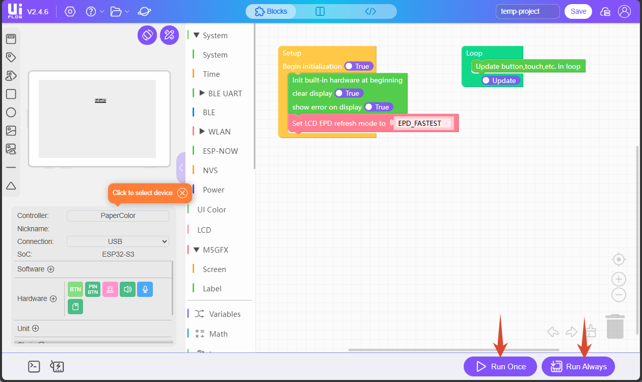

3. プログラムの実行とダウンロード
デバイスを UiFlow2 に接続すると、Blockly をドラッグしてプログラムを編集できます。
プログラム編集が完了したら、画面右下の Run Once ボタンをクリックしてテストプログラムを 1 回実行できます。Run Always ボタンをクリックすると、プログラムをデバイスにダウンロードできます。
WebTerminal ウィンドウでもプログラムを 1 回実行またはダウンロードできます。
